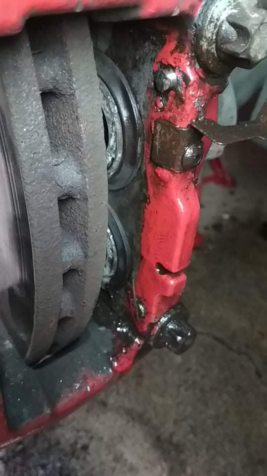

Ty osičky ne a ne za boha vyrazit ven... buším do toho už dva dny.. dám tomu pauzu třeba se to umoudří a já si mezitím seženu pořádné nářadí.

Tak jsem o víkendu zůstal "viset" na heveru
Re: Brzdy
Tak jestli se ti je uz podarilo roztemovat tak to bude nelehky boj. Potrebujes vyrazedlo, co ma na konci kuzelovy zapich.
Edit: Jo ty uz jsi je ufikl ... toho jsem si nevsim. Njn vzadu je zasolene a zarezle pojistne perko.
Re: Brzdy
Ja použil vyrazedla wűrth s plochou části, pamatuju že to chtělo jednu přesnou pořádnou jebu nebat se toho. V tuhle chvíli dlouhý tenký dulčík, pak dlouhý vrták opatrně odvrtat střed osy aby se ztenčila stěna čepu a půjde to ven.swoop01 píše: 5.10.2020, pon 15:16 Tak jestli se ti je uz podarilo roztemovat tak to bude nelehky boj. Potrebujes vyrazedlo, co ma na konci kuzelovy zapich.

pokracovaní den 3. ... koupil jsem dlouhé pevnostni srouby a horni osku jsem vyrazil poradnou jebou. Tim ale radost skončila. Spodní osa uz je kotel roztemovaná jak píšete hore. a ta je tram snad přivařená.. Rozohdl jsem se ji teda odvrtat z druhe strany a těsně když už jsem byl skrz tak se v té roztemované části kousl vrták a zlomil se. (moje debilita) . dám tomu zas chvíli voraz už to fakt na te straně nevypada hezky kolem te díry s osou.. vrták už tam bohužel poslat nemuzu kvuli tomu zalomenému.. jdu přemýšlet jaké bude další pokračování. díky.
Re: Brzdy
Uz si moc nepamatuju jak to vypada zezadu ta oska, ale myslim, ze neni uplne utopena a vycuhuje ven... Asi bych vzal pilnik nebo primou brusku a kousek z ni upiloval abych se dostal k tomu vrtaku no a pak bych se ho snazil vycuknout ven... Nebo nevim jak moc jsi hluboko s tim vrtakem, ale kdyz rikas, ze jsi tesne u konce tak ho zkus vyrazit z druhe strany... Bacha ale at ti nerupne obal trmenu kolem te osky! Ono je tam sice maso, ale nevim jaky vrozeny cit mas a tady uz se trochu pohybujes na tenkem lede.
Nevim jak je to zalomeny, jestli ti vrtak kus vycuhuje ven tak ja bych na neho TIGem navaril treba kus kulatiny abych ho dostal ven...
