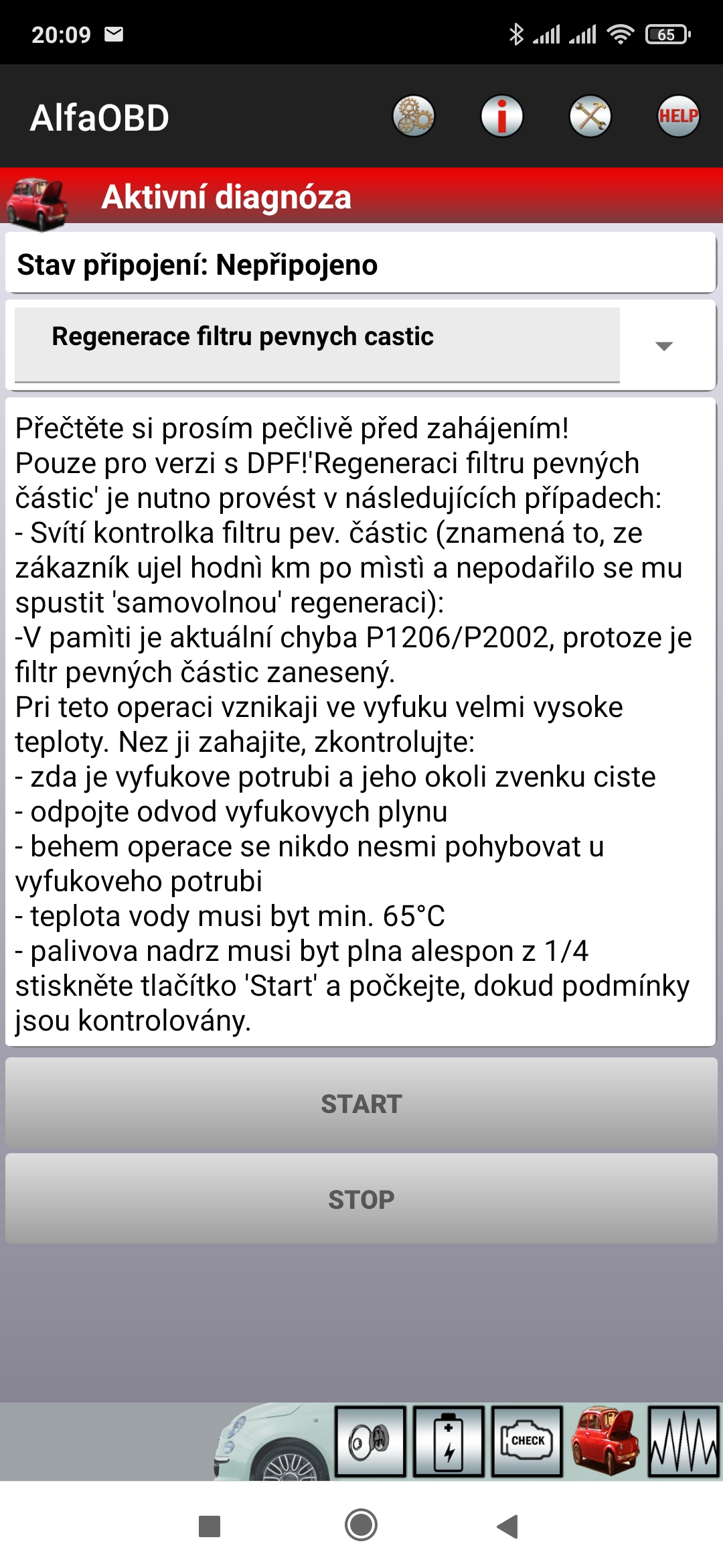

ahoj, svítí mi po nastartování, že mám plný filtr, chtěl bych se prosím zeptat jestli touto diagnostikou spustím regeneraci:
https://www.hobbydiag.cz/multiecuscan-c ... SMQAvD_BwE
a dál bych potřeboval prosím poradit nebo nejlépe poslat odkaz s kabelama na propojení diagnostiky a PC, předem díky za odpovědi.

Diagnostický program jsi vybral správný, dá se přes něj dělat z běžných věcí asi všechno, co bys mohl potřebovat. Kabel k němu používám ELM327 v1.4 a barevné redukce pro připojení k dalším jednotkám. Redukce jsem bral přes eBay, kabel už si nevzpomenu, kde jsem kupoval.
Re: Problematika DPF u AR159
Ano.
Fungovat by měl obyčejný ELM327, ale bohužel je výrobci už nějaký čas šidí a některé (spíš většina) nefungují, protože není dodrženo referenční zapojení. Tedy alespoň u těch z číny. U některých se to dá dodatečně pořešit úpravou, ale ne vždy to jde.
Takže buď koupit dražší s uvedenou kompatibilitou, nebo holt zkusit z číny víc kusů a případně je upravit. Úprava většinou spočívá v odstranění nějakého rezistoru z desky. Na webu/foru ultiecu bývají návody pro různé kabely, ale nevíš dokud ho neotevřeš.
Zkoušel jsi prostě vyjet na dálnici a počkat až se regenerace spustí, zda neproběhne?

Ad diagnostika:
A uplne obycejnou BT diagnostikou Alfa OBD pres ELM327 adapter to nejde?
Mam čínu z Alzy, pouze jsem vyloupl v krabicce jeden odpor a vsechny funkce se jevi dostupne...nucenou regeneraci tam taky mam. Jen tohle zatim nebylo treba zkoušet.
AlfaOBD je dobrej soft, jde tím udělat spousta věcí a zrovna na 159 většinou ten ELM327 stačí, protože to je CANové auto. Tuším jen na ABS modul je potřeba připojovat se K-Line kabelem s přehozenou K-Linou.

Regenerace přes diagnostiku je NOUZOVÁ. Pokud to auto jede a není v nouzáku, tak se jeď projet, ať se to vypálí normálně při jízdě.
Regenerace z diag doběhne a nastaví v ECU zaplnění filtru na cca 75 %, aby se pak co nejdřív spustila standardní regenerace za jízdy. Takže tím to stejně nevyřešíš..
Schválně kolik z vás si přečetlo v manuálu co znamená rozsvícená kontrolka DPF a co s tím dělat
Presne tak. I po vypaleni filtru pres diagnostiku bude chtit auto co nevidet regenerovat znovu a pokud mu to stylem provozu neumoznis, jsi tam kde jsi byl. Zacarovany kruh.tydytek píše: 19.12.2020, sob 23:15 Regenerace přes diagnostiku je NOUZOVÁ. Pokud to auto jede a není v nouzáku, tak se jeď projet, ať se to vypálí normálně při jízdě.
Schválně kolik z vás si přečetlo v manuálu co znamená rozsvícená kontrolka DPF a co s tím dělat![]()

Včera jsem to jel projet, řadil jsem max na 4rs a regenerace se spustila až po cca 30 km. S přestávkama jsem pak ještě najel cca 20km a motor běžel v kuse 4hod. Tak pro tentokrát snad ok.
