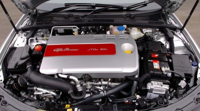

Trochu ozivim zdejsi tema. Zpozoroval jsem cca mezi 1.800 rpm az 2.800 rpm jakesi pištění z motoru.
Dělá to v tahu i na neutrál prakticky stejně a nekoreluje vždy s tlakem turba, tak se domnivam, ze pujde o netěsnost na svodech.
Mam trochu potíž to ted rešit, protože nemam žádnou dilnu ci garaz... Odkud je k tem sroubum na dotazeni pristup?
Da se shora (a co vsechno je treba demontovat) nebo musim pod auto?
Ptam se tak blbe i proto, ze ted mam auto zazimovane a nemuzu si to jit v ty zime aspon prohlidnout :roll:

U 2.4 je to dost zapykaný, uplně snadno se ke šroubům nedostaneš, alespoň bych zkusil vykoukat, v jakém místě je to očouzené od sazí

U 2.4 naprostá klasika - bývají ohlé svody. Musí se rozebrat komplet předek, pokud se z toho člověk nechce zbláznit. Pokud se zbláznit chce, pak stačí sundat nárazník, světla, horní čelo, odehnout si chladičovku a pak se ty svody dají vytáhnout ven s tím, že jeden ten šteft je fakt osina v zadku, protože tam překáží držák alternátoru a klimakompresoru, takže se buďto musí sundat, nebo o trochu zbrousit a nebo je varianta povolit matku co to jde, kápnout tam loctite, dotáhnout matku a pak až loctite vytvrdne tak to zkusit vytočit celý i s tím šteftem, mělo by to vyjít.
Já nejsem blázen a nemám na tyhle operace náladu, takže tahám motor ven z auta celej. Rovnou se to komplet přetěsní, pořeší se vířivé klapky, rozvody a ideálně i spojka a pak je zas na spoustu let klid :smt026

Pánové, tenhle hnusný pískávý zvuk za studena mi to dělá taky, mám ale druhou otázku - myslíte, že stejná netěsnost na svodech může způsobovat i silné syčení pří zrychlení? Zní to asi jak hodně silné šumení z lesa, nebo když si dáte k uchu vysavač nebo povolíte nějaký ventil pod tlakem. Hlasitost je přímo umérná tomu, jak moc zrovna tlačí turbo. Dřív to dělalo míň, teď už to dělá víc a právě spolu s tím, se i zvýšila hlasitost/nepříjemnost té pisklavé hrůzy, kterou tu všichni na fóru diagnostikují jako netěsnost na svodech.
