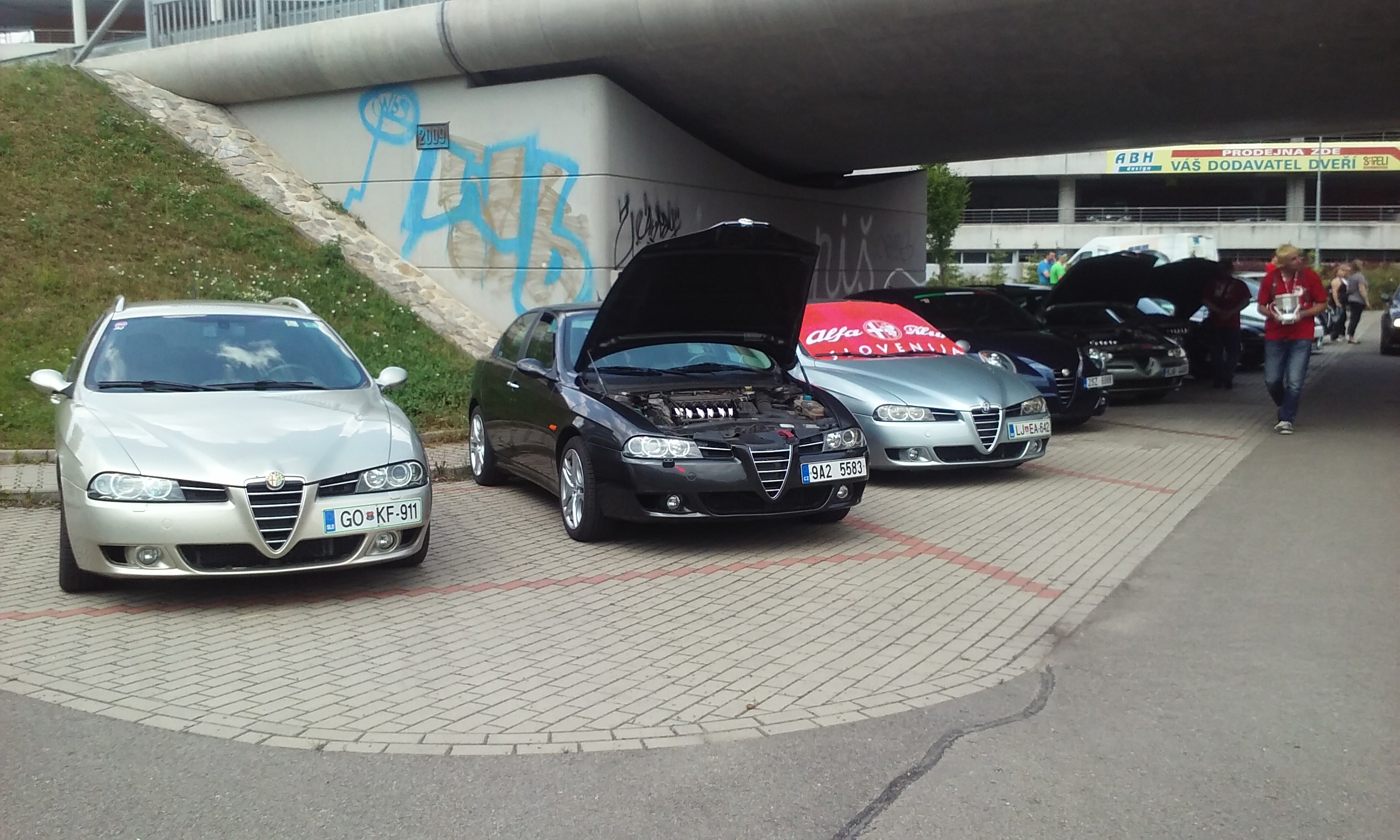

Zdravím všechny,
Chtěl bych tímto prezentovat svoji 156.
Budu si zde vést elektronickou servisní knížku a taky se trošku chlubit :-D

Intermezzo - s Alfou jsme strávili moc výživný den na Československém autoslalomu v Hodoníně :smt035 :smt055
