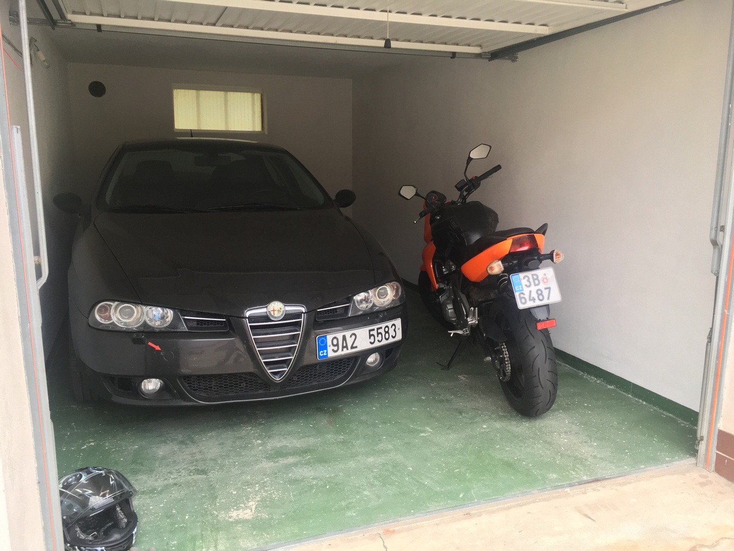

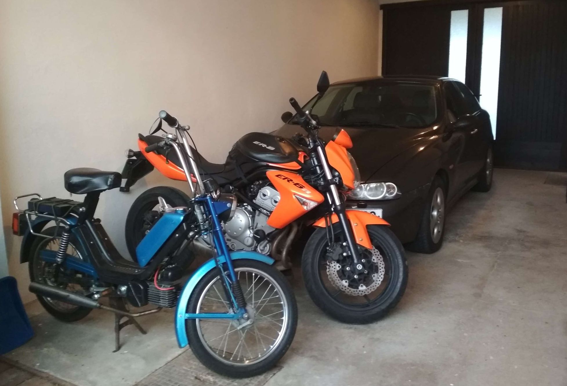

Příspěvek od littlebiker » 6.11.2021, sob 13:41
Oficiálně je z Alfy (jakkoliv ten pojem nemám rád) "perspektivní youngtimer" :D
Sehnal jsem jí garáž, bo na třetí auto už doma není místo. Abych měl úplnou jistotu, tak jsem radši prodal i zimní sadu kol :smt098.
V mezičase jsem stihl repasovat staré xenonové světlomety, do kterých teklo a vždy to skončilo spáleným startérem. Dočasně byly na autě obyčejné halogeny s plexi v příšerném stavu. Ten rozdíl v účinnosti je naprosto propastný. Světlomety jsem nahřál, rozloupl, vyčistil, vyškrábal starý tmel z drážek, nainstaloval nové xenonové výbojky, nahradil spálený startér, pro jistotu vyměnil i jeden motorek naklápění paraboly. Fotky bohužel nemám, v té době mi nefungoval foťák v telefonu. Zbyly mi jenom vzpomínky a přesvědčení, že už to v životě znovu dělat nechci :smt040
Ještě před prvním sněhem bych ji chtěl umýt, dotankovat plnou nádrž a nakonec vymontovat baterku a schovat nabitou do tepla. Auto zazimovávám poprvé, je to úplně jiný zážitek :smt035
Plány do budoucna jsou jednoduché. Na jaře vyměnit olej společně se zavěšením zadních kol a zadními ložisky. A začít konečně jezdit na srazy :smt056 Dlouhodobě bude potřeba vyřešit lak, který je v hrozném stavu. Ale to nespěchá, užívám si ten nový pocit, kdy Alfa není i dopravní prostředek do hnusného počasí, ale už pouze a jenom stroj na zážitky :drivers:
No a co že tomu všemu předcházelo? Začala být potřeba vlastnit auto s nesmyslně velkým kufrem a s prvky výbavy jako isofix a tak :smt023
Volba padla na Mazdu 6 GH s řadovým benzínovým čtyřválcem 2,5 a slušnou výbavou. Samozřejmě jsem se první díval po nějakých 159, ale v benzínu mě nic neoslovilo a asi bych musel definitivně rezignovat na svůj řidičský život, abych si koupil něco v naftě :drivers:
AR 156 2,5 V6 24V 2003

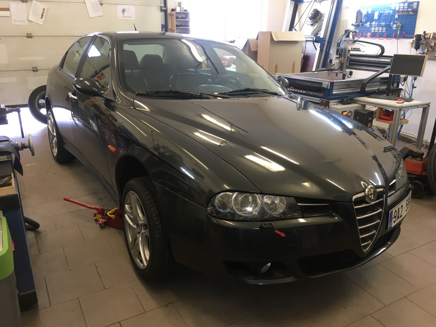

Příspěvek od littlebiker » 21.8.2022, ned 09:02
5/2022
tacho 203 tis. km
motorový olej
komplet filtry
LZ náboj kola s ložiskem
výměna vnější LZ kliky dveří
ukroucené dráty u víka kufru se přepájely
Pro díly už jsem si byl i u kolotočářů. Nejvyšší čas z těch aut dělat víkendovky a.vs.s
Letos najeto pouze 200 km. Není moc příležitostí ji vytáhnout a když mám hodinku volno, raději sedám na motorku.
Do zimy se zkontroluje a doplní klimatizace. Uvidí se, jestli půjdou značky do depozitu jenom na zimu, nebo udělám STK s předstihem a budu mít možnost je nechat v depozitu delší dobu (kdyby se cokoliv podělalo a já na jaře nemohl).
