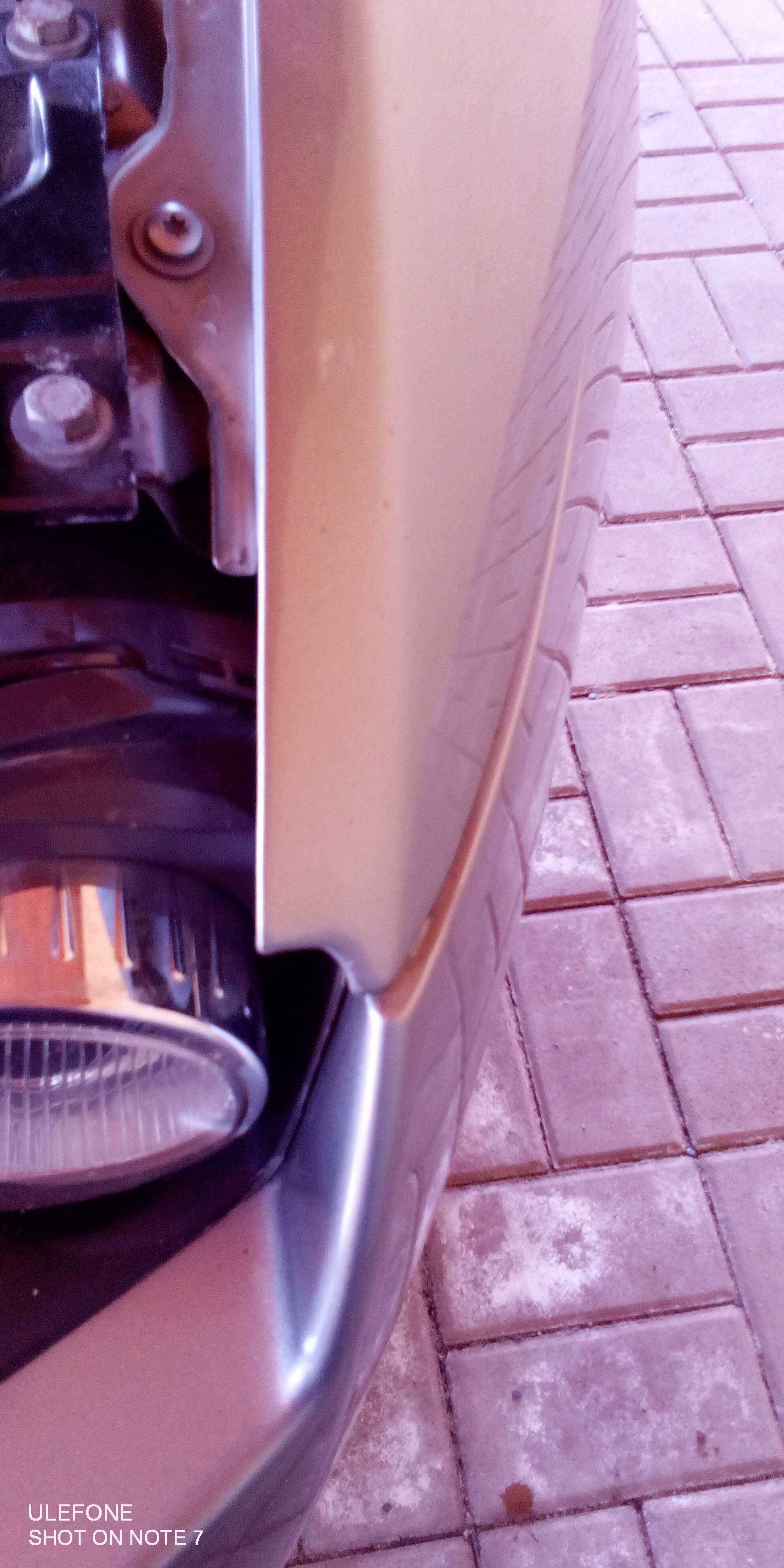

Zdravím,
může mi někdo poradit,nějak mi přestává lícovat přední nárazník s blatníkem na AR159.Co se s tím dá udělat,jestli je tam nějaké uchycení a jak se k tomu dostat.Omlouvám se za špatné vlákno.
Díky předem za rady.

>Slávek: Prestava ti licovat proto, protoze ten naraznik uz nekdo nejspis sundaval a to uchyceni urval.
- A: budto je utrzeny plastovy prolis na narazniku - nejpravdepodobnejsi
- B: utrzeny plastovy hak na blatniku

To by teda znamenalo sundat nárazník?swoop01 píše: 10.5.2021, pon 13:58 >Slávek: Prestava ti licovat proto, protoze ten naraznik uz nekdo nejspis sundaval a to uchyceni urval.

>Slávek: No, pokud chces prijit na to proc to nesedi tak nejspis ano. Nic na tom neni, ten naraznik drzi zhruba 4 srouby z vrchu cca 6 ze spodu a nejake asi 3 samorezky z podbehu kazdeho kola. Nejhorsi je pak odloupnout boky z plastovych uchytu na blatniku... Na youtubude urcite najdes kolem toho videa jak to srazit dole... staci pohledat ("Alfa romeo 159 front bumper removal"). Ne vzdy to jde tak hladce jak na tech videich... proto to pak pri naslednem sestaveni nesedi protoze to kolikrat ty servisni rucicky domrdaji.
Osobne bych to ale spojil asi s necim vic... treba kdyz uz bude naraznik dole tak rozebrat svetla a vylestit si i cocky svetlometu.

Presne tak, nárazník dole je otázka chvíľky, video by malo byť toto:
Dával som ho dole 2x, presen kvôli svetlám.
Mne to inak v tom mieste tiež odstáva, ale dáko to neriešim :-)

Často s tím mívají problém neorigo nárazníky, což u takto u takto letitých aut se dá předpokládat že má každá druhá 159
