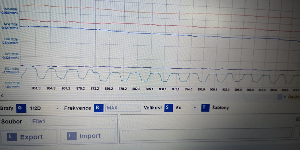

Zdravím páni

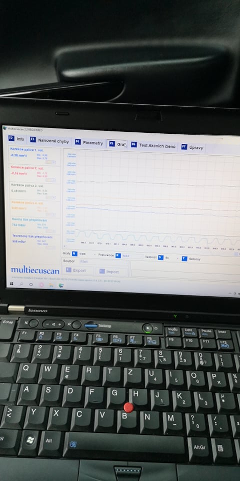

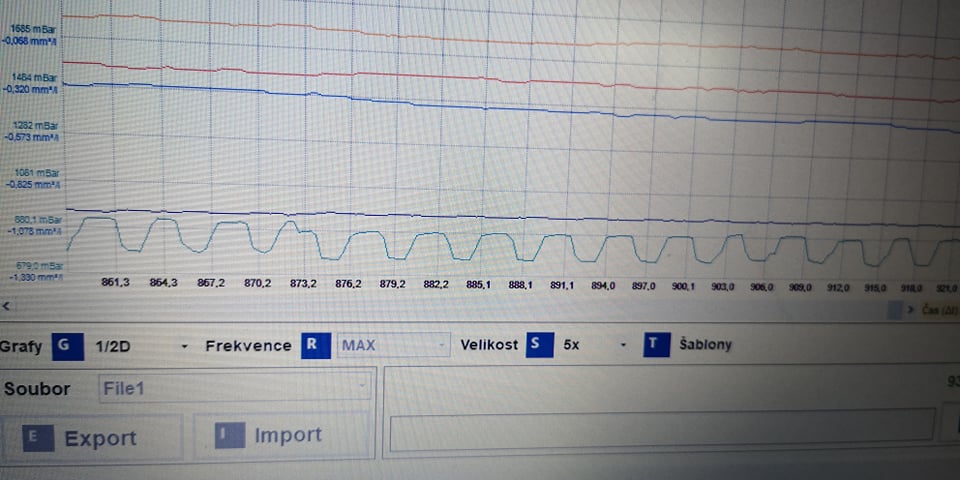

Mám menší problém s mojím turbom na Giu 2.0 jtdm 103kw. Pri voľnobehu sa mi turbo robí taký kolísavý piskot ako by niekto zapínal a vypínal vysávač a niekedy cítim aj kolísavé vibrácie na volante. Keď som to pripojil na pc a dal graf reálneho a teoretického tlaku vzduchu tak presne podľa toho pískania a vibrácií sa tam objavovali výkyvy keď som auto kupoval tak mi bolo povedané že bolo turbo menené ešte v DE ale pravdepodobne tomu tak nebolo mal niekto podobný problém? Zvažujem že turbo vyberiem prečistím variabilitu či to nepomôže prípadne ak nie tak kúpim stred (CHRA) keďže sa mi stráca aj olej (cca 1-2dcl na 1000km) a skúsim ho vymeniť. Robil to už niekto ? Dáke rady ? :D Prikladám foto grafu z MES.

Nikto sa niečím podobným nestretol ??

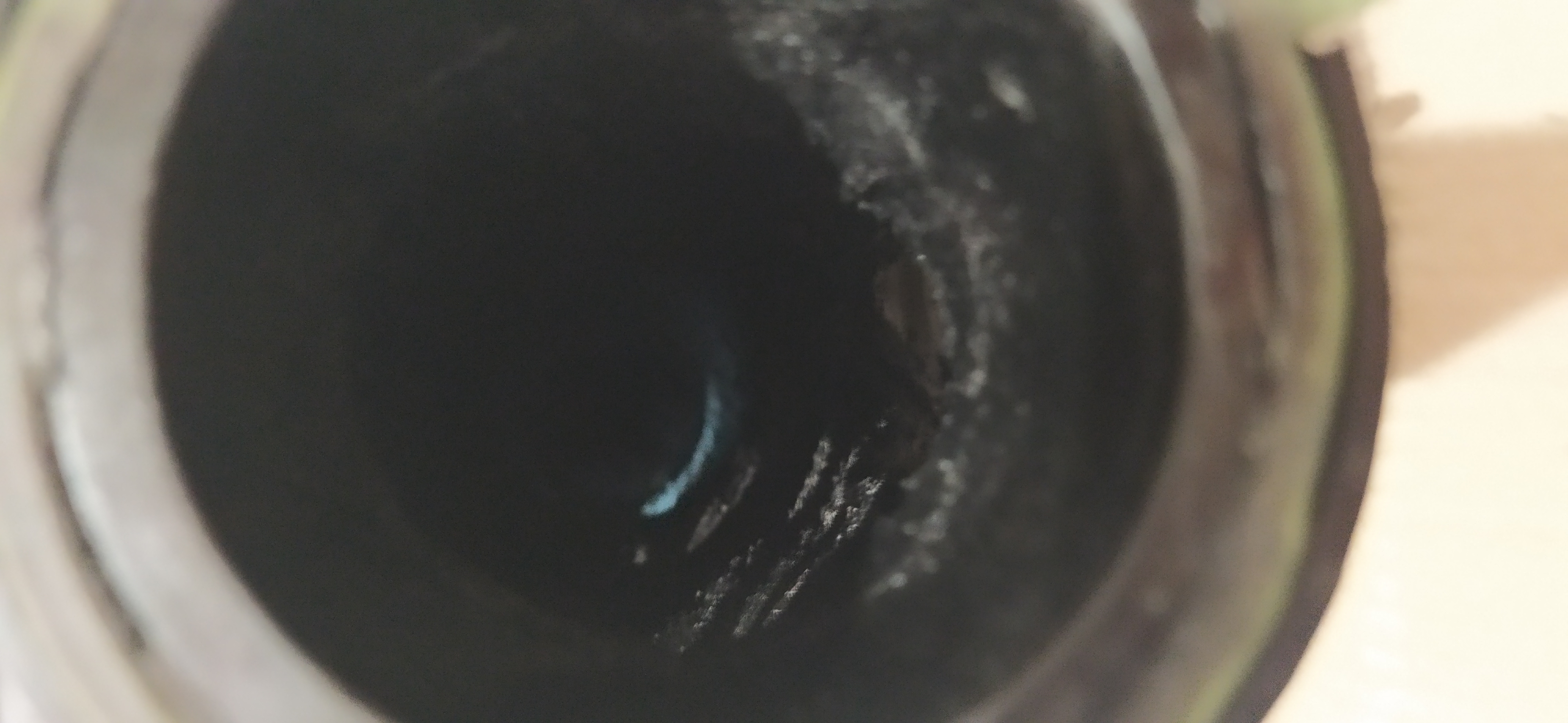

ahoj kluci i holky,,,mám problém: AR 159 2.0JTDm 125kW.někde se mi tratí voda a nevím kde,pod autem není žádná voda,,nevíte nějaký typ po čem jít,,jinak hadice od chladiče natlakované nejsou,nádobka taky netlakuje,,na víčku od oleje taky žýdná emulze..snad někdo poradí,nebo měl podobný problém,,a ještě: auto startuje normálně,prvý studený start žádný kouř,motor taky jede normálně...díky všem za nějaké typy ,,Mirek

Zajet do servisu, zvednout a za pomocí druhé osoby sledovat kde to teče. Je možný, že to stejká někde po motoru a při jízdě se to odpaří.

Vyndal bych EGR a koukl jestli není voda tam - stává se, že odejde těsnění u něj a pak leze voda do sání.

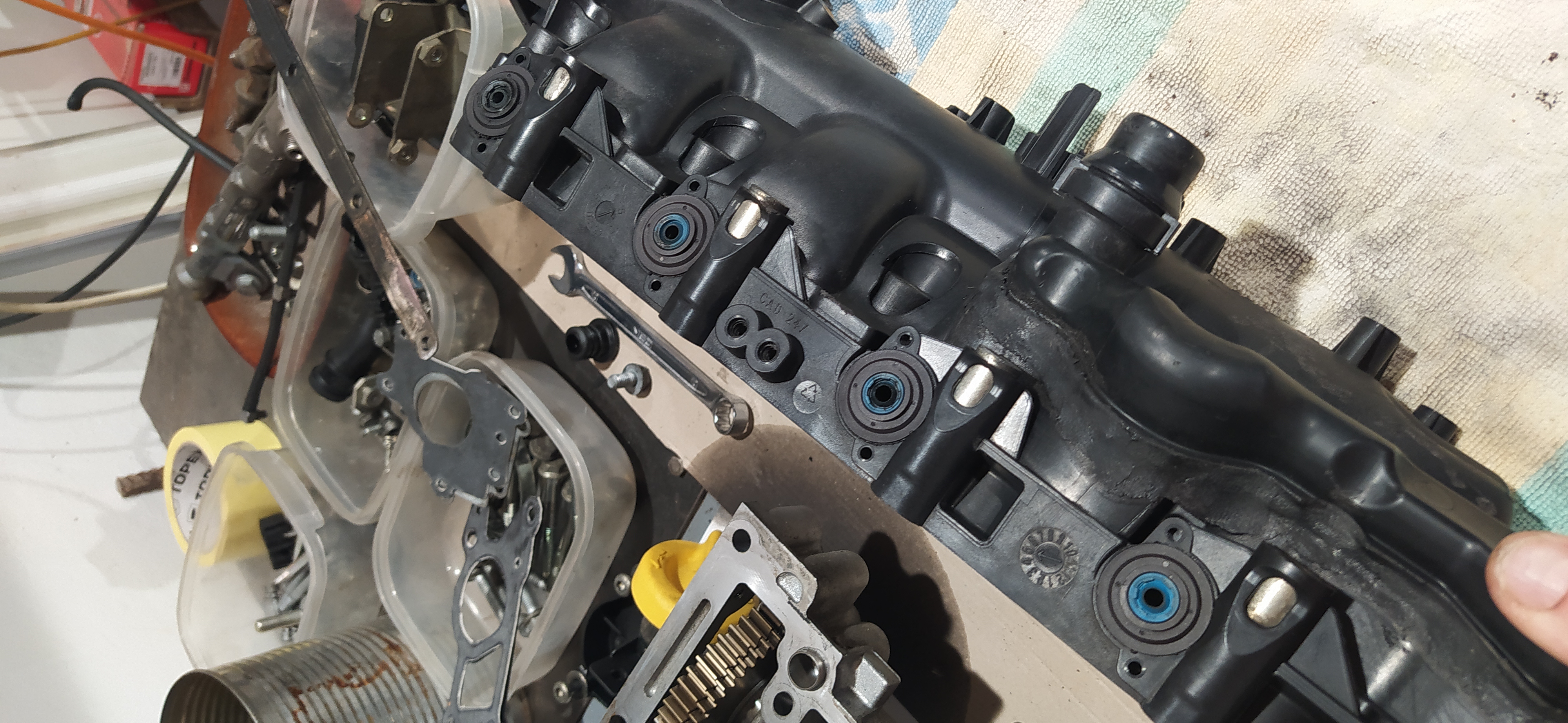

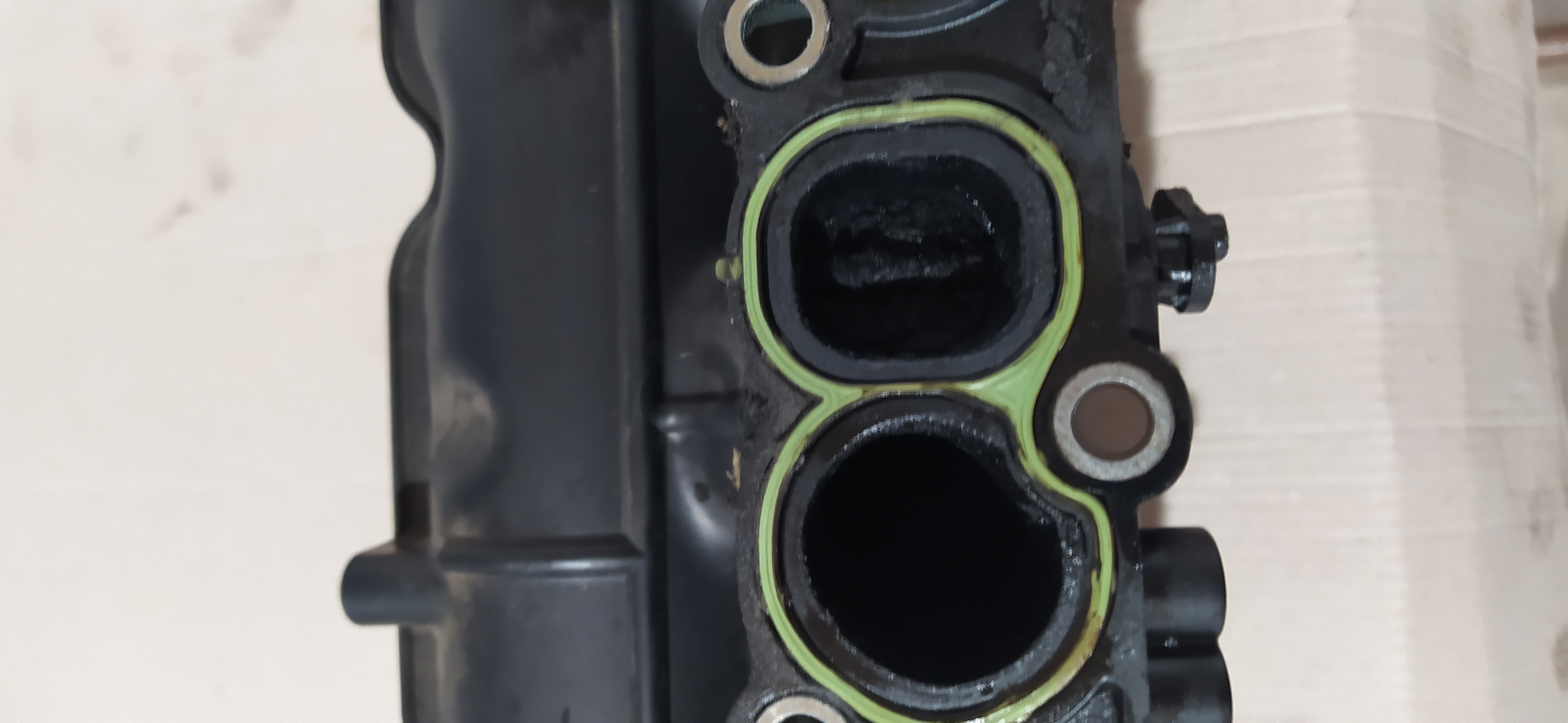

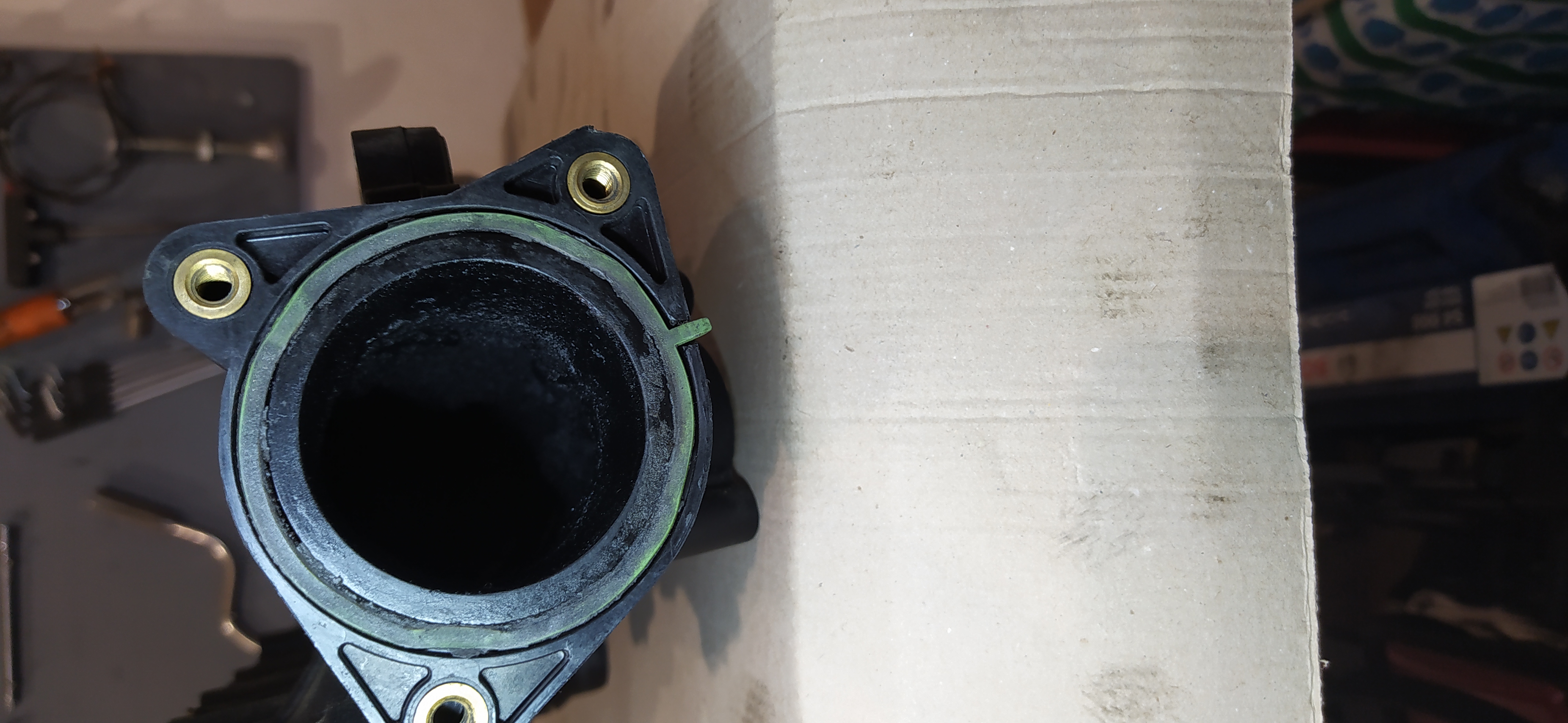

ahoj kluci a holky(snad sem taky chodí)..tak dúvod stráty vody objasněn-těsnění pod hlavou,,makovice už dolu,v pátek budou nové věci a pak montáž..sání mám plastové a výřivé klapky tam jsou nalisované,chtěl sem úplně odstranit,ještě nato mrknu a uvidím,jestli by to nešlo nějak udělat.pak sem dám nějaké foto o celkové opravě

,,,,,ahoj,tak tady je pár fotek jak vypadá sání s klapkama po 335000km.AR159 SW 2,0JTDm 125kW,,
