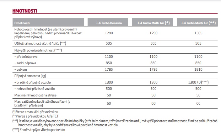

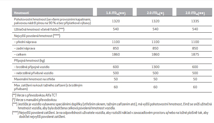

No ono s tím tažným záleží na motoru. QV sem nedávám, to má 1000, ale třeba MA má stejně na kouli jak ve verzi s manuálem, tak ve verzi s automatem. Pravda, že u 2.0 je rozdíl propastný. Viz foto:
Edit: u Mita to dokonce nemá vliv na bržděný přívěs. Manuál co jsem postoval je pro Giuliettu.

Já řešil 500x s tct a měla těch 600kg, což bylo úsměvné , 1200kg má manuál, od té doby ty převodovky přehlížím , jinak já na ně neslyšel ještě nic špatného a to ani u Poláků, kteří s tím mají i 300+ celkem to asi drží .
