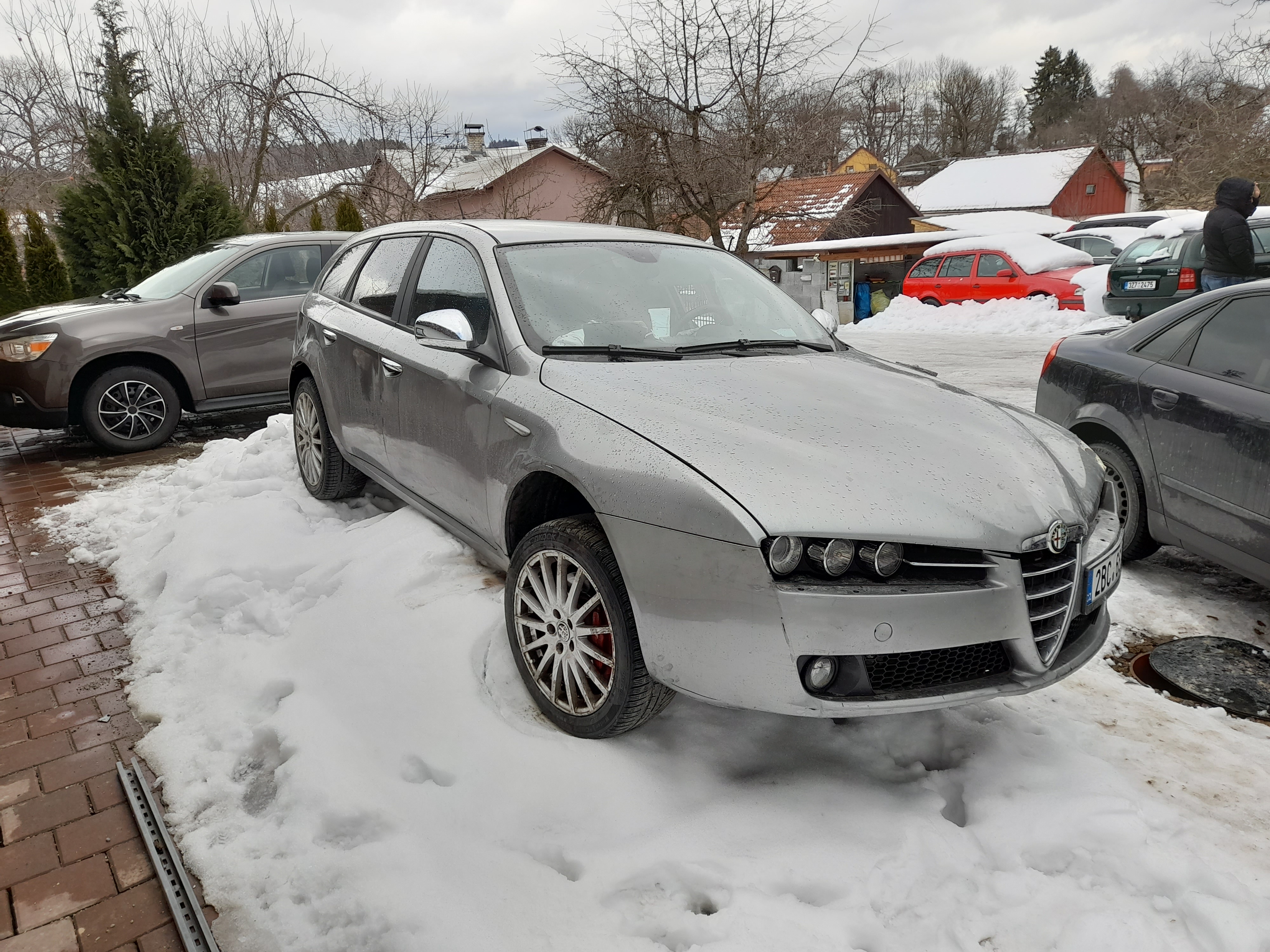

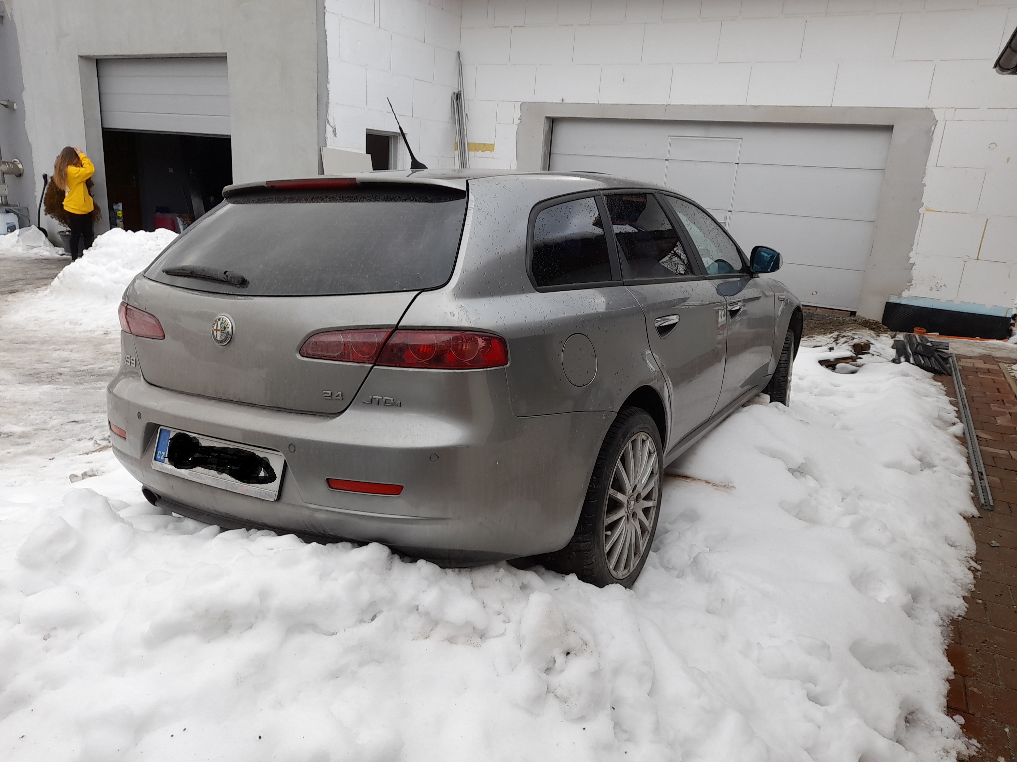

Tak jsme teda tady s tím jak to dopadlo, dopadlo to tak jak nikdo nečekal... Po Vánocích jsem se rozhodl že jdu do opravy, sehnal jsem si celý motor někde ze slovenska, odkaz na jeho profil na bazoši dám klidně níže. Nebral jsme holý motor, ale rovnoun s turbem, altíkem, pumpou a startérem. Cena za tohle byla 35k. Motor teda dovezl mechanikovi a ten na něm od minulého týdne pracoval. Ve čtvrtek (3.2.) jsem se informoval u mechanika, že auto už je téměř hotové a do pátku už by mělo být. V pátek telefonát od mechanika, že mechanik který to opravoval a strávil na tom týden času s tím boural při cestě na geometrii, když už bylo všechno ok a i odzkoušené. Schytalo to hlavně levé kolo a kastle, která je pohnutá a neoplatí se opravovat. Za motor jsem teda dostal pochvalu, že i turbo a všechno jede tak jak má. Teď jsme teda s ním domluveni že motor prodá, z kastle si můžu vzít cokoliv jinak půjde pryč a starý motor si nechávám. Já za to dostanu Alfu se stejným motorem a samozřejmě že to pořádně prohlédnou a opraví co bude třeba. Takže teď vybíráme Alfu :D Kdyby měl někdo zájem o levné ND dejte vědět, půjde brzy pryč.

Ta bouračka se mohla stát před těma peripetiema co si s tím měl, ale tak co, hlavně zdraví :)

Jo, jo :D naštěstí jsou všichni v pořádku, ale 2 auta nejsou úplně zdrávé a jdou na ND
