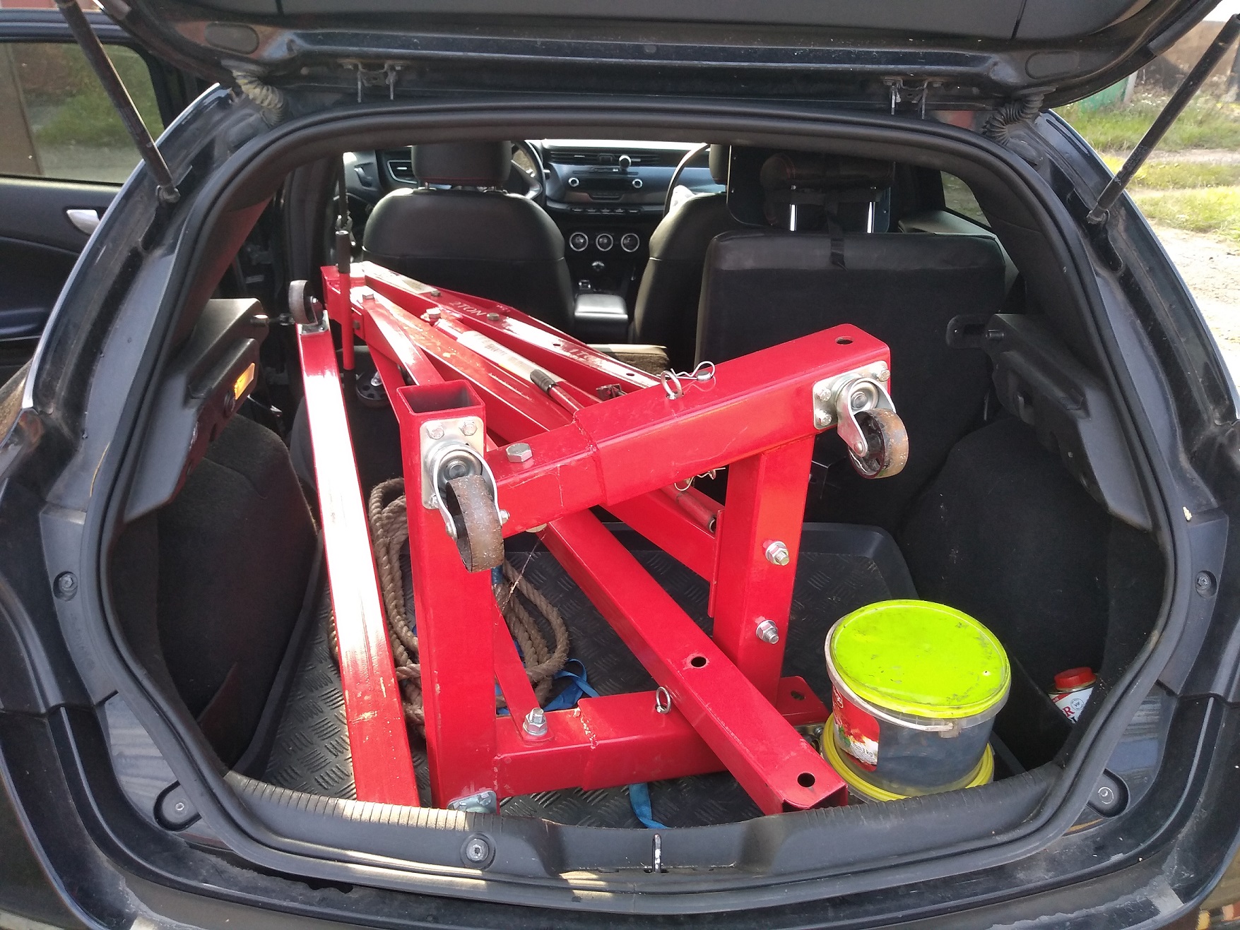

Giu se opět osvědčila jako praktický vůz :D
Takže díky půjčenému jeřábu jsem za odpoledne vytáhl z Mini starý a vložil dovnitř "nový" motor.
Teď už to jen pomaličku doskládat, ale tak snad za týden dva konečně vyjedu, holt není čas a pořád nějaké komplikace :D

Jo je to fakt pohodový auto, kolikrát mě překvapí co se do toho vejde :)

Svým způsobem jsi mě potěšil co všechno se dá převést v Giuliettě - já vozím na chatu v kyblících cca 100kg briket - letos 4x , 1x dřevo ... Ty pro změnu jeřábík. :smt023 Alfáckým posměváčkům musí spadnout brada !!!

Mám takový pocit, že by si ten motor z mini vytáhl sám bez pomoci jeřábu :D maximálně by manželka šla helfnout. Já ten jeřáb vozím jen na vlečce bo se mi ho do auta nechce rvát.

Petulin940 píše: 2.11.2022, stř 12:54 Svým způsobem jsi mě potěšil co všechno se dá převést v Giuliettě - já vozím na chatu v kyblících cca 100kg briket - letos 4x , 1x dřevo ... Ty pro změnu jeřábík. :smt023 Alfáckým posměváčkům musí spadnout brada !!!
No, zatěžkávací zkouška bude příští rok, konečně snad budeme dokončovat barák, tak v ní toho budu asi vozit dost :smt033
razorcz91 píše: 24.11.2022, čtv 10:59 Mám takový pocit, že by si ten motor z mini vytáhl sám bez pomoci jeřábu :D maximálně by manželka šla helfnout. Já ten jeřáb vozím jen na vlečce bo se mi ho do auta nechce rvát.
No, ten motor spolu s převodovkou váží asi 150kg :D což jako ve dvou s nějakým silnějším kámošem bych asi vytáhl, ale
a) musel bych napřed rozdělat obě těhlice a vytáhnout poloosy, takhle mi zůstalo všechno v autě a při pozvolném přizvedávání jsem si je mohl vyrazi z diferenciálu
b) pokud jsem nechtěl rozpojovat brzdový okruh, tak jsem musel nechat na místě posilovač brzd a hlavně válec s nádobkou, tak jsem to musel pomalu protáhnout kolem, což v rukách by bylo taky bez šance :)

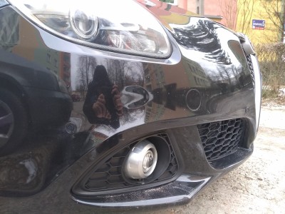

Malý update, na žádost mladé jsem dodělal přední parkovací senzory. Pohrával jsem si s myšlenkou koupit origo mřížky do nárazníku, ale pak jsem si řekl že je to škoda peněz a takhle to taky funguje :D

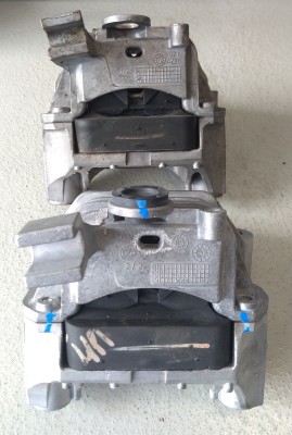

K této příležitosti proběhla výměna uložení motoru u rozvodů (origo) a reakčního uložení převodovky (Febi Bilstein). Po různých recenzích na fórech jsem teda čekal trošku větší "wow efekt", ale jako i tak už na těch starých po vytažení bylo cítit, jak jsou vytahané.

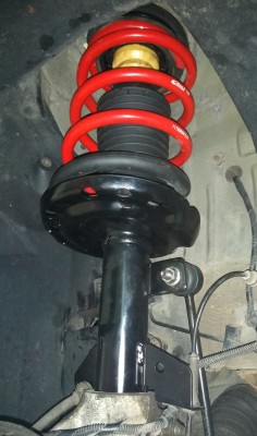

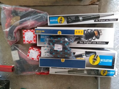

Tak, konečně na to došlo :D
Jelikož v pátek jedeme Giu na dovolenou do Itálie, tak jsem minulý týden udělal menší "předletovou kontrolu". A vyšlo to tak, že jsem rovnou vyměnil komplet zadní brzdy a naplánoval si výměnu komplet předního odpružení, jelikož se ukázalo, je pravá pružina je uštípnutá.
Takže se udělala "menší" objednávka a šlo to komplet - ramena, tlumiče (předek + zadek), pružiny (ty mi tu už rok ležely :D), tyčky stabilizátoru, ložiska tlumičů a jedna koncovka řízení (ta přibyla až během demontáže :D)
A v pátek jsme na to vletěli *varim varim
A tady jedna fotka jak to teď sedí, předek i zadech na Eibachu. Pokud si dobře pamatuju, tak Speedy to chtěl vidět :D
Toyota Corolla TS 1.8 2023
Příspěvky: 7406
Re: MikeC - AR Giulietta (2.0JTDm 2011)
Příspěvek od speedy » 11.6.2023, ned 20:36
Ty jo, vypadá to fakt dobře, někdy mi přišlo, že to je na eibachu nízko až moc, ale tohle vypadá pěkně

Hampice píše: 13.6.2023, úte 07:30 Asi nějakí obsese Eibachu, ten zadek bych chtěl vidět o pár mm výš. Stejně jsem to měl u 164, taky chtěl zadek malinko výš. Ale jinak super upgrade!
Tak ten zadek je na tom Eibachu už rok, předek asi 20km. Takže počítám, že si ten předek ještě malinko sedne a srovná se zadkem, ale uvidíme no :)
Jediné co se mi teda nelíbí je to horní uchycení předních tlumičů na takové plastové klipsy/půlměsíce, demontáž super, ale na montáž zpět teda pěkně debilní řešení.
