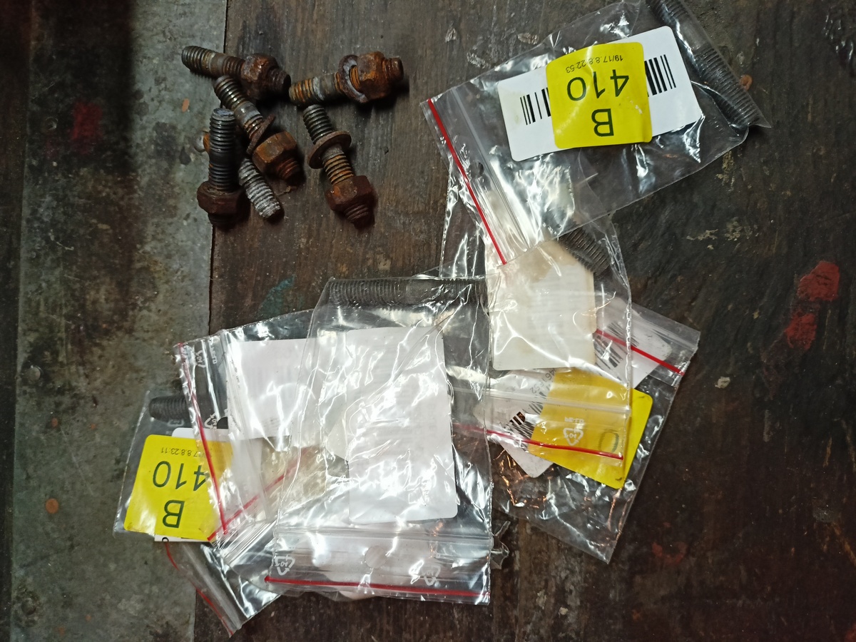

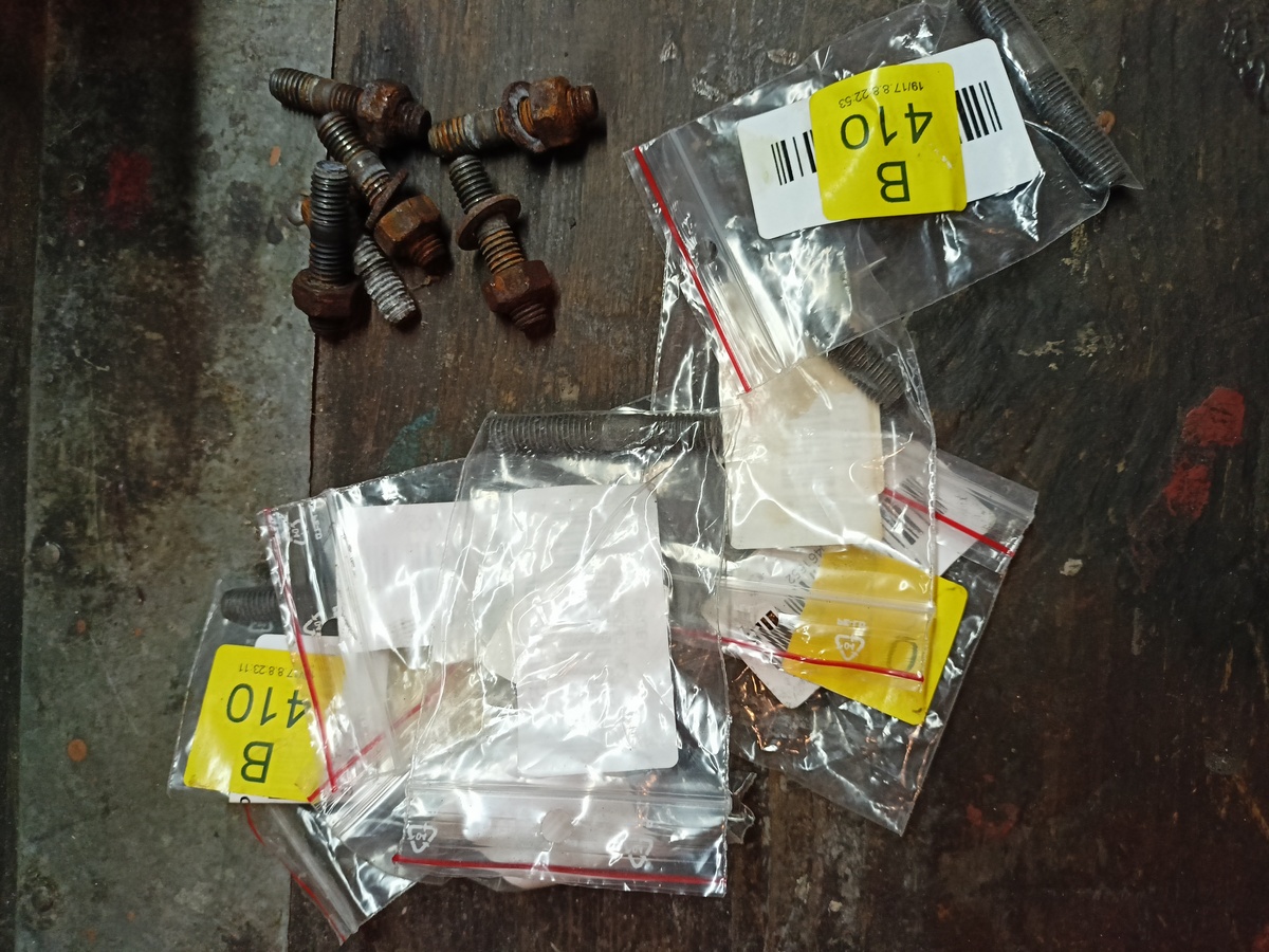

Když jsem věděl, že budu vyndavat ty zadní svody, objednal jsem rovnou nový štefty, protože posledně šly ven i s matkama, a blbě se to nasazovalo zpátky
. Samozřejmě ani tohle nešlo hladce, protože v neděli večer před odjezdem do práce, když jsem potřeboval zjistit číslo těch šteftů, tak mi nešel EPER, takže jsem vzal, co jsem našel nejpodobnější
(jsou sice o něco delší, ale jinak v pohodě)

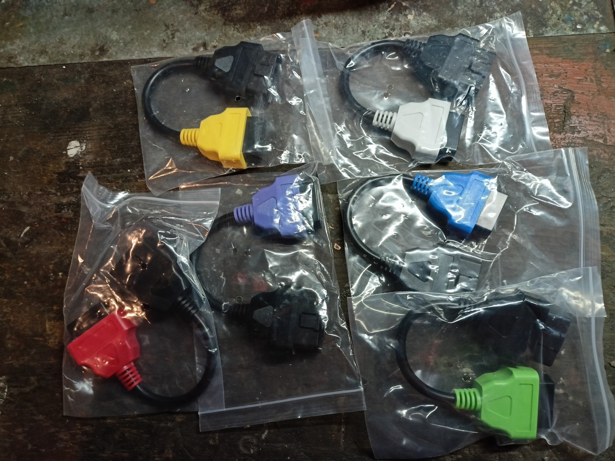

Jak se mi rozsvítilo to VDC, tak už mě to donutilo objednat konečně redukce k ELM kabelu, abych už mohl napíchnout kromě motoru i ostatní jednotky, mimo jiné i airbagy, který mi svítí, co to auto mám. Redukce dorazily, VDC jsem napíchnul, smazal paměť, věe OK, vezmu červenou redukci, chci napíchnout airbagy, a počítač hlásí "použijte červenou redukci", takže jsem nic nenačetl, ale za ty roky s alfama mě to už nemohlo nijak rozhodit, takže kontrolka svítí vesele dál

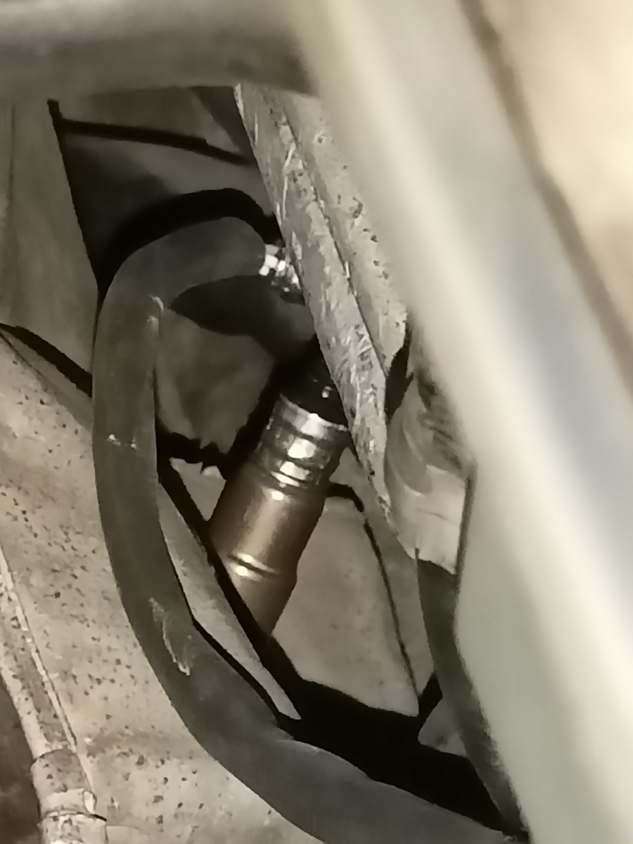

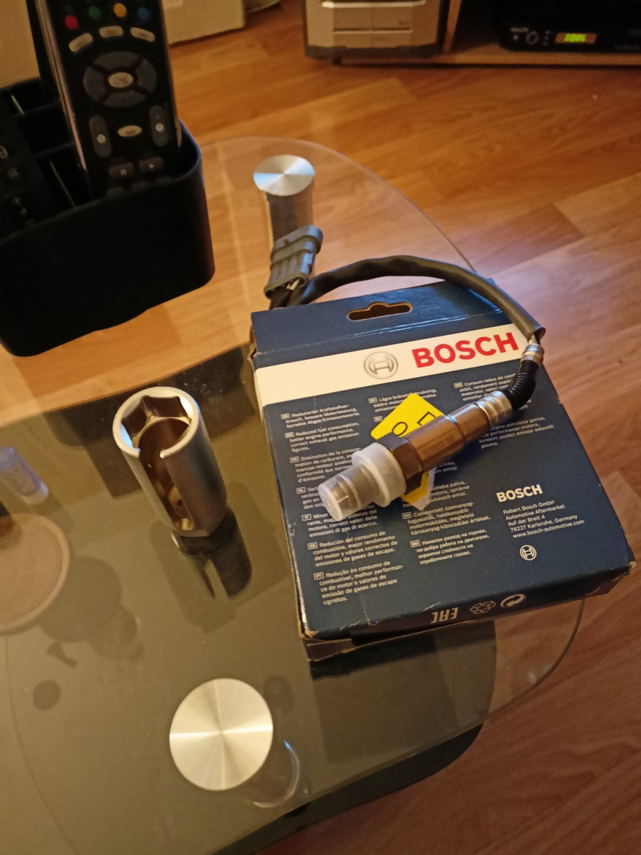

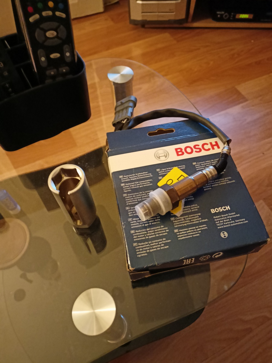

A abych opět neporušil tradici, tak po výměně alternátoru mi zase vyskočila chyba motoru, tentokrát první lambda na zadních svodech(nejspíš následek toho špatnýho volnoběhu s chybou zapalování na zadní hlavě), přesně na těch, který jsem měl chvíli předtím venku
. Takže jsem ještě objednal lambdu, rovnou i ořech k tomu, abych se s tím zas nemusel mordovat, a tenhle víkend jsem se v tom mohl zase vrtat
No nějak už mě to pomalinku přestává bavit, vzhledem k tomu, že mám nájezd teďka tak do 5000 km ročně, mi přijde, že pod tím víc ležím, než jezdím. A to nemluvím o tom, že tu furt čekají ty horní ramena, a už vůbec nezmiňuju ty prahy a zadní lemy
Lambda už je teda v autě a já už můžu jen čekat, co mě překvapí dál
.No nějak už mě to pomalinku přestává bavit, vzhledem k tomu, že mám nájezd teďka tak do 5000 km ročně, mi přijde, že pod tím víc ležím, než jezdím. A to nemluvím o tom, že tu furt čekají ty horní ramena, a už vůbec nezmiňuju ty prahy a zadní lemy

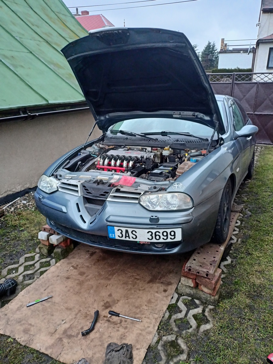

Re: Rosso155 - Alfa Romeo 156 2.5 V6 24V SW (2002)

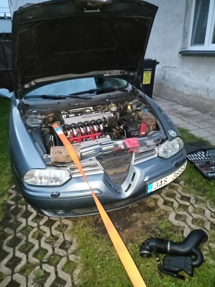

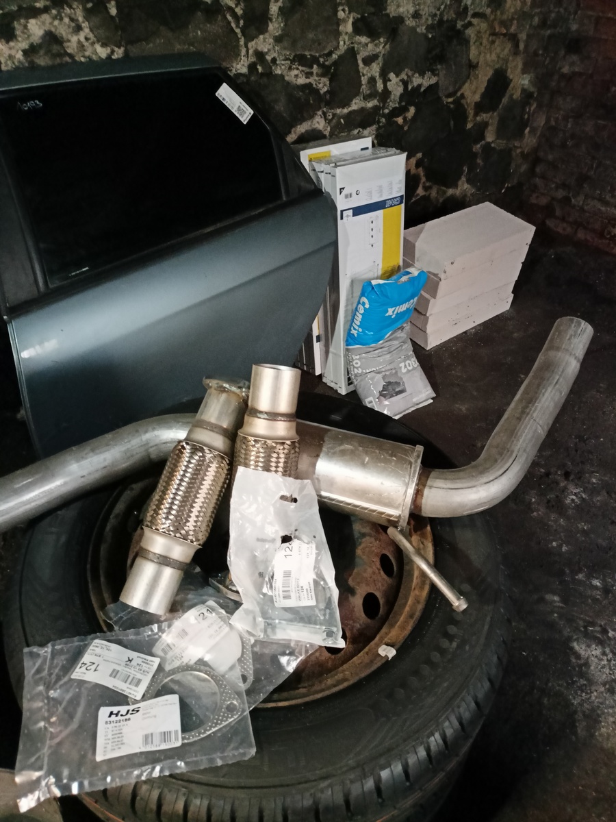

Jo a jak jsem dělal ten altík, downpipe k zadním svodům jsem měl venku, tu k předním jsem nechal na autě a jen s uhnul, když jsem potřeboval, a ona se mi odvděčila tím, že začal lehce foukat vlnovec, tak jsem ho zatím jen zalepil a budu čekat, až to vzdá úplně
, a mezi tím samozřejmě objednám novej, ať jsem připravenej

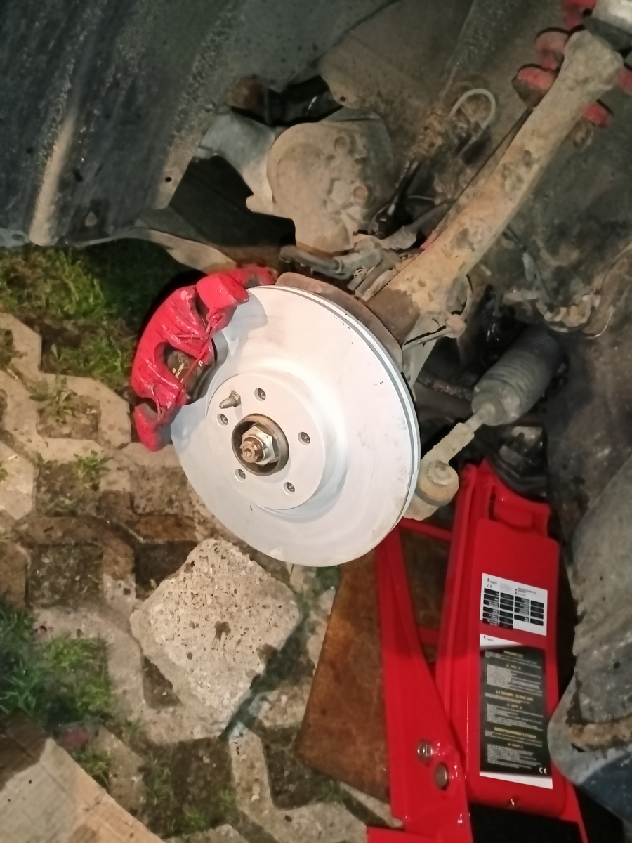

No a abych si holku aspoň malinko naklonil, aby mě už přestala trápit, tak jsem aspoň přetřel přední brzdiče

Jak má ta v6 CF3 svody s katama, tak práce stojí za ho...o, nikde žádný místo
A jinak teda originální tahání altíku vrchem, by mě asi takhle nenapadlo. Ale chápu, že sundávat nápravnici se ti nechce

No on právě vrchem nejde, jde spodem veprostřed, ale kvůli tomu musi pryč filtr a svody, motor na hever, nechat jen silent na převodovce, ostatni sundat, tou kurtou ho natáhnout co nejvíc dopředu, ať je místo, a pak ho jen zkoušet natáčet a dostat ho ven přes řízení, takovej ježek v kleci
, poprvý jsem se s tim mordoval, než jsem přišel na to, co všechno sundat, teď podruhý uz to byla brnkacka.

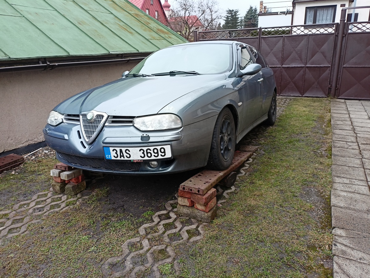

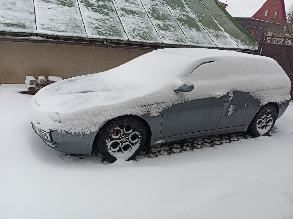

Tak po delší době zase pár maličkostí, a stále pokračujeme v zažitý tradici, něco novýho koupím, něco se posere. Na podzim jsem konečně koupil správně nízkou baterku, a od tý doby mi občas vyskakuje chyba ABS a spol, stačí zahýbat kabelama, a dobrý
Dál odešel odskok kufru, takže jde otevírat pouze zevnitř (už jsem koupil nějakej univerzální elmag odskok, ale čekám na teplý počasi
První foto včera odpoledne, když jsem přijel domů, druhá dnes

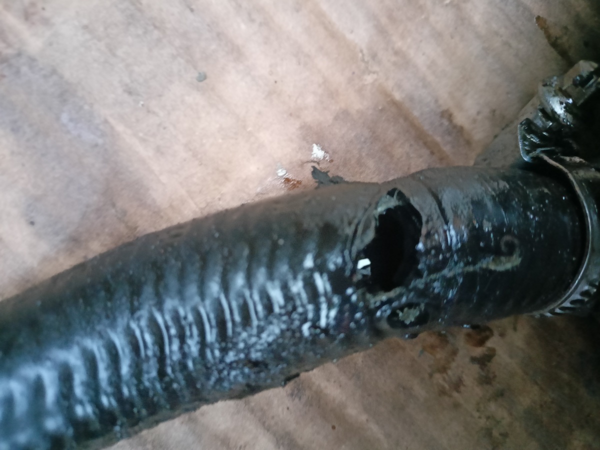

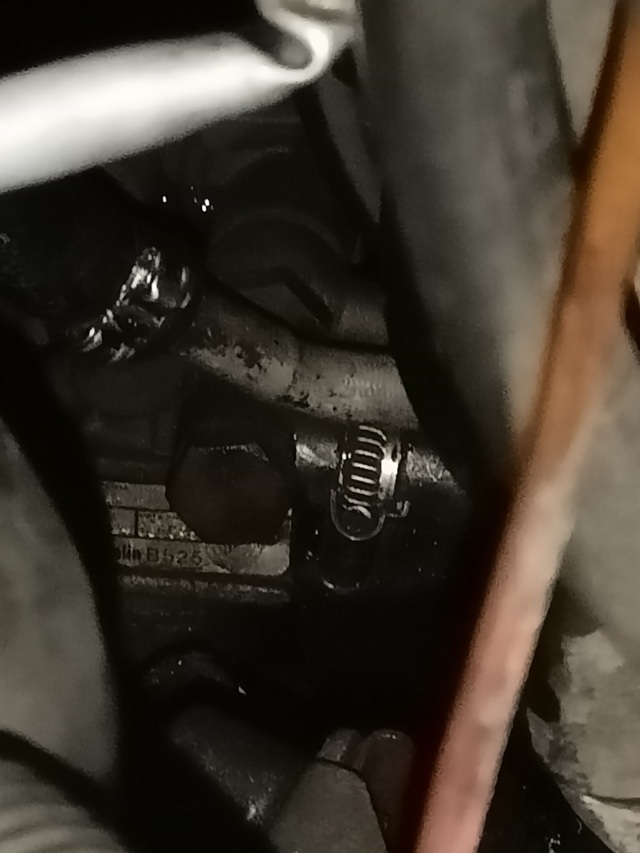

A pokračujem, pár týdnů zpátky jsem objednal nový gumy dopředu, to bylo v neděli, a v pátek večer, když jsem se vrátil na plac, tak pod alfou červená louže, a nebyla to voda, byl to olej
. A jelikož se v tý době akorát vrátila paní zima a já nemám garáž, fakt se mi nechtělo se v tom sněhu a mrazu válet pod autem, tak jsem jezdil jen z a do práce (vzhledem k mojí práci kamioňáka jen jednou týdně
), a posiloval ruce bez serva
. Aspoň jsem u Alfiho objednal kapalinu
- Příspěvky: 3303

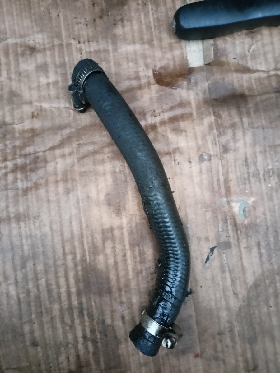

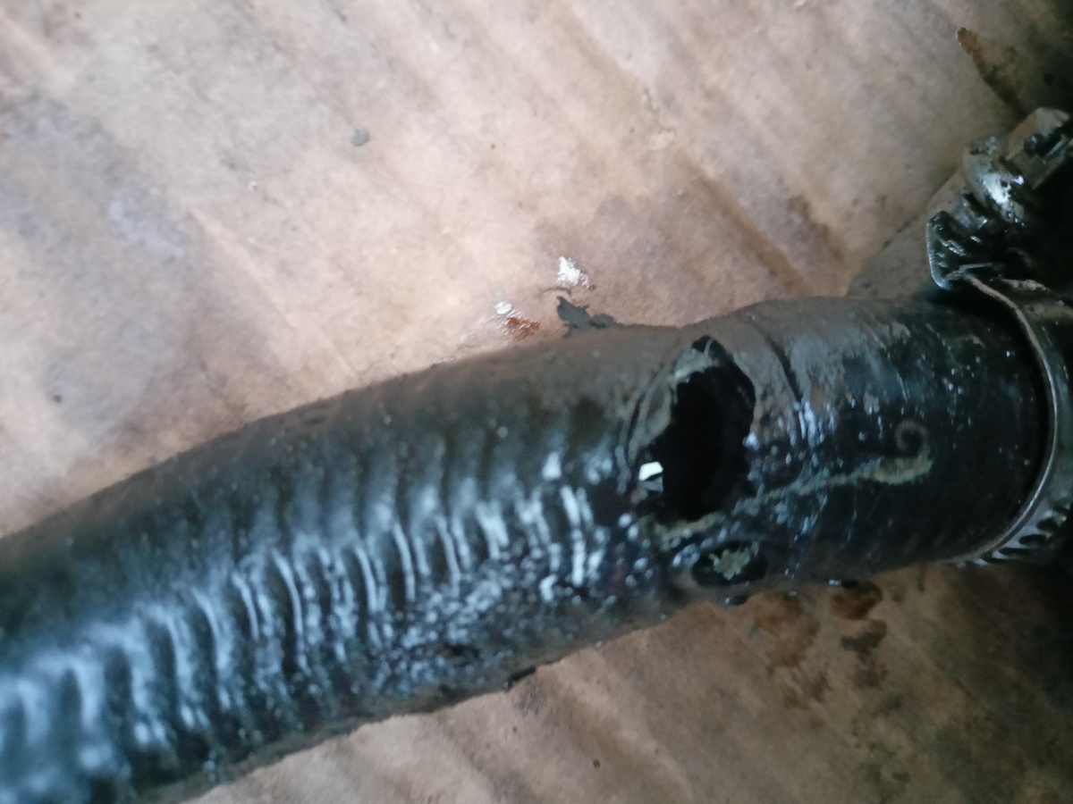

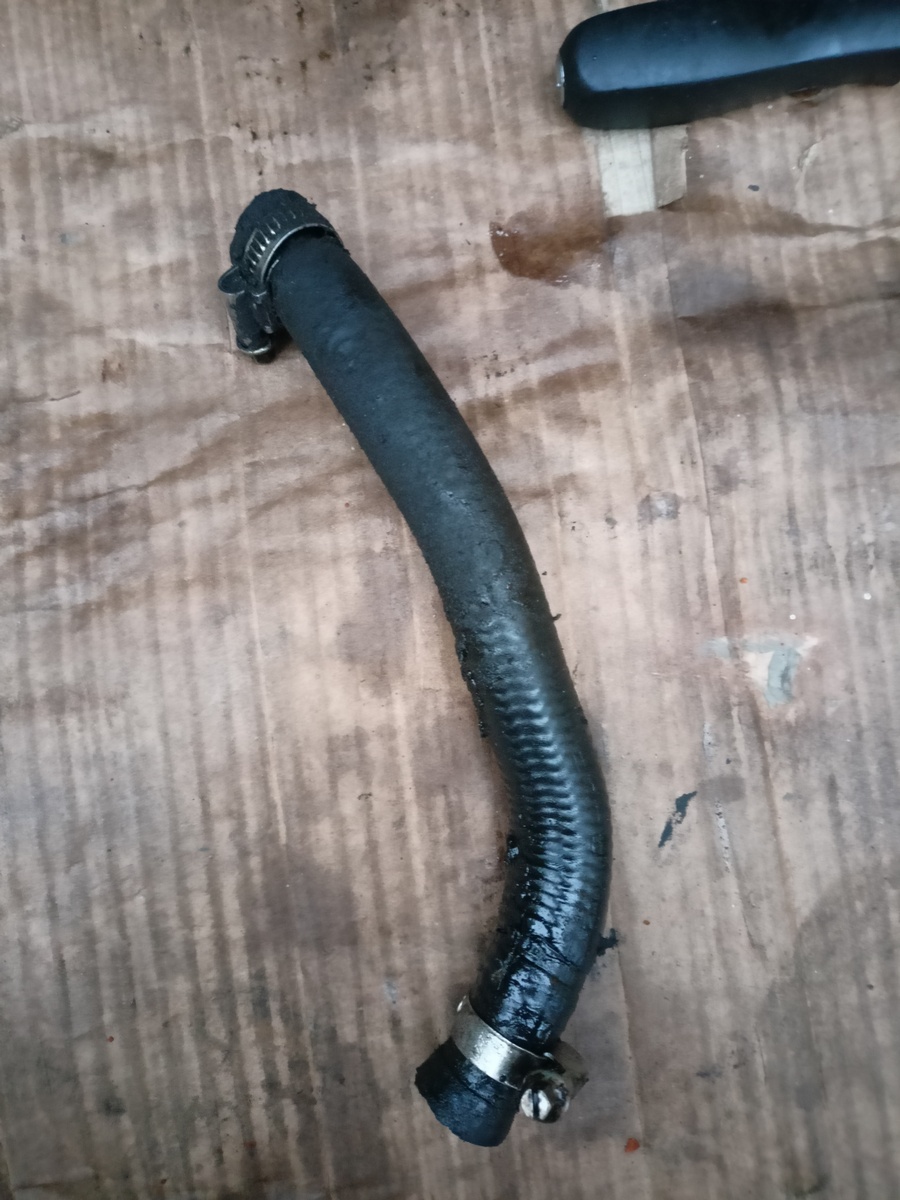

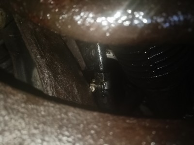

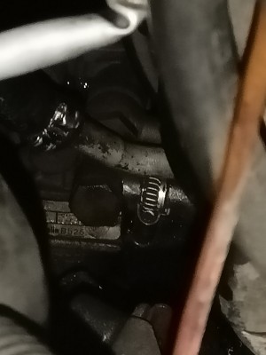

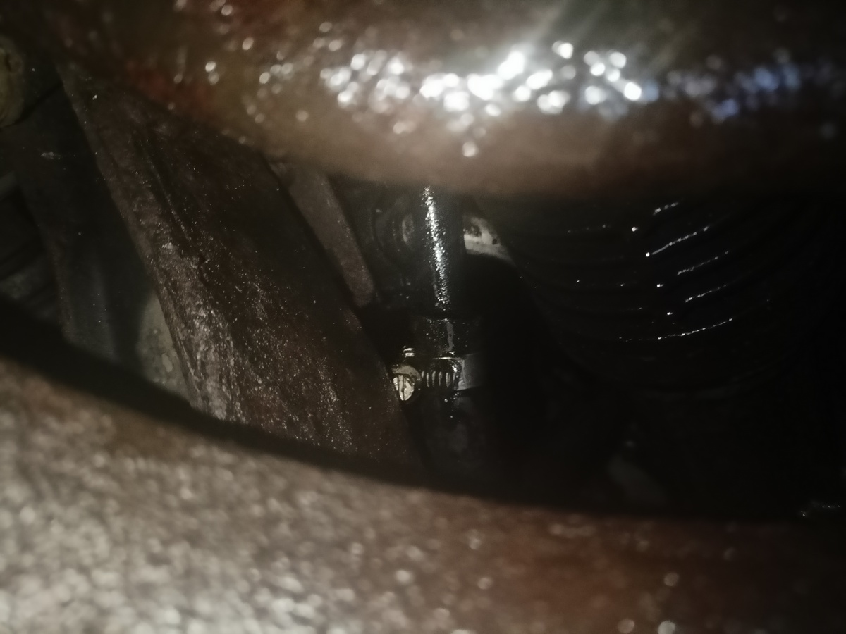

Minulou neděli bylo konečně trošku přívětivý počasí, tak jsem pod to vlezl a zjistil závadu - díra v hadičce, co jde od řízení do trubky k levýmu kolu, samozřejmě přístup úplně na ho...o (teda když se ti nechce sundavat nápravnice
Tak jsem objednal kus hadice, a využil toho, že jsem se včera vrátil z cest celkem brzo, a i počasí bylo výjimečně příznivý, zahrál jsem si na gynekologa, a servo zase servuje

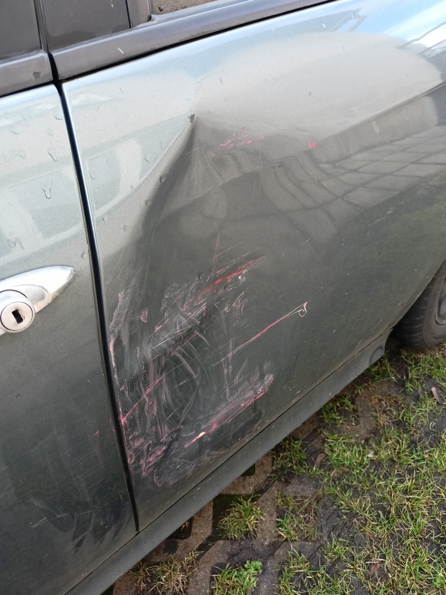

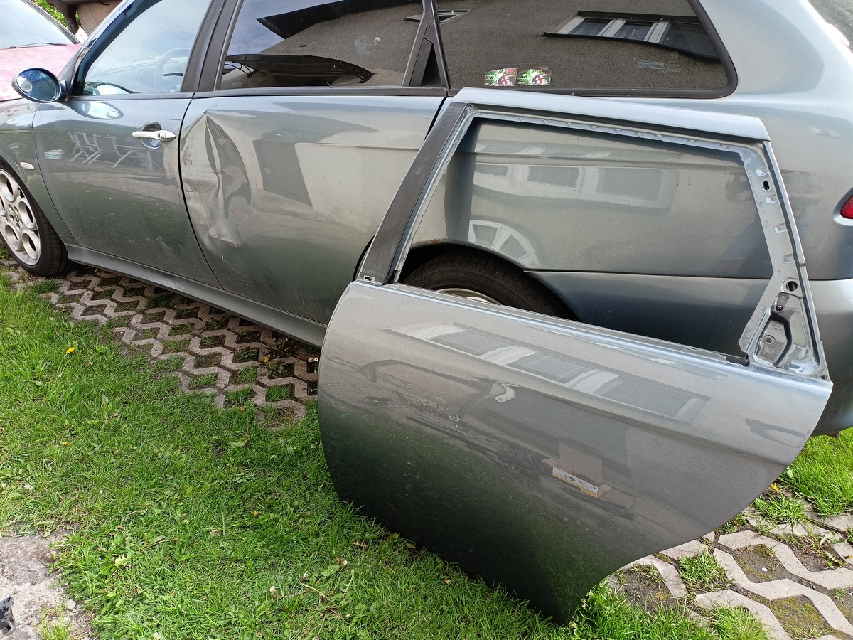

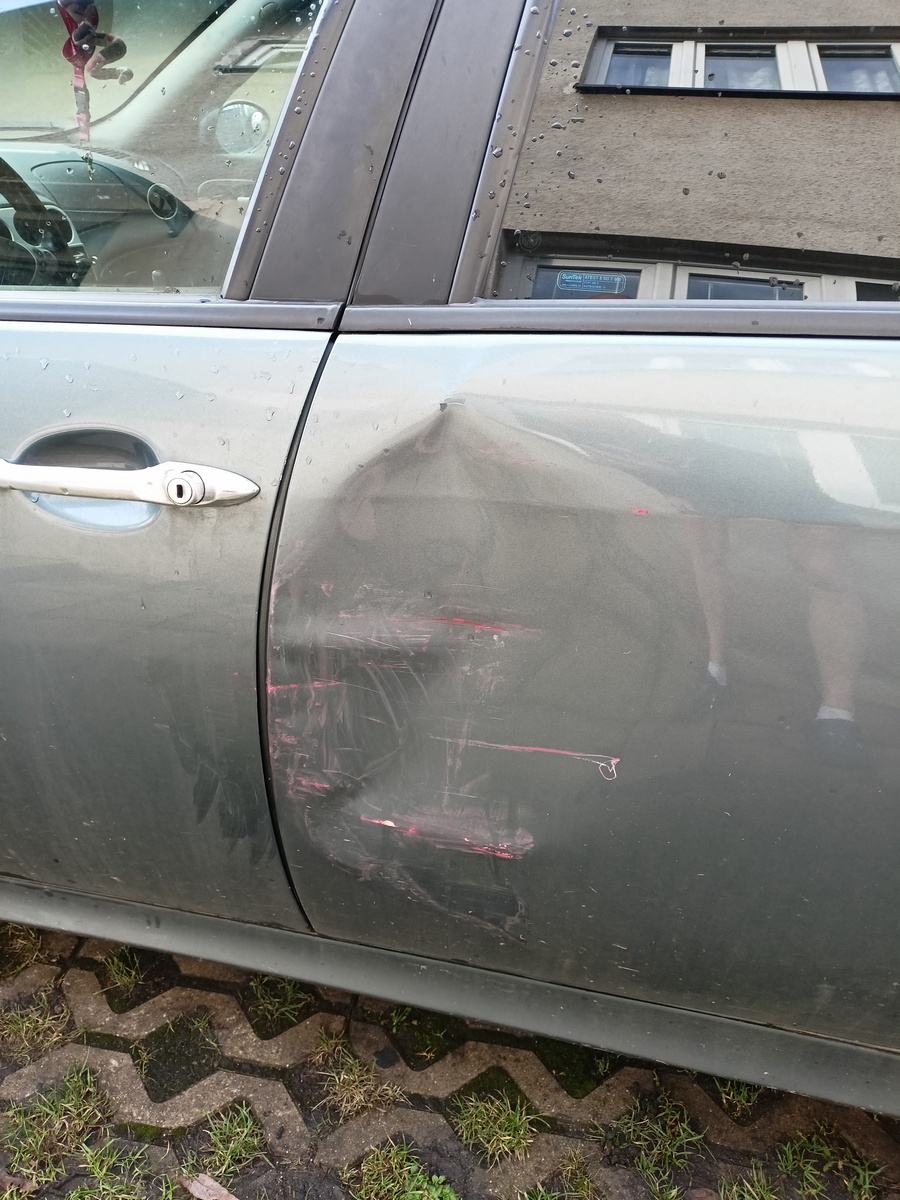

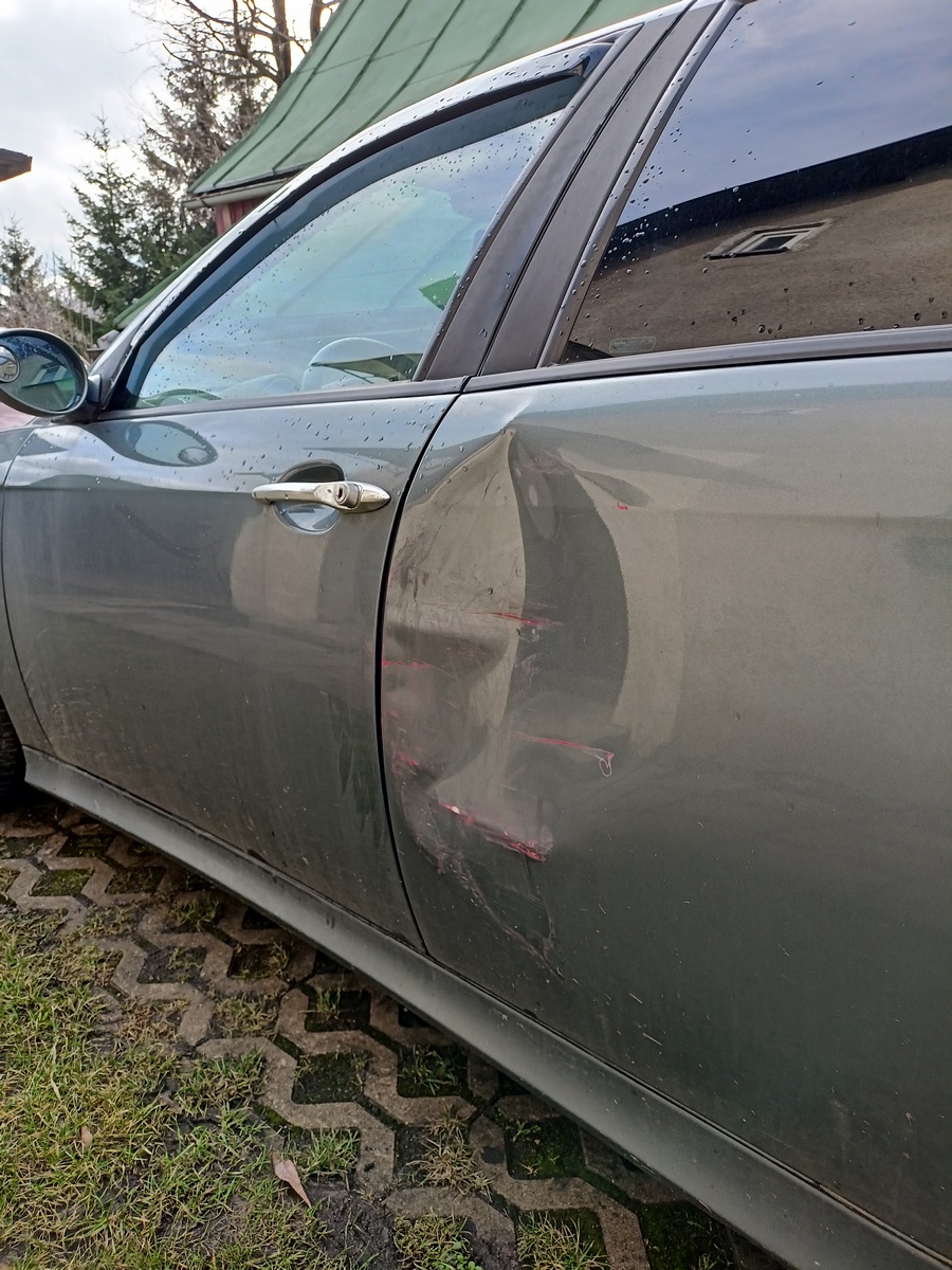

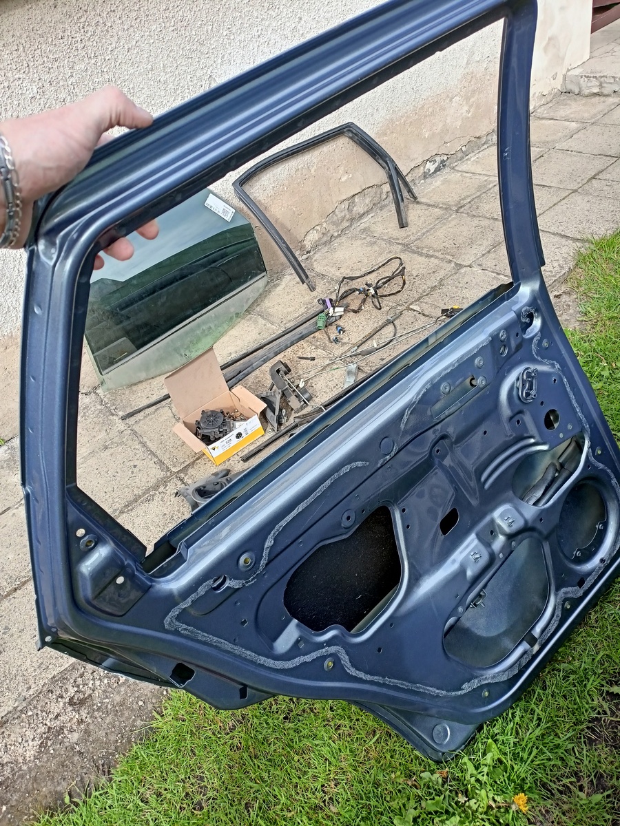

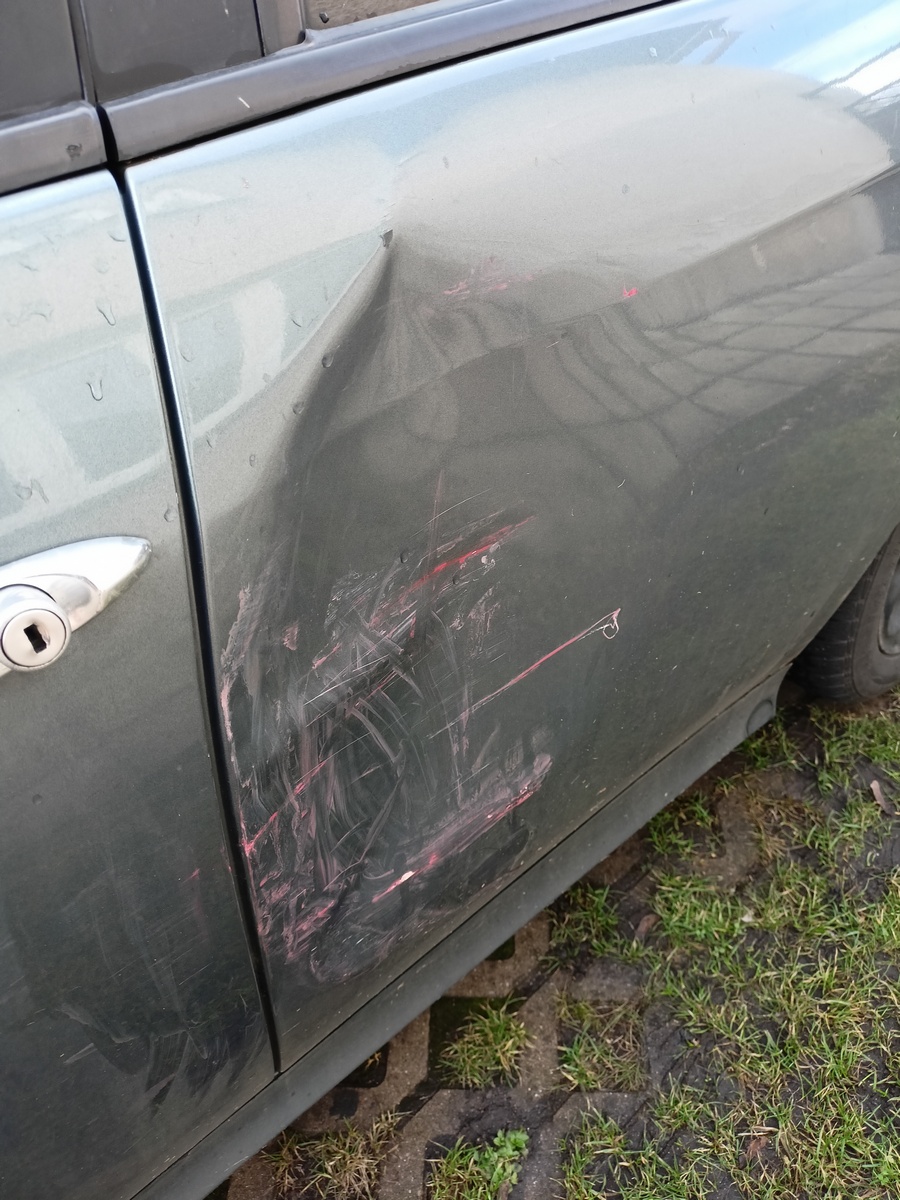

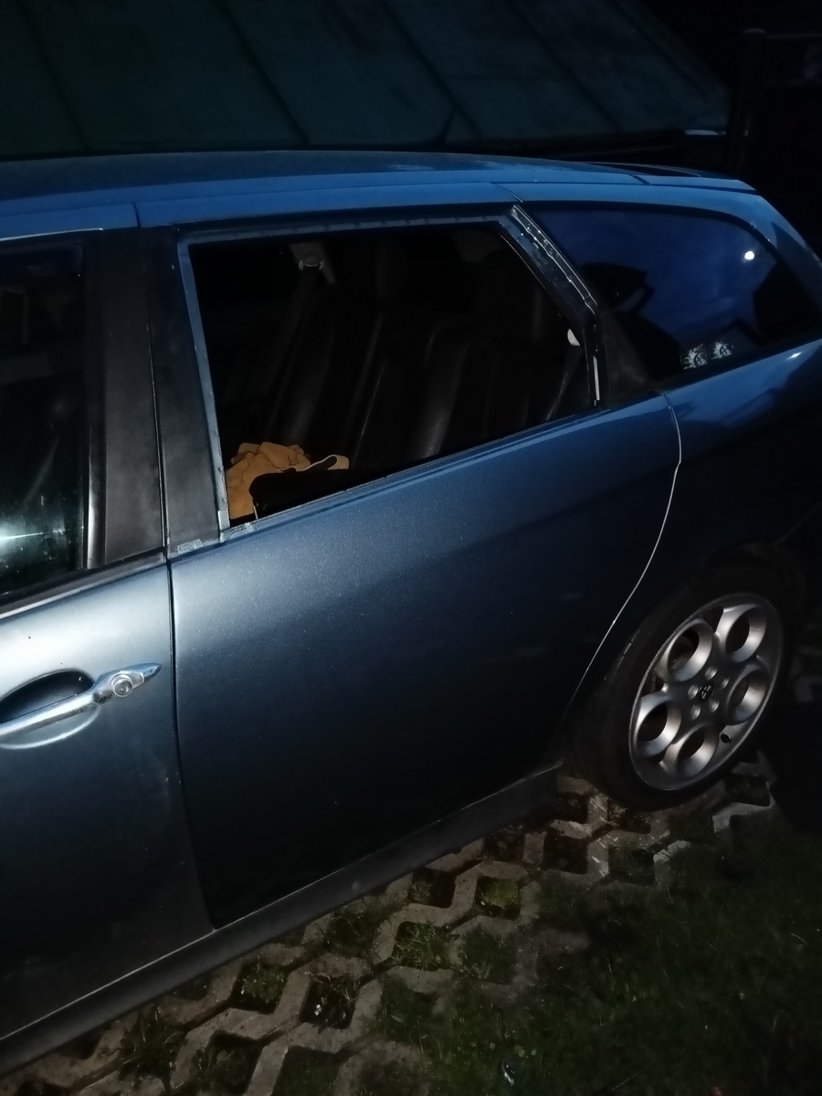

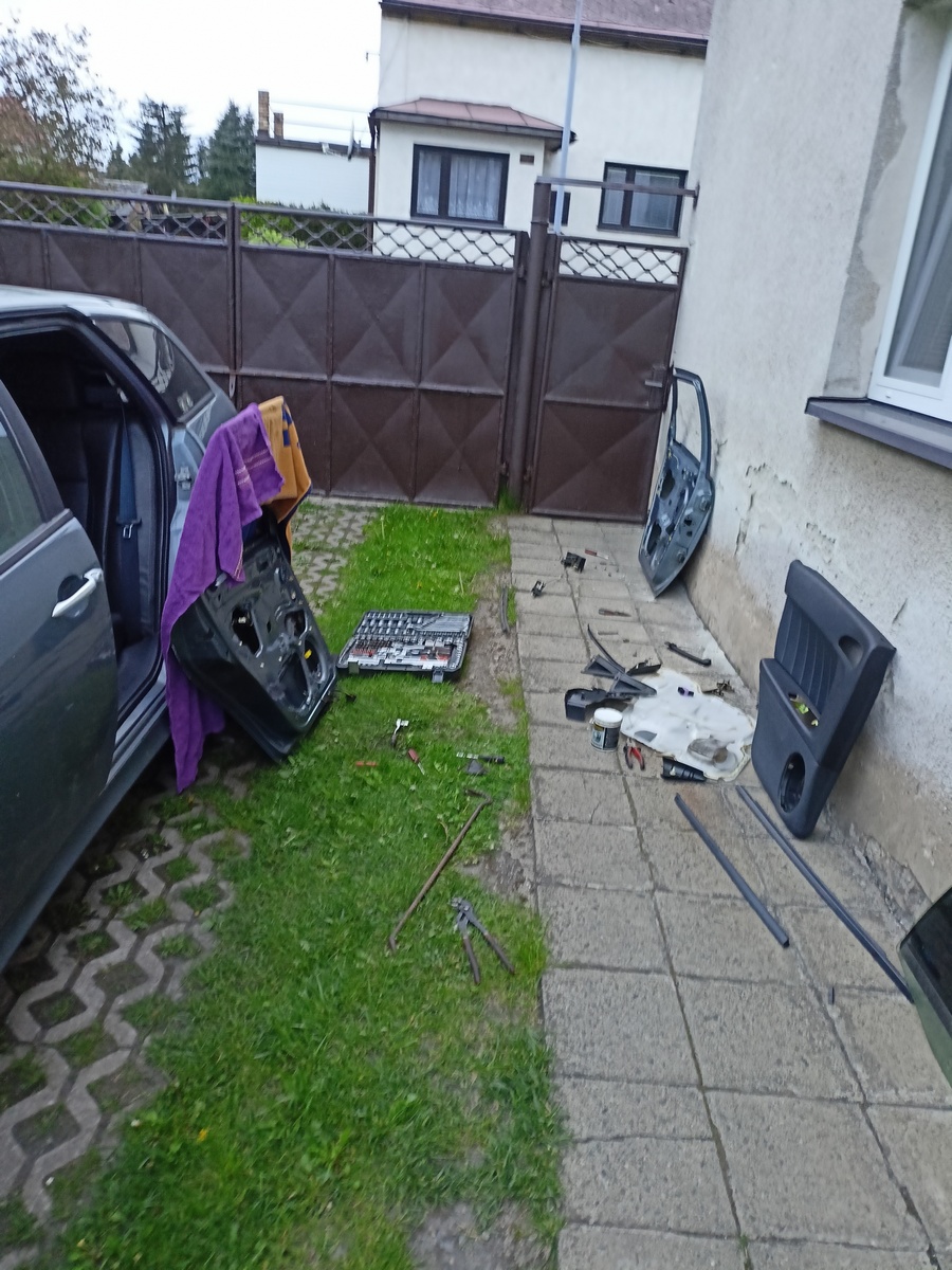

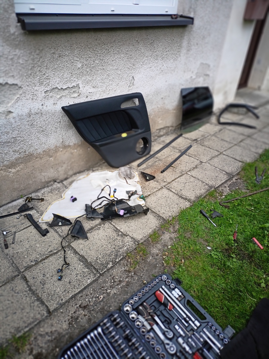

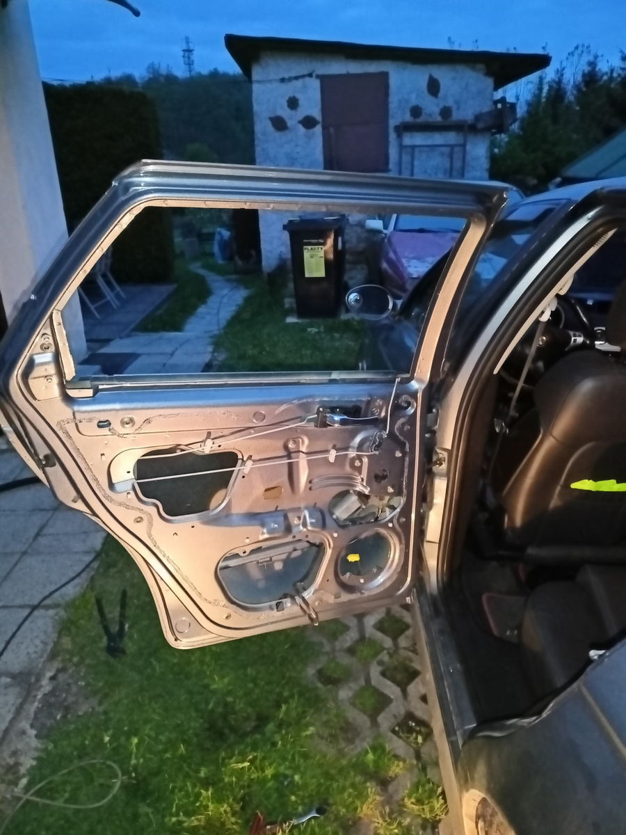

No to nejlepší nakonec, 4. ledna mi kolega na place obtisknul svýho Actrose do mých dveří (fotil jsem za světla, ale nabořil mi to večer
). S pojišťovnou už je to vyřízený, jen narážím na stálý nedostatek času v pracovním týdnu, takže jezdím s nabouranýma dveřma
- Příspěvky: 3303

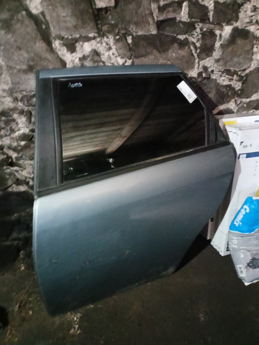

Jinek dveře už mám doma, jen je nějak dostat někam do lakovny

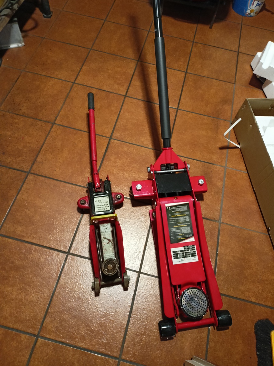

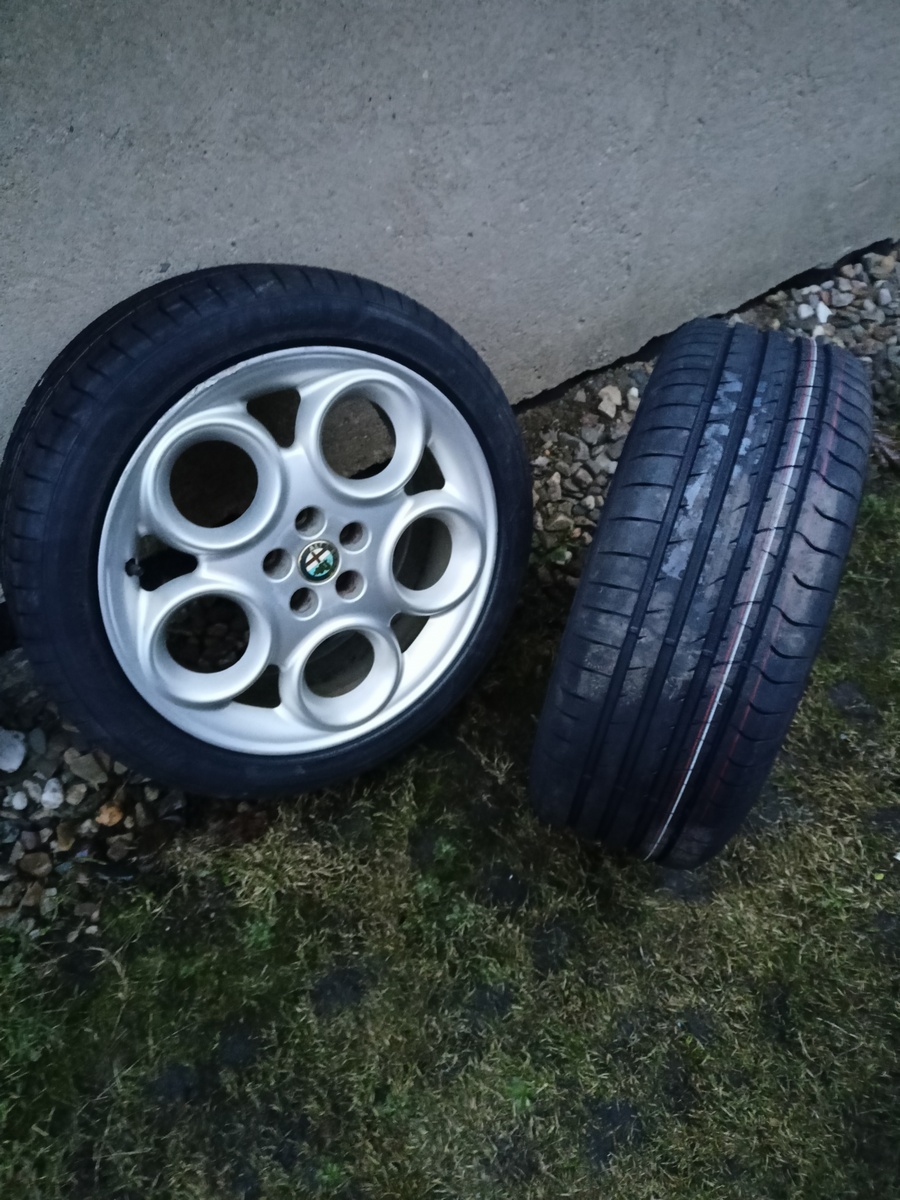

Zase se mi tu nahromadilo pár fotek, tak jdem na to
. Jako první jsem si k narozkám přál takovýho malýho pomocníka

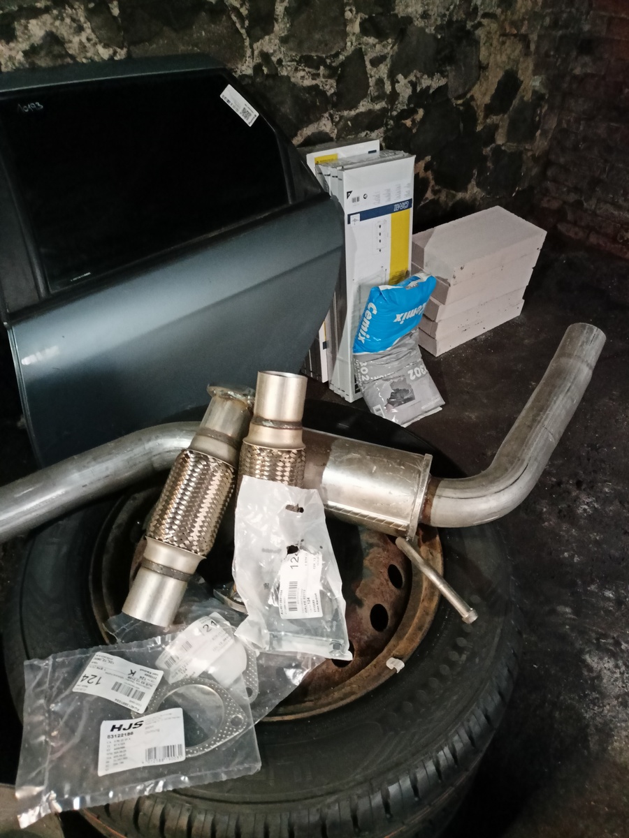

Pak jsem zas objednal nějaký díly

Nechal nazout nový přední gumy

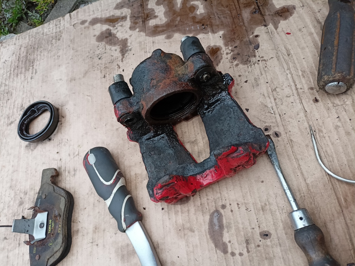

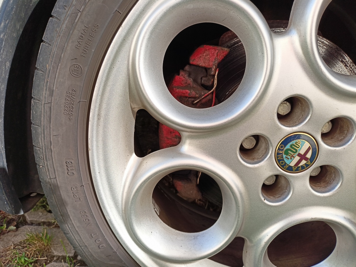

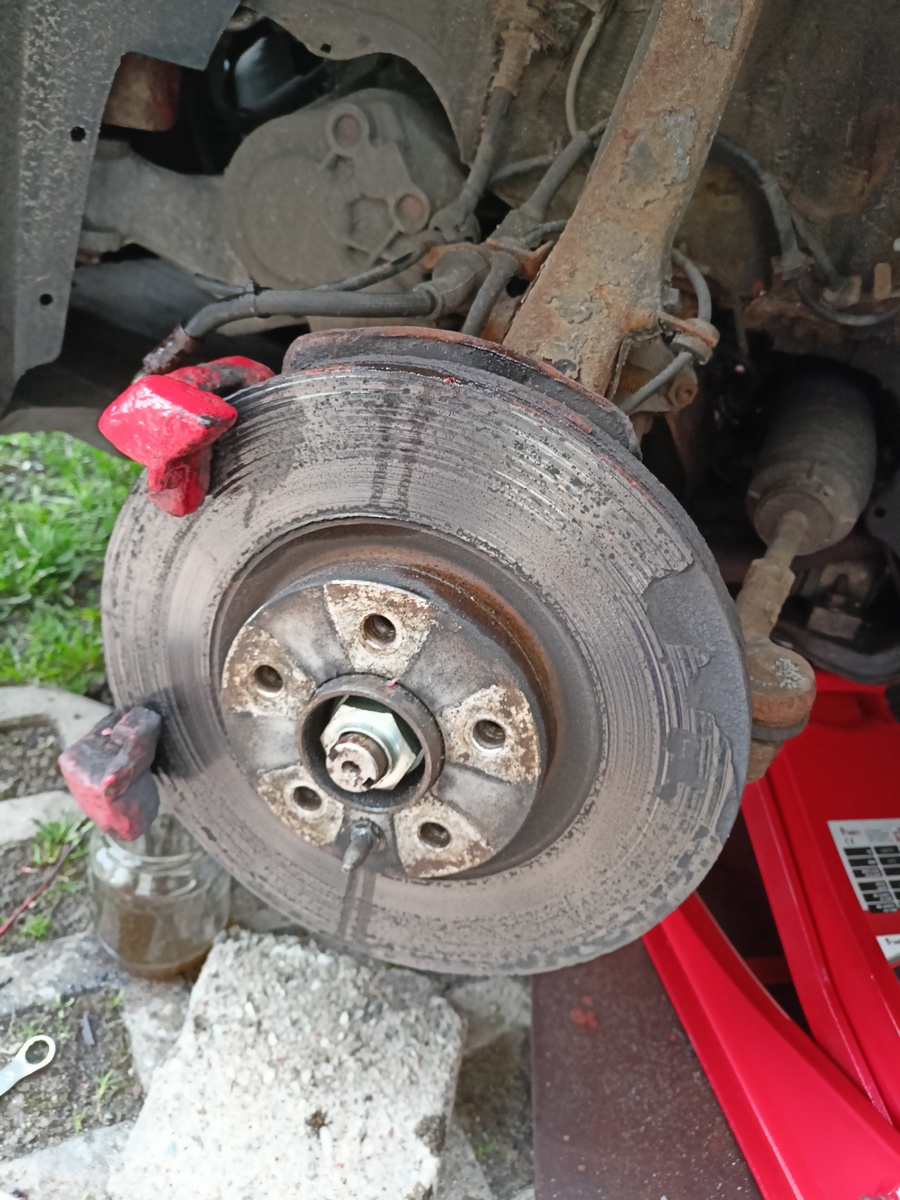

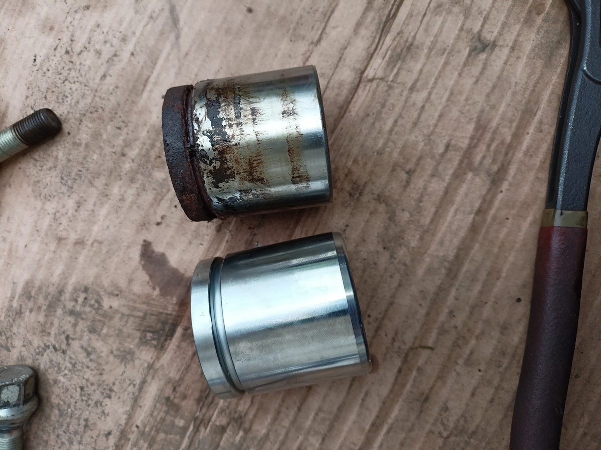

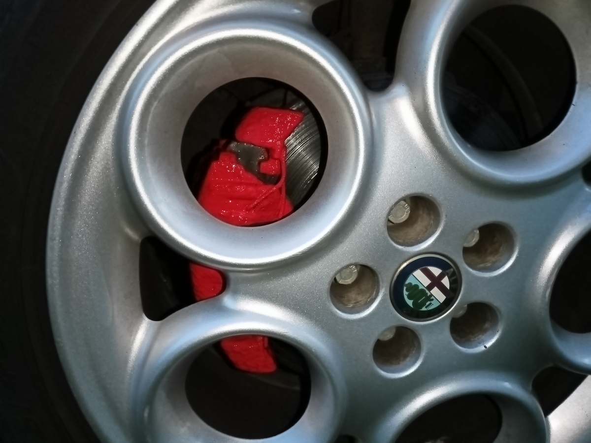

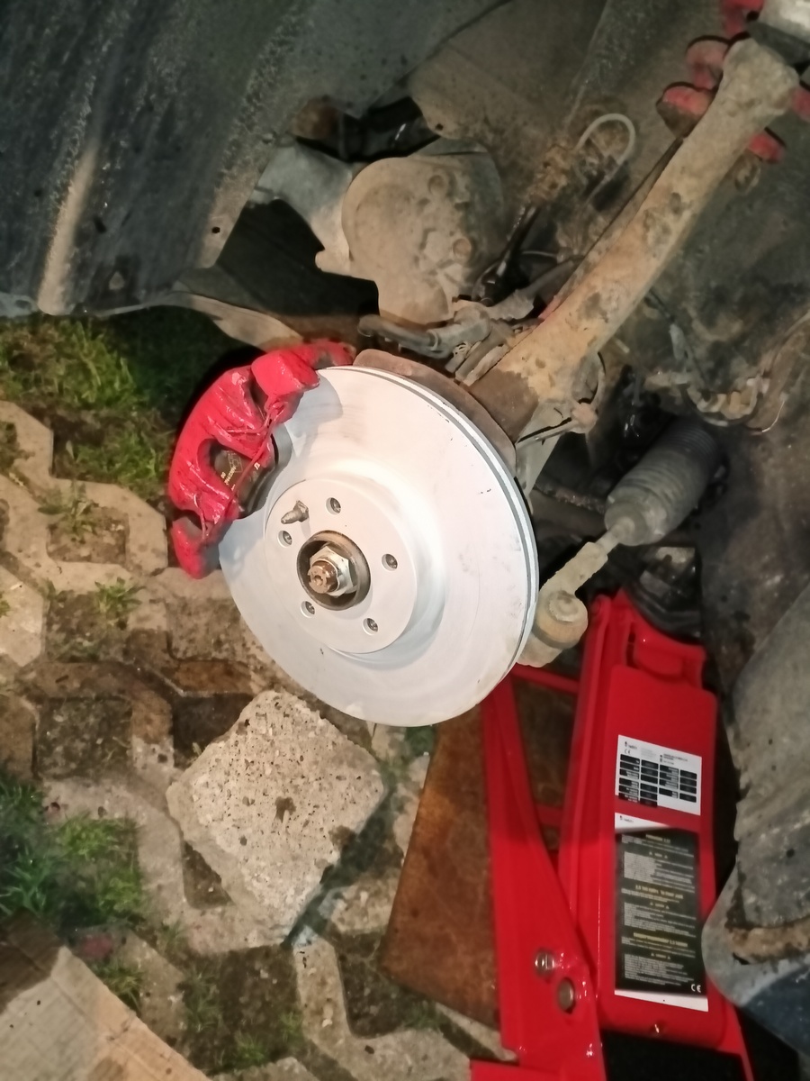

Trošku se popral s předníma brzdama (ty kotouče takhle odešly přes zimu, asi jako daň za to, že skoro nejezdím

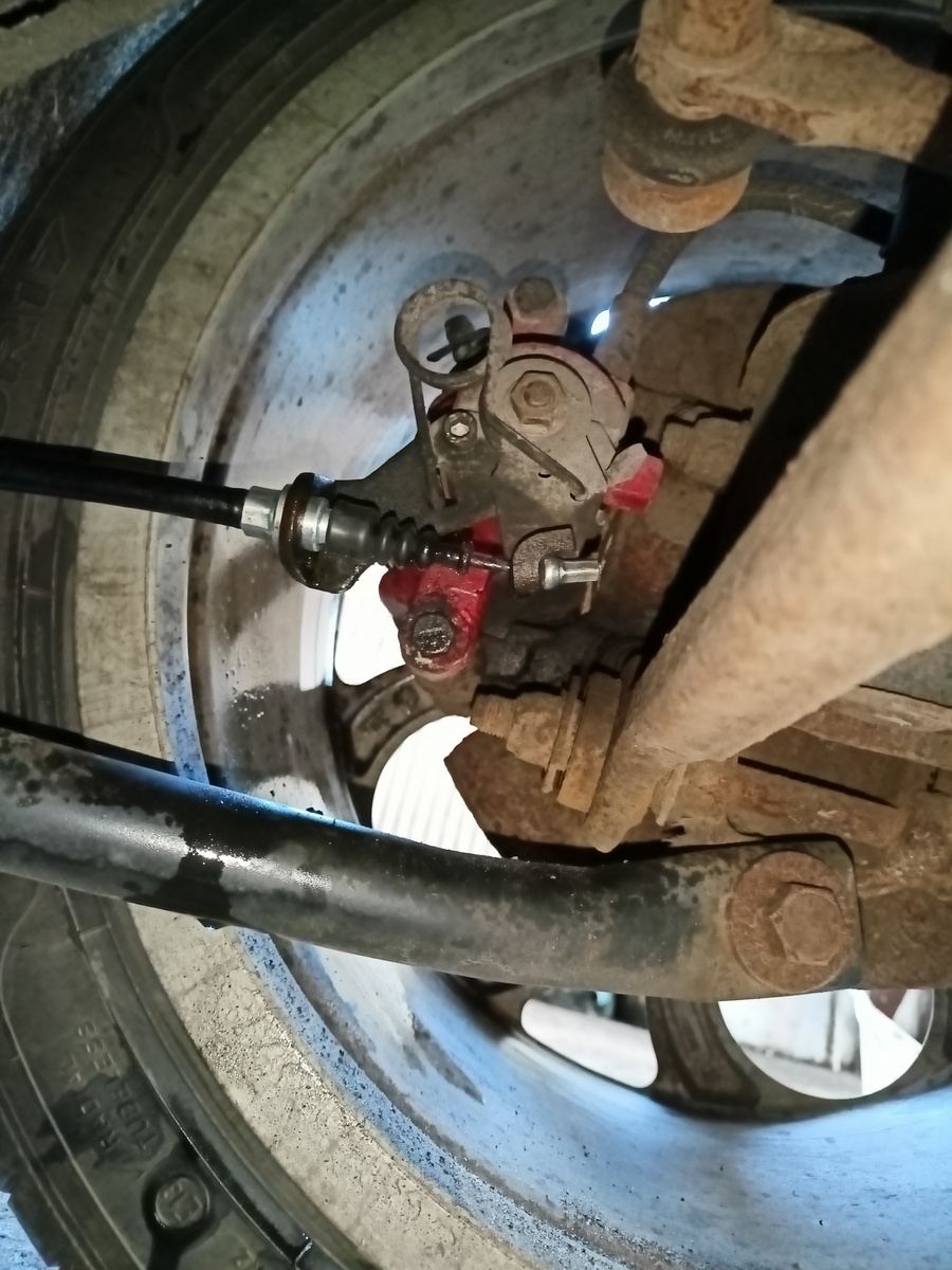

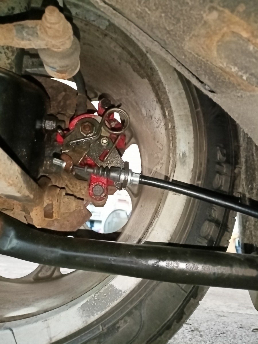

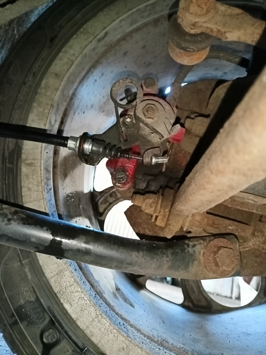

Ani už mě to moc nepřekvapilo, chvíli po těch brzdách mi ruplo lanko od pravý zadní brzdy, takže následovala výměna obou, jak jinak

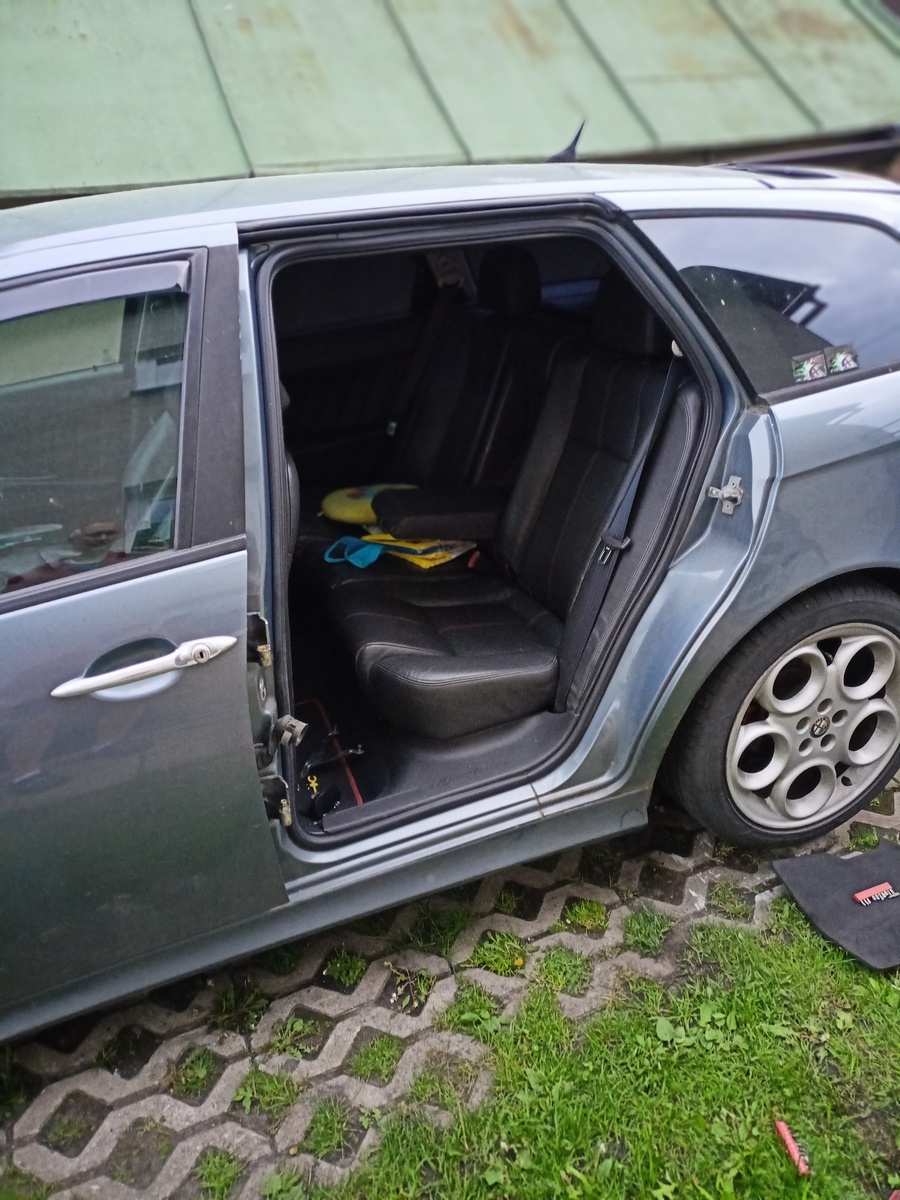

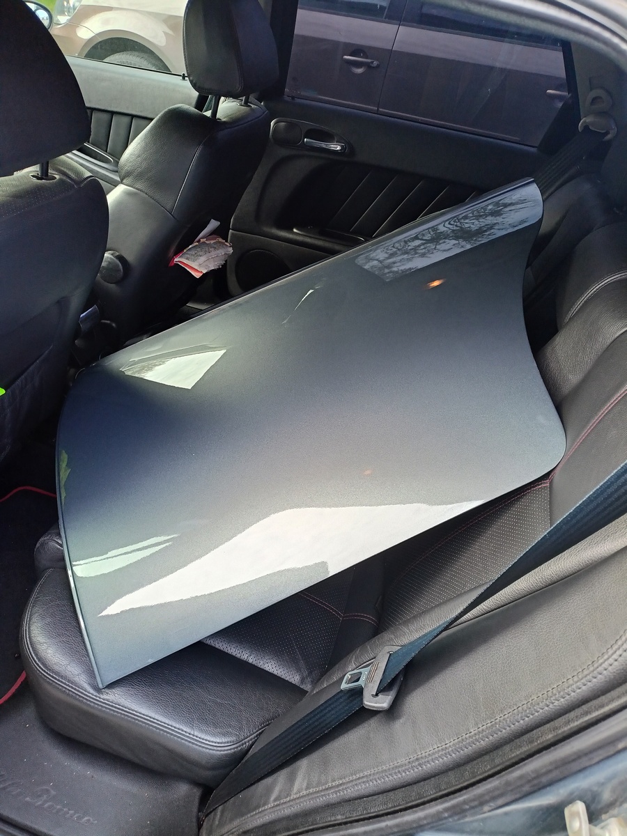

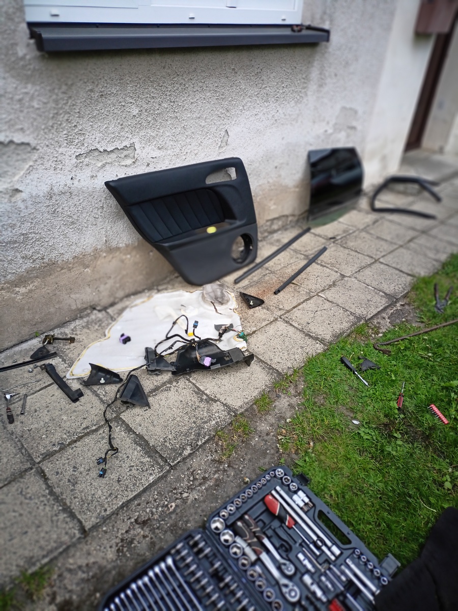

- Příspěvky: 3303

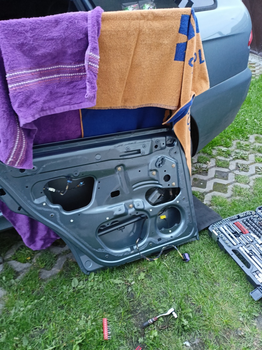

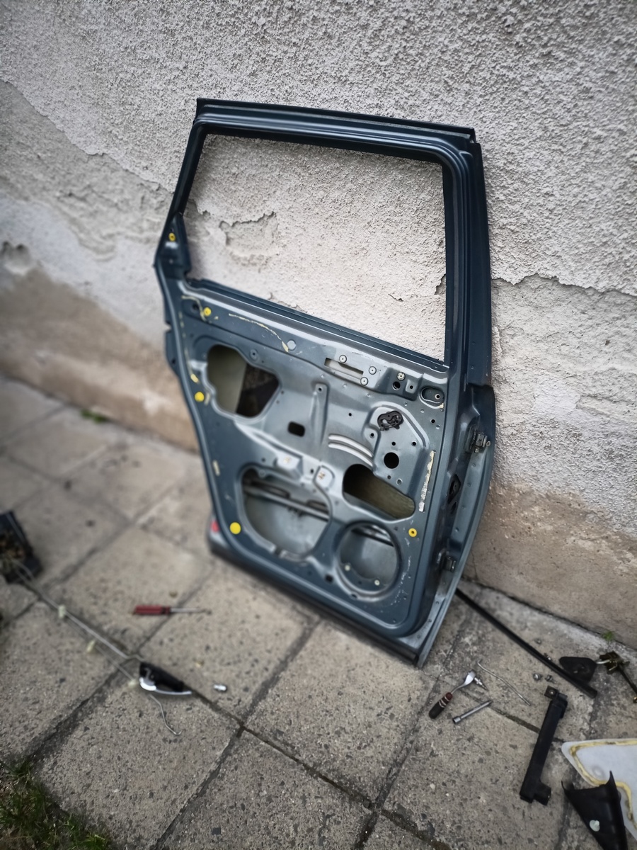

Mezitím jsem vyměnil olej a oba vlnovce, ale to jsem už nefotil

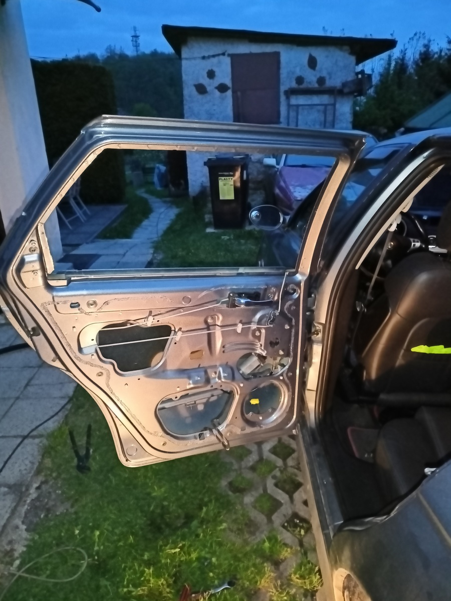

, ale hlavně dostal konečně ty dveře do lakovny, kde teda neměli moc času, ale když jsem řekl, že na to zas tolik nespěchám, tak v pohodě
Nakonec to trvalo skoro dva měsíce (což pro mě znamená jet osmkrát do práce
), ale hlavní je, že jsou hotový
a ještě ten den jsem je hned nasadil
- Příspěvky: 3303

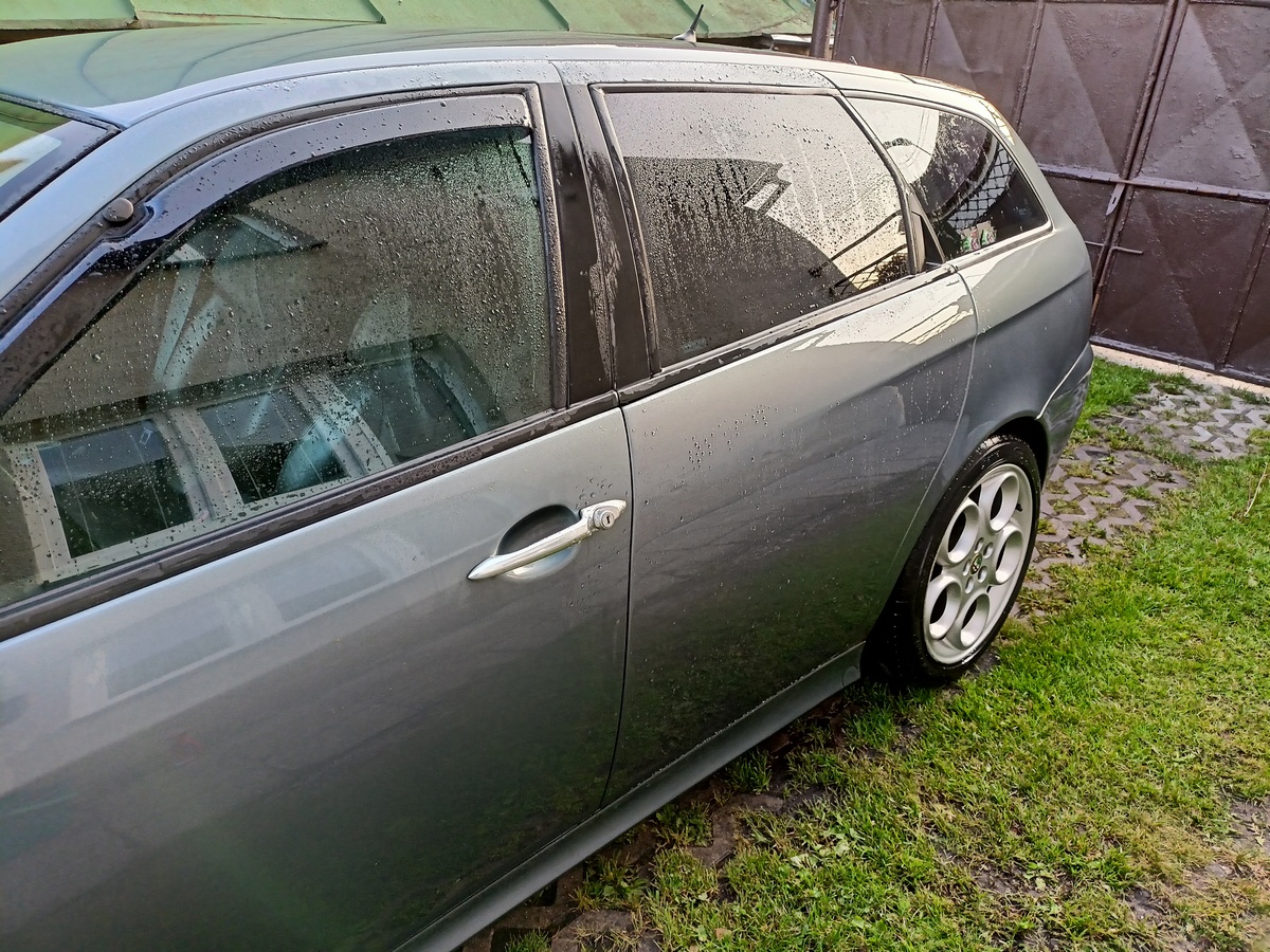

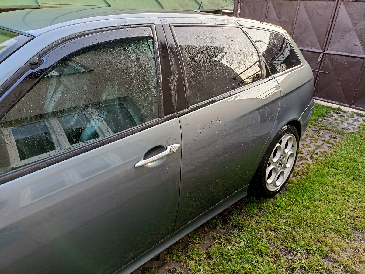

Druhý den jsem ji umyl, konečně zase vypadá holka k světu, bez těch nabouranejch dveří
