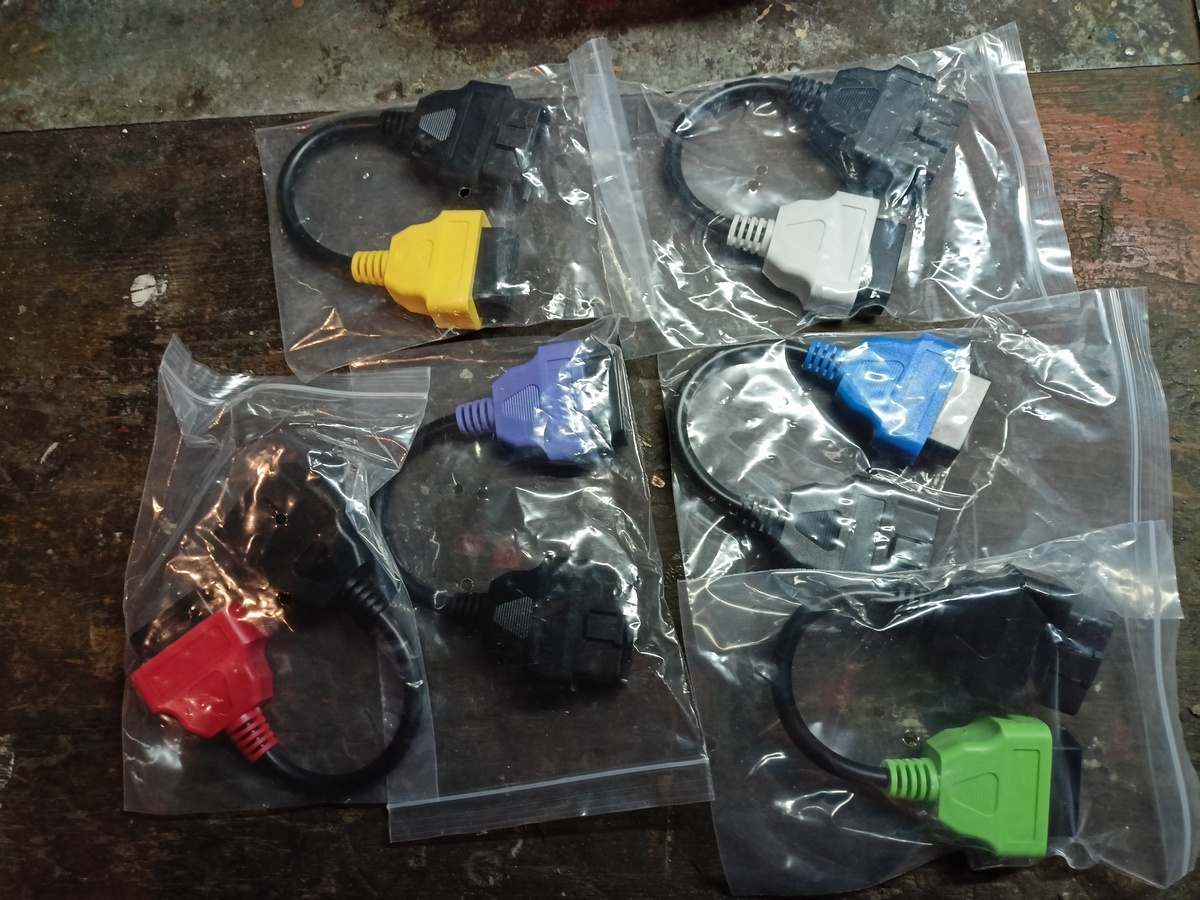

Jak se mi rozsvítilo to VDC, tak už mě to donutilo objednat konečně redukce k ELM kabelu, abych už mohl napíchnout kromě motoru i ostatní jednotky, mimo jiné i airbagy, který mi svítí, co to auto mám. Redukce dorazily, VDC jsem napíchnul, smazal paměť, věe OK, vezmu červenou redukci, chci napíchnout airbagy, a počítač hlásí "použijte červenou redukci", takže jsem nic nenačetl, ale za ty roky s alfama mě to už nemohlo nijak rozhodit, takže kontrolka svítí vesele dál :smt044 .
