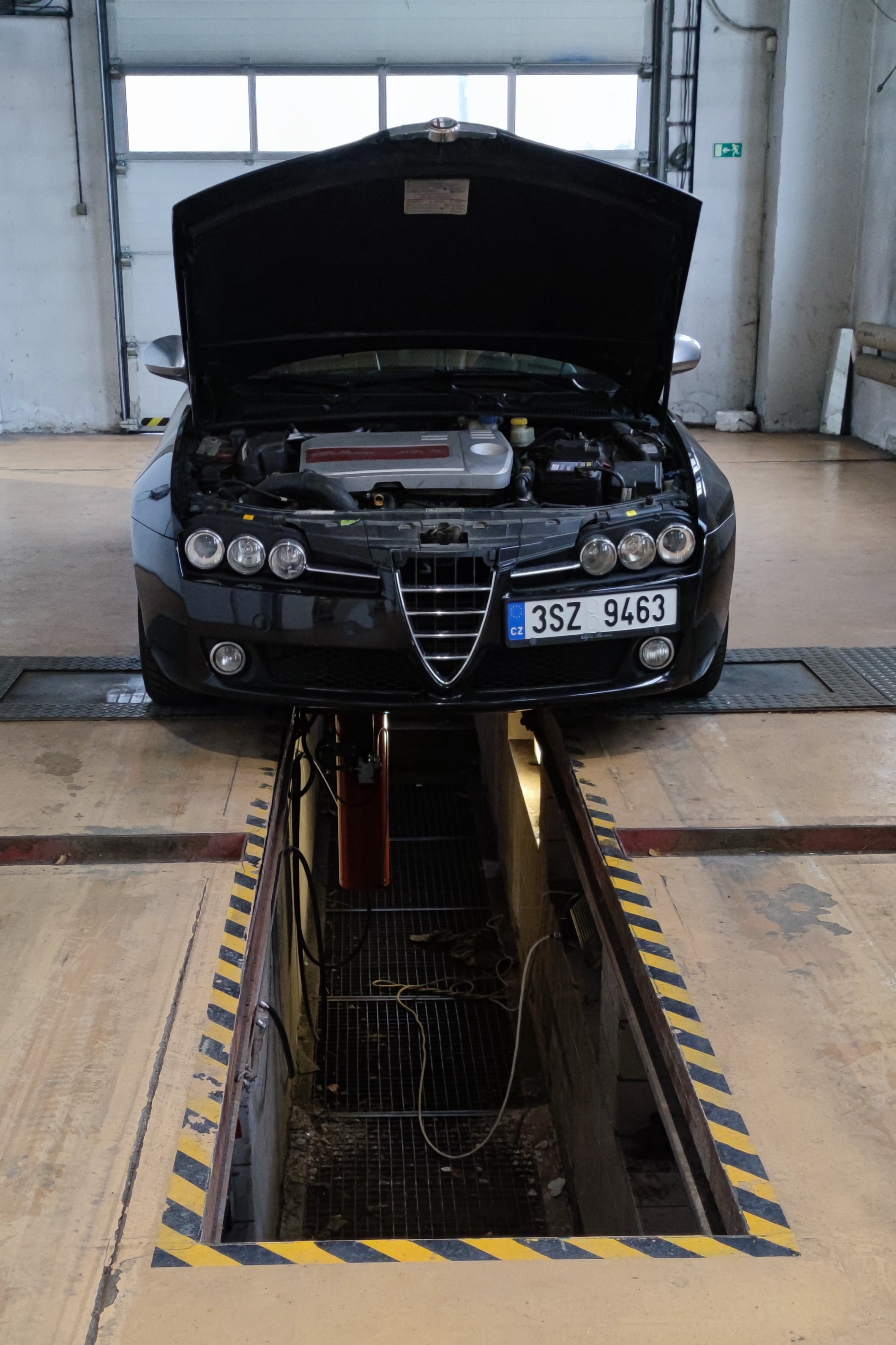

Letí to letí, na dětech a STK vidíš jak stárneš
