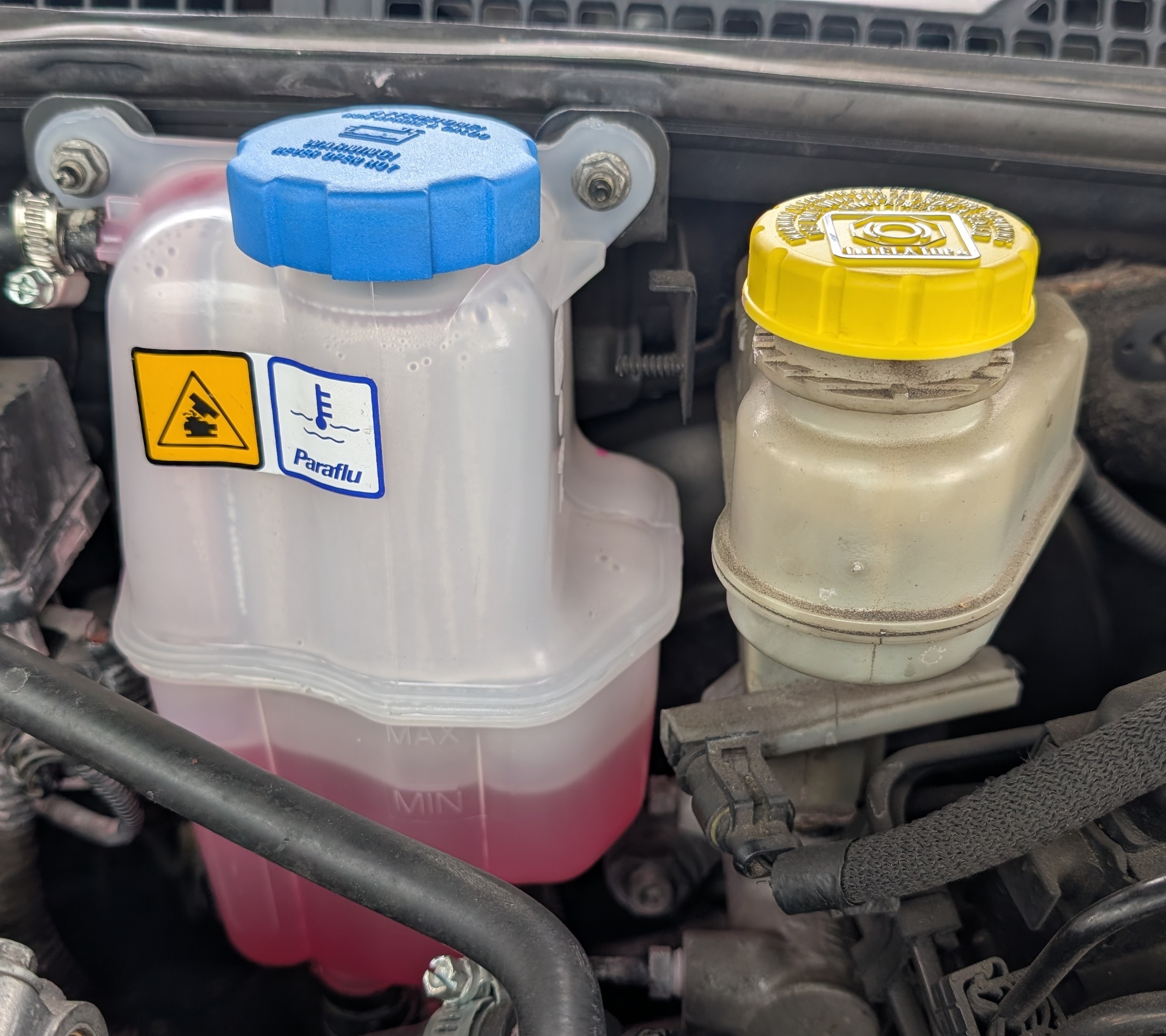

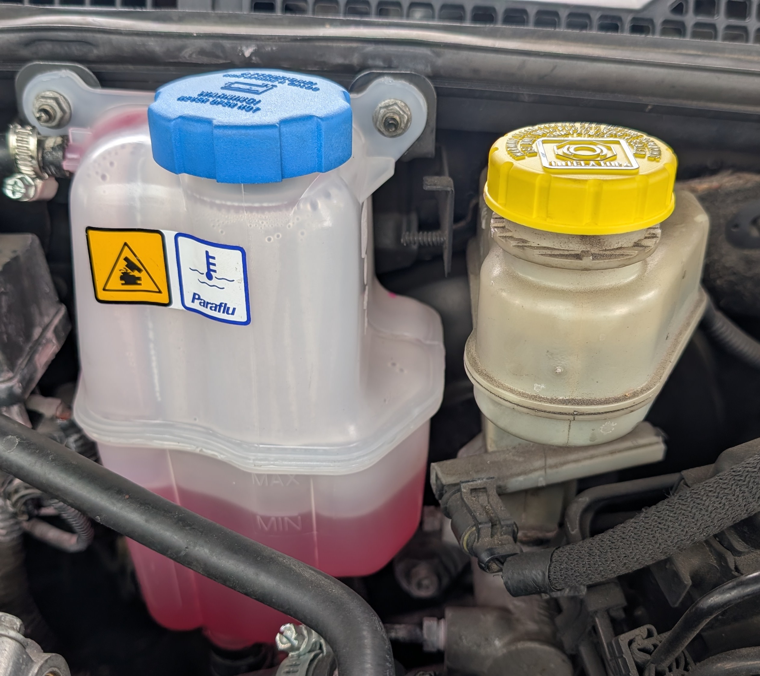

Všiml jsem si, že je prasklé víčko od brzovky, takže jsem koupil nové.
Po pár dnech jsem dojížděl domů a všiml si, že stoupá teplota chladící kapaliny nad 90°. Nejdřív to vypadalo, že je uvolněná spona na hadici, ale po vychladnutí jsem zjistil, že praskla přípojka těsně u nádržky. Kupoval jsem tedy novou. Jen ta nádržka na brzdovku to tam kazí. :D
