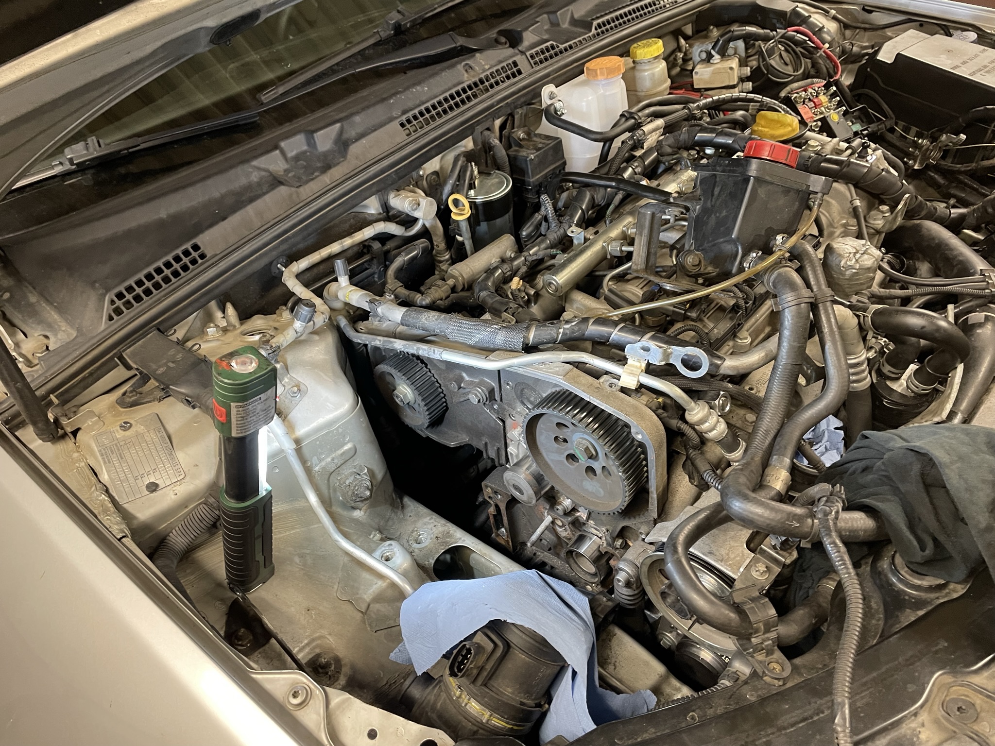

Tak udělané:
- rozvody,
- opravené zadní táhlo na naklápění xenonů ( nyní to svítí do nebe )
- vyměněné veškeré oleje v motoru, rozvodovkách a převodovce
- vyměněny přižhavovací svíčky do vody za nové
- nasazené vraníky 225/60 R17 se vlezly tak tak, ale nikde to nedrhne :-D

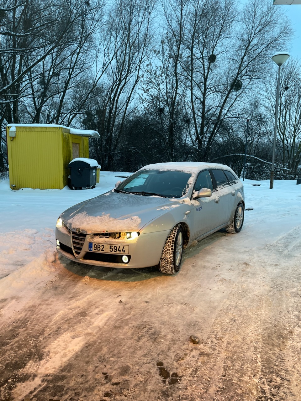

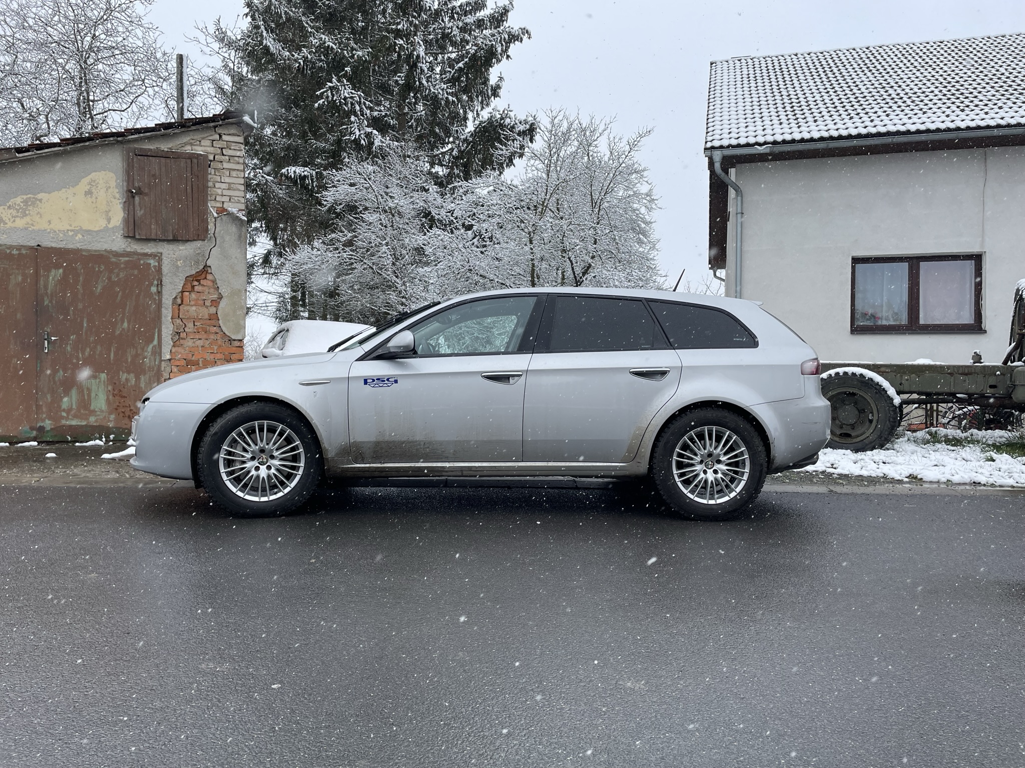

Tak zatím jezdím a užívám si zimní radovánky se 4x4 :-))) .. když chci jet bezpečně, tak vypínám jen protiprokluz a kára jede prostě rovně a elektronika reaguje celkem brzo, ale aspoň to neubírá výkon a když si chci zablbnout a mít to ve svých rukou, tak to vypínám úplně.
Když se člověk naučí pracovat s váhou 159 a dokážeš si to rozhodit před zatáčkou, tak i na sněhu ta 159 dobře zatáčí a krásně se řídí plynem. Začalo mne to už i bavit, jen se to vše děje rychleji, než s jsem zvyklý se 75 :-)))

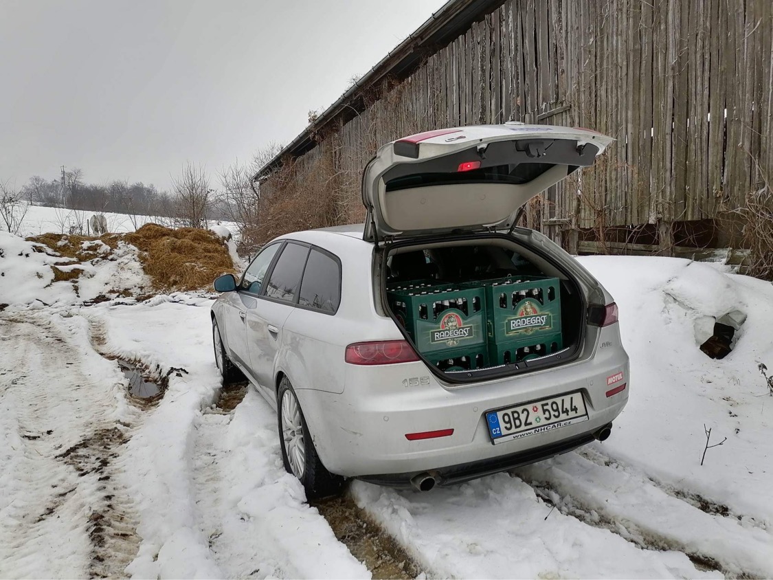

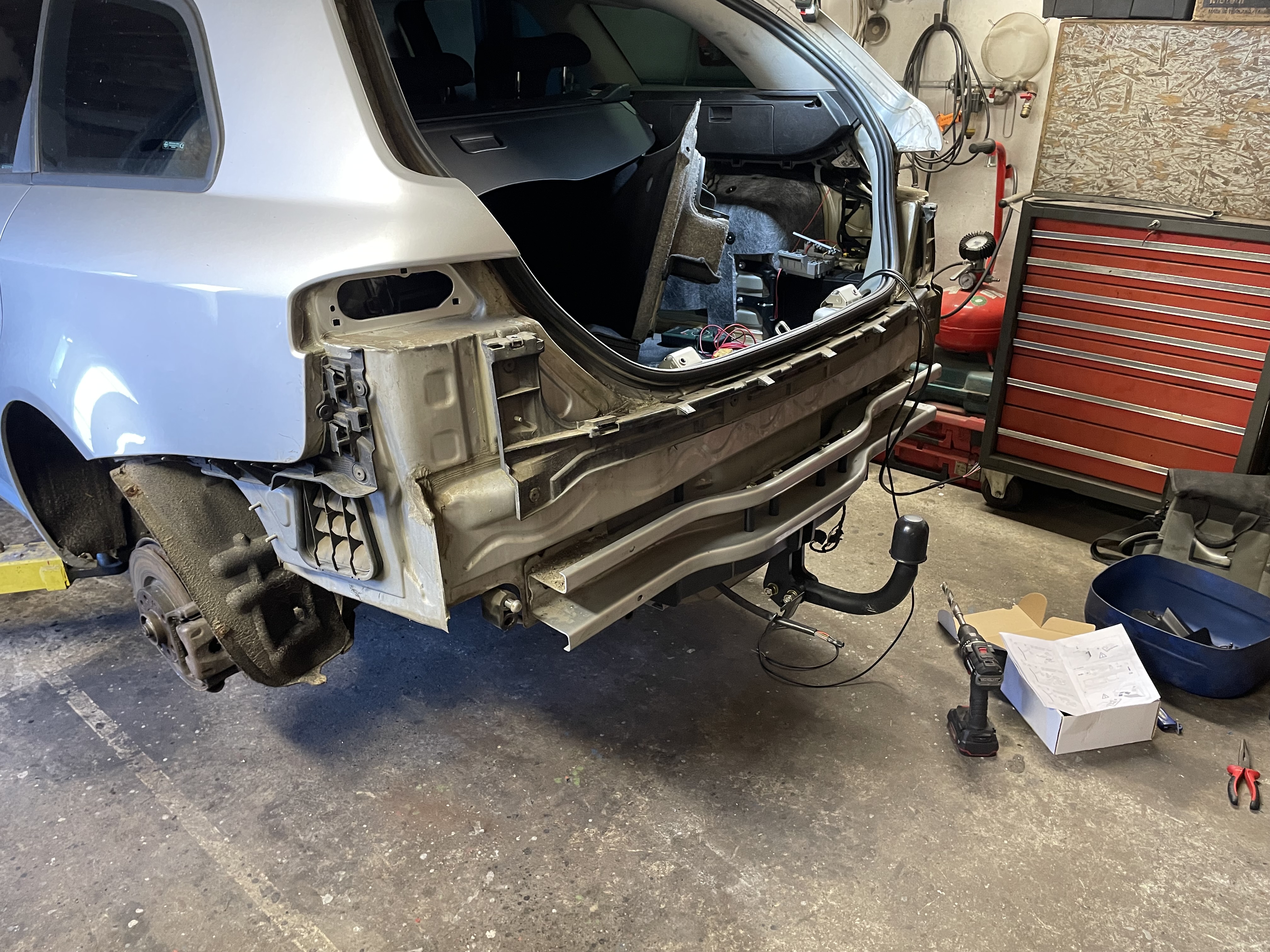

:-))) před Vánoci nakoupeny zásoby piva a vyzkoušena čtyřkolka, zatím jsem vyjel fakt všechno :D

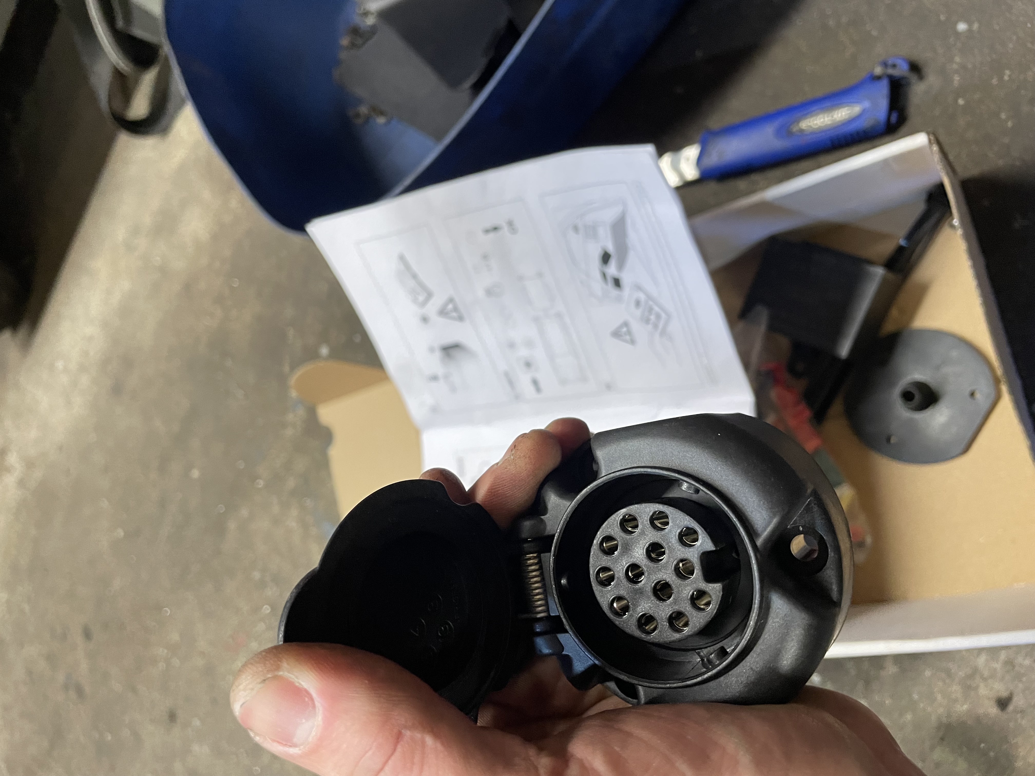

no a domontované pevné tažné s 13 pinovou autozásuvkou. Dalo to trošku zabrat, ale je namontováno dle mých představ. Do budoucna ještě možnost dopojit případně přímou šťávu do karavanu a nebo podvalu na dobijení baterky.
Jinak 13 pólová zásuvka zvolena kvůli zpátečkovému světlu na podvalu. Budu to předělávat i u svého Transportéra.

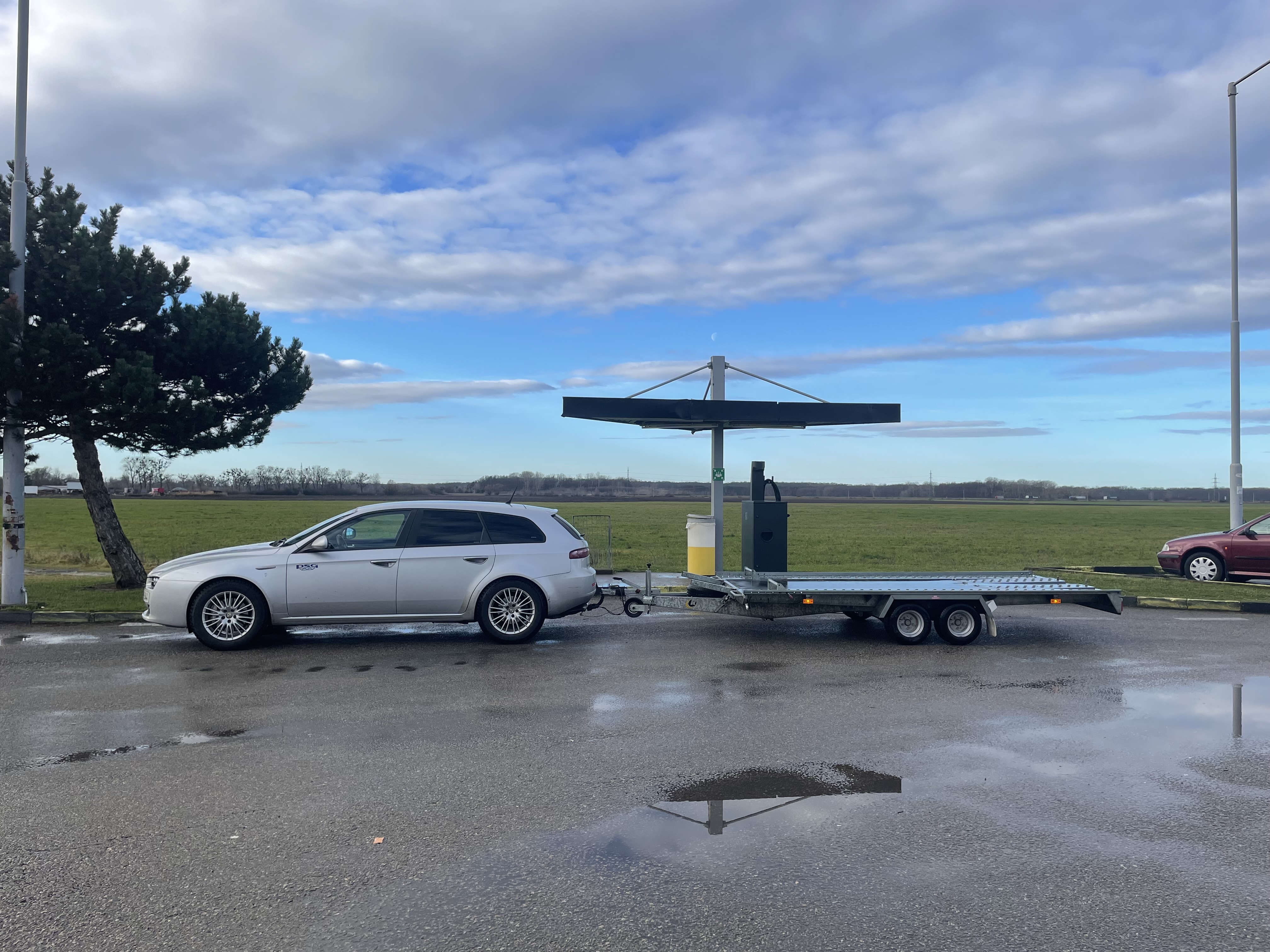

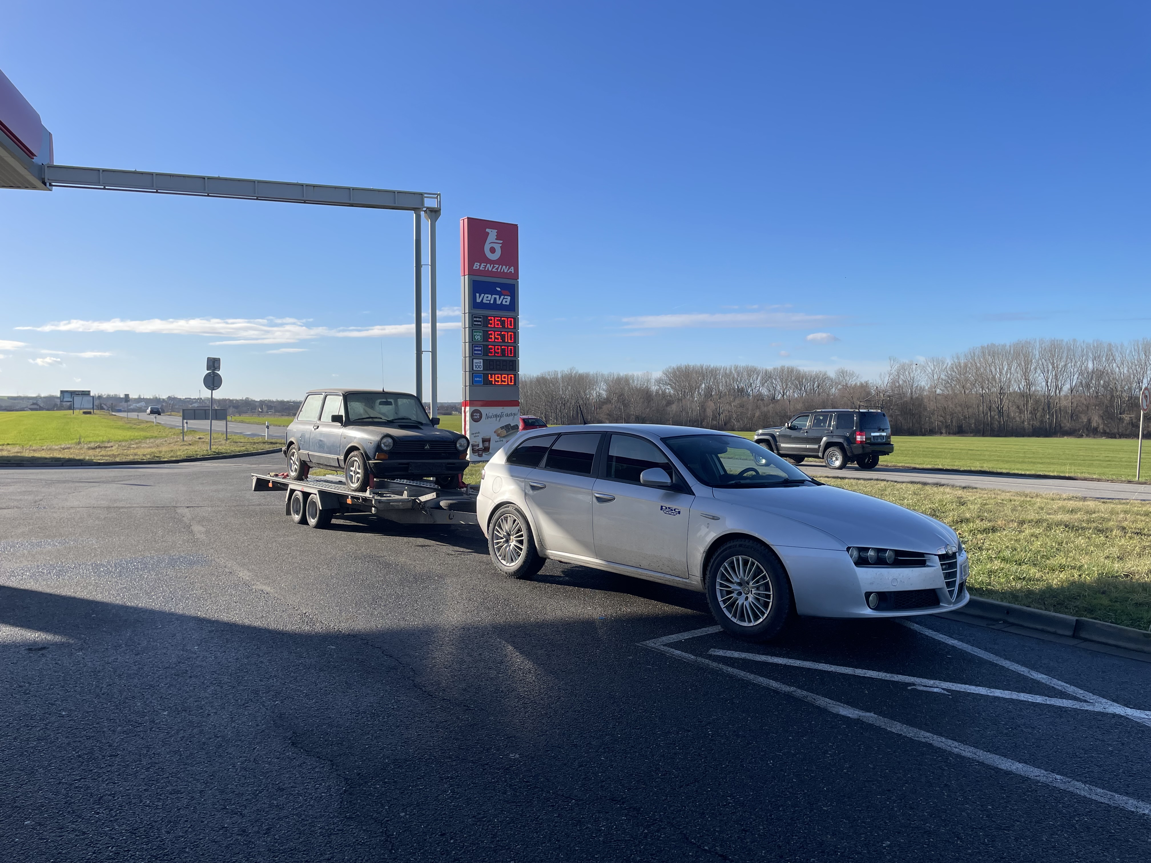

Nějaké to potahání :drivers:

Hezky, rozsirujes sbirku? :-)
Příspěvky: 4905
Re: A.J.Michal - AR159 SW Q4 2.4JTDM
Příspěvek od A.J.Michal » 15.1.2023, ned 07:27
Ne neee, to jsem od Bratislavy vezl do ostravy kamosovi :))

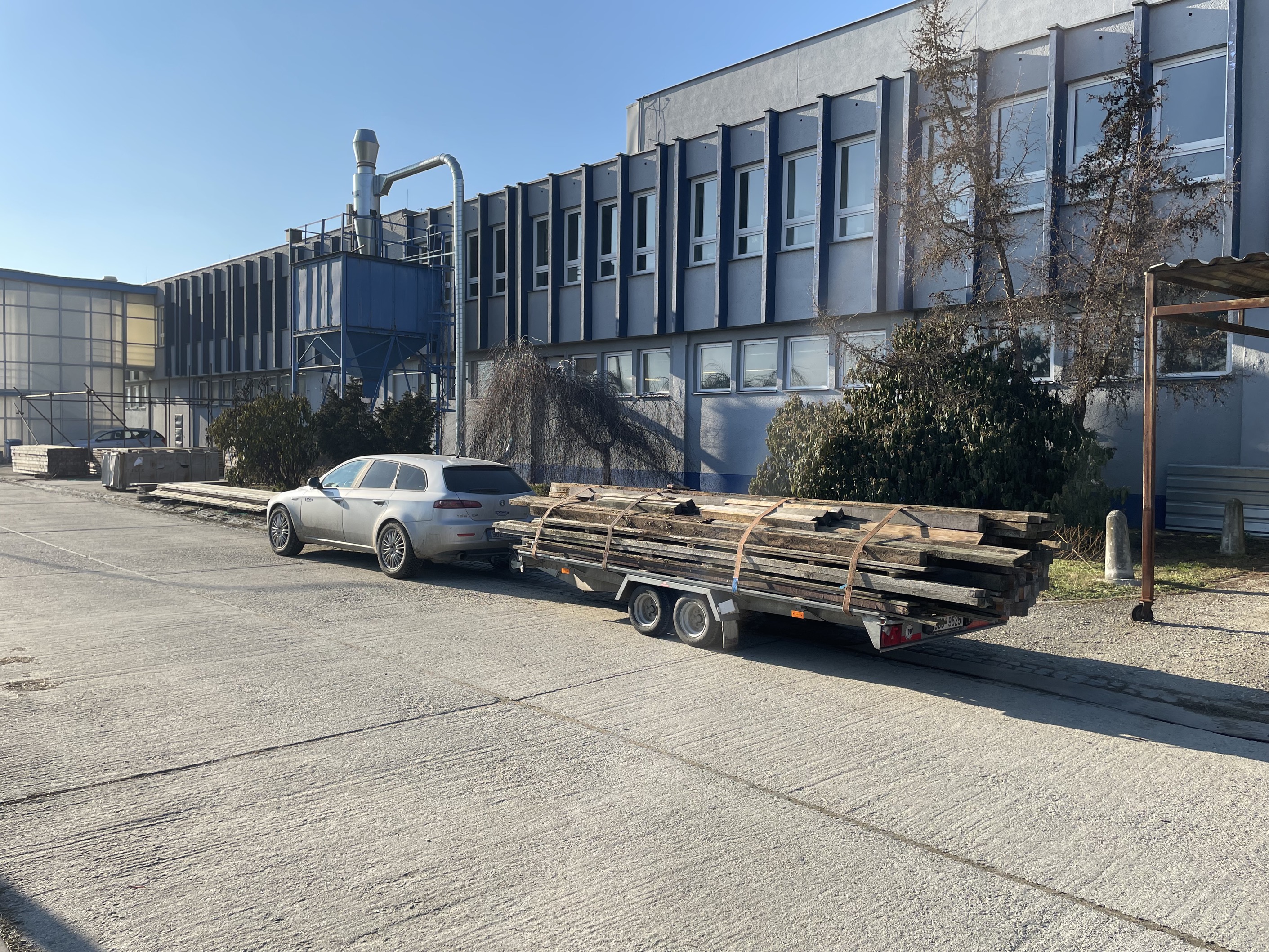

Dneska naloženo " trocha" dříví .... mno hejbalo to s tou 159tkou slušně :-D ..... vjel jsem s tím i do trávy, kde jsme drevo prehazeli do dvora pres plot a ta Q4 funguje, jen ta spojka při couvání fakt hodně zasmrděla a i se lehce propadl spojkový pedál. Ale po schladnutí zase dobrý :roll: :D
