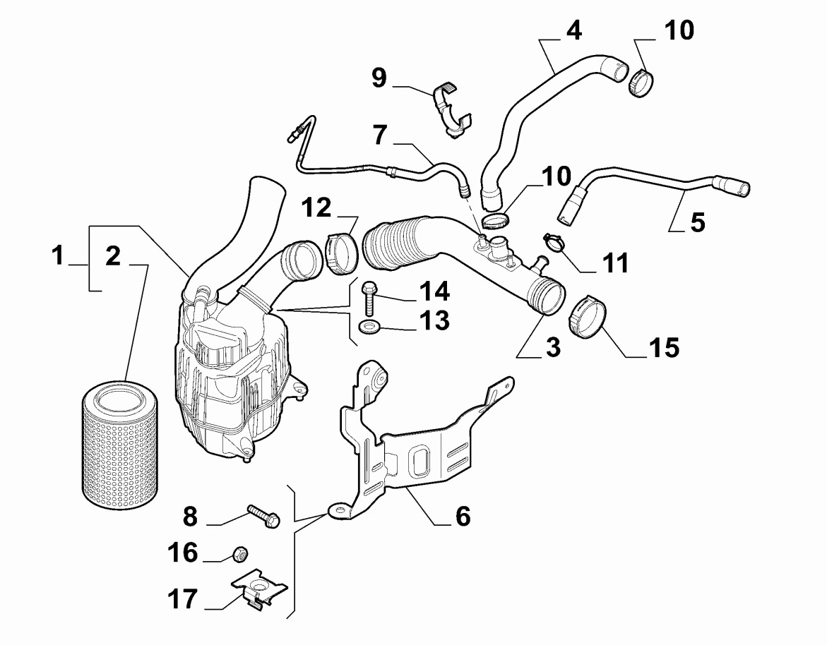

Dá se někde najít číslo téhle hadice? Našel jsem jen nějaké tuningové náhrady, ale tam se bojím že nebudou sedět.

Pane kolego, měla by to být položka č. 4 + 10
Číslo Fiat 51800472

Re: Giulietta (pokec, novinky, dojmy....)
Super, díky moc. Ale levné to teda není. V té sadě co jsem zmiňoval byly ty hadice všechny a cena stejná jako tady za jednu, ale co se dá dělat
