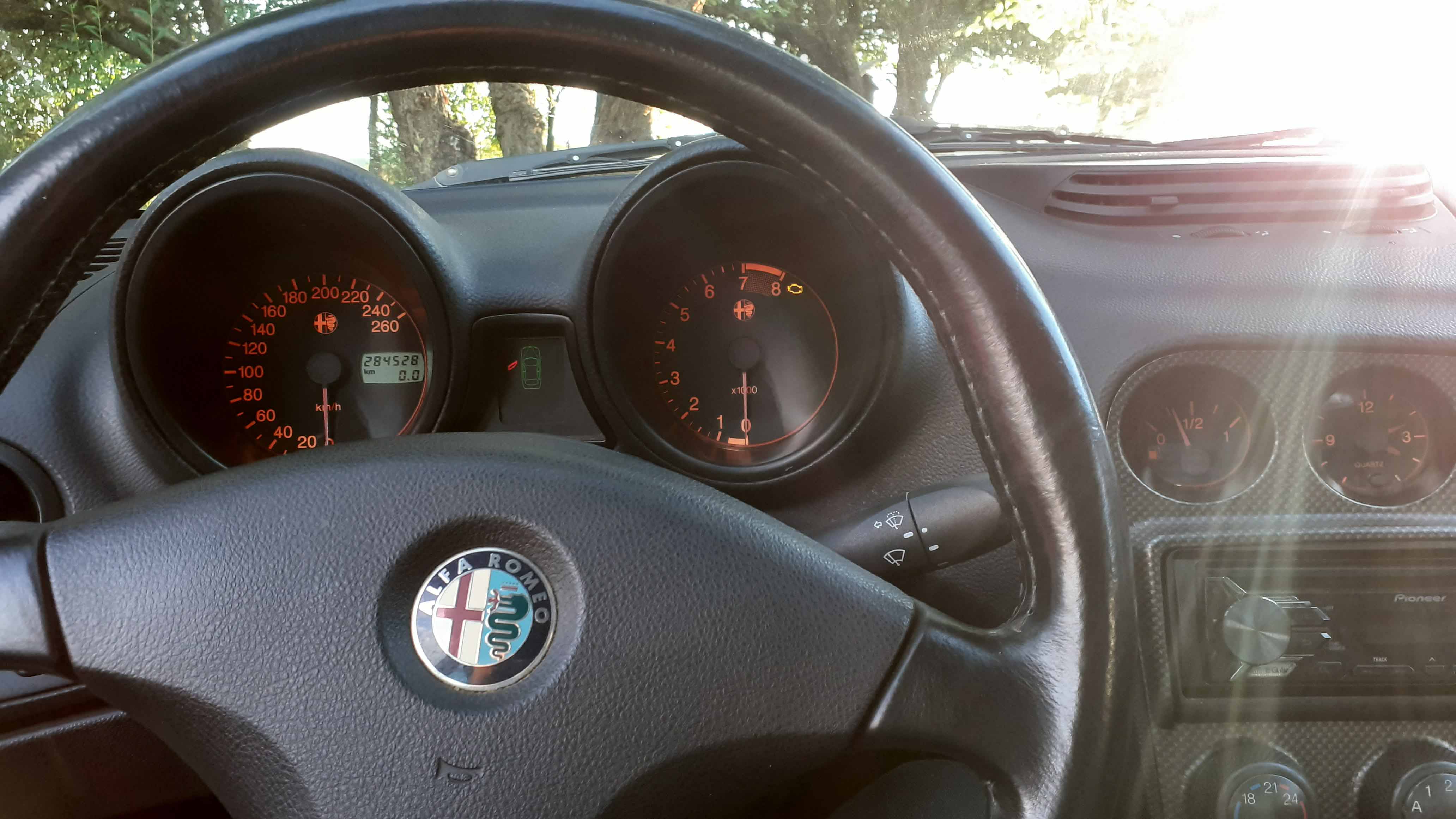

Keďže už to nie je len bežný servis ale začína sa to pomaly kopiť, založím 156ske vlákno kde budem viesť online servisnú knižku.
Vlastním ju od roku 2016, kúpil som ju od miestneho člena. Auto bolo na tom po kozmetickej stránke dosť biedne, čo sa týka kasni a techniky tak tam to bolo v poriadku, hrdze len minimum na (chytený ľavý vonkajší prah pred zadným kolom) ale podlaha našťastie zdravá, bez štipky hrdze (vyhádzal som kvôli tomu celý interiér -aby som sa presvedčil o stave).
Keď som to kupoval tak to malo na tacho niečo cez 230tis, teraz má cca 280tis
Len čo si teraz spomeniem......aneb 6 rokov s alfou 156:
2016-2018:
-spínacia skrinka (skrat, s tým som to kúpil, raz štartovala raz nie)+nový klúč
-sťahovačky okien klasika - postupne všetky (dával som ricambi originál) ešte sa dali vtedy zohnať
-volant
-prevodový olej
-stredová konzola (sportpacket)
-L.P. blatník+obe pravé dvere, odtieň našťastie sadol na 100%, ani nevidno že to bolo menené
-zadné kufrové "dvere"
-prečalúnenie lakťovej opierky
-aretačná sada na rozvody originál
-R17 elektróny + gumy
-rozpera na predok
-tepovanie koberca (to som mal introš von) + vyriešenie skrytého zatekania do podlahovej izolácie (najdôležitejšia vec na 156)
-dorazy p.dverí
-výmena potrhaných tesnení dverí...
-baterka 2018
2019-2021:
-zadné brzdy, kotúče metelli + opravná sada strmeňov (lavý som nerepasoval, teraz ma to dobehlo 2023)
-lepšie repro do dverí "Focal" + aku izol.
-denné svietenie DRL s hmlovkami KEETEC LED (original look)
-rozvody 2020
tesniaca sada na víka hláv, tesnenie prírub sania, nové origo plechové kryty okolo rozvodov,nová remenica na kluku, vodná pumpa, sada rozvodu a kladiek + pomocné rozvody komplet + tesniace gumičky vstrekov (pasujú z felicie 1.6), nastriekanie krytov rozvodov a palivových líšt a čistenie motora
-zavarenie AL. klíma hadice (a že prečo nešla klíma)
-výmena predného nasávacieho plastu chladiča
-kosť
-výmena sviečok NGK
-meranie kompresie, všetky valce cca 215psi 14,8 bar
-nový airbox
-zas elektróny + gumy
-vyčistenie následne striekanie prahov voskom
-náhradná rj (len tak do zásoby, cf3 rado odchádzali, aj na tomto aute vraj už bola v minulosti menená)
2022:
-homokinetické kĺby vonkajšie aj vnútorné na oboch stranách, CF3 má "širšie" tie isté ako 156 GTA
-predné brzdy+príslušenstvo+hadice, najprv štandard, potom upgrade na 305mm brembo s adaptérmi (nakoniec som do toho nešiel a zohnal som otoče+strmene z GTA 305mm a budem ich ešte len zakladať)
-výmena jedného ložiska PP
-výfuk stredový+koncový kvôli STK+EK (tou vždy bez problému a bez známosti)
-prevodový olej
2023:
-plynové vzpery kapoty
-zadný ľavý strmeň repas + hadica
-elektróny R18 TOORA + gumy (ešte som ich nemal založené)
...čaká podvozok - predná náprava, začalo chcát servočerpadlo, silenty motora - pomaly zháňam nezohnatelné, chcelo by to opieskovať a streknúť nápravnicu...a ďalších milion vecí.
