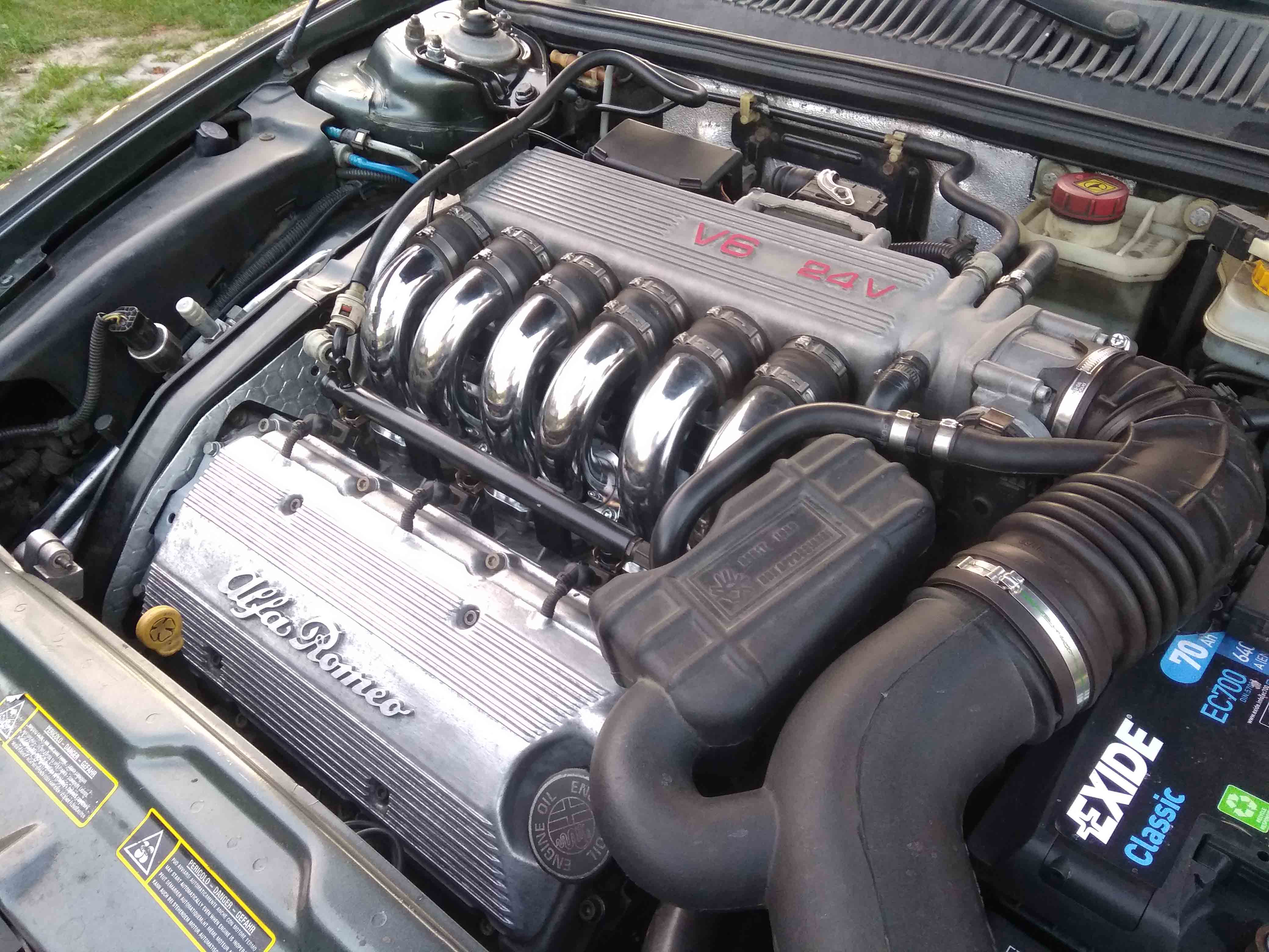

Keďže už to nie je len bežný servis ale začína sa to pomaly kopiť, založím 156ske vlákno kde budem viesť online servisnú knižku.
Vlastním ju od roku 2016, kúpil som ju od miestneho člena. Auto bolo na tom po kozmetickej stránke dosť biedne, čo sa týka kasni a techniky tak tam to bolo v poriadku, hrdze len minimum na (chytený ľavý vonkajší prah pred zadným kolom) ale podlaha našťastie zdravá, bez štipky hrdze (vyhádzal som kvôli tomu celý interiér -aby som sa presvedčil o stave).
Keď som to kupoval tak to malo na tacho niečo cez 230tis, teraz má cca 280tis
Len čo si teraz spomeniem......aneb 6 rokov s alfou 156:
2016-2018:
-spínacia skrinka (skrat, s tým som to kúpil, raz štartovala raz nie)+nový klúč
-sťahovačky okien klasika - postupne všetky (dával som ricambi originál) ešte sa dali vtedy zohnať
-volant
-prevodový olej
-stredová konzola (sportpacket)
-L.P. blatník+obe pravé dvere, odtieň našťastie sadol na 100%, ani nevidno že to bolo menené
-zadné kufrové "dvere"
-prečalúnenie lakťovej opierky
-aretačná sada na rozvody originál
-R17 elektróny + gumy
-rozpera na predok
-tepovanie koberca (to som mal introš von) + vyriešenie skrytého zatekania do podlahovej izolácie (najdôležitejšia vec na 156)
-dorazy p.dverí
-výmena potrhaných tesnení dverí...
-baterka 2018
2019-2021:
-zadné brzdy, kotúče metelli + opravná sada strmeňov (lavý som nerepasoval, teraz ma to dobehlo 2023)
-lepšie repro do dverí "Focal" + aku izol.
-denné svietenie DRL s hmlovkami KEETEC LED (original look)
-rozvody 2020

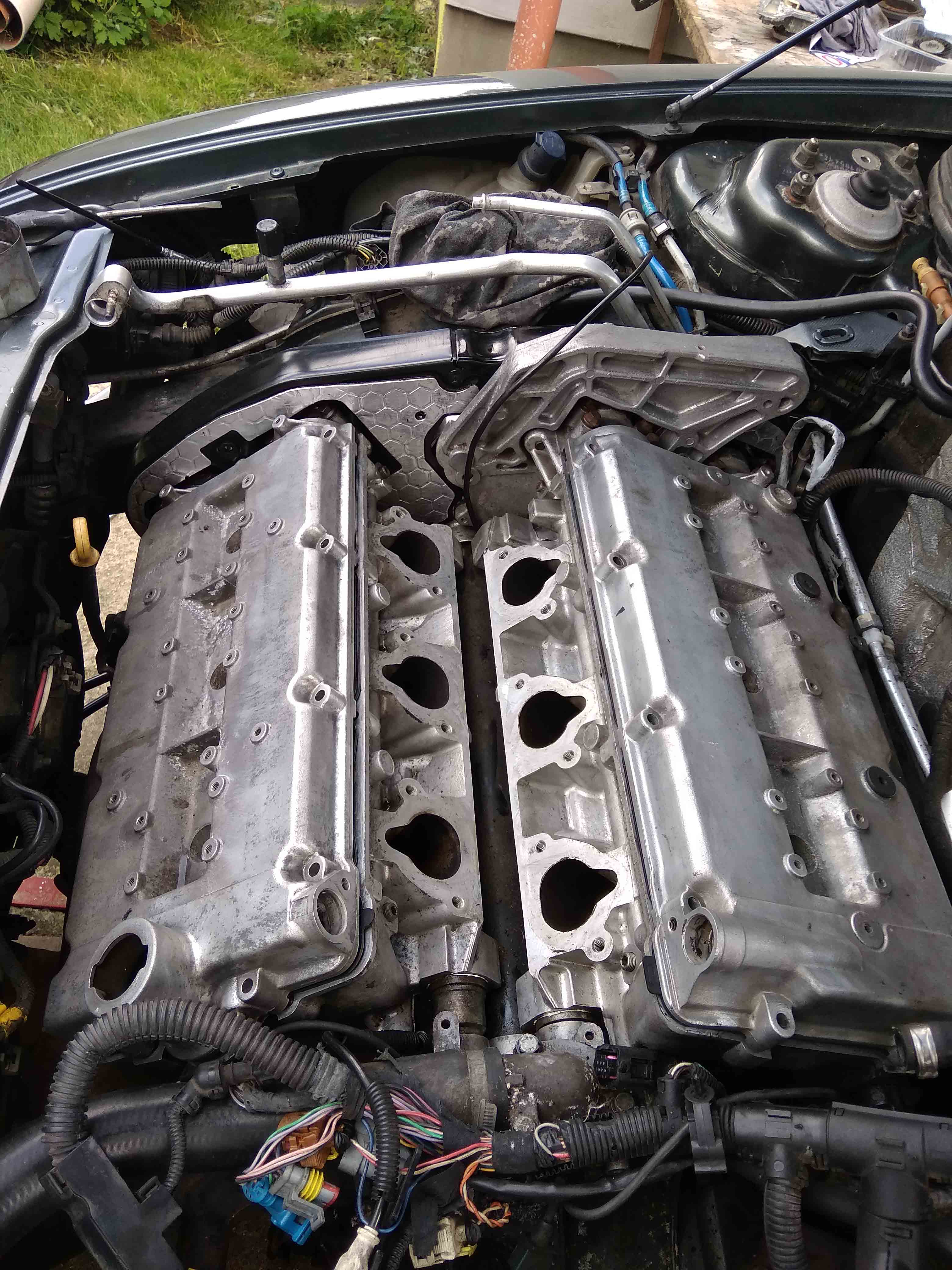

tesniaca sada na víka hláv, tesnenie prírub sania, nové origo plechové kryty okolo rozvodov,nová remenica na kluku, vodná pumpa, sada rozvodu a kladiek + pomocné rozvody komplet + tesniace gumičky vstrekov (pasujú z felicie 1.6), nastriekanie krytov rozvodov a palivových líšt a čistenie motora

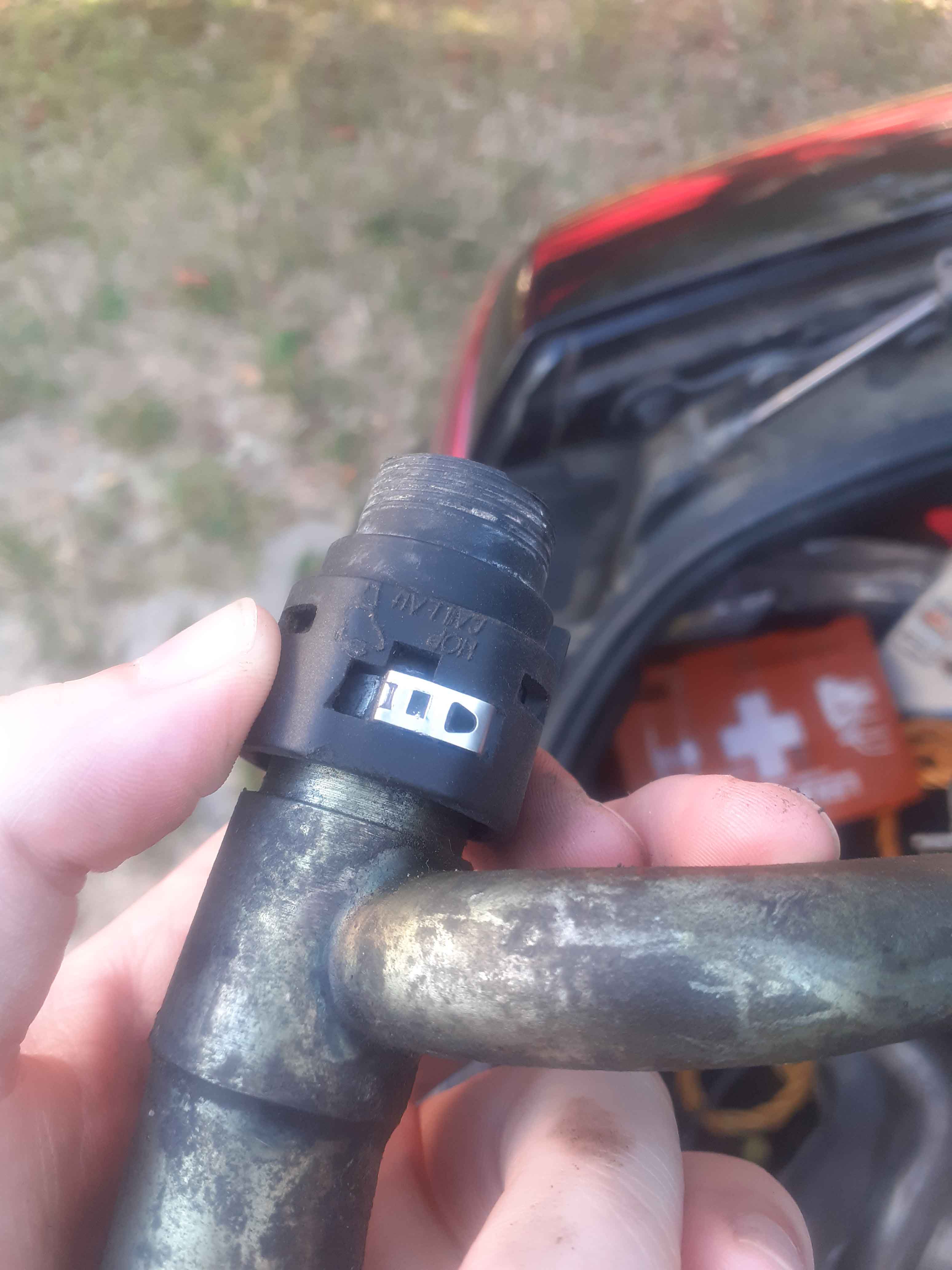

-zavarenie AL. klíma hadice (a že prečo nešla klíma)
-výmena predného nasávacieho plastu chladiča
-kosť
-výmena sviečok NGK
-meranie kompresie, všetky valce cca 215psi 14,8 bar
-nový airbox
-zas elektróny + gumy
-vyčistenie následne striekanie prahov voskom
-náhradná rj (len tak do zásoby, cf3 rado odchádzali, aj na tomto aute vraj už bola v minulosti menená)
2022:
-homokinetické kĺby vonkajšie aj vnútorné na oboch stranách, CF3 má "širšie" tie isté ako 156 GTA
-predné brzdy+príslušenstvo+hadice, najprv štandard, potom upgrade na 305mm brembo s adaptérmi (nakoniec som do toho nešiel a zohnal som otoče+strmene z GTA 305mm a budem ich ešte len zakladať)
-výmena jedného ložiska PP
-výfuk stredový+koncový kvôli STK+EK (tou vždy bez problému a bez známosti)
-prevodový olej
2023:
-plynové vzpery kapoty

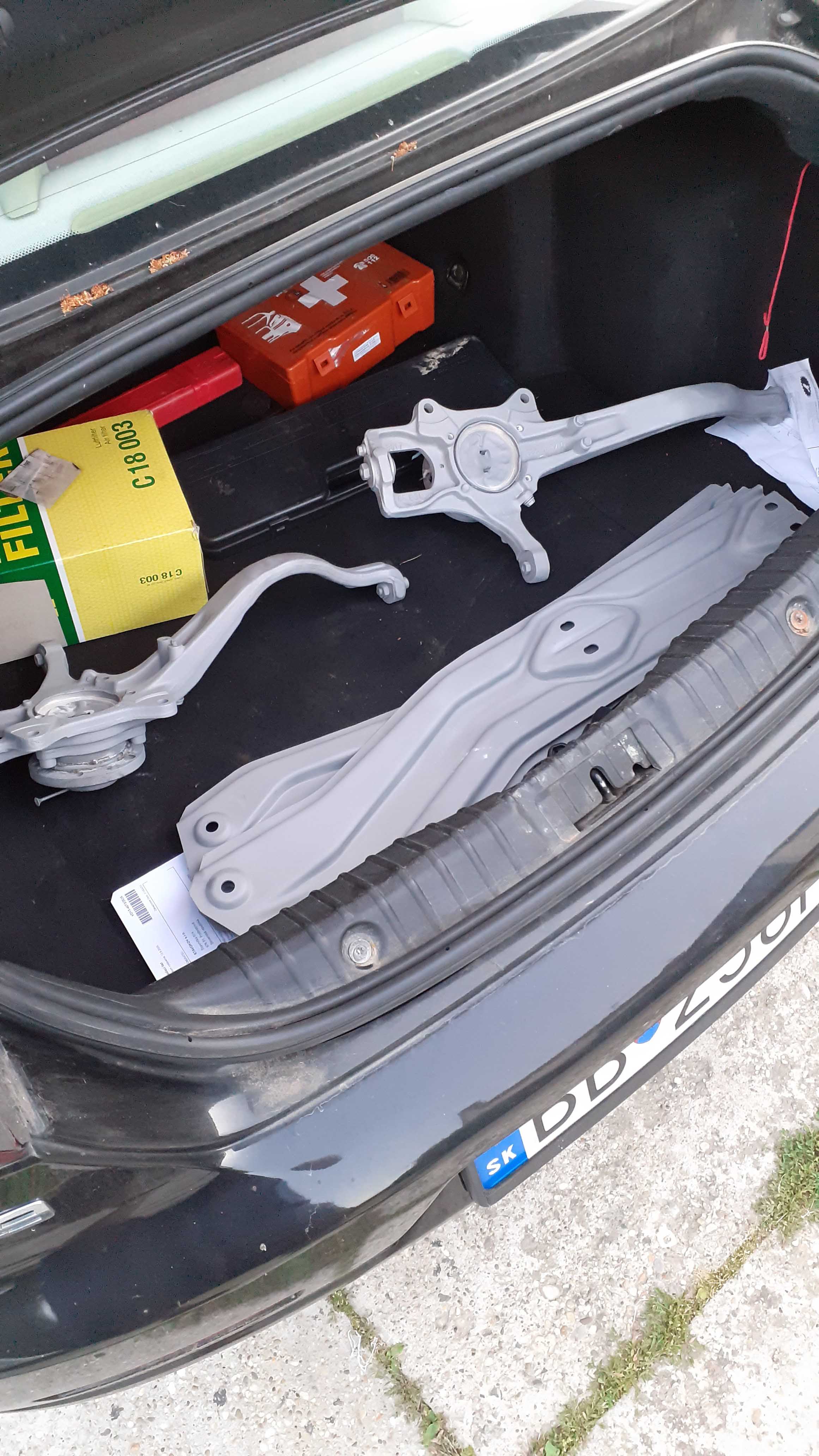

-zadný ľavý strmeň repas + hadica
-elektróny R18 TOORA + gumy (ešte som ich nemal založené)

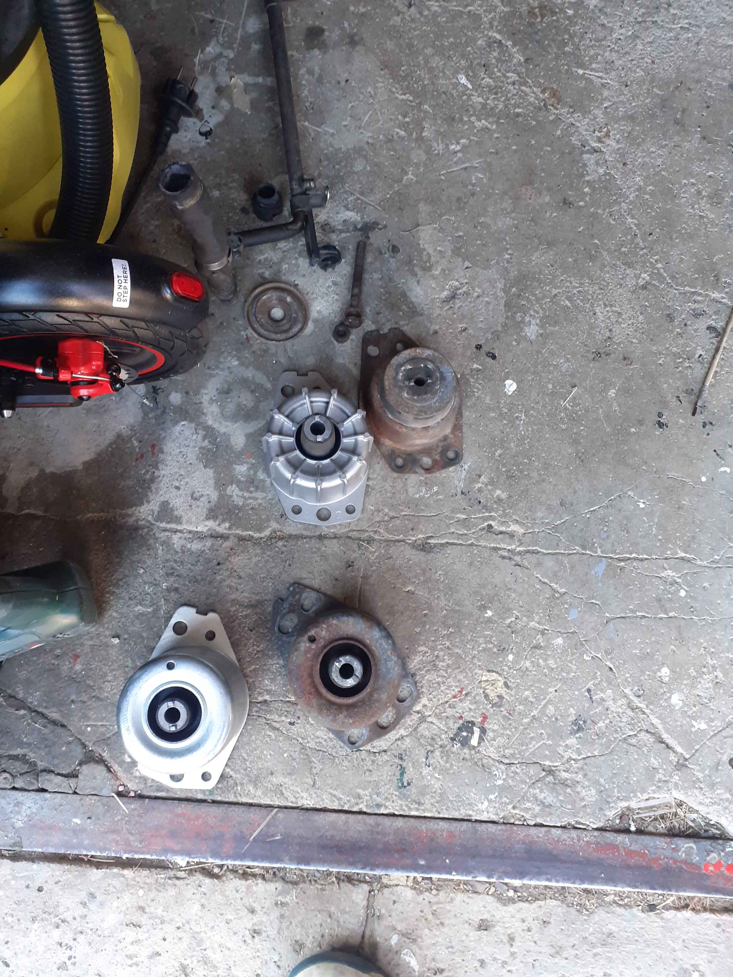

...čaká podvozok - predná náprava, začalo chcát servočerpadlo, silenty motora - pomaly zháňam nezohnatelné, chcelo by to opieskovať a streknúť nápravnicu...a ďalších milion vecí.

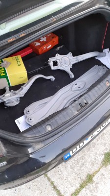

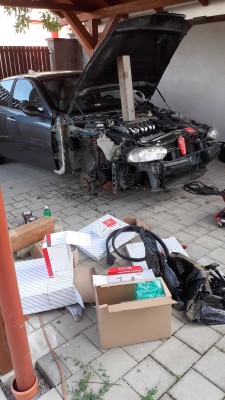

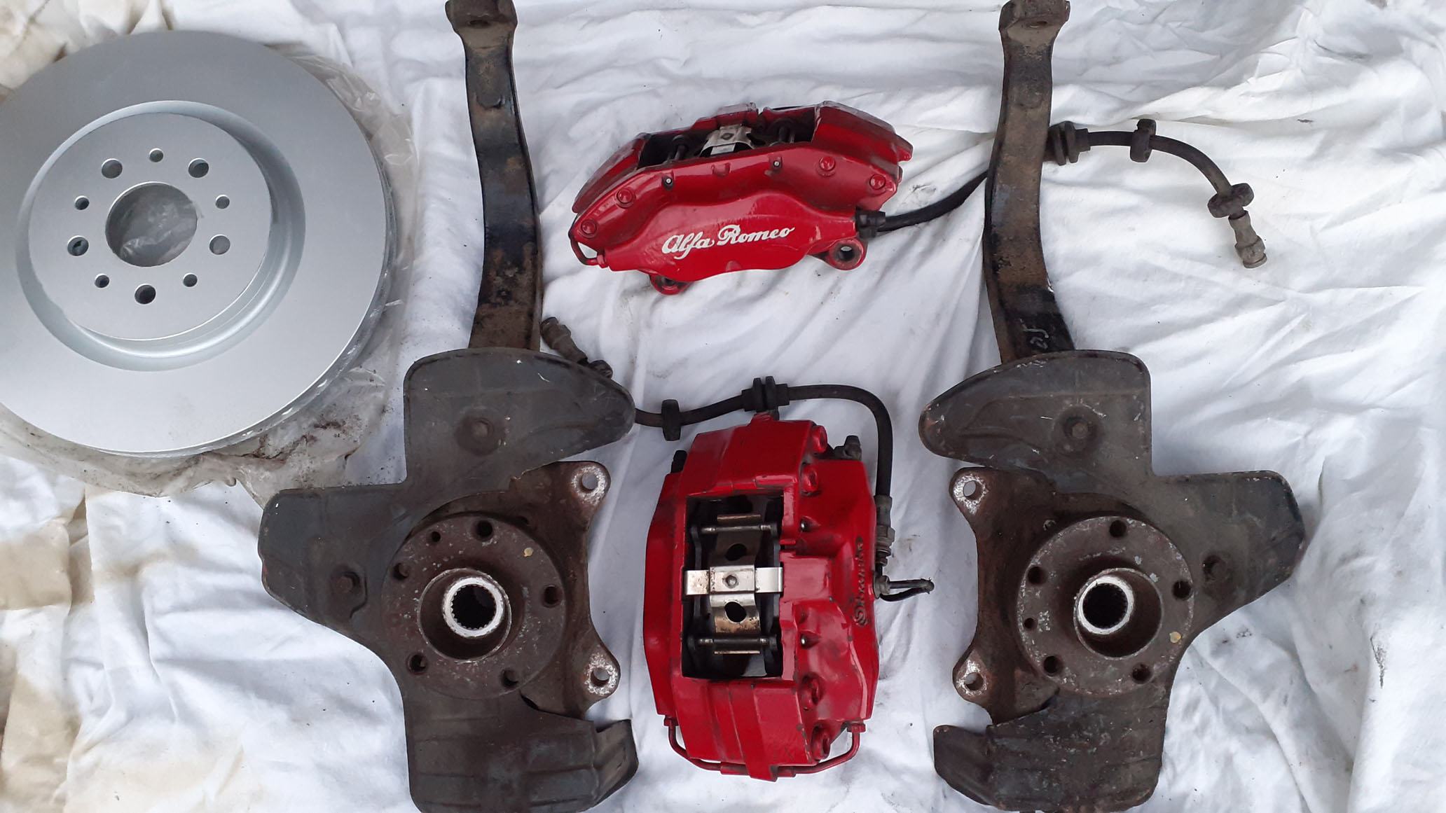

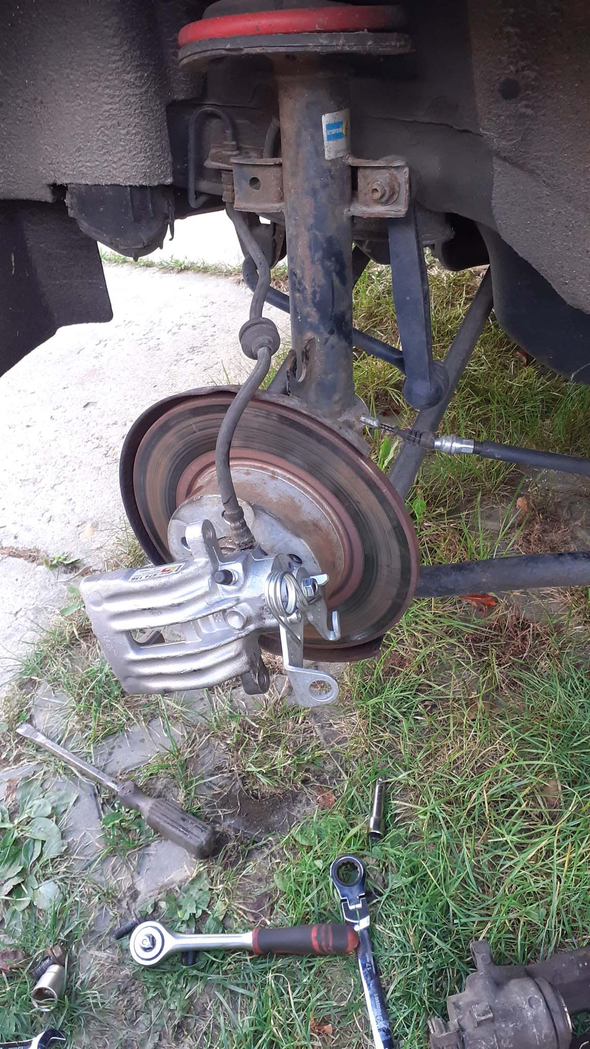

Pár foto... strmeň ktorý som repasoval musel aj tak na výmenu+hadica, a začínam repasovať tých pár dielov z GTA čo som zohnal, výstuhy podlahových nosníkov/nápravnice + predné otoče so strmeňmi. Cez zimu plánujem upraviť JTD silent predný pravý, nemáte niekto náhodou rozmery kolko ho zrezať ? Nech nemusím vyberať starý.
Strmene asi repasovať nejdem, sú zachovalé. Tento bol v najhoršom stave (ešte uvidím, možno objednám nový 130€/ks)...ostatné bez hrdze, celkovo 4ks Foto z konca leta
Takže 159 je momentálne v servise, repas vstrekov...tak jazdím na 156 hoc sa už solia cesty

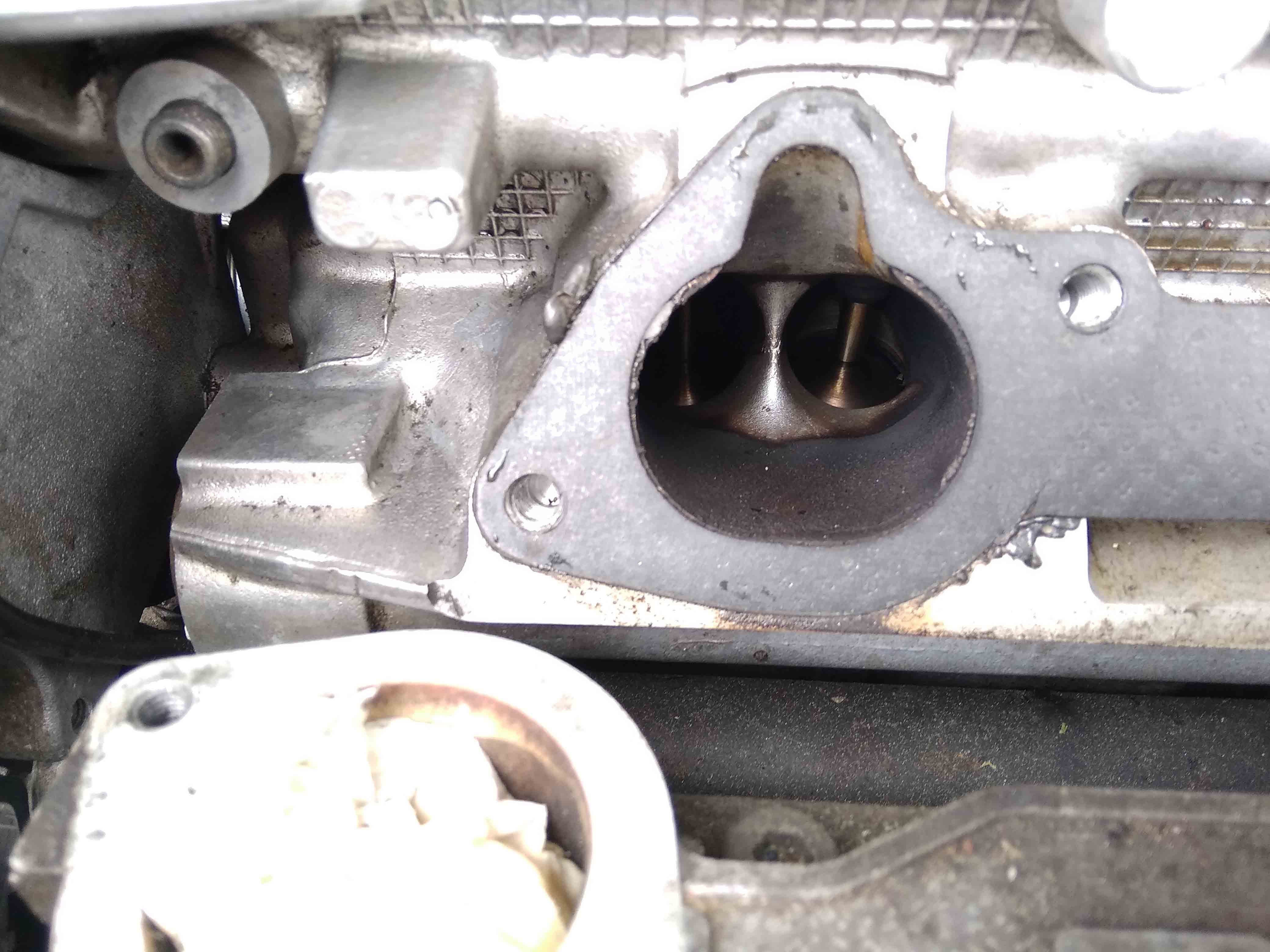

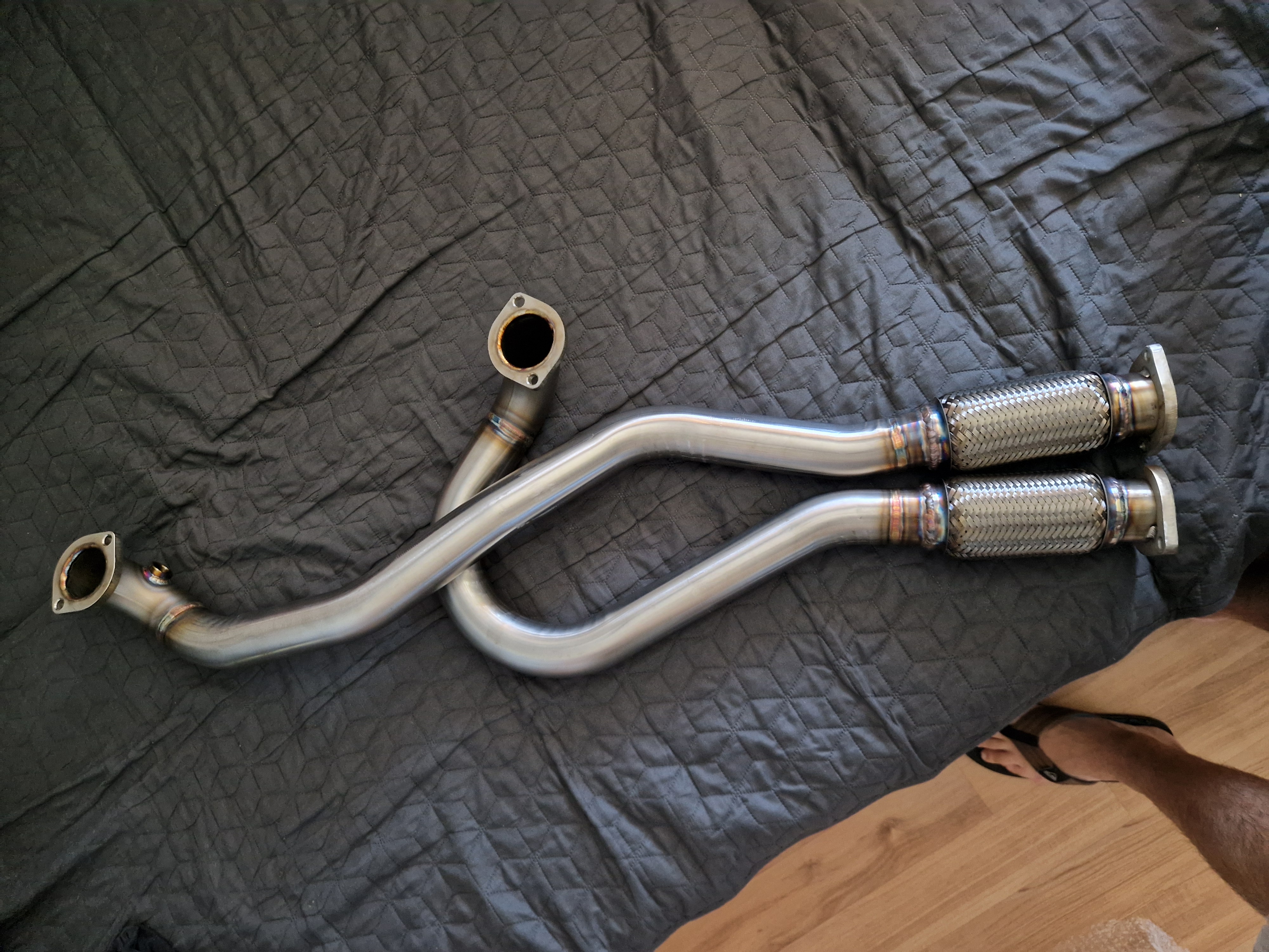

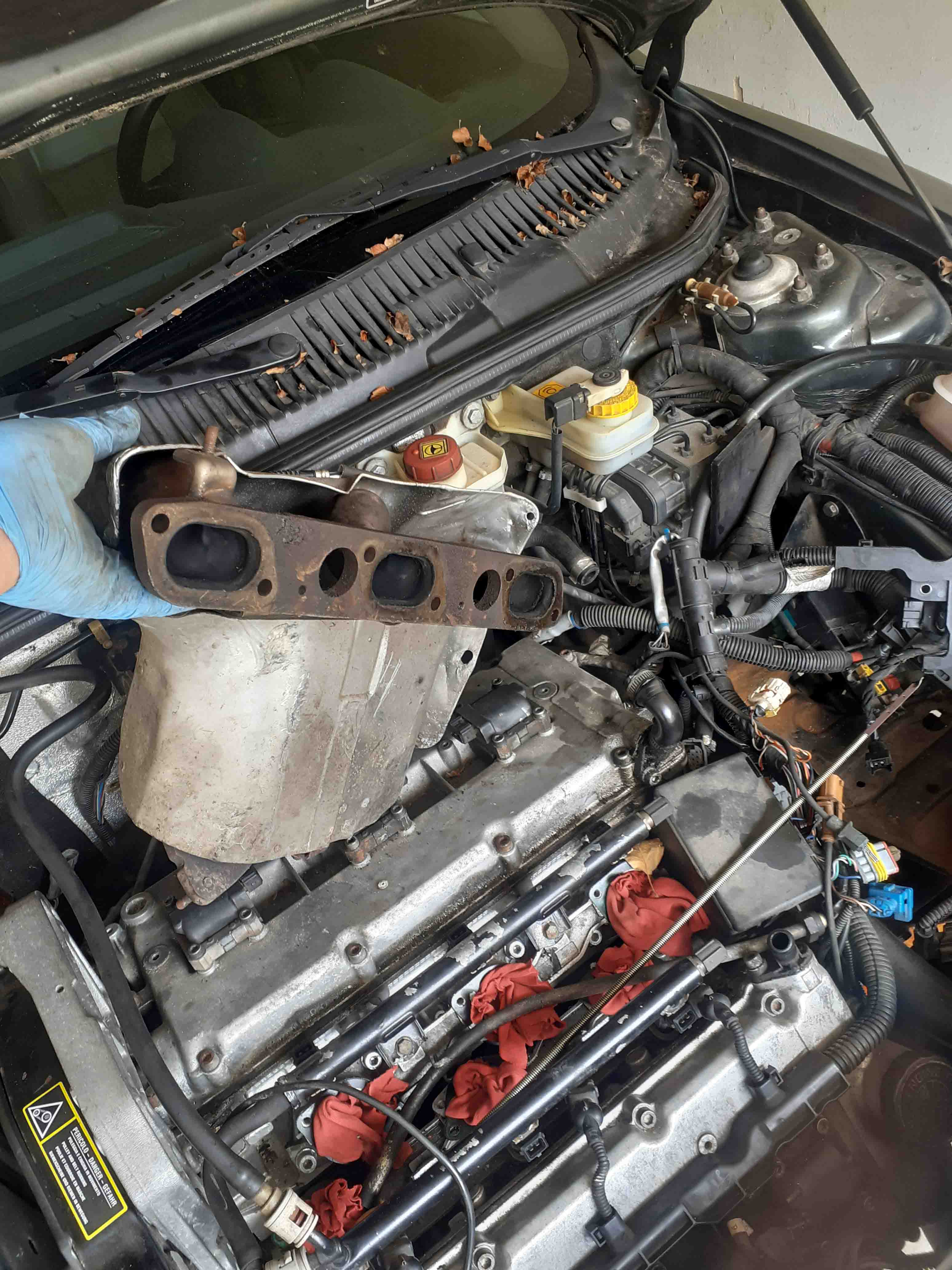

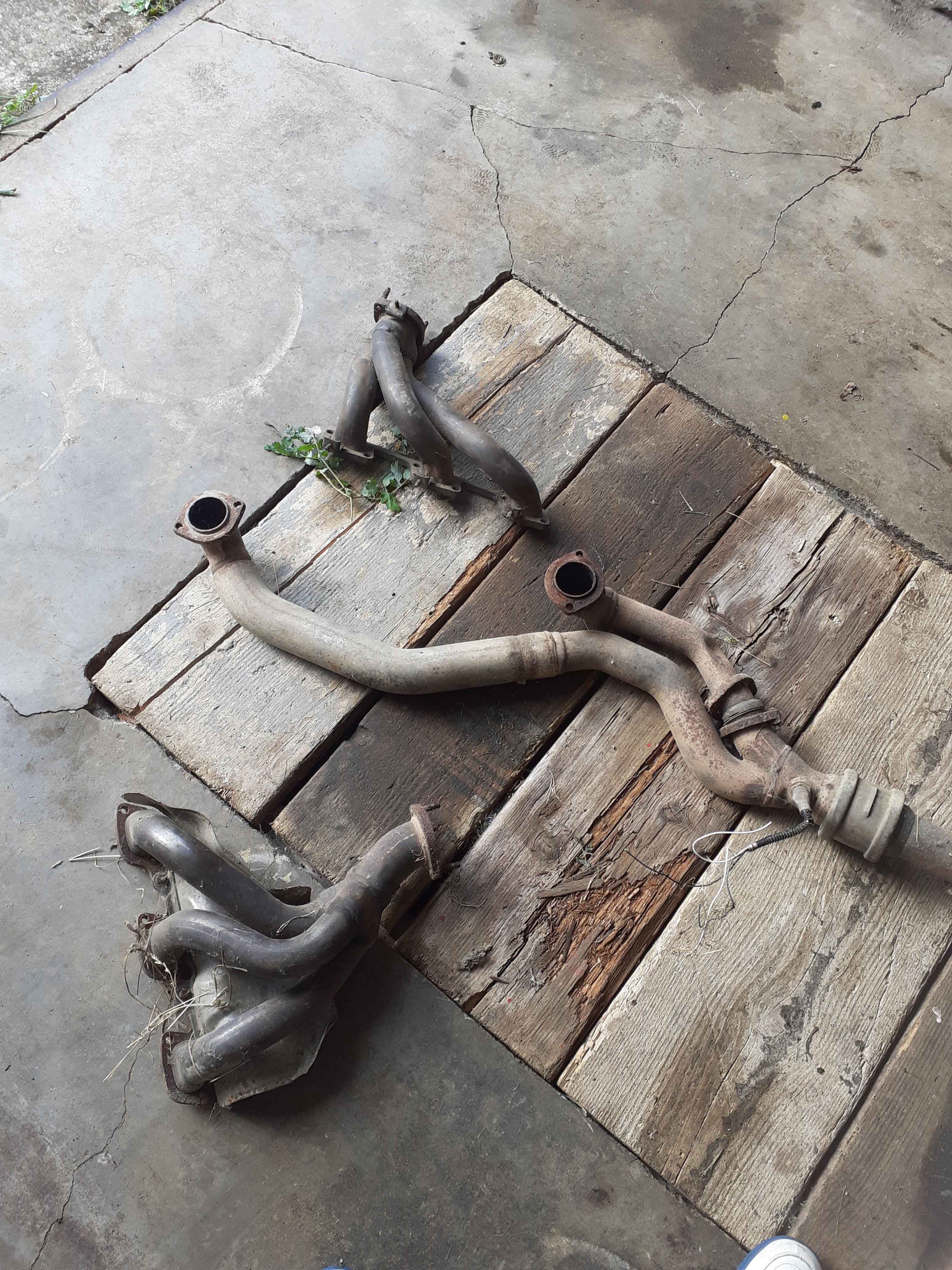

Začali mi fučať pletence, chcel by som rovno vymeniť CF3 zvody za CF2 len nepodarilo sa mi dopátrať k modifikovaným downpipom čo by pasovali, neviete niečo poradiť ?

Re: Duso - Alfa 156 2.5 V6 CF3, 2001
Hezky projekt, děláme na něčem podobném pro syna.
Ad downpipe,my budeme davat AMA ,uz mají příruby připravené. Akorát prý drobná modifikace na vstupu do katu pod autem. Cena 420 eur.
Radim:
Ale tiež máš CF3 s CF2 zvodmi ? Či sú v AMA ochotní vyrobiť aj túto kombináciu...lebo všade robia len CF2 alebo CF3
psali mi že mají skladem svody připravené primárně na GTA, míněno vstup za katy předělaný na 2 šrouby (CF2 like) a vstup ke katům pod autem pasující na OEM GTA. Prý je jiné GTA vs ostatní. My máme taky 2.5. ALe psali že máme auto dovézt a upraví na místě.

Neviete aké R17 sa mi vojdu na origo brzdy 156 GTA (mám otoče aj s brzdami z GTA). Origo GTA disky sú ET35 (asi), štandard 156 má ET40,5. Do STK potrebujem zohnať nejaké vkusné R17 disky s 5x98 rozetečou a ET35. Neviete o niečom čo by pasovalo ? Teraz tam mám R18 disky ale tie nemám v TP.
Alebo, vedel by niekto poradiť ako zapísať do TP R18 disky ? 156 ich nemala nikdy asi oficiálne ? Ale táto platforma áno...
Zkus origo r17 z 159tky,při použití plovoucí šroubů kvuli jine rozteci.
ta roztec je natolik jina, ze to ty srouby nedaji...
asi bych se drzel nejakych origo 17" kol.. GTV/GT/ci GTA 147/157 tam bude asi jistota ze to pujde...

Zistil som že žiadne origo 17 nemajú také ET okrem tých z GTA...asi jedine zohnať nejaké 5x100 kola a dať plávajúce šrouby.

1.Aké sú možnosti spojenia CF2 zvodov s CF3 stredovými katmi ? Kontaktoval som AMA exhaust, ale ešte nevedia kedy bude výroba a ani cenu nevedia. ďalšia vec čo ma serie je že pri AMA sa dosť zníži svetlá výška podvozku (čo som čítal).
Na GTV vraj stačí kúpiť downpipe z CF2 verzie a prehodiť trojštiftovú prírubu na dvoj, na 156 by to nešlo ? Alebo nejaké iné riešenie ? Nepotrebujem nutne EQ lenght downpipe.
2. Kam navŕtať lambda sondy hlavne čo sa týka tých kratších zvodov ? Moc miesta tam nie je, kam ju dať
3.Treba potom aj ECU remap ?

Ahoj,my máme mezisvody z AMA uz doma, vstup na lambdu u předního svodu je na downpipu voz foto. Jeden je krapet delsi než ma byt ,budeme muset při finální montáže upravit.
Nejsem si jist zda varianta změny priruby je u 156 možná,my to to zkoušeli jak máme motor venku polohovat cf3 svod a cf2 svod a kompatibilní mi to nepřišlo ,je jiný úhel naklonění priruby, a přišlo mi i vzdálenost.ale ty máš o generaci starší, tam je to třeba jiné.

Díky za foto, aspon vidím ako je to navarené, akurát riešim navŕtanie lambdy zadného zvodu. Niekde som čítal že by nemala lambda trčať do potrubia lebo bude RJ hlásiť chybu (mala by byť odtienená) ale či je to pravda. Spravím to tak ako to máš, čiže kus bude v potrubí.Radim píše: 31.8.2026, pon 11:02 Ahoj,my máme mezisvody z AMA uz doma, vstup na lambdu u předního svodu je na downpipu voz foto. Jeden je krapet delsi než ma byt ,budeme muset při finální montáže upravit.
Stredové katy nechávaš pôvodné ? Lebo pri AMA tým pádom nebudeš mať "EQ lenght". Aby si mal rovnakú dĺžku, treba ti iba jeden stredový kat, tak ako to malo GTV.
Ja idem objednať klasické downpipe z 3.0 GTV CF2, nechcem AMA kvoli tej zníženej svetlej výške, a ešte píšeš že tak či tak to treba rezať.
Štartér je už nahodený, ešte riešim silentbloky motora, kúpil som z JTD, ale oba treba kus upraviť. Uvidím či dačo vydržia.
Nejaký tip čím nahradiť ulomenú plastovú spojku - hadica kúrenia/trubka čo ide do výmenníka+termostatu... Oba predné držiaky von aj ten horný (kost), a spustiť motor na zdviháku až na nápravnicu a potom to ide pekne. Mám všetky nové, len tieto dva treba upraviť, aj keď na alfaowneri som čítal, že ten pri rozvodoch veľa nevydrží, overíme.

Zadní svod máme navrtany ,ale hlavu lambdy máme naopak spíše koukají do potrubí,podle me když je utopena bude to dělat problémy.
Střední katalyzátor jsme kupovali fungl novy, starý byl uz napůl rozpadnuty.
