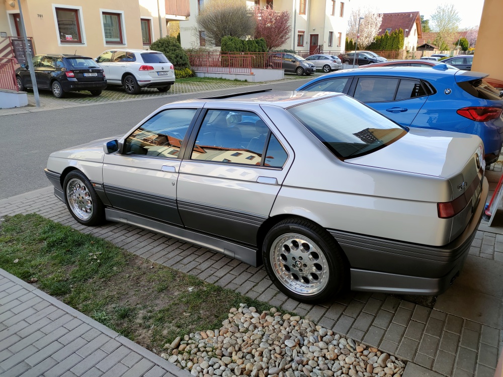

O víkendu vytaženo, trochu projeto, vypucováno a zase uklizeno
Ten kvalitativní šok po přesednutí z Giulie je vždycky trochu depresivní, ale po pár km si tělo zvykne a uvědomí si, že je to vlastně pořád skvělý auto

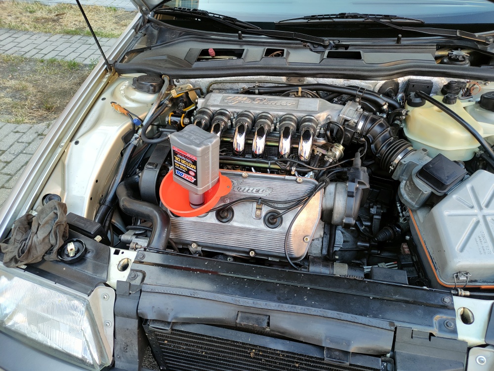

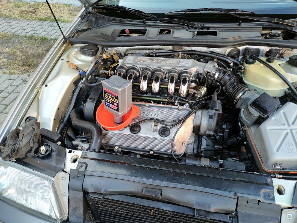

Tak po návratu z dovolené se konečně dostalo taky na starou dámu...

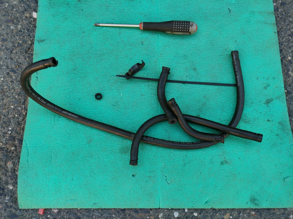

Výměna oleje a po nějaké době výměna benzinových hadiček. Ty vrchní propojky a přívod jsem měnil asi před 2, 3 roky, ale ta spodní vracečka tam byla už od generálky, ta už chtěla pryč
Dneska ještě trochu odblešit a v pátek na Revival do Brna.

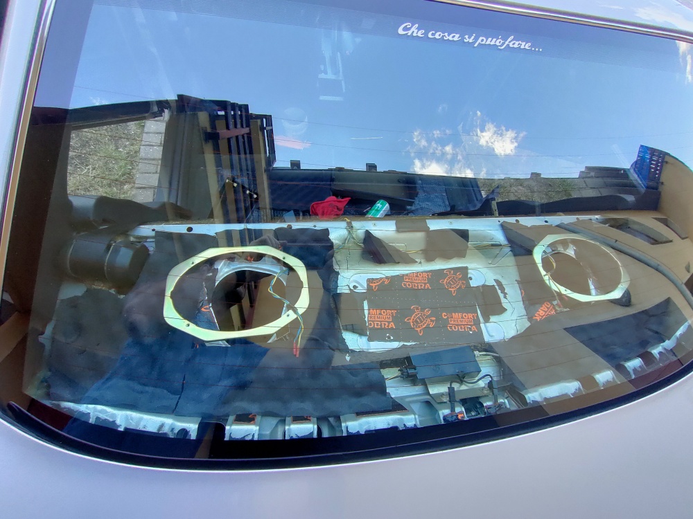

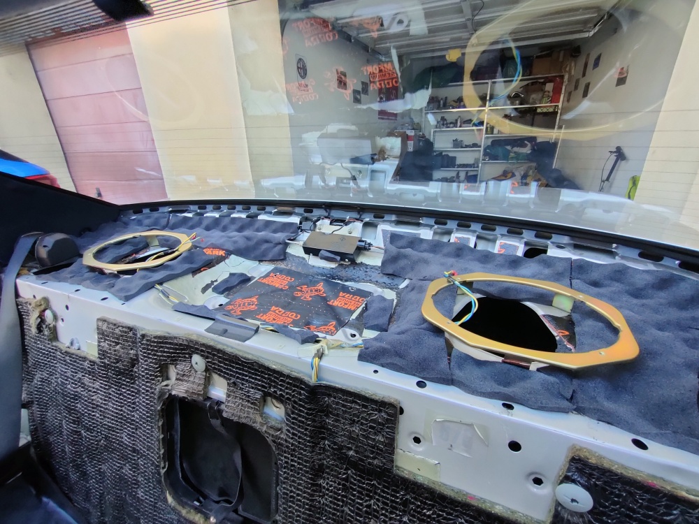

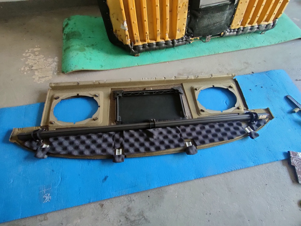

A už mě dlouhodobě strašně rozčilovalo zadní plato. Něco tam drnčelo a vrzalo. Tak jsem to vzal z gruntu
- Příspěvky: 9211
Heh, teď jsem si byl jen tak sednout a
pustit nějakou muziku a tím vytlumením plata se brutálně zlepšilo audio vzadu

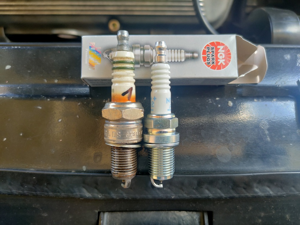

Začal jsem s ní zkraje měsíce trochu víc jezdit, aby se vyjevily případné mouchy před cestou na jih. Začala občas tak divně pocukávat, tak jsem si říkal, že by možná byl čas kouknout na svíčky. Ty sice vypadaly ok, ale k mému údivu nebyl správný typ. Předepsané NGK PGR6A už nejsou k disposici, tak jsem vzal podle všeho ekvivalentní PFR6B. Tam byl kvůli jinému rozměru problém s instalací, ale to se ukázalo, že bylo spíš v mojí hlavě
Zásadní rozdíl se žádný nedostavil. Po větším km proběhu už můžu říct, že se výrazně zlepšily teplé starty, přechod do volnoběžných otáček a téměř vymizelo vynechávání ve vysokých nadmořských výškách a vysokých teplotách a zátěži. Dnes to sem tam vynechá, ale stačí víc přidat a jede dál. Na těch starých svíčkách to přestalo jet úplně, střílelo do sání a většinou pak chvíli nešlo ani nastartovat a muselo se to nechat chvíli vychladnout. Což bylo poněkud omezující a protivné
