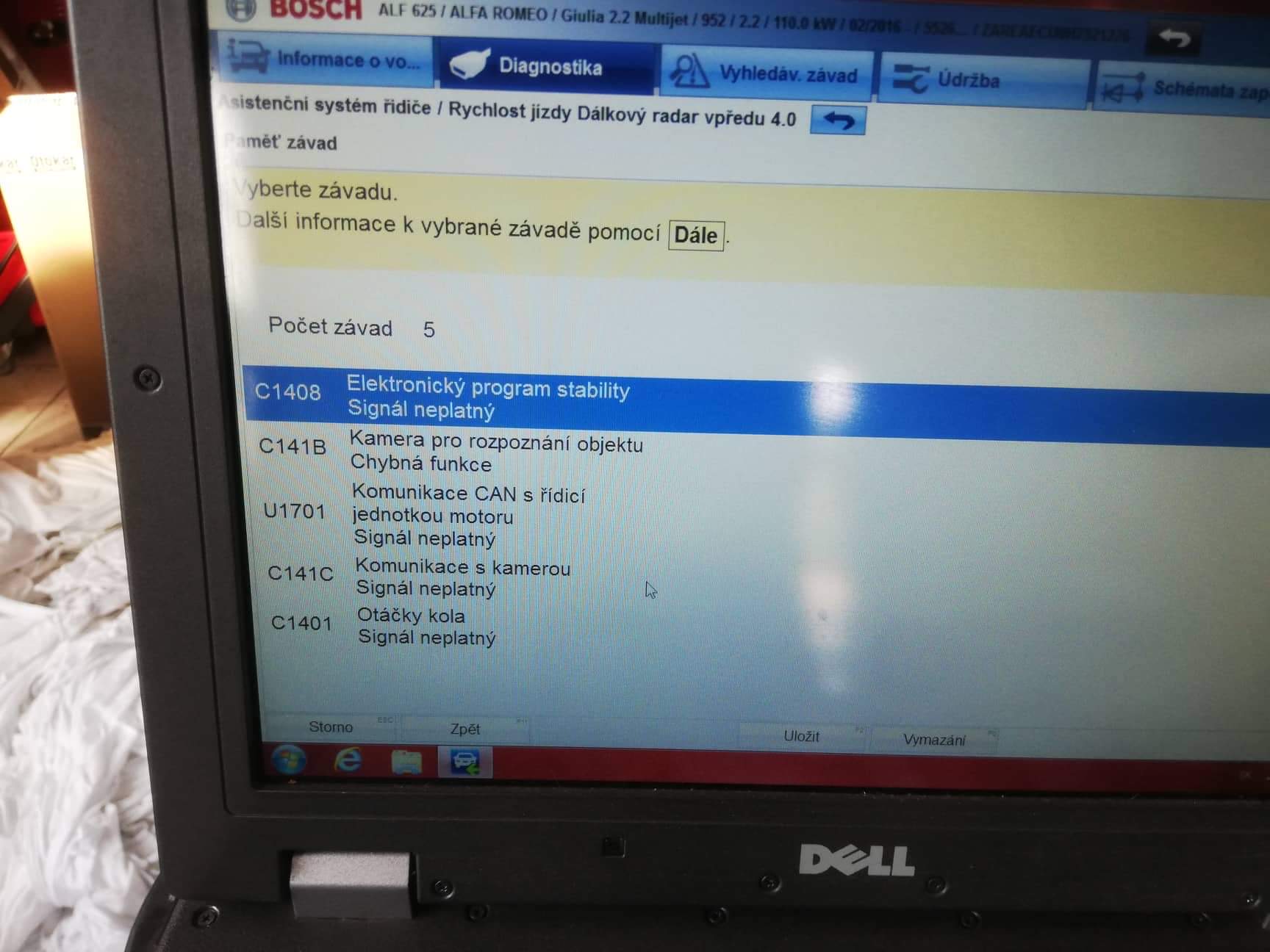

Dnes som s tým bol v servise (štvrtom), v rámci poistky uzavretej na obdobie jedného roka predajcom jazdených vozidiel som si uplatnil reklamáciu pre problémy s elektronikou. Zatiaľ iba urobili diagnostiku a dostal som další termín, lebo v servise majú plno áut. Predbežne som bol ale informovaný, že momentálne je v pamäti uložených viacero elektrických závad, ale žiadna aktívna. Od batérie ide iba 12V, obvykle je to pod väčším napätím. Zdá sa, že ide o komunikačné chyby pre slabšiu zásobovanosť elektrinou, môže byť niekde poškodený káblový zväzok, problém v svorke napojenej na batériu a pod. Nemal by to byť vážny problém, ale budú potrebovať na to viacej času. Potom budem ďalej podávať info.
Batéria bola menená pred 11 mesiacmi, ihneď po kúpe.
V prílohe posielam výpis z diagnostiky od iného servisu.
Prešiel som všetky možné fóra ohľadom porúch p068a. Vo viacerých sa uvádza problém s jedným (nie je moc presne určené ktorým) relatkom v podbehu pravého predneho kolesa.

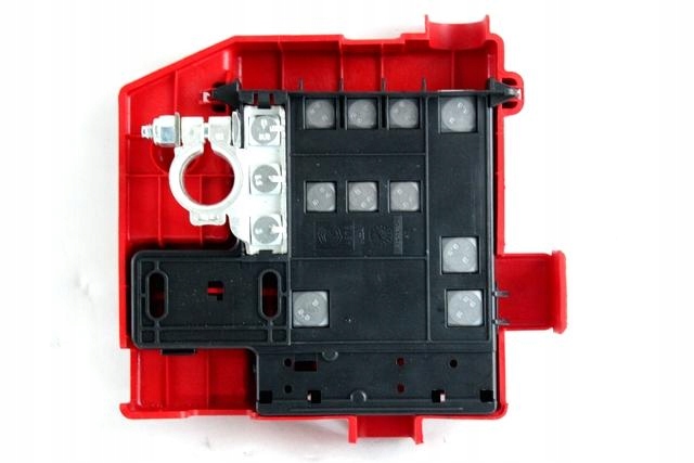

Nemusí to byť obdobné záhadám no môže - čo robila moja iná staršia Alfa no vyhadzovala náhodné chybové kódy po prejazde niektorých nerovností. Trápila ma tým skoro pol roka. Niekedy aj znulovala nastavenia klímy atd, niekedy nie. Mechanik mi tvrdil, že je niekde vadná kostra.
Nakoniec som v "krabičke" na plus póle akumulátora našiel povolenú maticu, držiacu jeden kábel. Teda "našiel" mi to známy pri predbežnej kontrole emisií - napájal tam čosi na krokodýlky, pohol tým a motor zhasol.

Ja som mal problém povolený jeden kábel (očko) v "krabičke", podobnej tejto:
Rozobral som pre istotu všetky spoje v nej, dôkladne očistil a odvtedy ani raz.Alfa Romeo 156 1.9JTD 85kW Selenia WR 5W40 + Metabond PRO, TRAXIUM GEAR 9 FE 75W80 + Metabond GT
