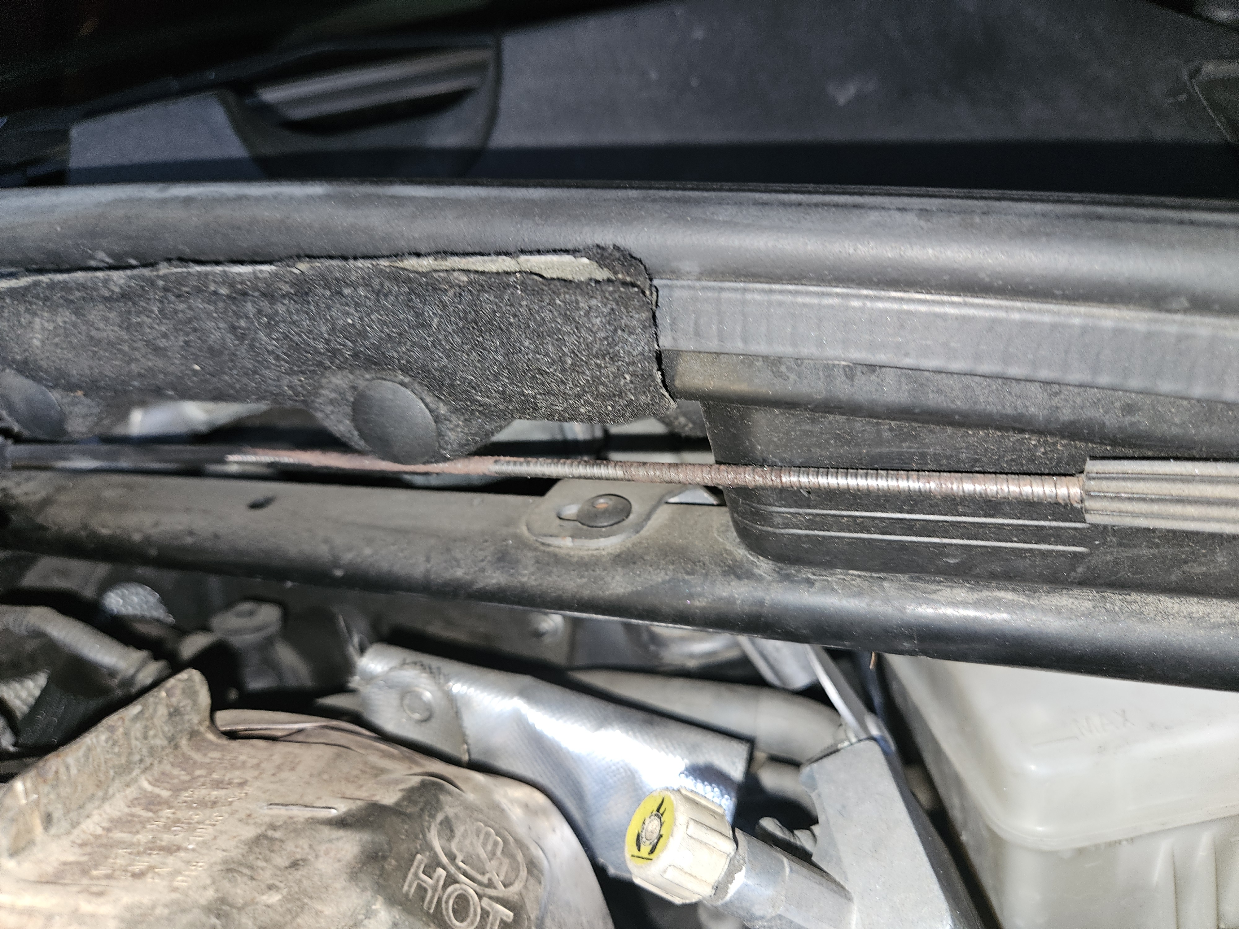

Myslim, ze je problem v okoli turba, kde je vetsi teplo, se loupe poplastovana ochrana bowdenu. Pravdepodobne se mi to v tom miste asi pridira, lanko v bowdenu.
Bezinova verze ma v tom miste nejakou alu ochranu na bowdenu.
Zkusim to promazat, pokud to nepomuze, dam tam lanovod z benzinove verze.

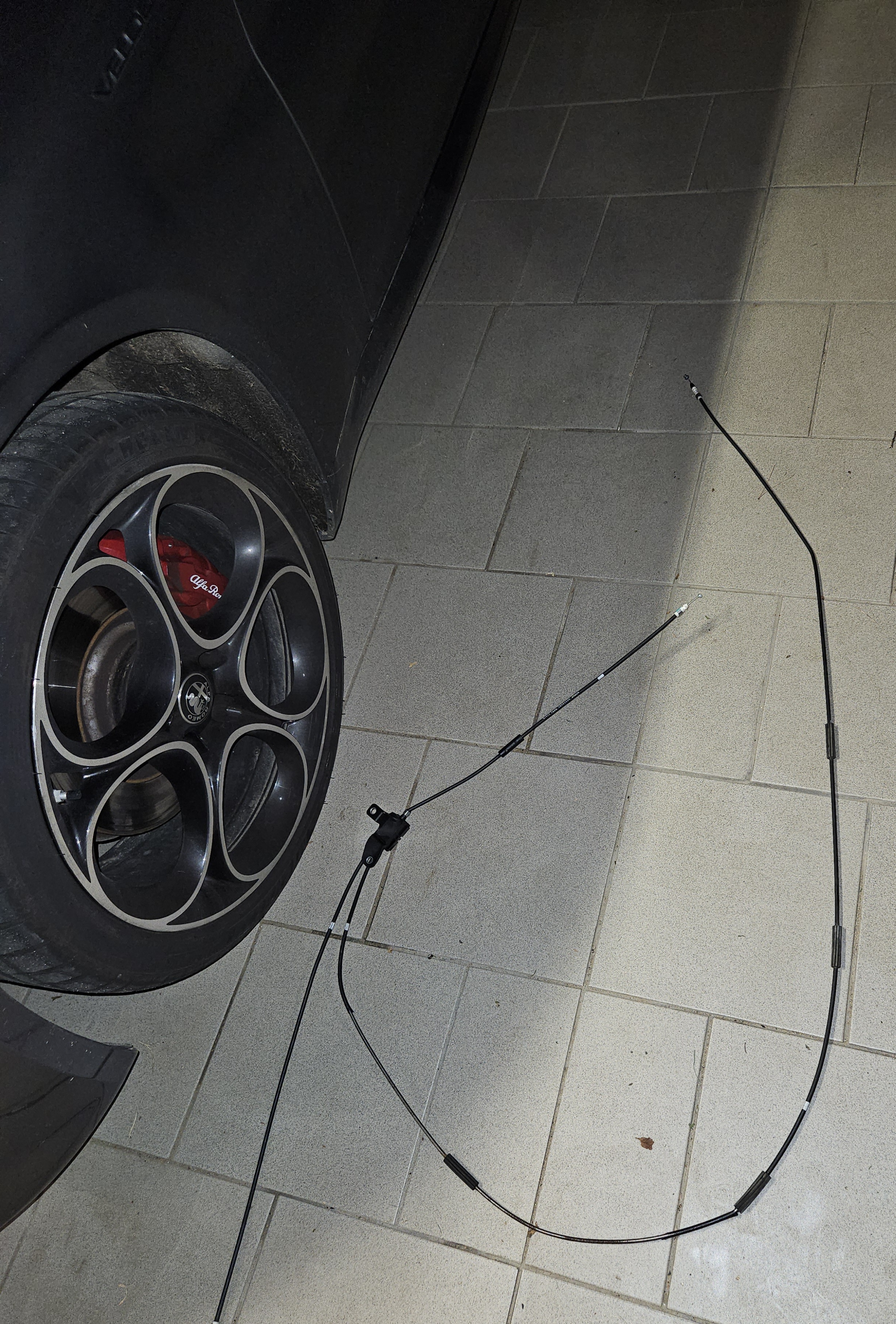

no, nechecm kecat, ale mam pocit, ze z kabiny co ide lanko ide do zamku na strane vodica, a az od tohto zamku je to delene do druheho. Tvoj obrazok vyzera akoby lanko islo pozdlz torpeda a to s ami ozaj nezda mam rovnako. Zatial to nevidim ako nieco co by ma ubijalo takze som este neriesil, ale do zimy to urcite pozriem, nech v zime s tym neni problem

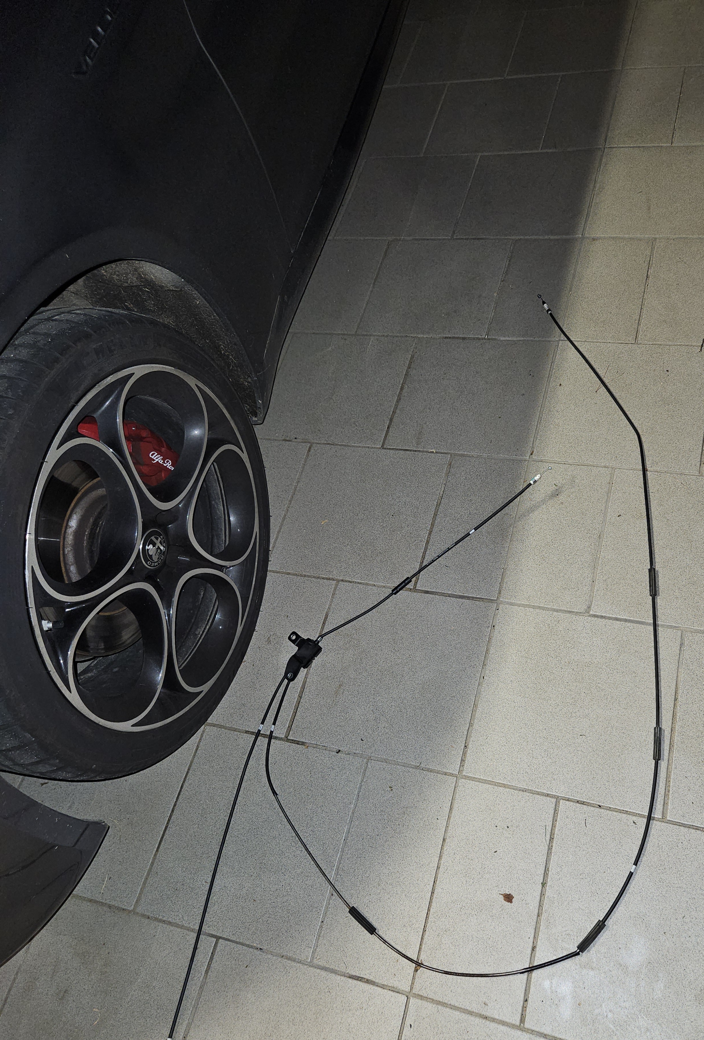

Tak jsem to zkousel promazat, ale bylo to k nicemu... Koupil jsem nove lanko, vymena mi trvala cca 1,5 hodky. Ted to funguje jako po masle😉
