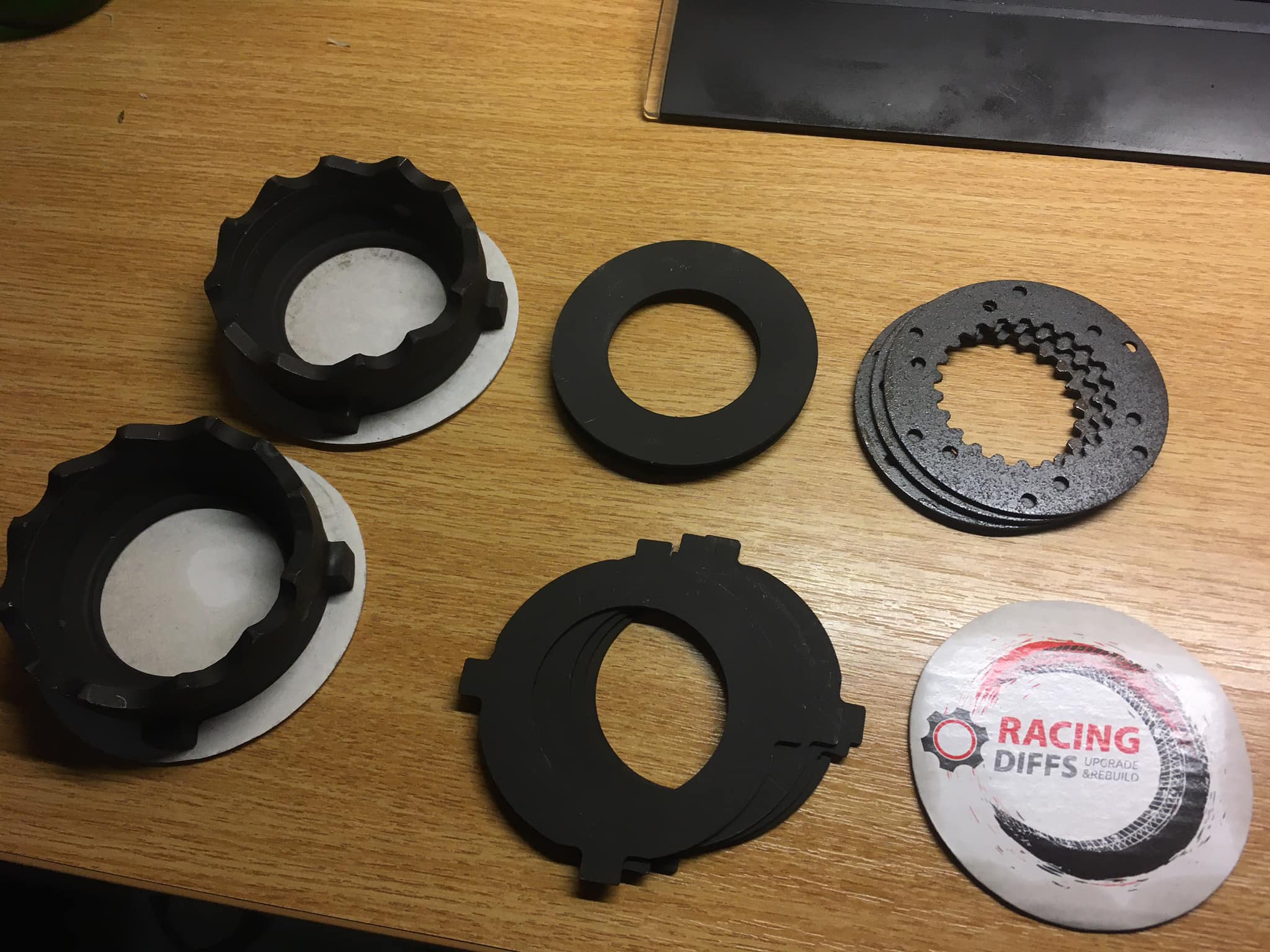

Chlapi chcem robit repas zadneho diferencialu resp. samosvoru. Mam uz kupene nove lamely. Riesil to uz niekto?
Na co si dat pozor apod.?

:-) doufam ze mas lamely od https://racingdiffs.com/ :-) tam je to jednoduché a nemusíš díky předpruženýma podložkama řešit předpětí :)

Michal ako si povolil maticu na vstupnom unašači diferencialu? Máš ten špecialny nadstavec na golu?
Ako riešiš resp. Meraš predpetie tych kuzelikovych lozisk.

speciální nástavec jsem si vyrobil sám. Určitě ho někde mám dobře schovaný, klidně půjčím.
Já hlavní ložiska na diferenciálu neměnil a ani na té hrušce. Když jsem viděl v servisní knize ten brutální přípravek, tak jsem se na to vyprdl :-D... mě tekl olej hlavně tím guferem + jsem měl tu matici povolenou. Jednou se do té nápravy pustím se vším všudy, ale to až budu dělat velké G.O.

Ponuku zapožičania rád využijem :D . Ja ložiská tiež nechcem meniť, nakoľko čo som čítal na ALFABB tak tam starý bardi tvrdia, že keď tam je olej tak sa im nič nemôže stať. Ide mi ale o to, že pre výmenu gufera povoľuješ tú maticu a tým pádom porušíš to predpätie ložísk. Čítal som rady, že označiť polohu povoliť a zmerať moment. vymeniť gufero a potom dotiahnuť. tebe po výmene nezačalo nejaké "hučanie".

nn hučení nezačalo :-D furt se to chová stejně jako před tím, jen mi z toho nechčije olej a samosvor mi svoří :-D
po tom přípravku se podívám :-)
