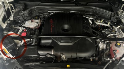

Tohle jsou ta rele u Stelvia?

V které části motoru to je? Relé to jsou ale zřejmě ne ty které se mění. Ale na 100% nevim. U Giulie jsou rozdělené ve třech ,,pojistkovych skrinich,,

czemarecek píše: 19.8.2024, pon 09:08V které části motoru to je? Relé to jsou ale zřejmě ne ty které se mění. Ale na 100% nevim. U Giulie jsou rozdělené ve třech ,,pojistkovych skrinich,,

Strana by seděla ale u Giulie jsou pod světlem a 3 boxy. Koukni na Stelvioforum. Narychlo jse tam byl a odkazuji na giuliaforum na ty relé pod světlem. Tak nevim.Maxa píše: 19.8.2024, pon 17:18 IMG_5936.jpegczemarecek píše: 19.8.2024, pon 09:08V které části motoru to je? Relé to jsou ale zřejmě ne ty které se mění. Ale na 100% nevim. U Giulie jsou rozdělené ve třech ,,pojistkovych skrinich,,

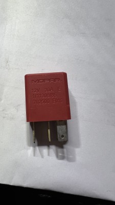

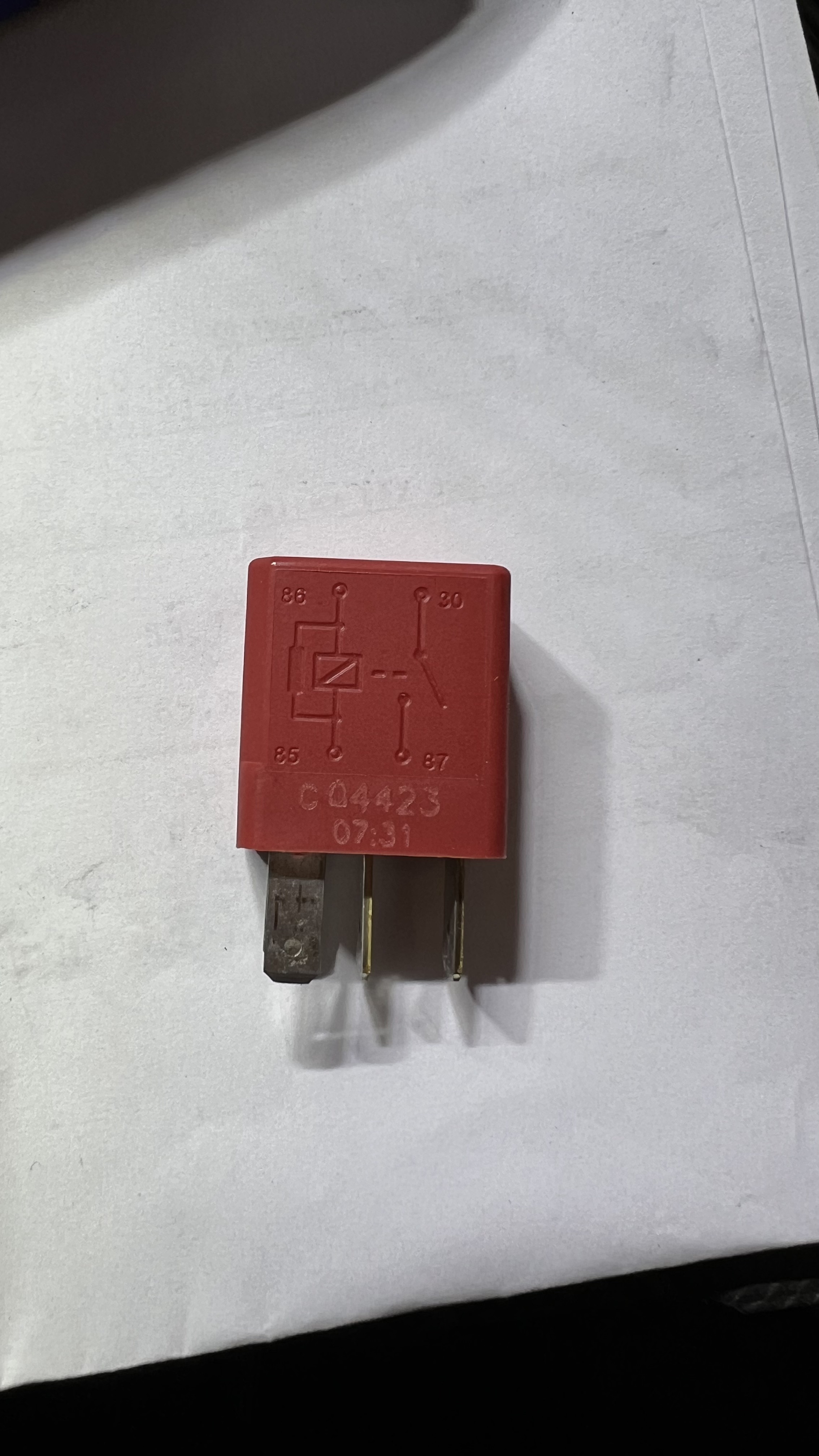

Tak jsem je taky objednal a jsou to origa Moparmartjan159 píše: 23.7.2024, úte 12:20 Relé R1B vyměněno prozatimně za relé vyhřívání zadního okna z kufru (T17) a 150 vraníků zase ožilo. Jinak originál relé z AF Centra je za 819kč s DPH, zkusím náhradu MEAT & DORIA 73232003 za 79kč a uvidíme.

Kde jsi je objednal? V AF?Maxa píše: 30.10.2024, stř 16:20Tak jsem je taky objednal a jsou to origa MoparIMG_6358.jpegIMG_6360.jpegmartjan159 píše: 23.7.2024, úte 12:20 Relé R1B vyměněno prozatimně za relé vyhřívání zadního okna z kufru (T17) a 150 vraníků zase ožilo. Jinak originál relé z AF Centra je za 819kč s DPH, zkusím náhradu MEAT & DORIA 73232003 za 79kč a uvidíme.

Tak pod pravým světlem to u Stelvia určitě není. Podběh jsem měl dole a je tam kulové

Je to u Giulie. Koukni pod kapotu u světla na straně spolujezdce.Maxa píše: 5.11.2024, úte 18:09 Tak pod pravým světlem to u Stelvia určitě není. Podběh jsem měl dole a je tam kulové

Tam mi bylo řečeno , že to není. A i ty relé v těch boxech mají jiné schéma včetně čísel svorek . Dostat se někde k označení pojistek a relatek v těch boxech by nebylo vůbec na škodu.

Koukni na Stelvioforum.com a tam prave píšou ze to je u toho světla…Maxa píše: 5.11.2024, úte 23:23 Tam mi bylo řečeno , že to není. A i ty relé v těch boxech mají jiné schéma včetně čísel svorek . Dostat se někde k označení pojistek a relatek v těch boxech by nebylo vůbec na škodu.

Odkiaľ tie relé objednávate? Všetky sú rovnaké, či každé je iné? Asi celkom určite tá druhá možnosť. AI mi zjavne píše nezmysly. V každom vlákne iná odpovedMaxa píše: 30.10.2024, stř 16:20Tak jsem je taky objednal a jsou to origa MoparIMG_6358.jpegIMG_6360.jpegmartjan159 píše: 23.7.2024, úte 12:20 Relé R1B vyměněno prozatimně za relé vyhřívání zadního okna z kufru (T17) a 150 vraníků zase ožilo. Jinak originál relé z AF Centra je za 819kč s DPH, zkusím náhradu MEAT & DORIA 73232003 za 79kč a uvidíme.

https://www.luckygas.cz/product/rele/sp ... v-30a/5049
Vzal jsem tyto.

Všetkých 6 relé je identických? Teda kúpim 6 ks a vymením ich za toto relé?

Jj všechny jsou stejne.

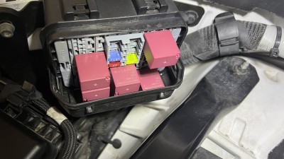

Ak je príčinou problémov s týmito šiestimi kusmi relé pod pravým predným podblatníkom vlhkosť, ktorá je spôsobená zlým dizajnom, resp. umiestnením v mieste, kde sú relé vystavené vode, čo to po rokoch urobí so ,,zásuvkou” relé, teda s protikusovou päticou / konektorom?
Uvažoval som, že by možno nebolo na škodu to zakaždým aspoň premazať dielektrickou vazelínou. Možno by sa tým predišlo oxidácii pätíc samotných.

Je to sice na blbém místě ale voda se tam nedostane. Výjimky můžou být samozřejmě. Jak jsem je měnil tak jsem to vše zkontroloval a žádná oxidace,vlhkost prostě nic. Samostatné relé je vadné. Měl jsem problémy se startovacím,klakson a s pumpou. Po výměně je klid.Martin52 píše: 2.9.2026, stř 22:33 Ak je príčinou problémov s týmito šiestimi kusmi relé pod pravým predným podblatníkom vlhkosť, ktorá je spôsobená zlým dizajnom, resp. umiestnením v mieste, kde sú relé vystavené vode, čo to po rokoch urobí so ,,zásuvkou” relé, teda s protikusovou päticou / konektorom?
