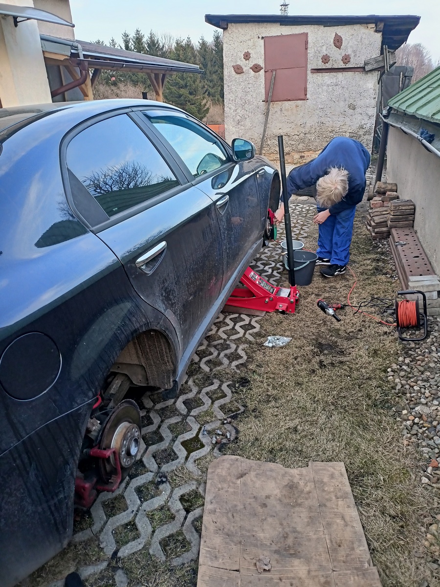

Tak po roce přišla první vážnější závada, už nějakou dobu jsem občas při jízdě cítil jemný vibrace, tak jsem čekal, co kde vybafne, a jednou mi začlo auto během jízdy lehce házet, a už jsem věděl, odkud vítr vane, kineťák. Po bližší prohlídce jsem zjistil ruplou manžetu na pravým vnitřním, ale až po fyzickým kontaktu, pohledově vypadala netknutě :smt064 . Objednal jsem teda u Krazyho radši rovnou obě poloosy (pro jistotu :D ), protože tady u 159 to je , podle mě, s tím kloubem vyřešený hůř než třeba u 156 i 155, není tu jednoduše vyměnitelnej. V týdnu obě přišly, a o víkendu jsem se na to vrhnul. Naštěstí to šlo v pohodě, akorát mi nedošlo, že jde poloosa rovnou do diffu, že bude potřeba vypustit olej, a ten jsem neobjednal *plesk .

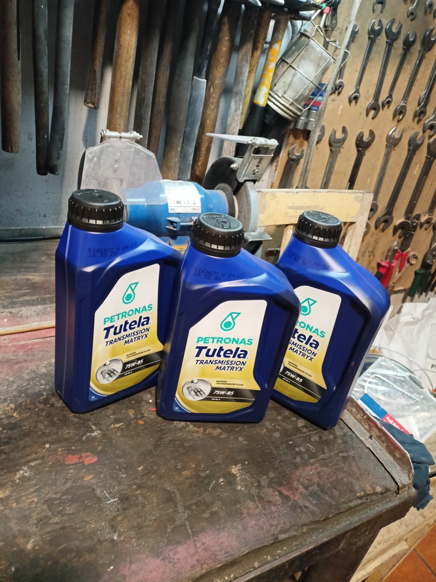

Po opravě jsem teda ještě objednal Tutelu.
Re: Rosso155 - Alfa Romeo 159 2,2 JTS Ti 2007
Příspěvek od rosso155 » 24.11.2024, ned 00:06

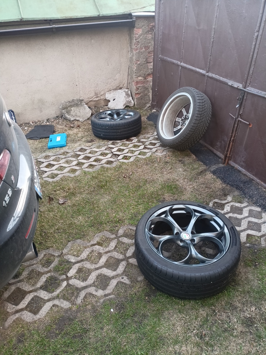

Včera večer jsem opět po týdnu dorazil z práce, a pěkně jsem si plánoval výměnu, bohužel příroda byla proti, a přes noc mi přichystala překvápko (jak jednou řetl Kraus, "napadaly tie biele hovna" :-D , tak jsem místo válení se pod autem ve sněhu přezul na zimní :smt089 . A akorát mi to zase připomnělo, že by se mi ty letní asi fakt přece jen líbily víc stříbrný, i když jsem si na ty šedý celkem zvyknul :smt102 .

Za mě, bych origo TI kola nechal na léto a černý na zimu.
Příspěvek od rosso155 » 24.11.2024, ned 22:15
To je mi jasný, ale mně se právě paprskový kola nikdy moc nelíbily, já ujíždím na kruhách :-D

A jako poslední už konečně došlo i na výměnu oleje v převodovce, kterou jsem měl v plánu od listopadové výměny pravé poloosy :smt033 :oops: .

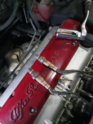

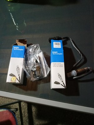

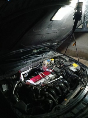

Párkrát mi vyskočila chyba jedný lambdy před katem, tak jsem rovnou vzal a vyměnil obě dvě :D . Proti výměně lambdy na zadních svodech u bussa to byla procházka růžovou zahradou :-D .

Já měl na giuliettě tu lambdu za katem připečenou jak prase :-D
Příspěvek od rosso155 » 11.7.2025, pát 23:06
Tyhle byly obě před katem, a šly krásně povolit, za katem jsem dělal jednu na bussu, a taky šla povolit bez problémů, naštěstí :D . Když jsem kdysi měnil lambdu na 155ce, tam byla jen ta jedna, tak jsem ji povoloval metrovou trubkou tenkrát :smt033 .

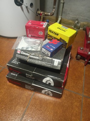

Příspěvek od rosso155 » 6.9.2025, sob 00:44
Tak brzdy letos podruhé, tentokrát už komplet výměna. Pískání zadních jsem tak nějak dával, ale když se mi od levýho předního kola začly ozývat nepěkný zvuky, tak to už jsem teda tolerovat nechtěl :D . Takže následovala objednávka dílů :partyman: .
