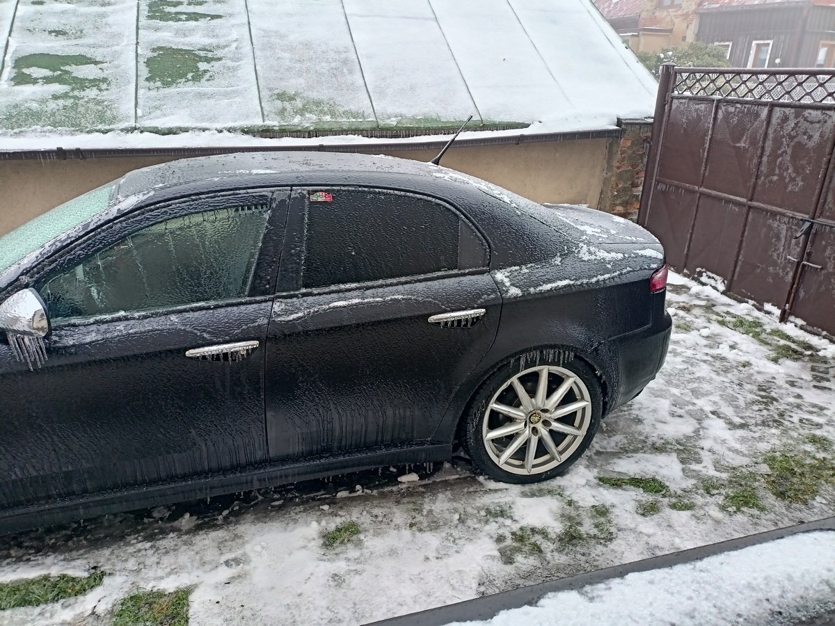

Jinak včera auto pod sněhem, a dneska pro změnu komplet naložený v ledu :vom: .

S těma krápníkama vypadá hodně nebezpečně!
Tyranosourus... :-)
Příspěvky: 3296
Re: Rosso155 - Alfa Romeo 159 2,2 JTS Ti 2007
Příspěvek od rosso155 » 26.11.2024, úte 12:25
To jo teda :-D

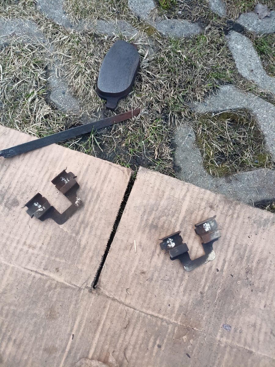

Příspěvek od rosso155 » 25.5.2025, ned 22:27
Přes zimu se nic nedělo, jen jsem jezdil, akorát mi občas lehce přibržďovalo levý zadní kolo, tak jsem to koncem března rozebral, obrousil a vyčistil ten bordel, pověřil mladšího potomka očistou třmenů a rovnou nahodil letní :drivers: .
