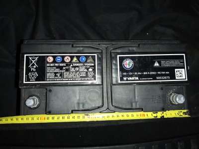

Noo, jsem připraven na tuto baterii
https://www.battery.cz/autobaterie-exid ... 2v--el800/
origo má 95Ah a startovací proud 850 A - při jejich rozměru delky 320mm ( ostatní stejné ) jsem takto "silnou" jinde nenašel. U Exide je, ale s délkou 358 - dotaz na rapid - ty jsi to měnil a asi i měřil, vejde se tam 358mm ??, já mám rezervu...
zdař
zdař

Re: Nabíjení akumulátoru a nouzový start
No jestli to bude jak u Giulie, tak tam asi moc mista na nejake laborovani neni... Videl jsem i opacny problem, kde meli zakladnu baterky mensi a vyvrtali druhou diru do kastle. No ja misto abych vrtal novou diru do kastle tak bych si raci udelal novej drzak.
Chce to vyzkouset, ale cekal bych, ze by se tam EFB od Varty mela vejit, ale jeste jsem to popravde nemenil.
Kapacitne i typove bych tam dal to co tam bylo.
Osobne si ale myslim, ze kdyz do te baterkarny (battery-import) zajedes tak si myslim, ze nebude problem se s tema borcama domluvit a vyzkouset, ktera tam lip sedne. Aspon teda ja v Brne s nima mam dobre zkusenosti. Sice jsem si nikdy nic nevymyslel, ale aniz bych si o to sam rekl tak mi pucili rudl a pomohli nalozit nakladakovou baterku do kufru.

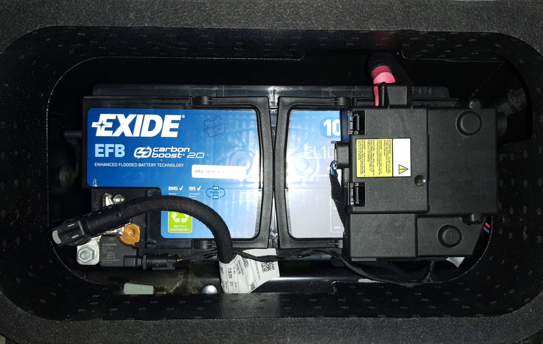

Tak jsem dal nakonec na doporučení battery importu tuto https://www.battery-import.cz/autobater ... v--el1000/, rozměrově přesně sedí. Ta 95Ah je vyšší, jakási asijská verze. 80Ah verzi nedoporučoval, méně kapacitní prý není radno dávat. Nechal jsem si ji raději namontovat, podržel napětí při výměně náhradním zdrojem připojěným přes kontakty pod kapotou, připojil se na diagnostiku a velkým překvapením, že si výměny baterky auto ani nevšimlo a není potřeba nic dělat mi to předal.
Jediné peklo, které tam je, je málo místa kolem svorkovnic na plusovém pólu při povolování držáku baterie. To ital nedomyslel, hrozí tam zkrat.
Takže se Ti tam ta delší (353mm místo 320mm ) vešla ?? Ale máš rezervní kolo ?? Já ho mám a trochu mám obavu, že tam to bude hodně natěsno - holt to kolo budu muset vyhodit a přeměřit. S tou výměnou doma bych to viděl jak píše Hamli - už jednou jsem ji měl tak vybitou, že jsem to musel na volantě zkalibrovat a pak ty hlášky fakt zmizely. dejte sem vědět, jestli to někdo měřil - pod tou dojezdovou rezervou.
Jo, vešla tam úplně bez problému, můžu vyfotit. Je ale pravda, že nemám rezervu, nevím jak to vychází s ní.ivos píše: 14.1.2025, úte 20:42 Takže se Ti tam ta delší (353mm místo 320mm ) vešla ?? Ale máš rezervní kolo ?? Já ho mám a trochu mám obavu, že tam to bude hodně natěsno - holt to kolo budu muset vyhodit a přeměřit. S tou výměnou doma bych to viděl jak píše Hamli - už jednou jsem ji měl tak vybitou, že jsem to musel na volantě zkalibrovat a pak ty hlášky fakt zmizely. dejte sem vědět, jestli to někdo měřil - pod tou dojezdovou rezervou.

takže jsem změřil originál baterku VARTA a má cca 350mm na délku, ne 320mm jak se píše ve specifikaci!
To znamená, že je adekvátní náhradou výše zmíněný 100Ah Exide https://www.battery-import.cz/autobater ... v--el1000/, který má totožné rozměry, viz foto.

Po 4 letech mi odešla baterka, nedržela napětí ani po nabití, padalo to pár dnech až na 12,2 V, přestal mi jít start-stop. Než abych někde zůstal viset, jel jsem raději na výměnu do Jesenice (battery.cz). Původní Vartu EBF jsem chtěl vyměnit za Exide, ale ta neměla na levé straně potřebný otvor pro hadičku odvětrání. Doporučili mi tedy AGM 95 Ah Banner Running Bull, byla sice dražší, ale podle mechanika je z dostupných baterek jako druhovýroba nejkvalitnější, jako náhrada do Stelvia za EBF je lepší AGM. To jen kdyby někdo další řešil výměnu baterky.

Ještě doplněk: mám náhradní kolo, baterka se vešla bez problémů. Stelvio nevyžaduje registraci baterie diagnostikou, má samoučící mód. Mechanik připojil náhradní zdroj, vyměnil baterku a změřil nabíjení, jinak nic nedělal. Funguje to normálně bez hlášek. Systém si nejdéle během pár hodin vše přizpůsobí.
