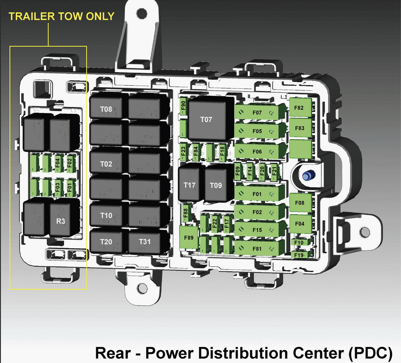

Ciao, mám Giulii 2,2 a nefunguje mě výhřev zadního okna a zrcátek. Na diagnostice to ukázalo na vadné relé. Nevíte prosím, které to je a popřípadě, kde ho pořídit? No a ještě z jiného soudku, nikdy mě StartStop nevypnul motor - to mě samozřejmě nevadí, to jen tak. Díky alfaromeo1

Melo by to byt v zadni pojistkovy skriny - T17. Pokud Start-Stop nefunguje nikdy, tak to muze ukazovat na nejaky hlubsi problem s elektrikou.
