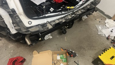

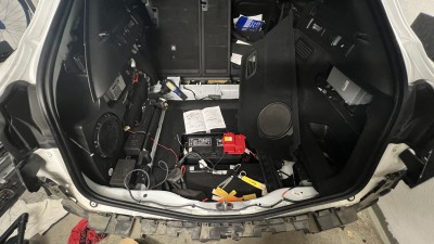

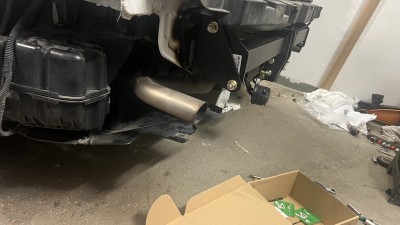

Re: Tažné zařízení a vše kolem
Bylo s tím celkem práce.
Výřez jsem udělal co nejmenší.ofiko počítají s větším, proto všude píšou,že na veloce s otevíráním kufru nohou nenamontuješ. Ale narvat to tam jde
Hmm, tak to je slušná rozborka
A přitom by člověk na první dobrou řekl, že ten difuzor musí jít sundat a nandat povolením a zašroubováním pár šroubků i bez složitého sundávání nárazníku.....
Edit: A nebo počkej, ty jsi dělal i tažné při jednom, až teď jo? Ty jsi ho tam ještě dřív neměl? Ale i jen kvůli tomu difu to musí jít celé dolů, jest tak?
To jsem dělal tažné. Dif později. Proto mi zůstal jeden černý s výřezem.
Dif nasadíš bez sundání nárazníku. Ale šlo to taky dost blbě. Musel jsem nahřívat, abych ho tam docvakl.
Takže je to reálné bez sundání nárazníku jo? Hmm..... Já mám TZ elektricky výklopné rovnou z fabriky. Jde mi jen o ten dif. V AR mi řekli, že se musí sundávat nárazník a tak jsem nakonec do toho nešel. Pač vím, že když se něco takového dělá, tak už se sem tam něco podře, ulomí apod. Navíc mám na tom nanesenou keramiku, tak jsem to celkově nakonec vyhodnotil tak, že to snad ani nepotřebuju. Ale pokud by to šlo vyměnit i bez toho sundání nárazníku, tak by se mi to líbilo. Na kolik ten dif vyšel?Maxa píše: 27.7.2025, ned 14:28 To jsem dělal tažné. Dif později. Proto mi zůstal jeden černý s výřezem.
Takže do tohohle se už výřez dělat nemusí? Prostě ho jen nacvakneš a je to, TZ ani vyklopená zásuvka se nedotkne?
Výřez udělat musíš.
Díky, aspoň to vypadá, že se ten výřez vyhnul svislému žebru.
Ano, vychází to pod
