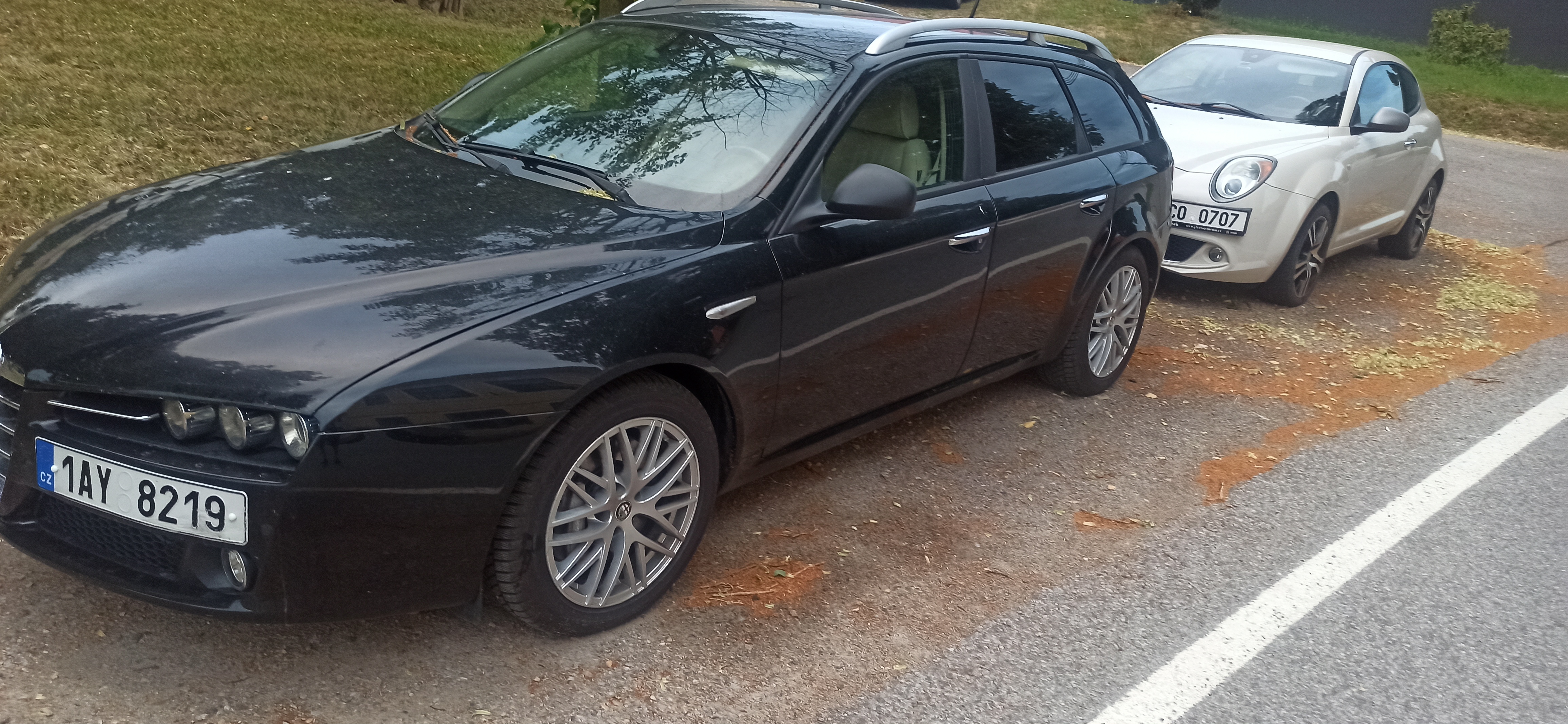

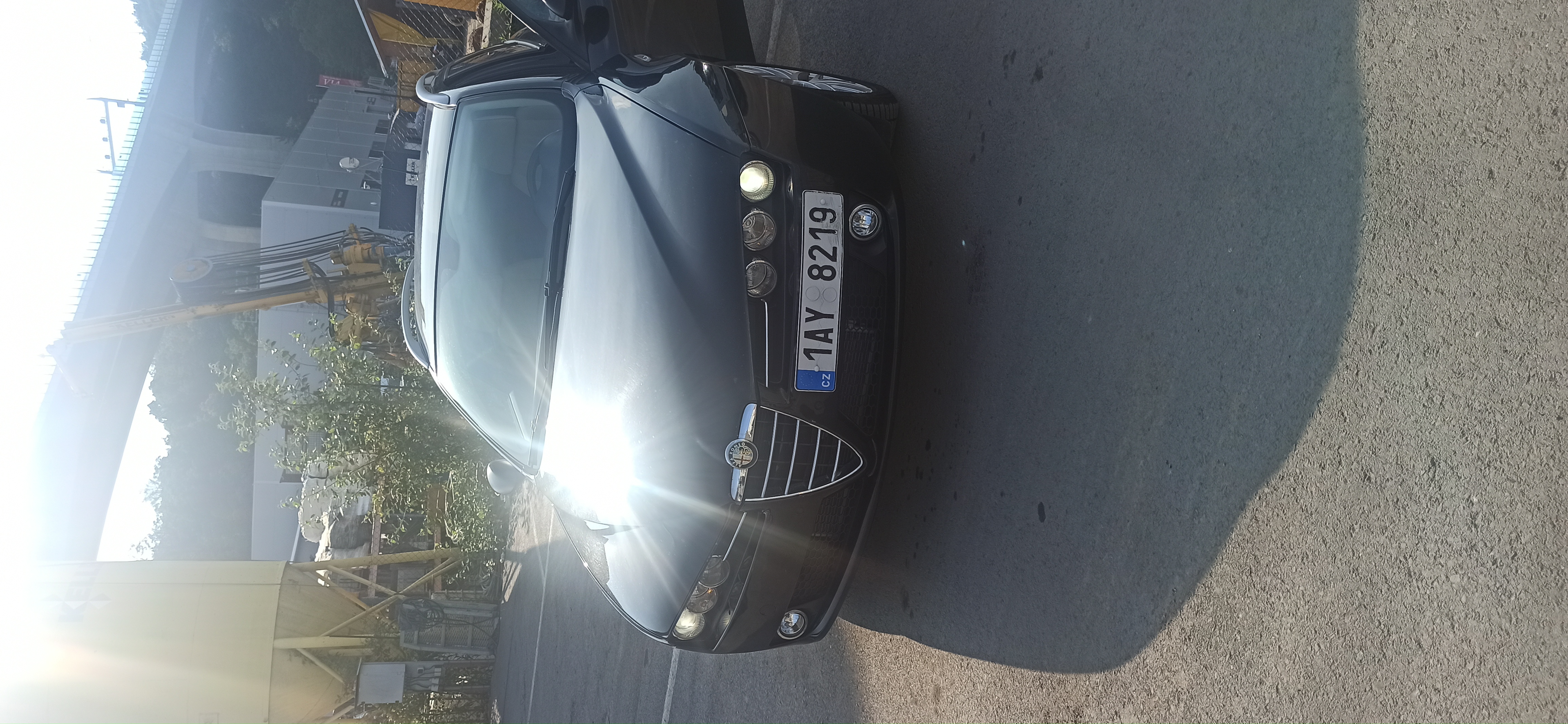

Po dlouhych letech cekani konecne doma alfa po ktere jsem pokukoval od vydani na trh. :-D
Ma svoje mouchy, karoserie neni zadna hitparada a u prahu bude asi vic prace ale oproti 147 cce je to mazec.
Doufam ze mne nezacne tocit moc brzo a ze budu vic jezdit nez pod ni lezet. Kazdopadne jestli uz mam pod nejakym autem lezet tak jedine pod Alfou je to ten spravnej pozitek ze "hry" *varim varim a.vs.s

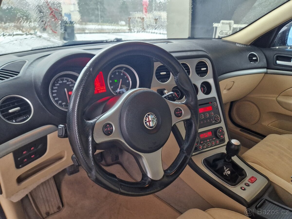

ať slouží ;-) béžový látkový interiér je něco, co mi fakt u současných Alf hodně chybí....

Diky, jj moje rec, ten bezovej semis ci co to je je proste nejvic. (mel sem v hledacku jeste jedno cerny TBIcko za podobnou cenu ale interier byl cernej jak noc vcetne cernych kozenych sedacek a kuzi uz ne-e.. V lete to pali do nohou a v zime kdyz kixne vyhrev (teda nevim jestli ho ma 159tka, ale u 147 sem ho mel) tak je v tom kosa.
A vim ze je to ficovina za par kacek ale dostal sem k tomu i takovej libivej igelitovej ochranej potah FIAT na sedadlo coz se pri alfich gyno-opravickach hodi... Ta bezova je strasne nachylna na fleky.

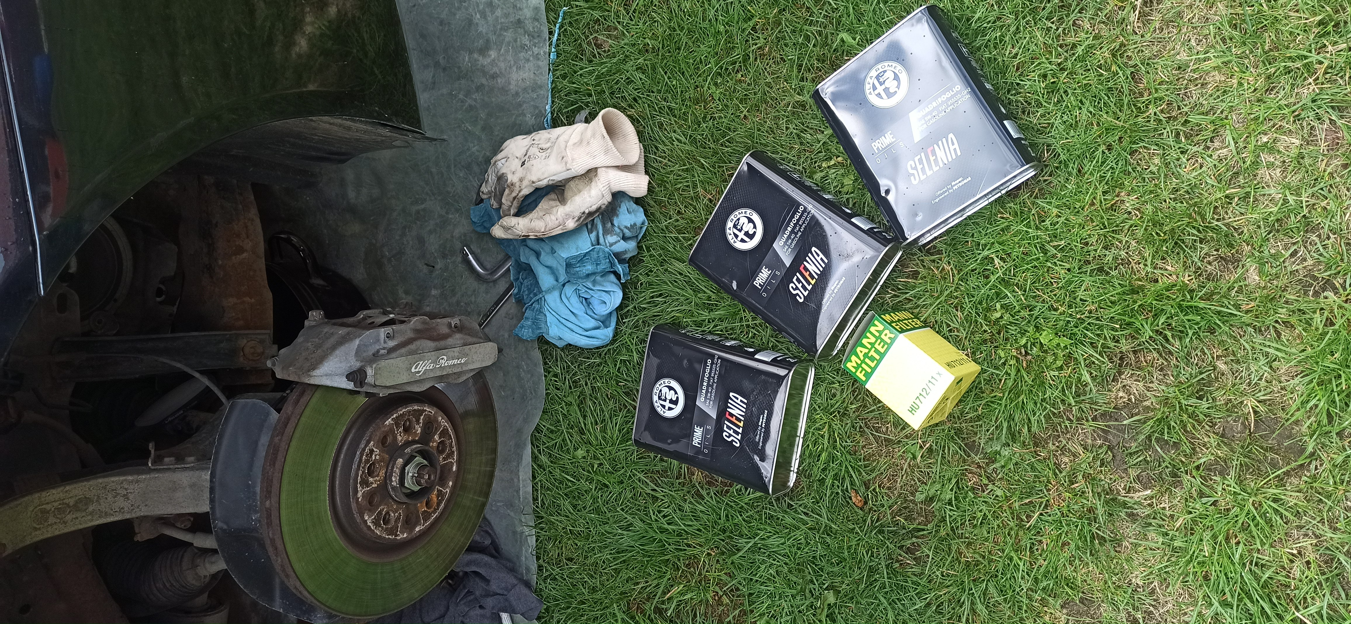

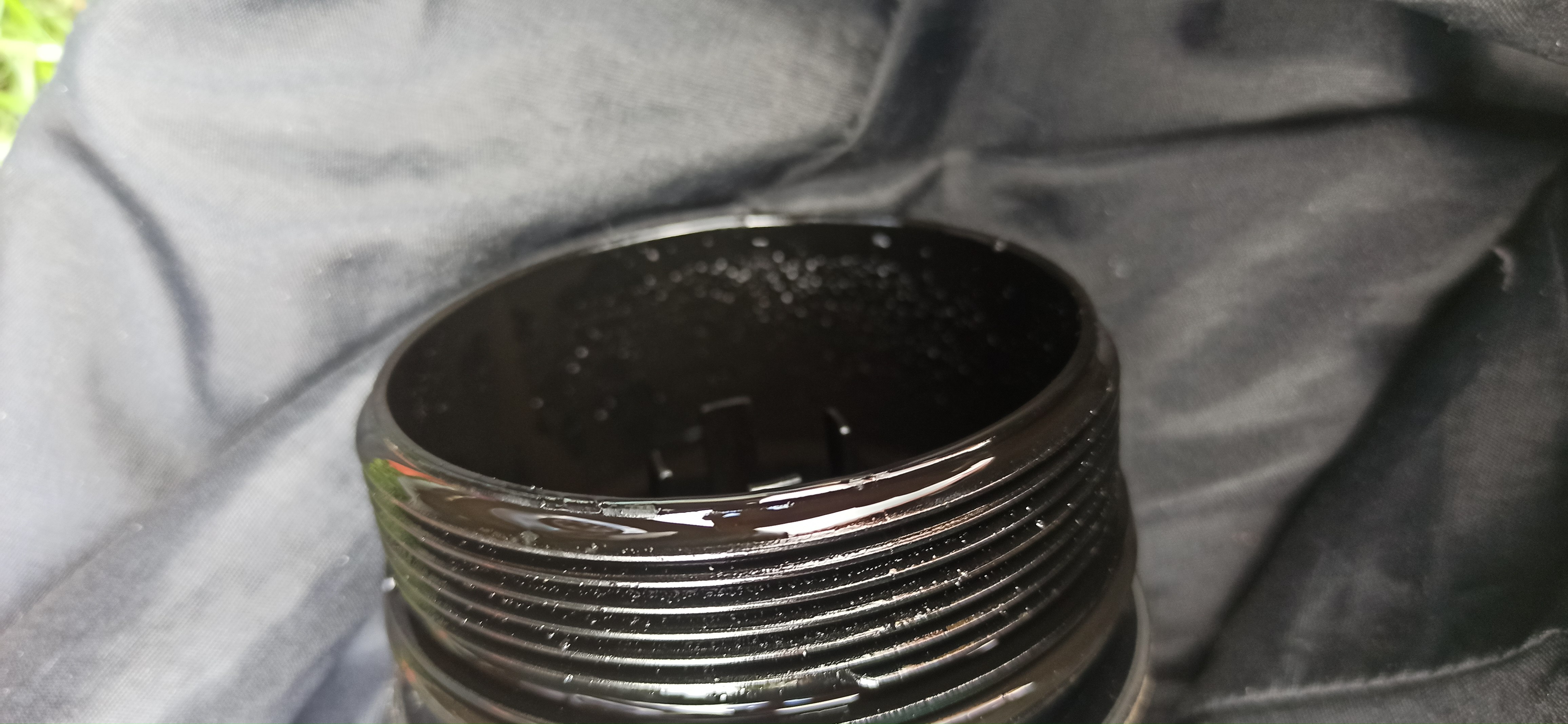

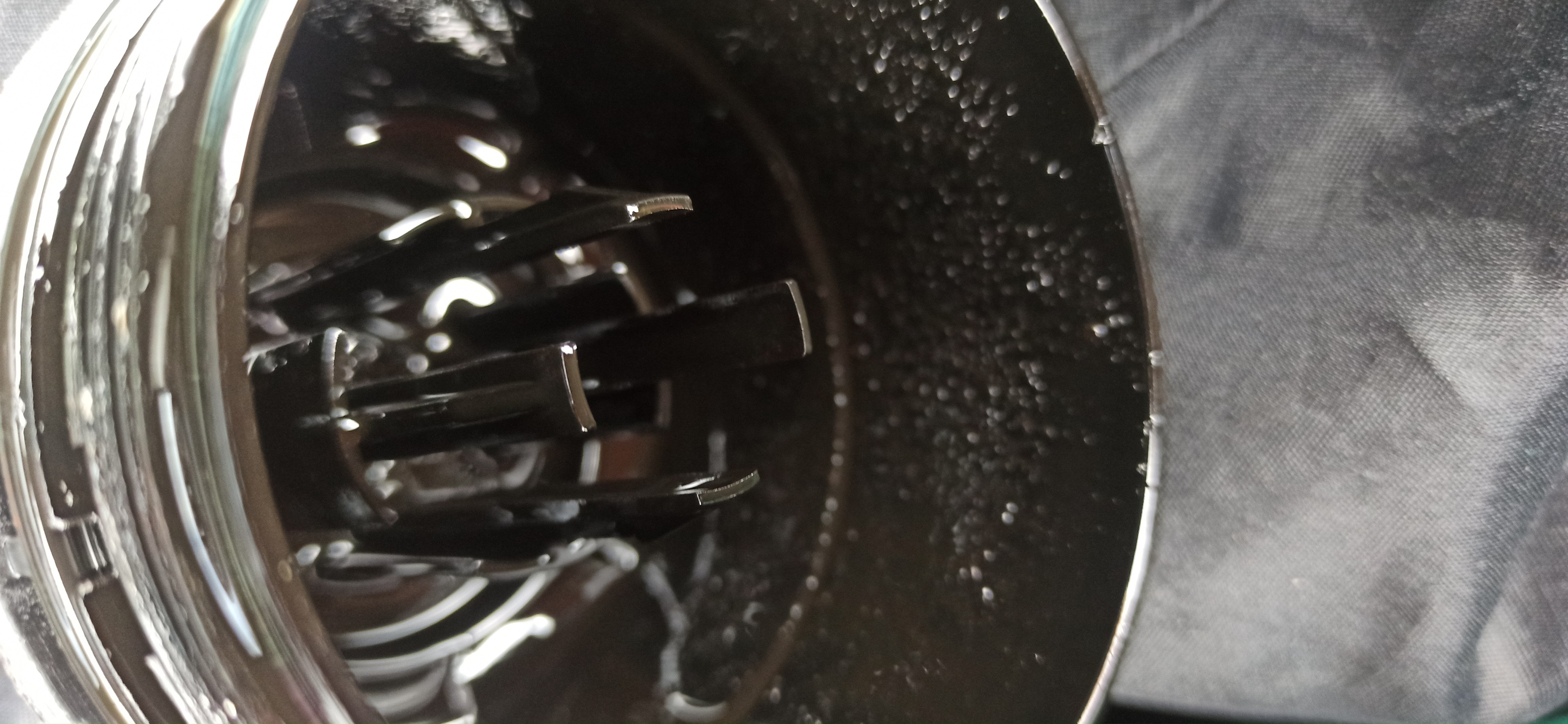

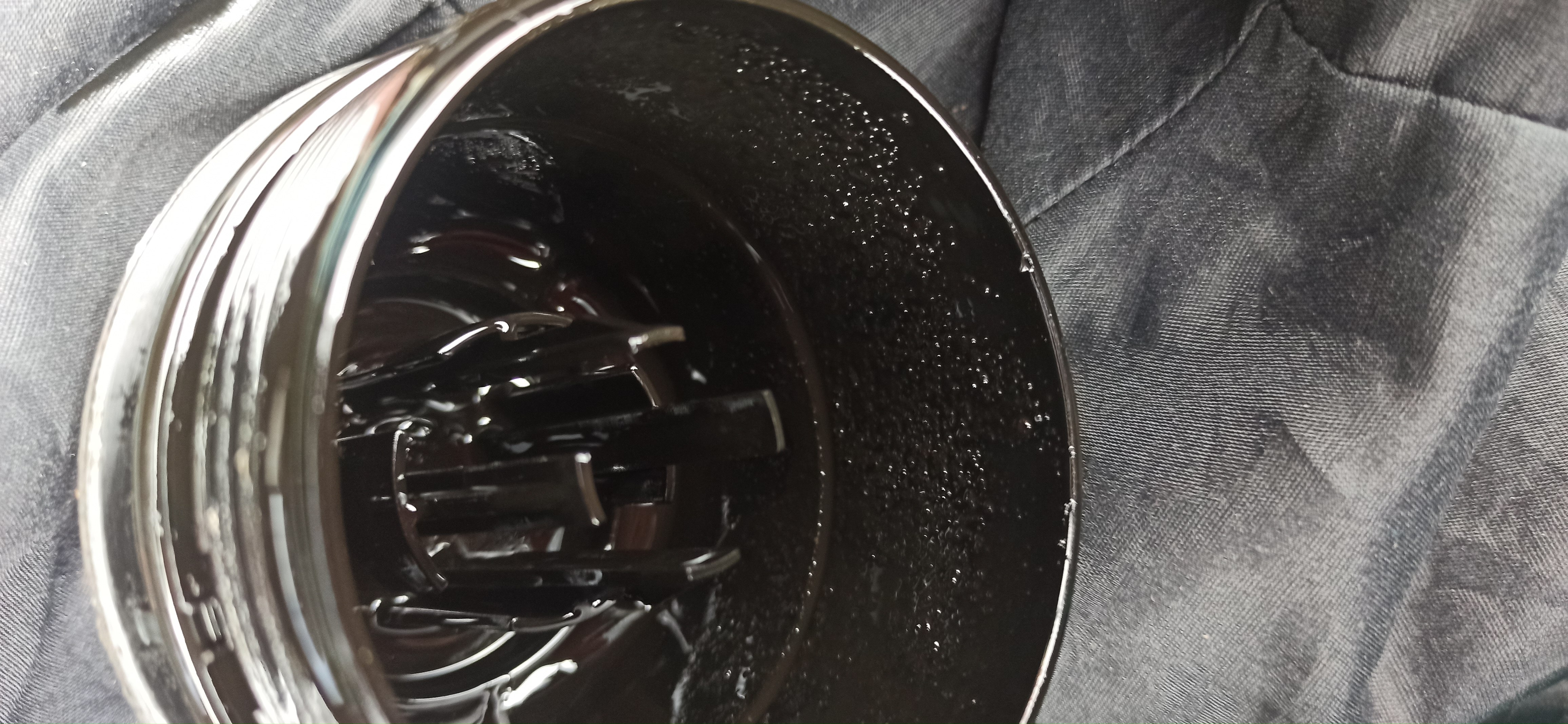

Tak probehla konecne vymena oleje, plechove kanystry jsou fakt luxusni pocit.

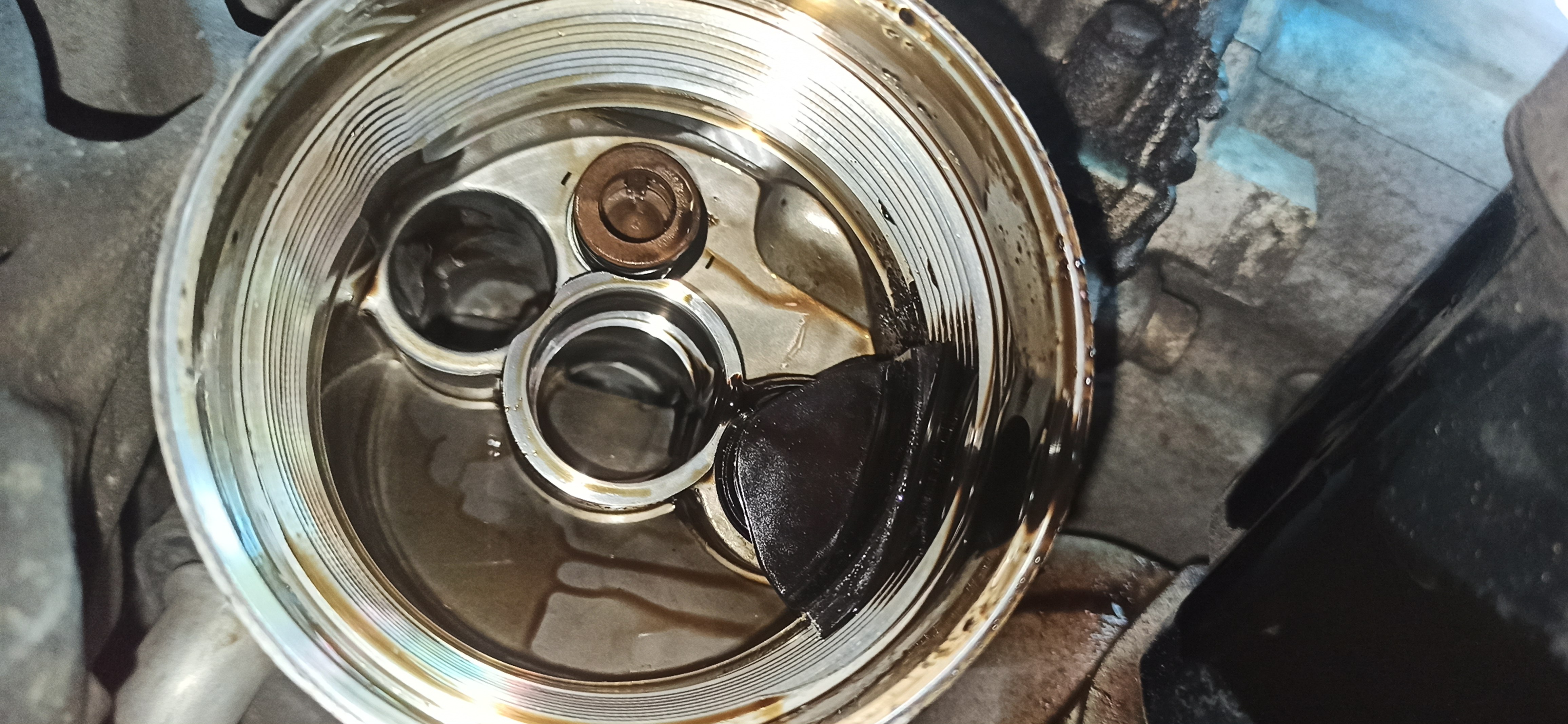

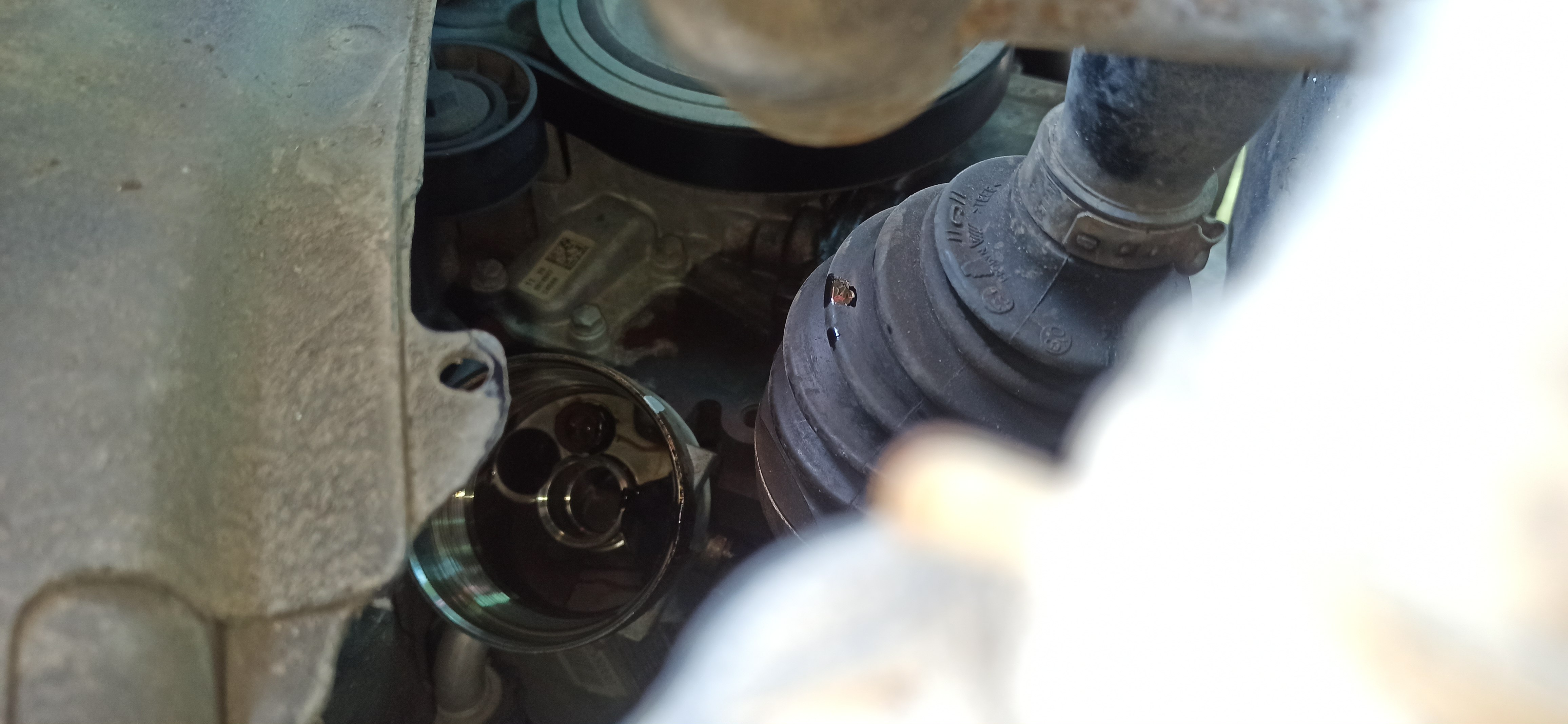

Pruzina i plastovej hajzl pod filtrem byl , radsi sem nic nevyndaval, jen otrel hadrem zkontroloval a sup tam novej.
Vzhledem k tomu ze mi zaclo chcat kdyz jsem vypouatel olej tak sem to nechal cca 2 hodky a zpet do motoru jsem nalil kolem 5,5 litru mozna spis vic. Vypada to ze hodne vyteklo z variatoru ptz kdyz sem to nastatoval tak to klapalo jak blazen a pomerne dlouho trvalo nez si to sedlo a klapani ustalo ( cca 3-5min volnobehu s prubeznym chcipanim a kontroly hladiny oleje)

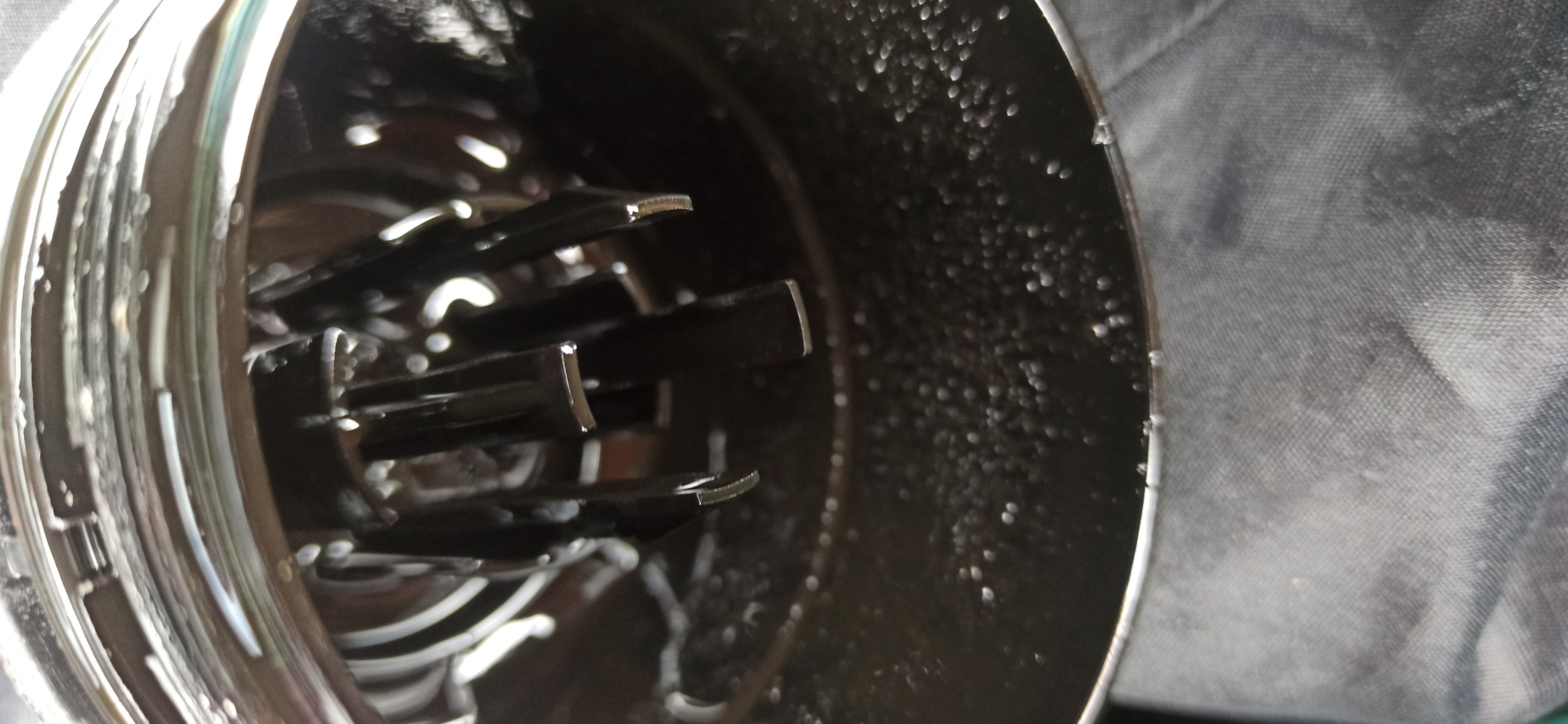

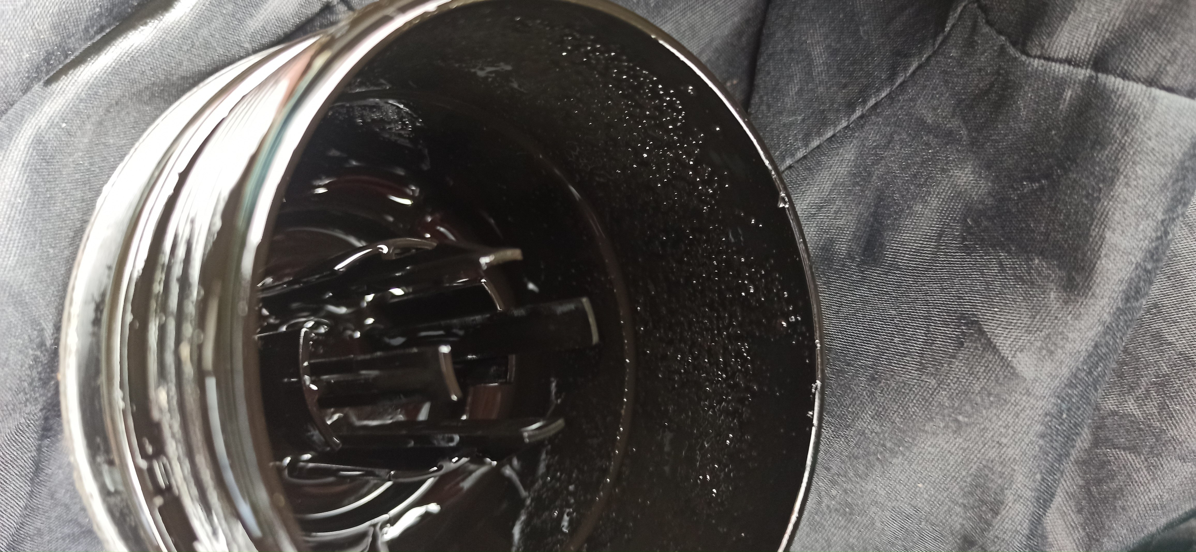

Za zminku stoji vyfocena cepice filtru na ktere jsou jasne necistoty a ten olej nebyl uplne k.o,na rysce merky mel prijemnou barvu a ne cernou jak noc..a to mel najeto 7-8 tisic.
Samozrejme vicko jsem vycistil nez sem ho dal zpet.

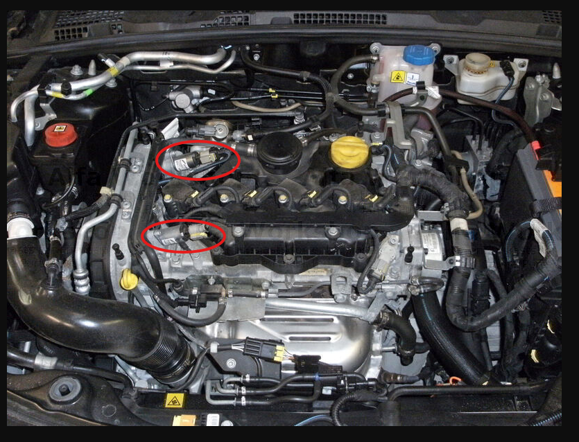

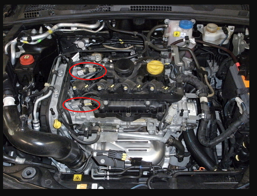

Cistili jste nekdo sitka u variatoru? Je to na dlouho to vyndat? Musim vypoustet nekde olej nebo rozebrat neco extra abych se k nim dostal? Na alfaowners akorat borec psal ze je mel zasrany ale nepochopil sem kde je nasel..

Sítka jsou na solenoidech, pokud myslel ty. Stačí sundat kryt motoru a každý drží na jednom šestihranu.

Aha, takze jen vyndam solenoid , vycistim ho treba technickym benzinem a vratim zpatky?
Nemuzu to dat zpatky blbe? Nemuzu s nima nejak blbe pootocit? Je to blbuvzdorny nebo si na neco mam dat pozor. Zrovna solenoidy na vacce sem nikdy neresil tak se radsi ptam..

Za mě je to blbuvzdorné. Blbě to tam dát nejde. :) Ty sítka jsou tam na takové segmenty a jednou mi jeden vypadl jinak nic. My jsme čistili isopropylem, ale asi je to jedno.
