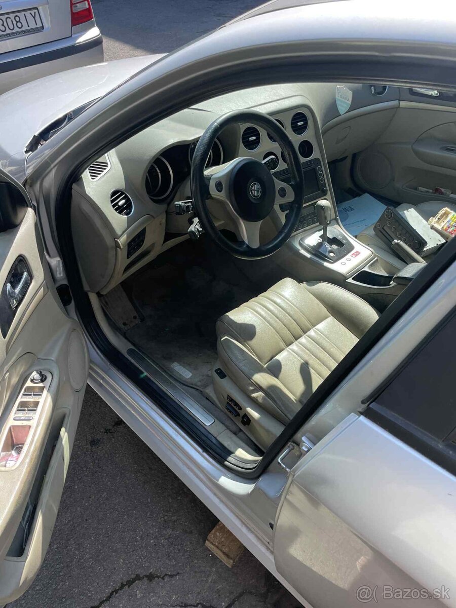

Ovládání vyhřívání máš na sedadle, takže potřebuješ jen 12V v dostatečném průřezu vodiče, protože to dost papká, když máš mít ten správný pocit, že ses pochcal. Tak se koukni pod sedačku, jestli tam něco netrčí a proměř to Voltmetrem.
Pro mě osobně by ohřev zadku nebyl rozhodujícím kritériem výběru. Důležitější je opotřebení sedáku a opěradla řidiče a úplně TOP je elektrické nastavení + 3 paměti. Tohle mi na mojí TBI chybí. Navíc to topení má tendenci se trhat, jak je vidět z historie vlákna.

Pre mňa tiež neni ohrev rozhoducjúcim, ale keď už tam je. Kvoli farbe mením, mám béžovú alcantaru ale má tam byť sivá. Teraz sú na bazoši nejaké full elektrické sedačky koženné sivé tak to pôjdem asi pozrieť. Aj keď som skeptický voči stavu, na fotke vidno opotrebenie peny, nie kože, ale mám to kúsok...
Preto sa pýtam či sa dá full elektro sedačka zapojiť do auta ktoré má manuál ovládanie. Popravde, radšej by som sedačky s manuálnym ovládaním ako s elektro.

Bych se na to vysral. Pro me teda vyhrev sedadla je jeden z rozhodujicich faktoru pri vyber auta. Bez toho uz si auto na zimu nedovedu ani predstavit. Je to pro me asi stejne dulezite jako klima. Ale zpet k veci. To co je na fotce je tak na kompletni renovaci samotneho sedaku a urcite i kuze. Pri takovem stavu bych byl hodne prekvapeny, kdyby samotny vyhrev fungoval a nebyl uz prosezeny. Ale temer vsechno se da opravit, zalezi jen za kolik.

Ahoj, nevím o nikom, kdo by takto měnil sedačky, takže moje rada je klasická. Hledej na Allegro a jinde fotky těch elektrických sedaček. Zaměř se na detail, kde je vidět propojovací konektor. A pak si prolez svoji káru, jestli pod sedačkou takový nezapojený konektor najdeš. Ale jak už jsem psal. Pokud jsi trochu zručný, stačí natáhnout pod sedačku 12V zpod palubky, veškeré ovládání je na té sedačce.
A souhlasím se Swoopim, já tyhle sedačky měl a takhle vypadali po najetí 400kkm. Vyhřívání přestalo topit někdy kolem 200kkm, klasika, zlomený vodič ve vyhřívací dečce.

Tiež to tak vidím že sa na to vyserem, ale idem kvoli pár lištám a odišiel mi odpor vnútorného ventilátora tak aj ten vezmem...písal som tomuto, neodpovedá už dva týždne a po polsky neumim.
