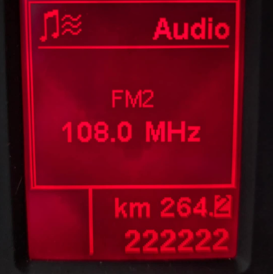

222222 km
Prostě to je hezké číslo.

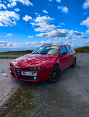

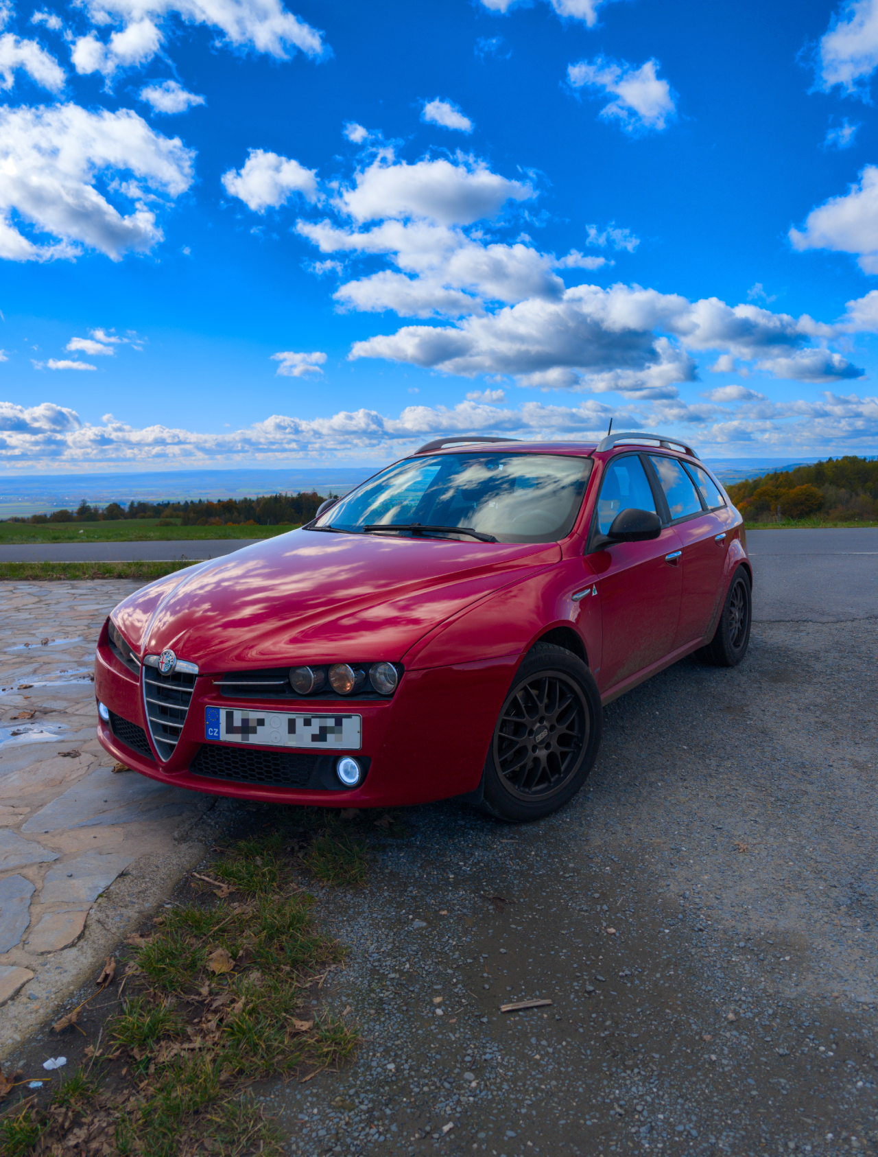

Jeseníky
Jeseníky
222222
222222
