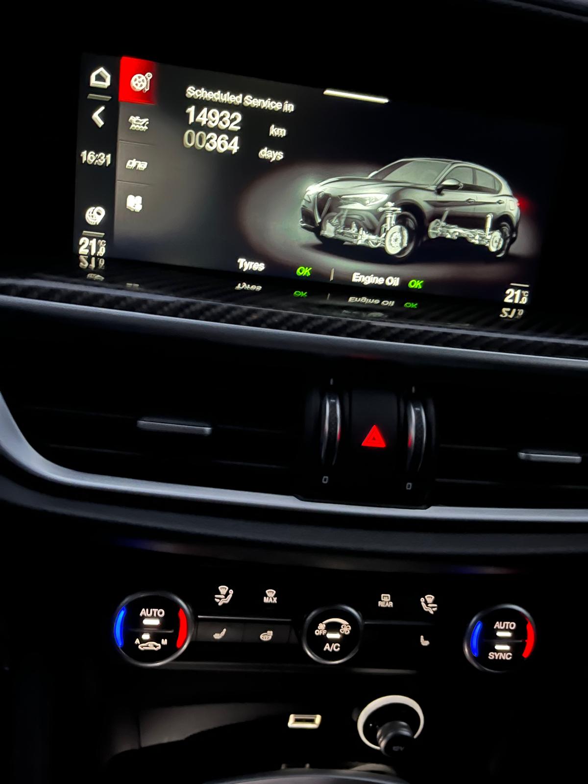

Řešil jsem nezobrazující se km a dny do servisní prohlídky. Problém byl, že jsem měl vyčerpané servisní kupony a i když se provedl reset servisu, tak v infotainmentu byly jen čárky. V MESu bohužel počet kuponů zvýšit nejde, resp.to skončí s chybou. Řešením je spustit Proxi alignment, Následně se obnoví počet servisních kupónů na plný počet a zároveň se zobrazí na displeji. Otestováno na mém Stelviu 2021 (SGW odstaveno). Třeba to někomu udělá radost jako mě :)

To jsem nevěděl, že to proxi zarovnání obnoví, to je dobrej postřeh. Jinak je fajn to hlídat a když kupony dochází, tak je včas navýšit. Než se vyčerpají, dají se navyšovat do nekonečna.
