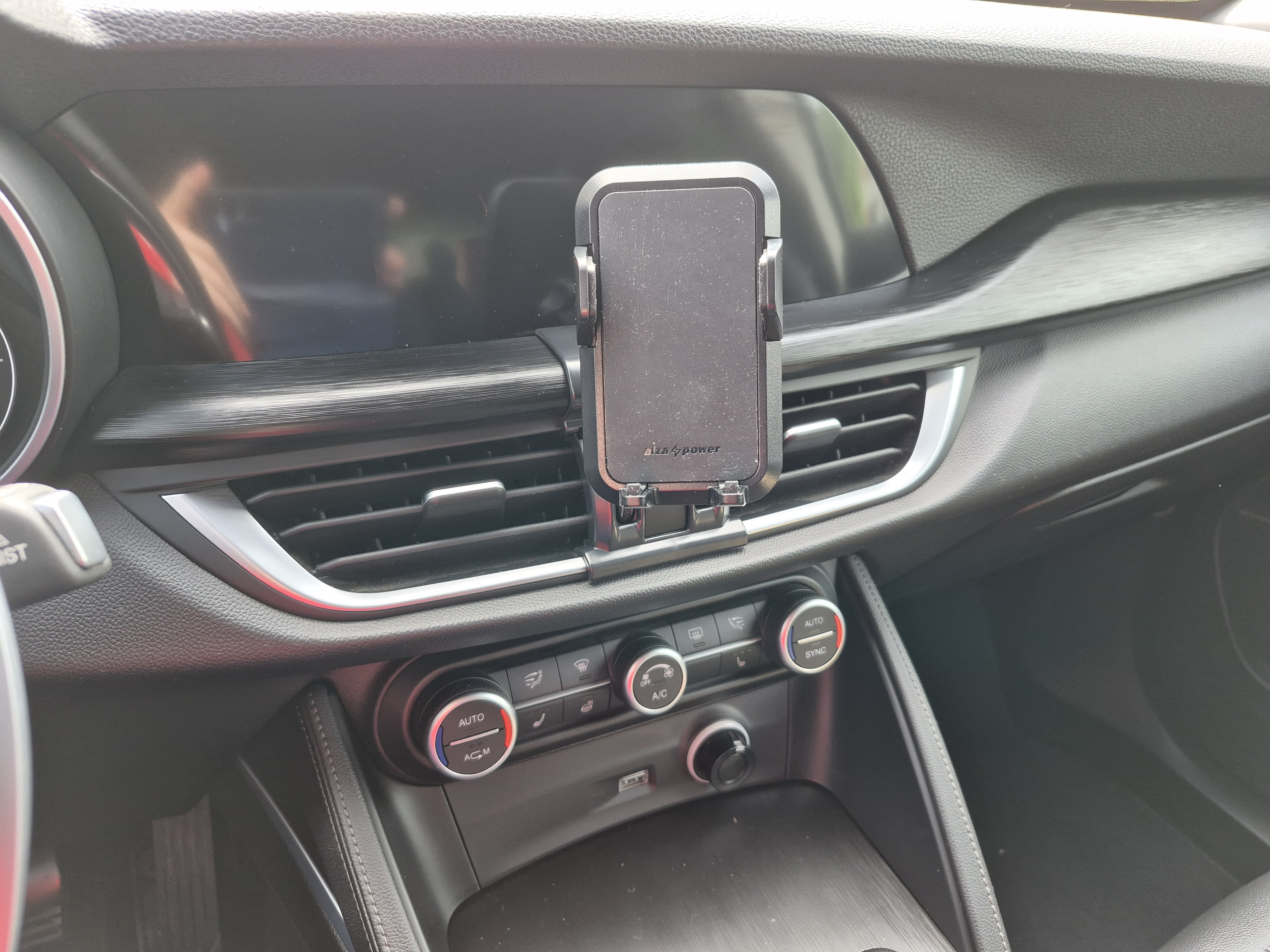

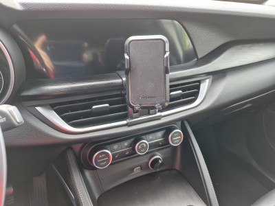

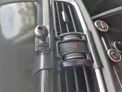

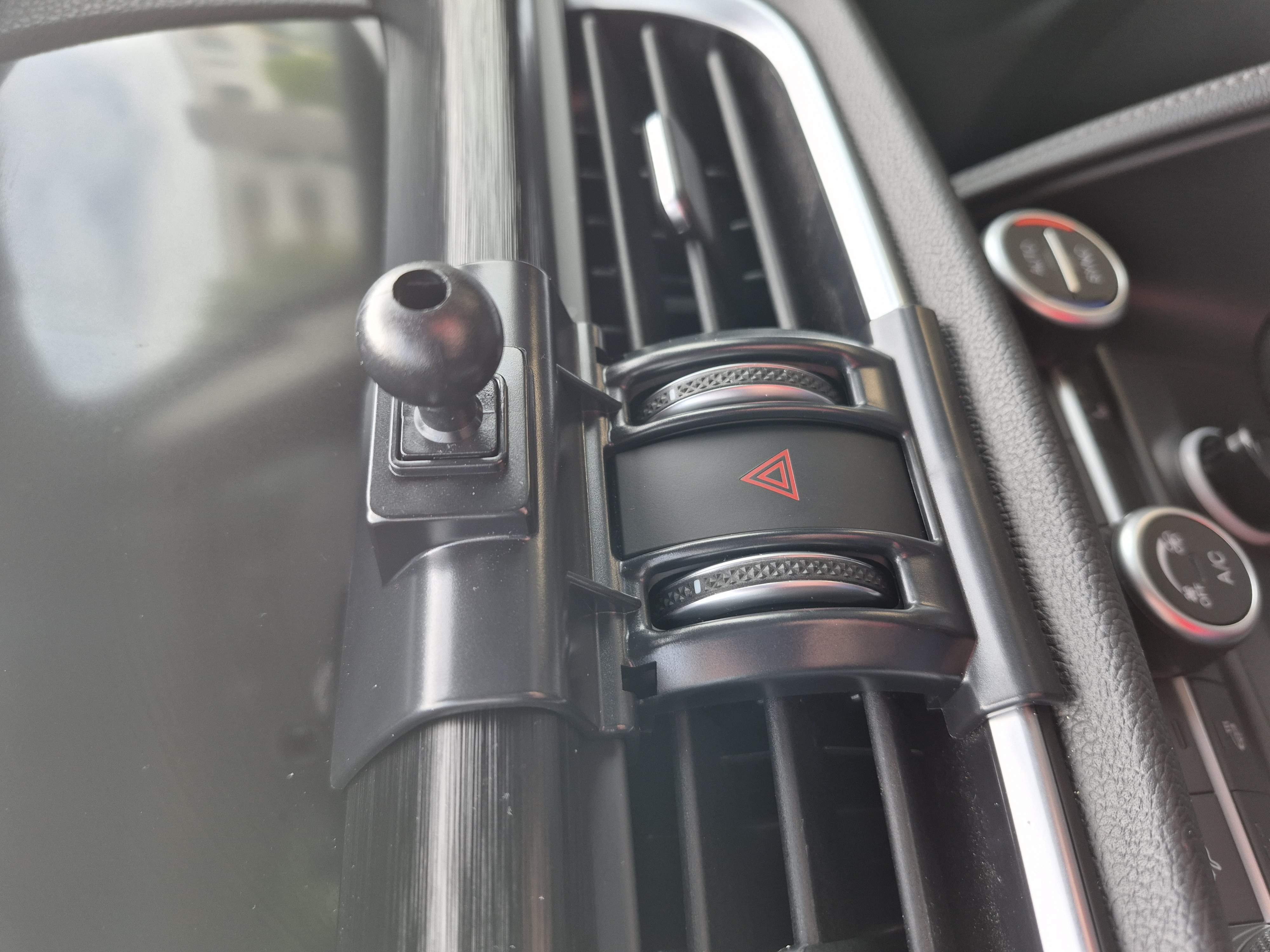

Před časem jsem se tu ptal jak máte ve Stelviu řešený držák na telefon. Já jsem se nakonec rozhodl pro tento plast od Číňana.
Tvarově to sedí, drží to a jde to samozřejmě demontovat, protože je to tam jen tak nacvaknuté.
Stojánek na mobil je pak z Alzy.

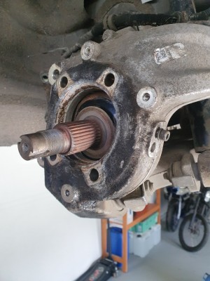

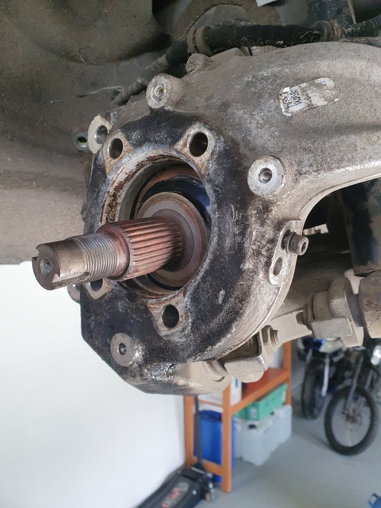

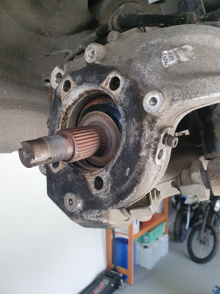

Tak mám další zkušenost - navazuju na mé rozsvícené všechny asistenty... Nakonec jsem se dopídil přes MES k vadnému senzoru ABS/otáček PZ kola. Po youtubových ukázkách, jaká je to sranda, jsem se vydal ho vyměnit sám. Jenže můj senzor v těhlici tak zarostl, že za boha nešel vysunout ven (jako na YT). Odlomil jsem při tom tu příchytnou destičku. Takže jsem 4 mm vrtákem opatrně odvrtával plastové tělo a stejně tam v hloubce držel za poslední 4 mm. Šťoural jsem tam šroubovákem a nakonec tam natočil vrut za špičku a pak i ten poslední dílek vytáhl. Nasadil nový senzor, vymazal chyby, a po pár ujetých metrech opět vše svítilo. No jsem zkrátka osel.. kdybych se pídil dřív (pomohla mi i AI), tak bych věděl, že nesmím poškodit choulostivý magnetický kroužek, co je u konce senzoru na náboji kola. Tak mě to bude stát ještě výměnu náboje (SKF 7118) a mělo by to být ok. Tak to až příští týden... Tady zkušení by mi to asi poradili rovnou.. No tak občas je třeba si něco ohmatat sám!

Kdo nic nedělá, nic nezkazí... Výměna náboje ale taková sranda není, budeš muset vylisovat ložisko. Na to budeš muset pravděpodobně vyndat celou těhlici, což znamená povolit poloosu a rozebrat celé zavěšení. Tzn. že pak tě čeká i geometrie...

Mám celý náboj s ložiskem, a ten je chycený k těhlici zezadu 4 mi šrouby, tak to by snad nemuselo být takový drama, nebo jo? Každopádně to dávám do servisu, tak si s tím doufám poradí.

to vyzera ako na 159. Cize len vysadit tehlicu na spodku/vrchu, odklonit, bum bum, a je vonku.

Jo, tak to bude ok.

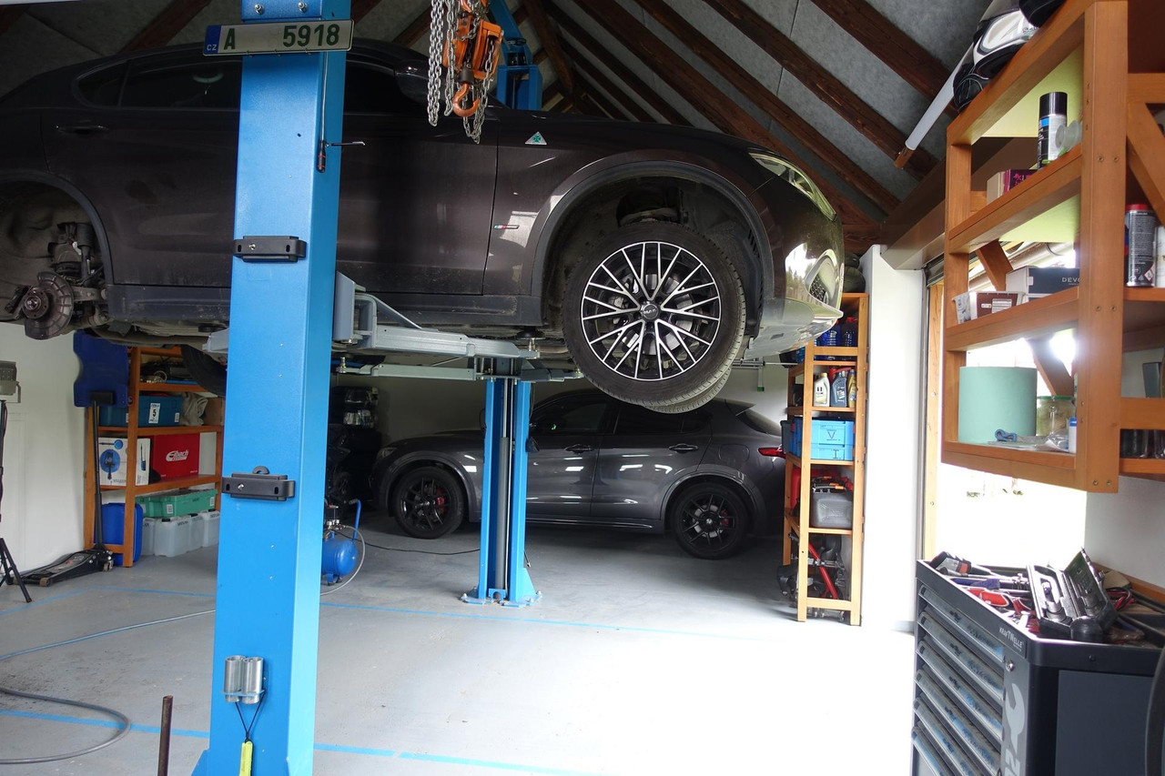

Tak už mě nebavilo čekat a jezdit se svítícíma kontrolkama další tři týdny, což byl nejbližší volný termín v servisech. Pustil jsem se do výměny náboje svépomocí.Tímto vyslovuji velké díky Americkýmu za poskytnutí zázemí, nářadí a velké ochoty! Bez jeho nezištné pomoci, svělých rad a i použití brutální síly by to pro mě byl hoodně obtížný souboj!! Alfa docela odolávala, ale nakonec jsme slavili úspěch a radost z další cenné zkušenosti.

Je to Alfa, je ženského rodu. Chvíli musela dělat herečku, než dostala na p.del :-)
A co je hezčí, než Stelvio v garáži? No jo, dvě Stelvia, třebas jen na chvíli.

Noo, nechtělo se mu ven...

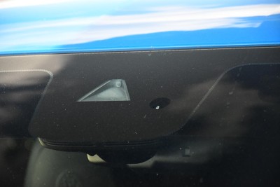

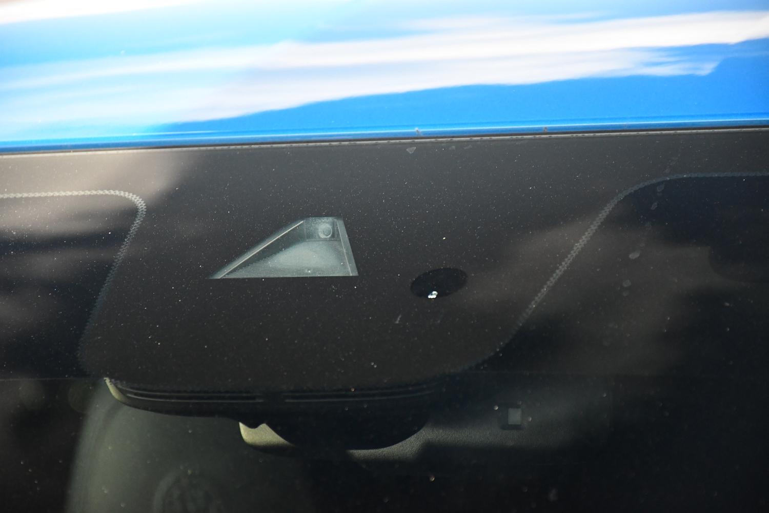

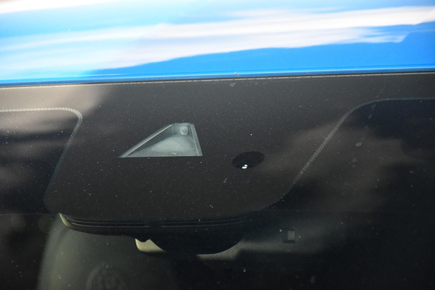

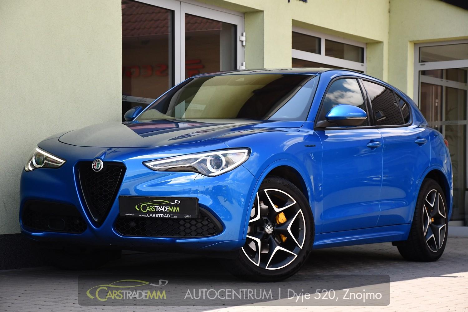

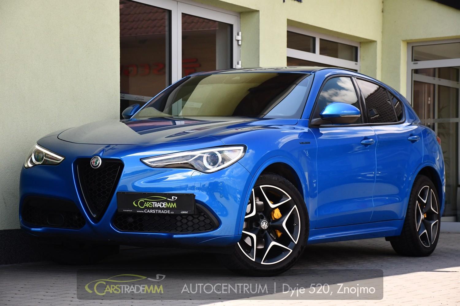

Pekný deň,
plánujem kúpu Stelvia a padol mi do oka uvedený kus. Všimol som si začínajúcu koróziu nad predným sklom. Je to vzhľadom na vek a nájazd normálne, prípadne máte niekto skúsenosti s týmto predajcom?
https://www.carstrade.cz/car/alfa-romeo ... kw-veloce/

Ahoj, vypadá pěkně. Ta rez podle mě normální určitě není. Mám r. 2019 a nic takového nemám. Příčinu vidím nárazy od kamínků, nebo poškození při výměně skla.. v nejhorším případě lakování střechy po havárii. Fakt těžko říct.
Ještě doplním, u tohohle prodejce jsem se byl před lety podívat na jiné auto, a byla s nimi velmi dobrá komunikace, a myslím že si vybírají zajímavá auta.
