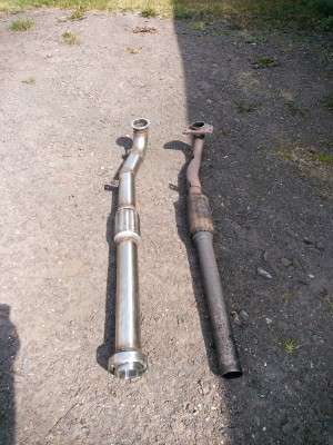

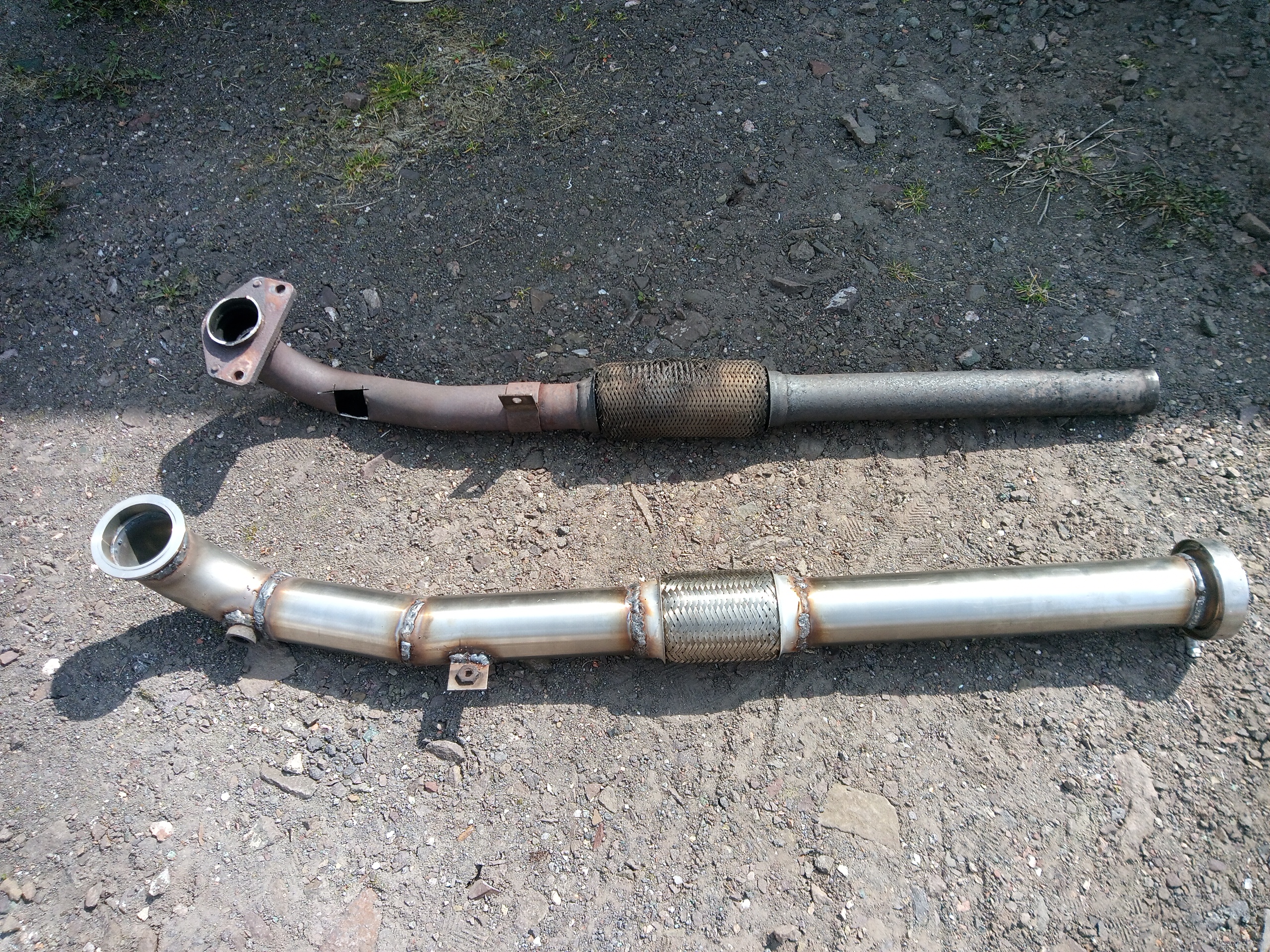

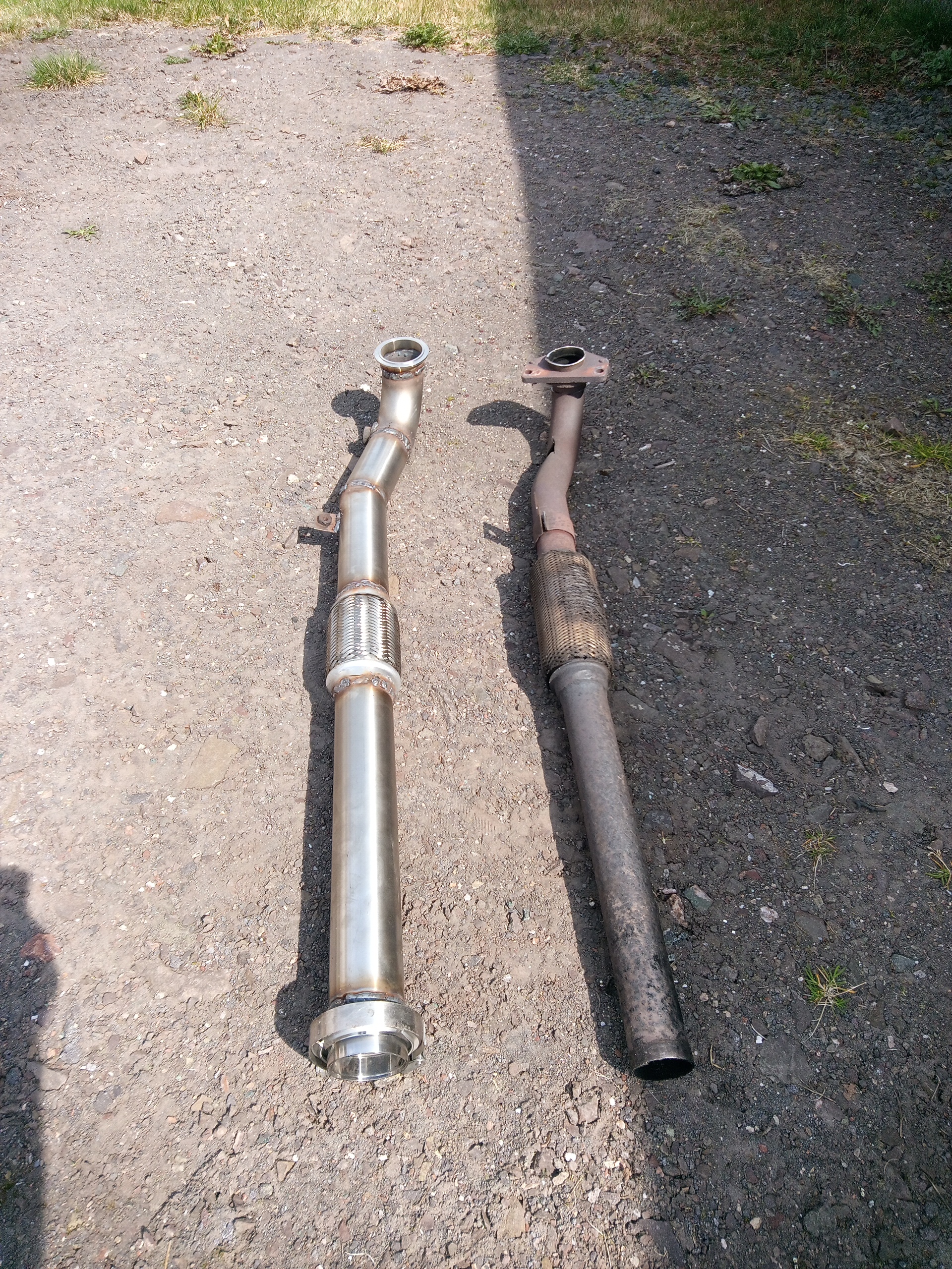

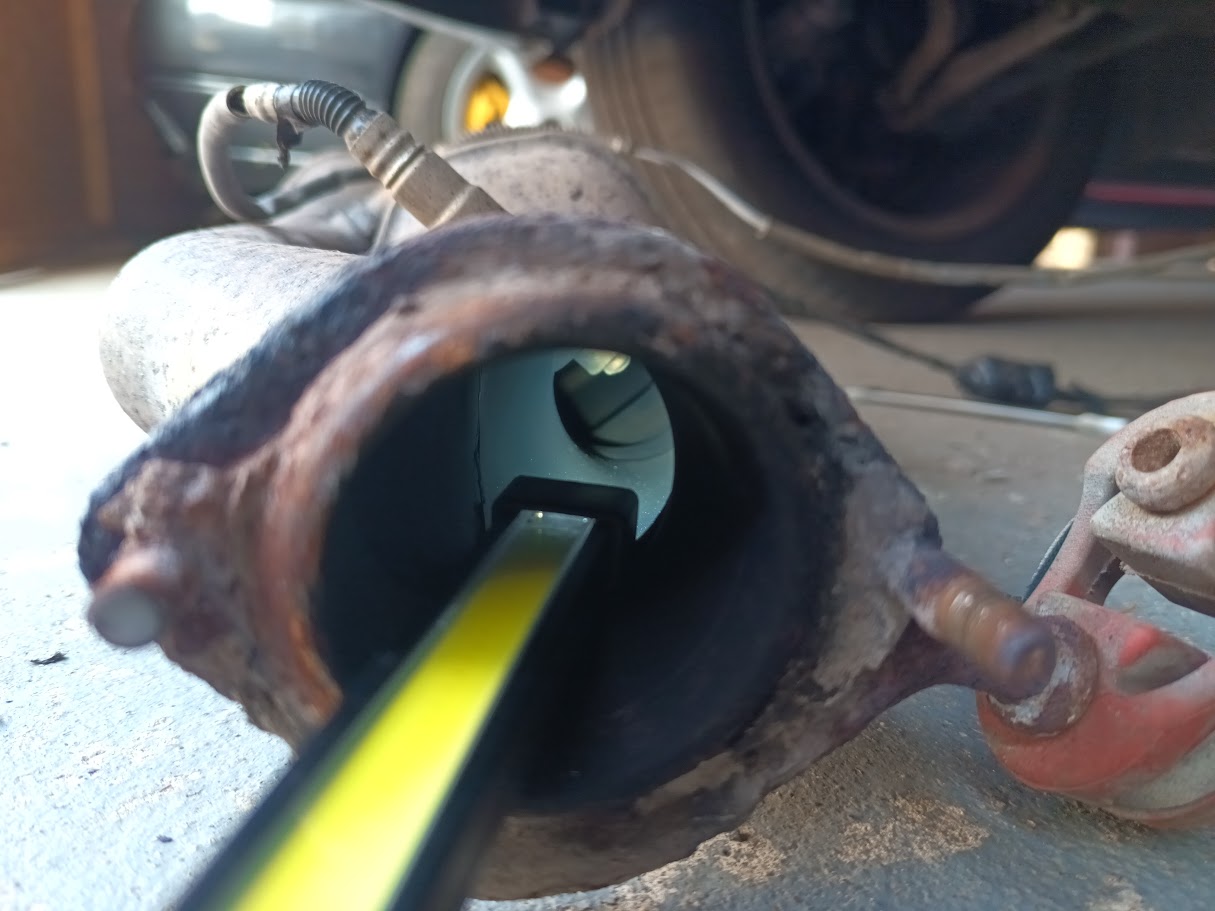

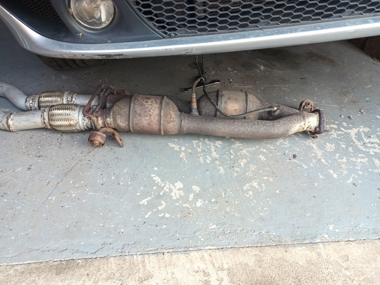

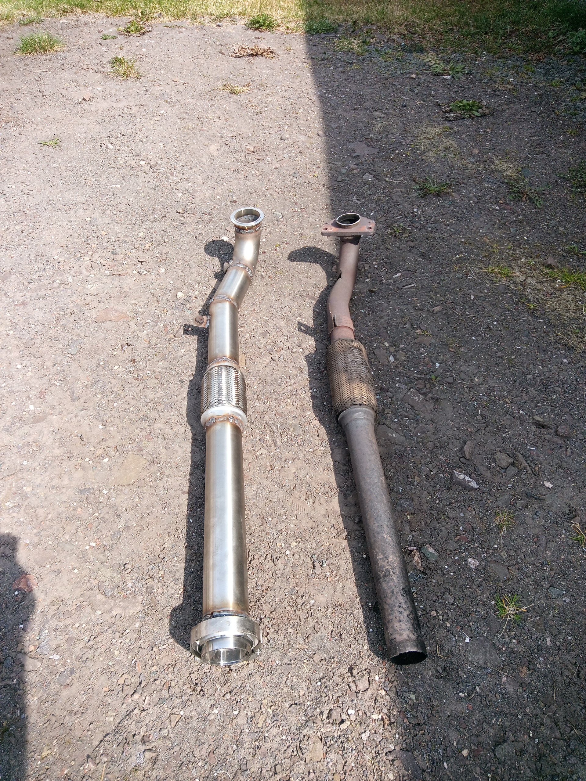

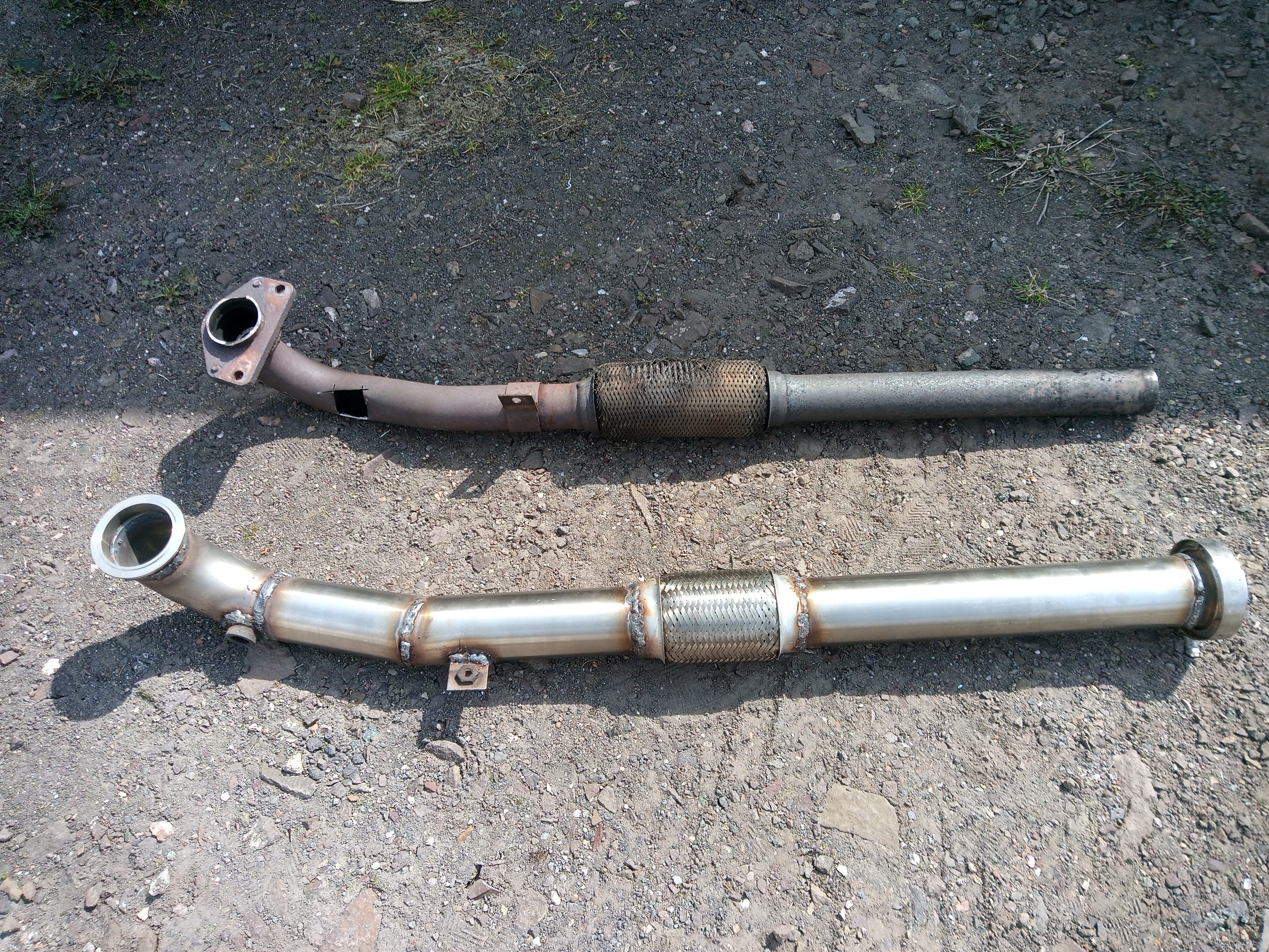

jelikoz puvodni vlnovec odesel kamsi a ja stejne chtel uz od katu pracovat ve vetsim prumeru, tak vcera nastal ten cas..
63.5 mm potrubi, vc zvetsene priruby na katu, Vbandy
takove rychlo akce s cockem ktere se vic sralo nez svarelo
uvidime co to vydrzi, material nakoupen na aliexpresu
poznatky po montazi:
1) je to tissi ( eliminovan deravej vlnovec)
2) tlak turba drzi maximum dle pristrojovky az nekam za 5500 pak zacne opadat - jsem taky vul a mohl jsme udelat zaznam tlaku v MES pred a po...
3) boucha to o napravnici
pri prudke akceleraci a zatacce v pravo... to jeste budu muset doladit..

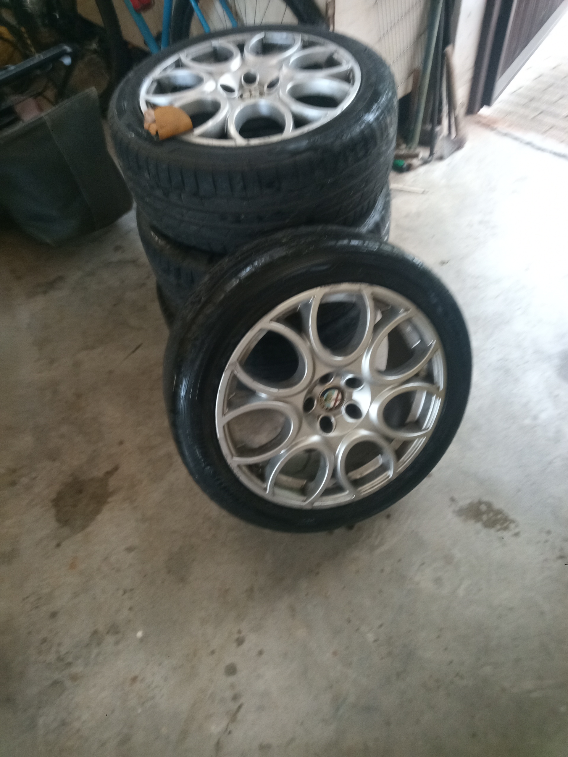

takove male radosti... G dostala novy znak dopredu misto toho vypelichanwho z fabriky.. a 159 je konecne plnohodnotne TI, jelikoz se mi povedlo vypotit TI kola za dobrou cenu i a dobrym obutim
původní 18" kola tim padem jsou definitivne na prodej

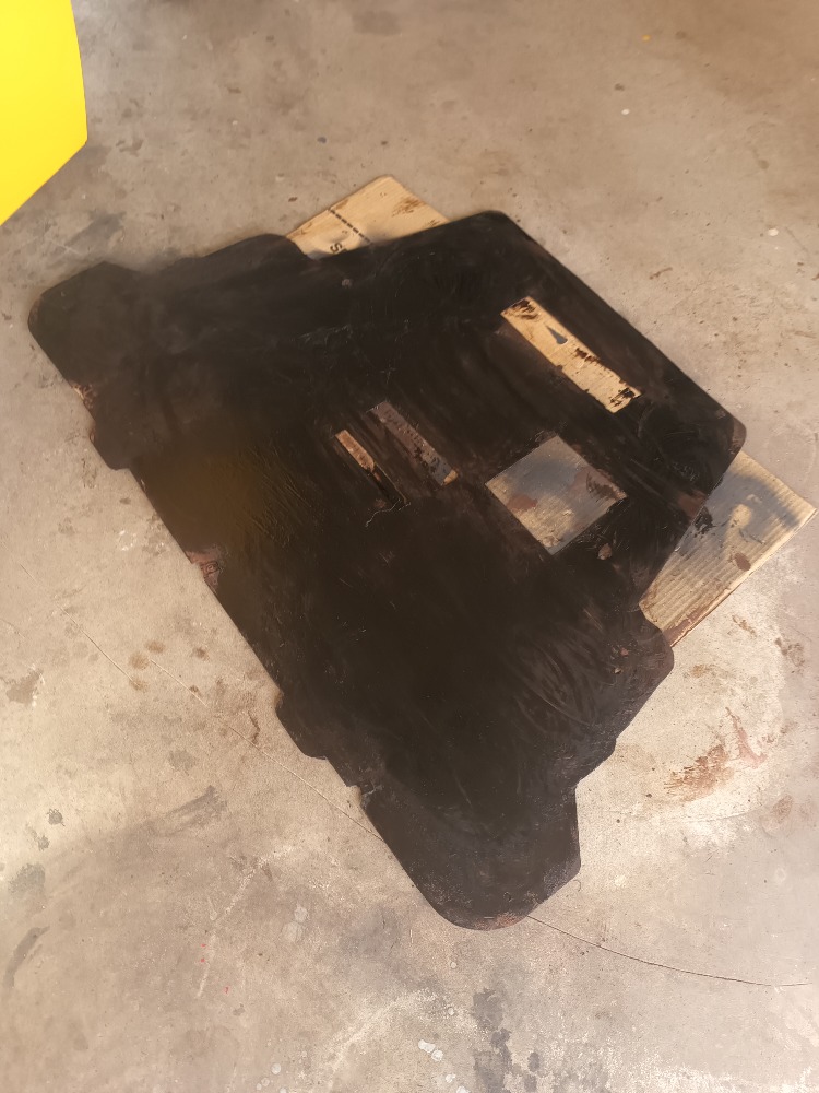

A konecne sem pustil taky 156 nize k zemi, odstranil bouchaniz podvozku a naondil hlinikovej kryt pod motor samodomo..nove se ale objevil unik chladiva, dost vyznamnej nekde ze predu
kryt pod motor jeste doladim a chci ho hodit na silentbloky

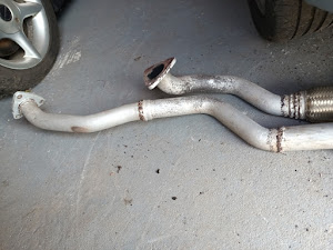

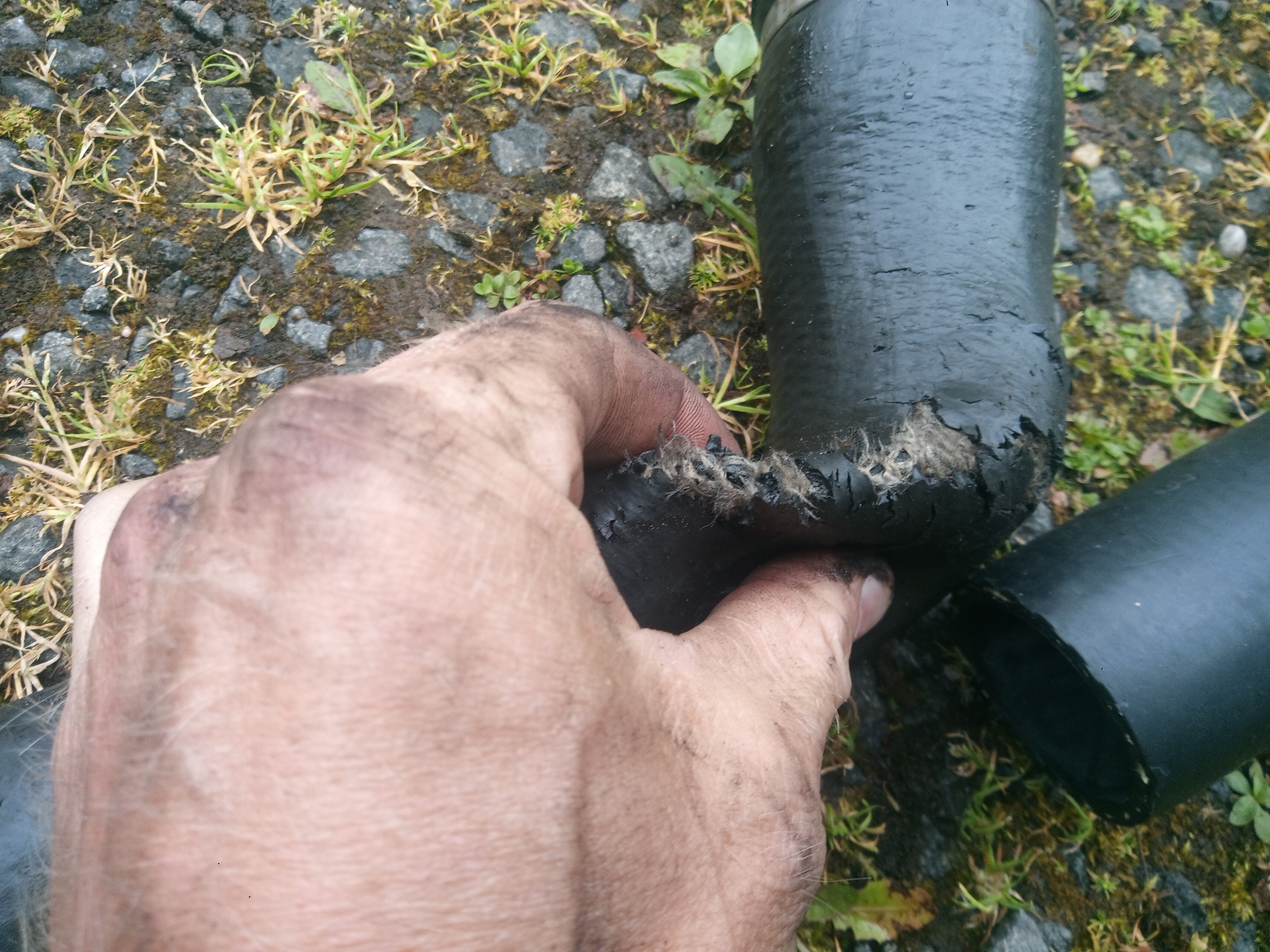

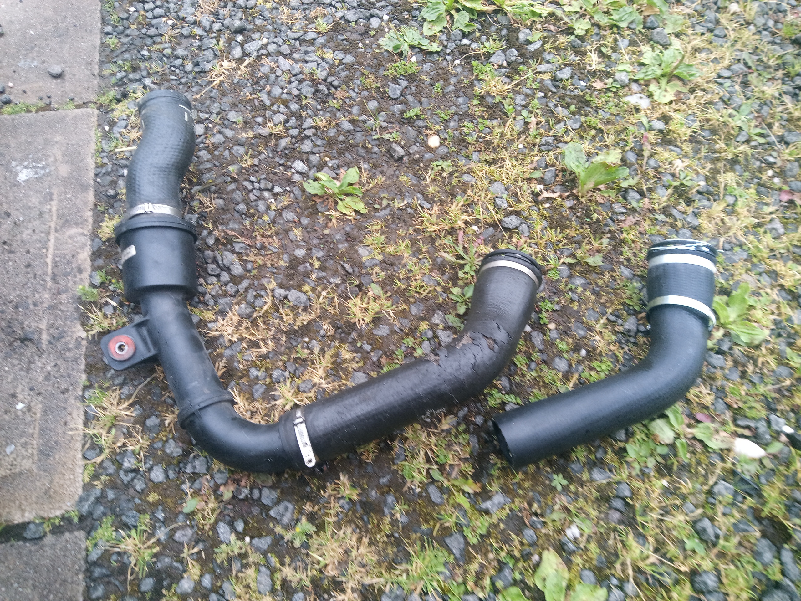

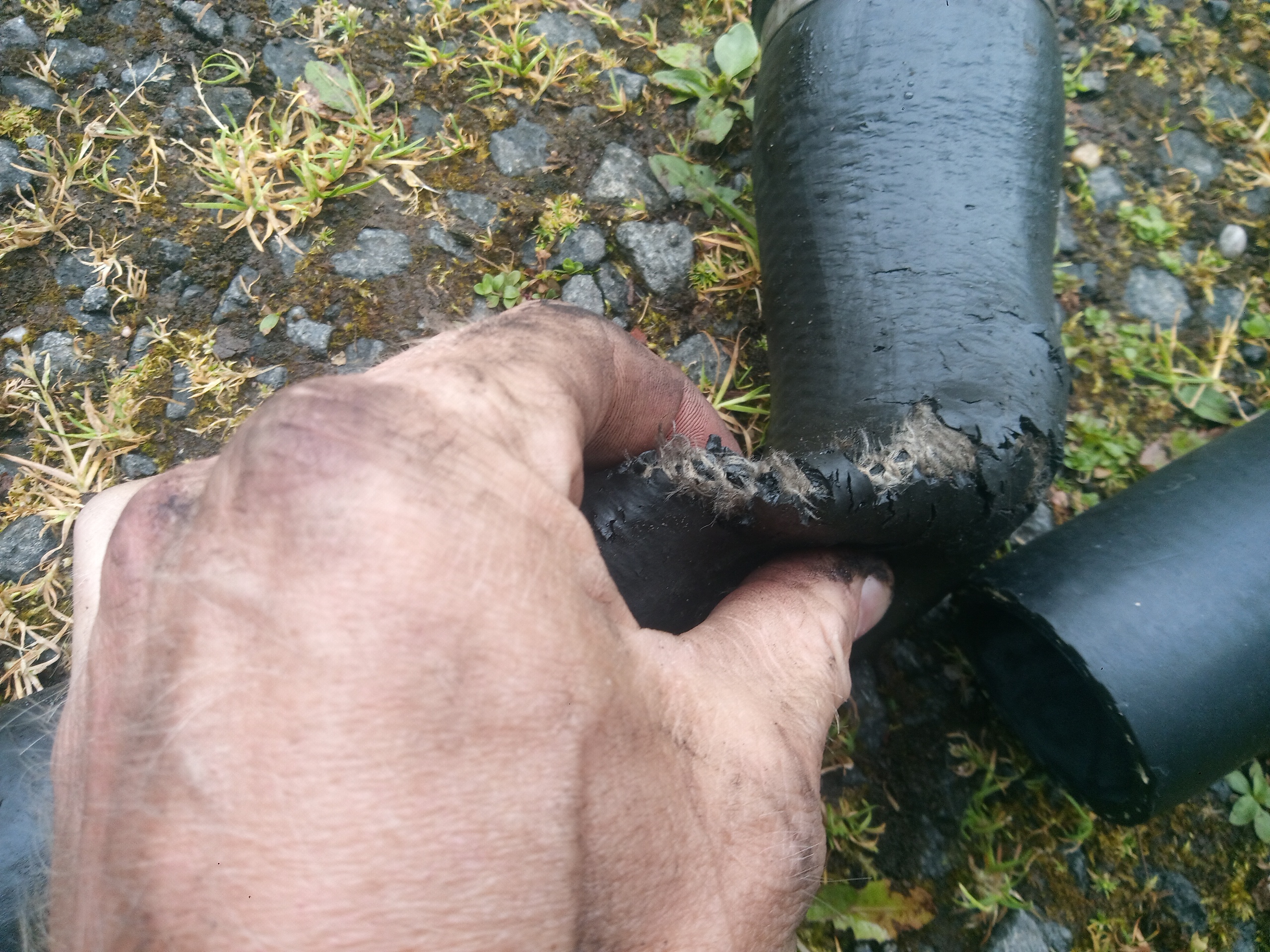

Vcera rychlo akce na 10 minut... vymena hadice od turba do IC.. jeste ze tu mame ty polaky... za 700,- novej kus i s postou
aneb jak najit 100 ztracenych koni

Jako u mě minulý rok
. Ta hadice se dá sehnat dobře i tady, resp. neměl jsem problém

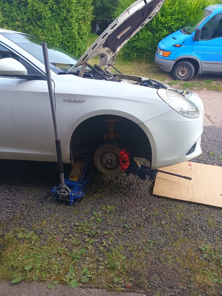

Hoj.Mohl by si sem dát fotky z boku z různých výšek abych viděl jak to snížení vypadá?Případně změřit lem předního blatníku od země.O kolik máš tedy ten předek sníženej?
Já chci teď taky snižovat předek.Chtěl jsem jen o 20mm, maximálně 30mm.Všude píšou , že standardní bilsteiny B6 můžeš použít do snížení až 35mm.Pak už je potřeba použít B8.Já tlumiče budu teprve kupovat, tek přemýšlým jestli koupit B6 nebo B8.Zase tak moc to snížit nechci.Navíc chci snížit pouze předek.Vzadu už Bilsteiny B6 mám.
Jinak co ten sníženej podvozek a technická?Projde to?
Určitě by mě zajímaly i další věci ohledně toho podvozku.Budu to dělat tak do měsíce, tak sháním infa.Díky za přípaedný infa.

Ahoj, no ke změření se dostanu
vypadá to po snížení o mnoho líp než nesnížený...
co se týče standartních bilstejnů B6 na snížený pružiny - nedělal bych to, ta pružina tam je volněji.. rozhodně minimálně na předek B8 pokud snižuješ....
sníženej podvozek a technická naprosto OK...

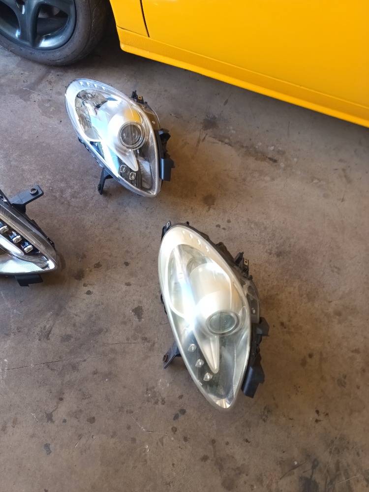

sysel zacal...
tohle me bavi.. kotel dilu a prakticky za hubicku

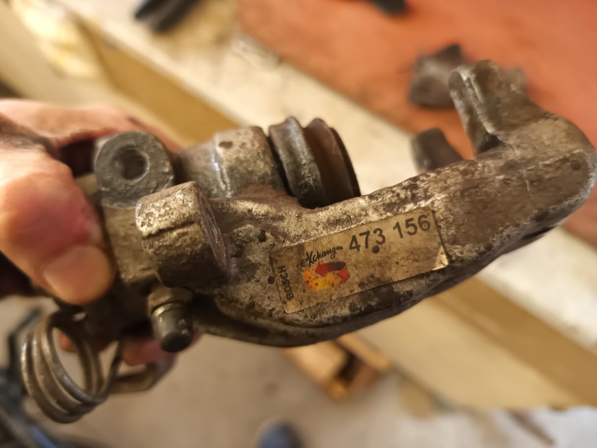

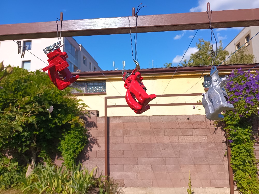

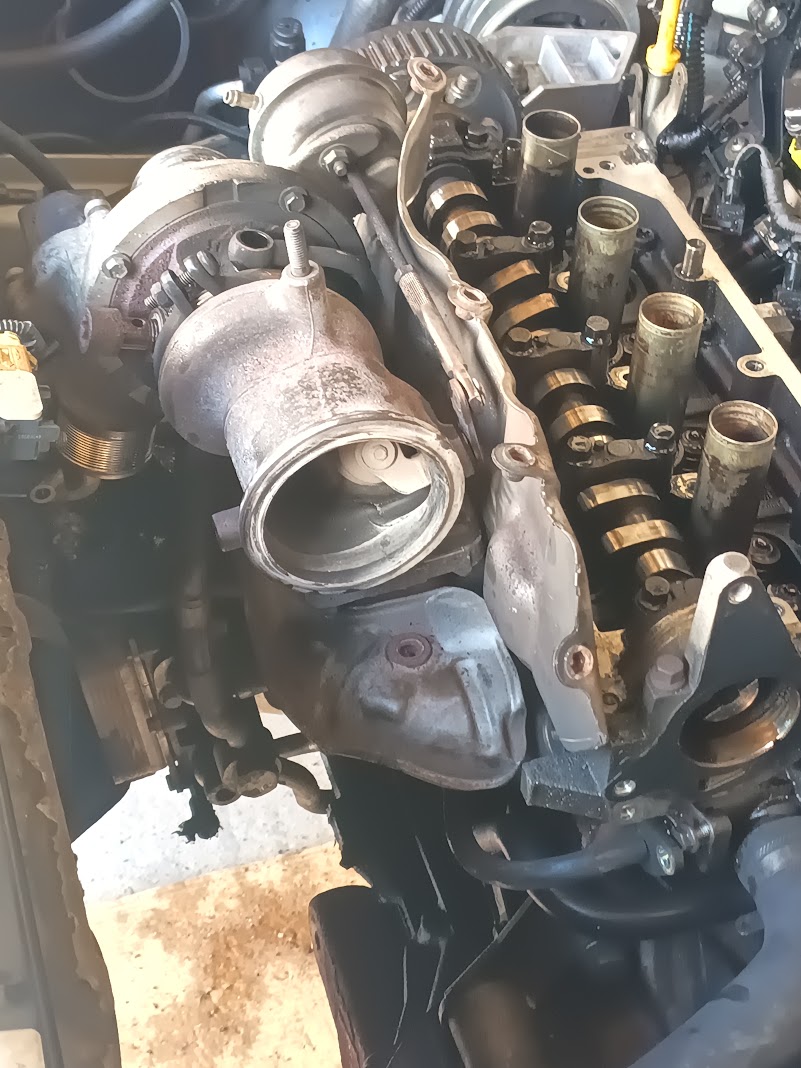

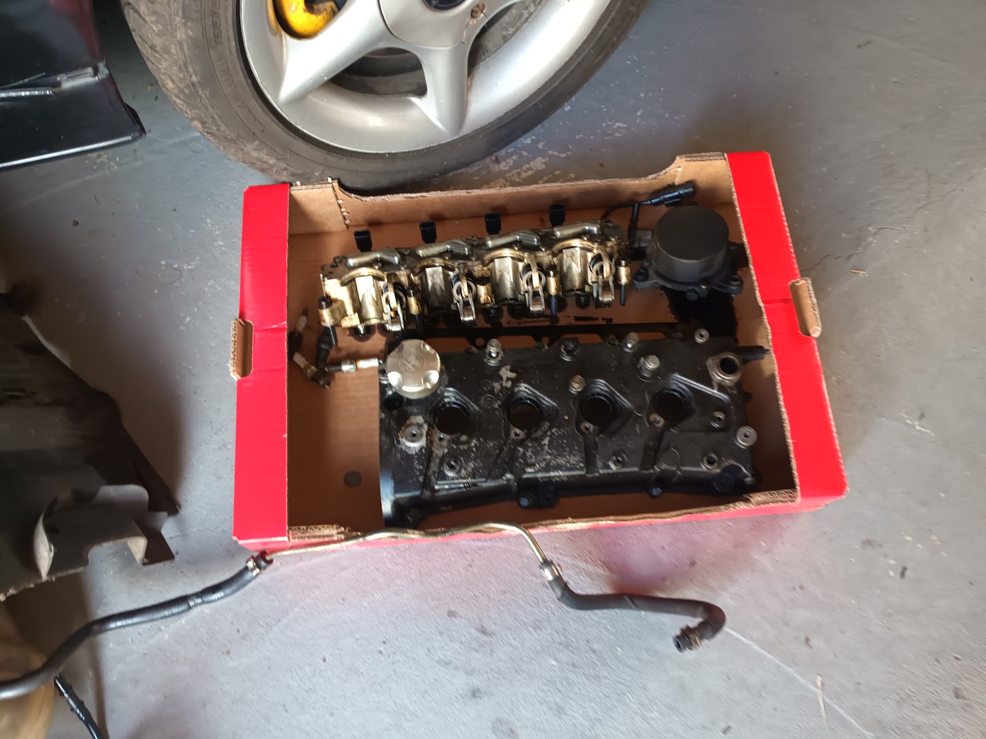

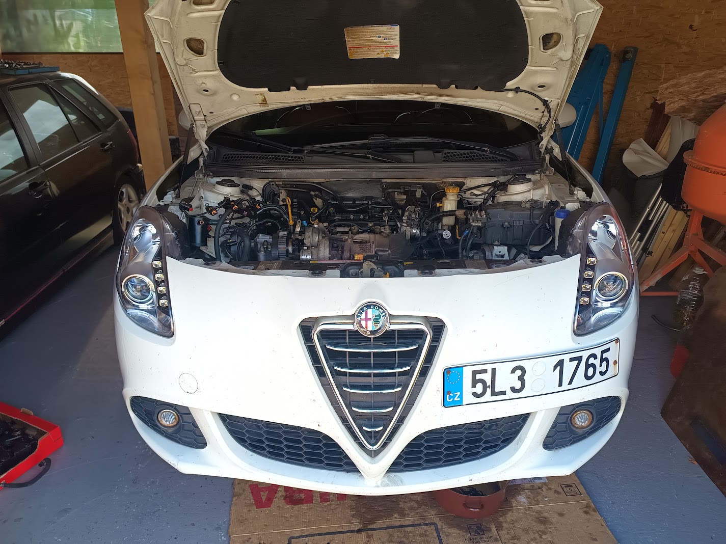

Re: Giulietta 1.4 MA (2011)

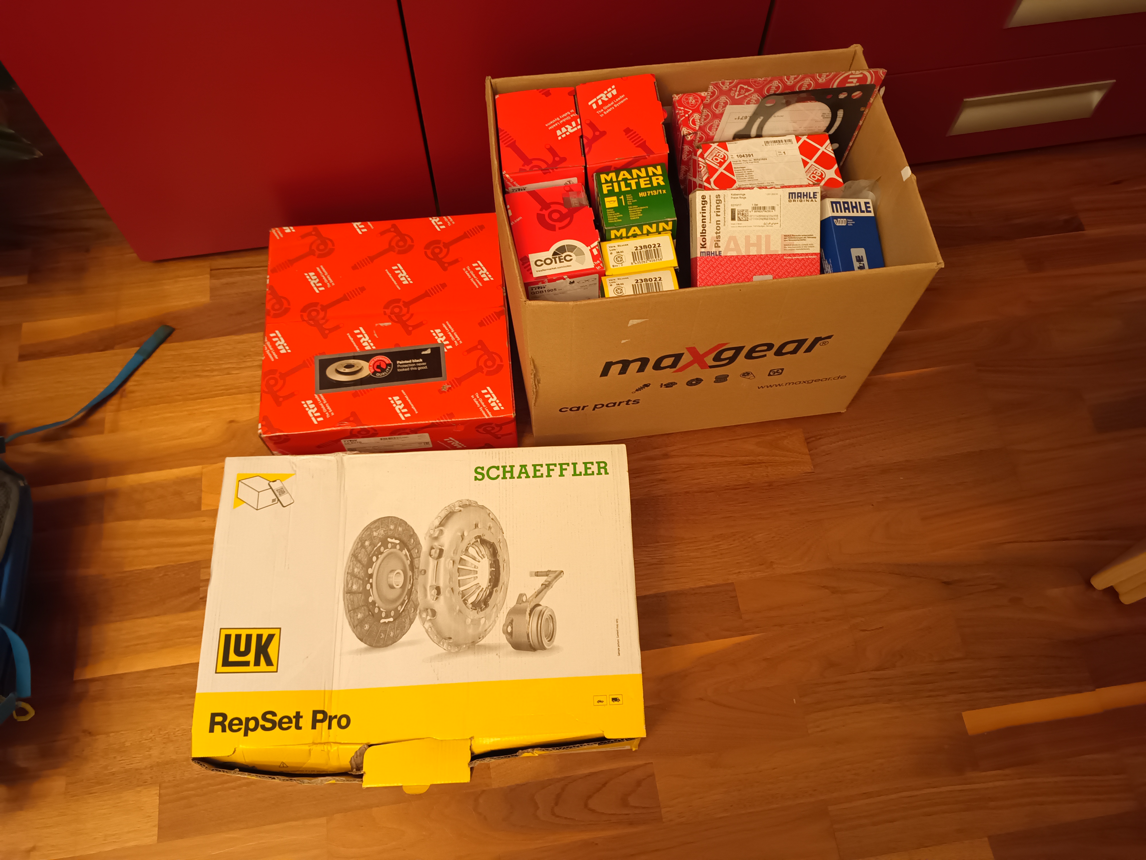

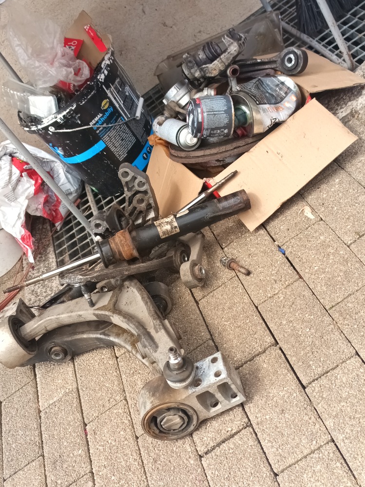

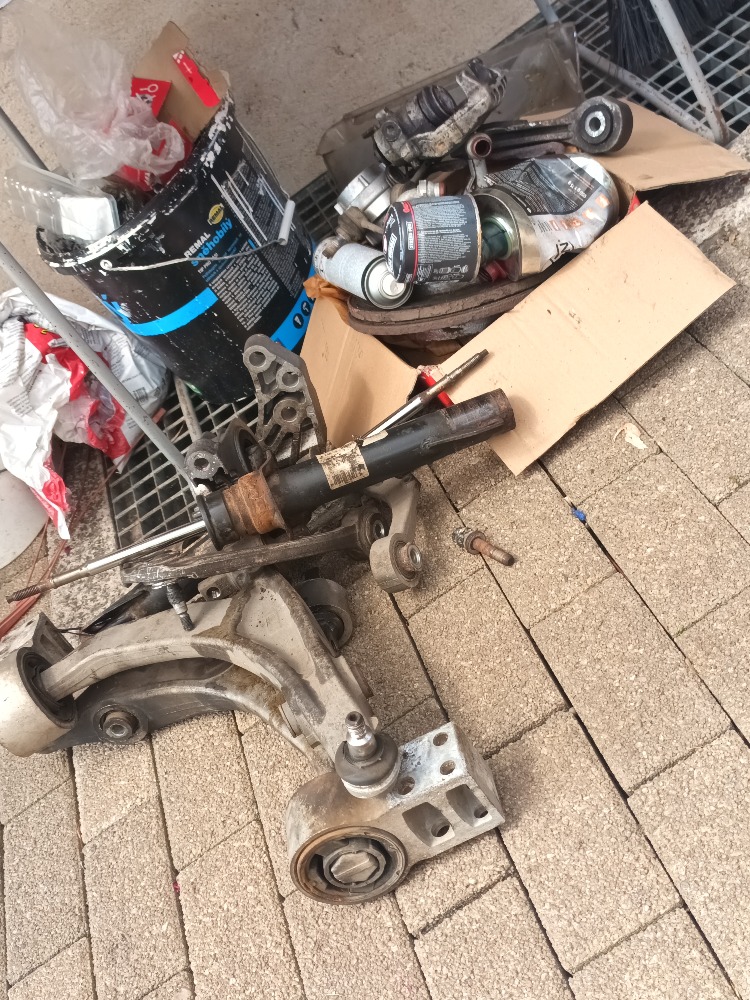

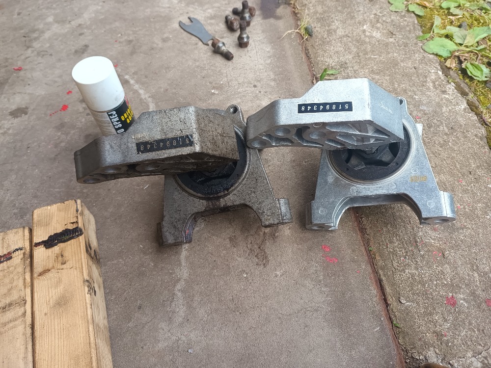

na krabici s dílama jsme jeste nesahl
hromada aktivit kolem

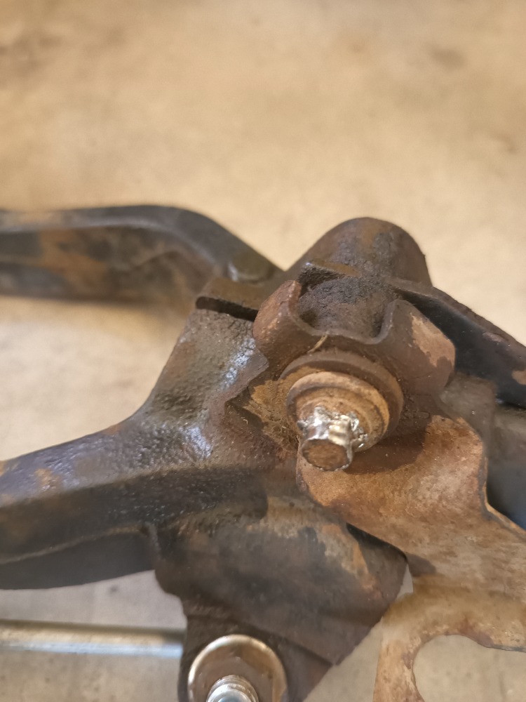

prio 1 ma 156, kde byl nejakej zatuhlejsi pistek zadniho brzdice... byt ocividne repasovanyho, tak jsme poridil novej trmen (pri pohledu na ceny repas sad mi novej tmren daval nejvetsi smysl..)... dale vysypanej kat.. ten jsme sehnal jety, ale dobry + nove origo downpipe- puvodni byly uz vselijak vareny.. myslel jsme ze svarim neco nerez, ale chtelo by to min CF2 svody a co ja vim jak to legalne pak projde emisema.... takze jsme zvolil cestu takovou, at to jezdi aniz bych pred STK schanel buchvikoho kdo to protahne
jakmile pojede 156.. vrhnu se na 159 na predni napravu, kde je horsi PP tlumic a nejakej cep
pak se budu moci venovat G
a na to asi abych si vzal dovolenou
mezitim.. nejen auty je clovek ziv... si hraju s upgradem letite silnicky (z roku 2011)..znovu vylesteni Al. ramu (uz byl v r. 2018, pak diky celorocnimu provozu skysnul, tak sem ho obrousil a zalakoval plastidipe...), nejaka nova kola, sedlovka, riditka a dalsi komponenty, aby to byl takovy "restomod" .. dle hmotnosti dilu budu nekde lehce pod 7kg.. coz mi je tak nejka k prdu, kdzy mam 85kg
byt o 10kg lehci.. bylo yb to lepsi
a k tomu si stavim noveho bajka - nechci nic katalogoveho, navic mi prijde zvraceny davat 100 000,- za kolo co vazi 12kg... takze individualni volba komponent.. zakazkova kola, ram Ritchey (uvazoval jsem i nejakou stavbu.. ale terminy a cena vyhrala..), foxka vidle... dle hmotnosti kkomponent co jsem navazil to nebude mit vic jak 9.3kg
a vejdu se v poho do 80k

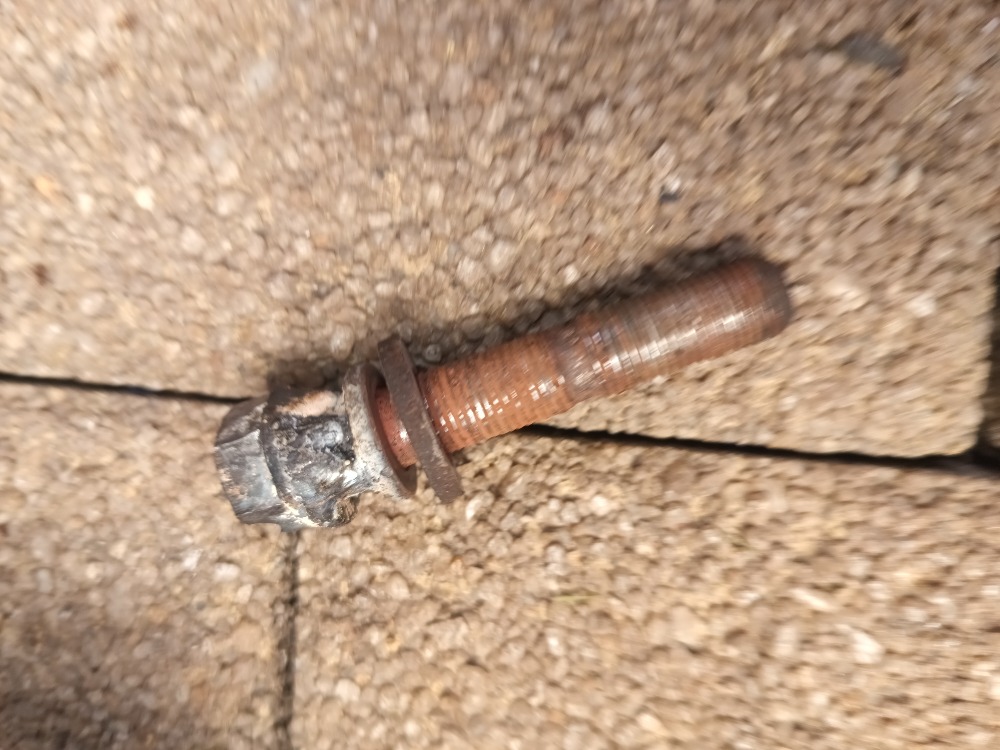

Re: Giulietta 1.4 MA (2011) (a dlaší krámy - 156 V6, 159 TBI)

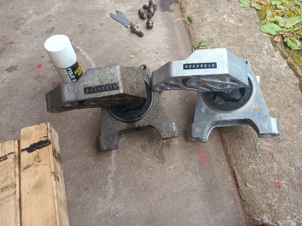

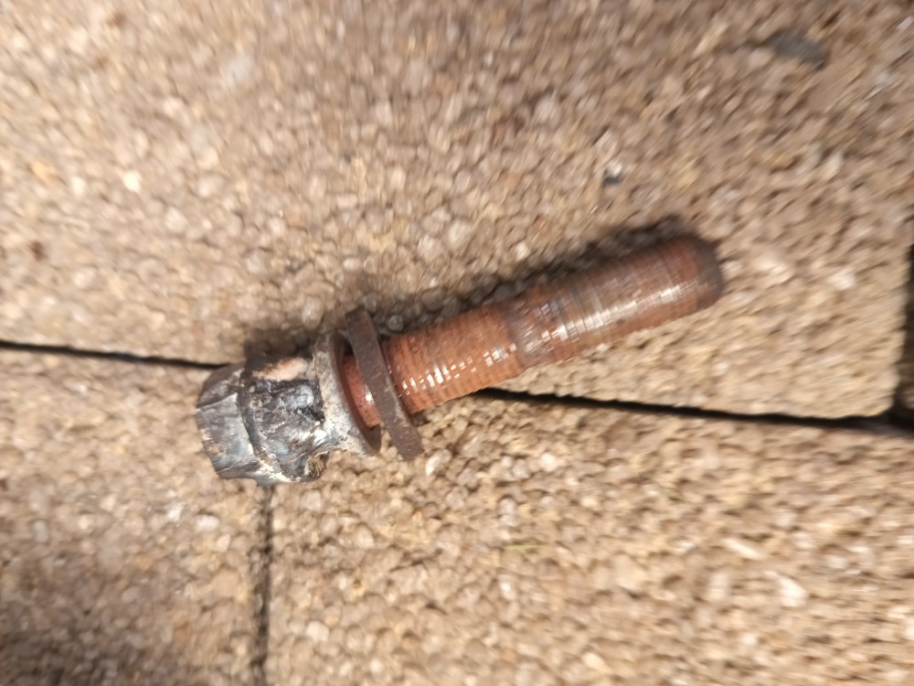

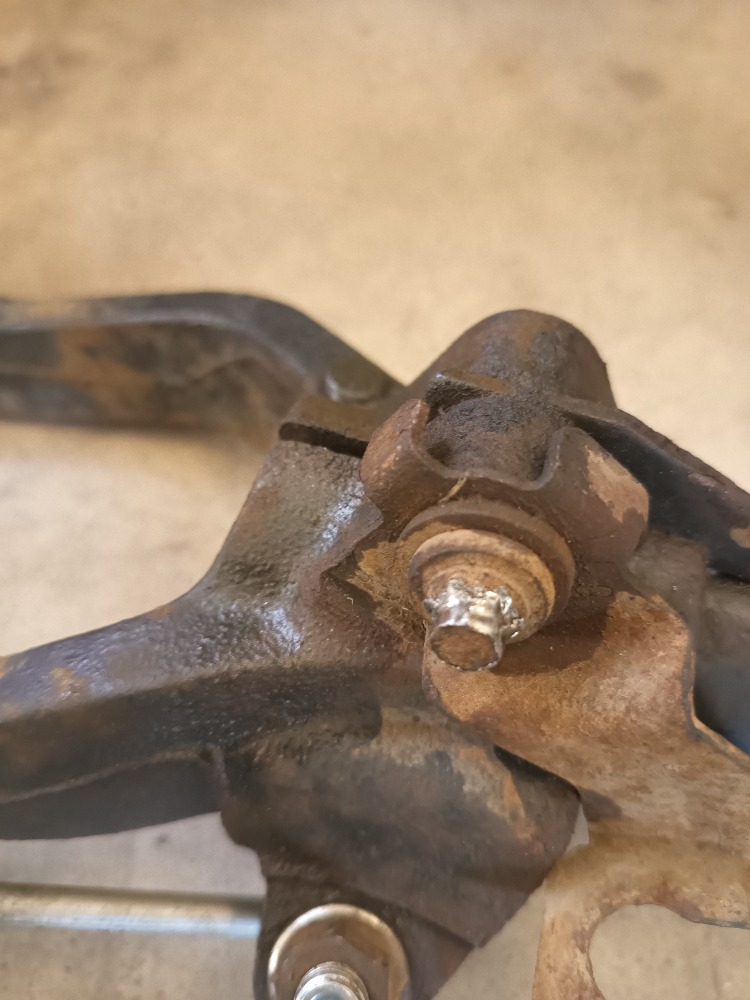

Tie zadné strmene na predface 156 sú z výroby bieda, tiež už som to riešil pár krát. Ešte raz a dám z faceliftu, ale mám dojem že treba aj tehlicu, tie snáď budú držať lepšie.
Po katoch hlavne nebúchať kladivom, keď ti nejdú povoliť šrouby.
Pletence ma tiež čakajú, už sa teším na tie urvané šrouby, skúšali ste niekto tie medené matice na výfuky ?

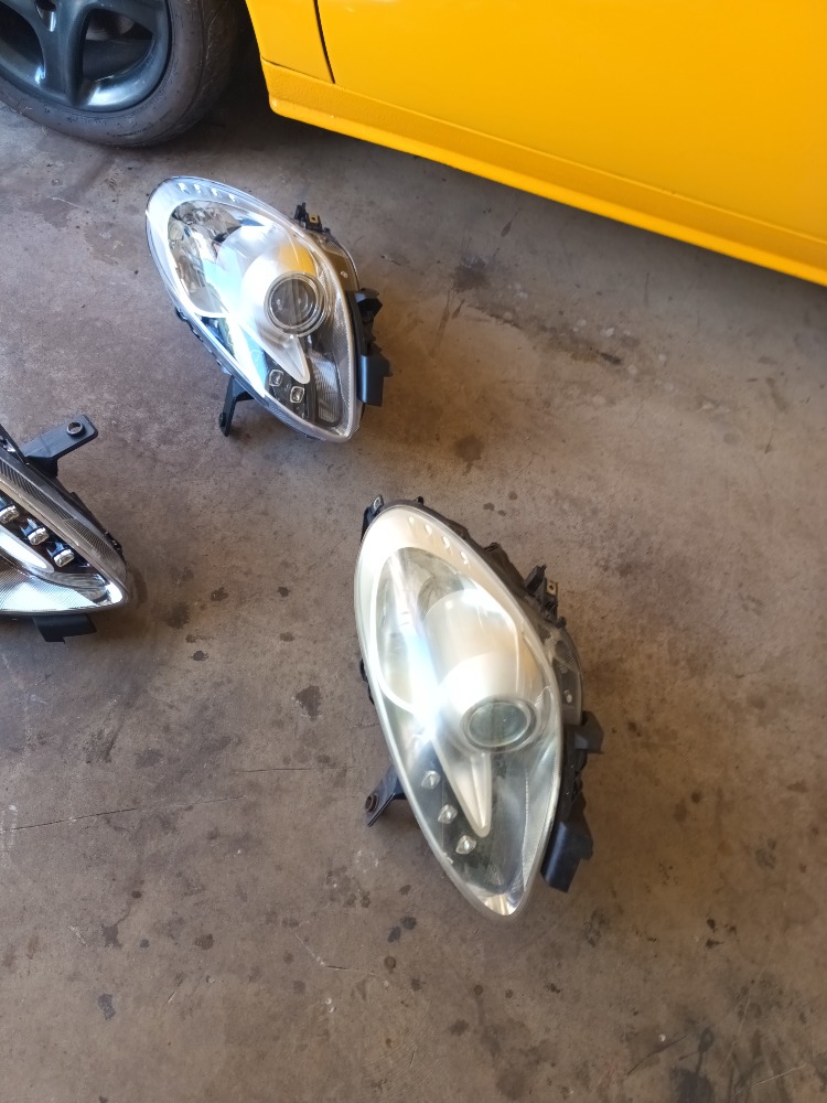

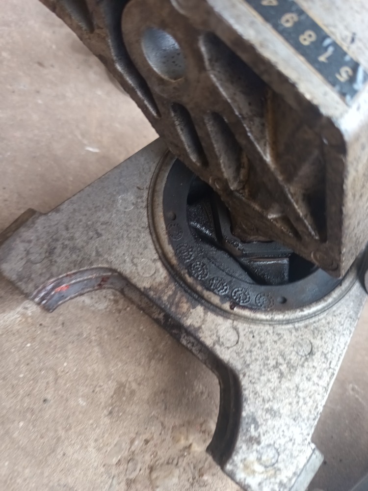

Tak po delsi dobe zacinam sypat dily na Giuliettu
Jmenovite:
silenblok motoru a reakci prevodovky
Zadni brzdy.. kde budu muset jeste resit brzdice.. pri cene novych vs cena repas kitu se nema smysl repasi zabejvat a nasypu tam novy
okoukl stav vyfuku co trosku poslechtim pomoci beztlumisove trubky od ulter sport
vyluxovano, vykydano a zacli stavkovat svetla.. DLR.. tentokrat diody sviti, ale modul je v pici... stejne uz spu zasedly tak se vydam do polandu pro nove
Motor bude nejvetsi bojovka.. prstesneni, prekrouzkovani .. no radsi jdu jeste dnes udelat celou predni napravu na 159.. ta taky ceka a neco tam klepe

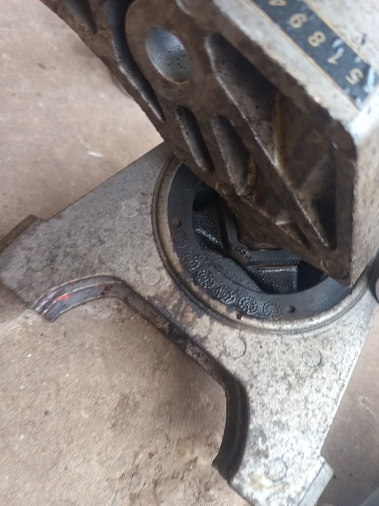

Jmenovite:

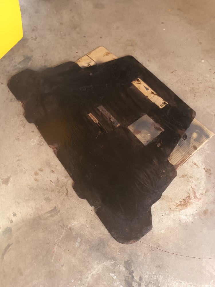

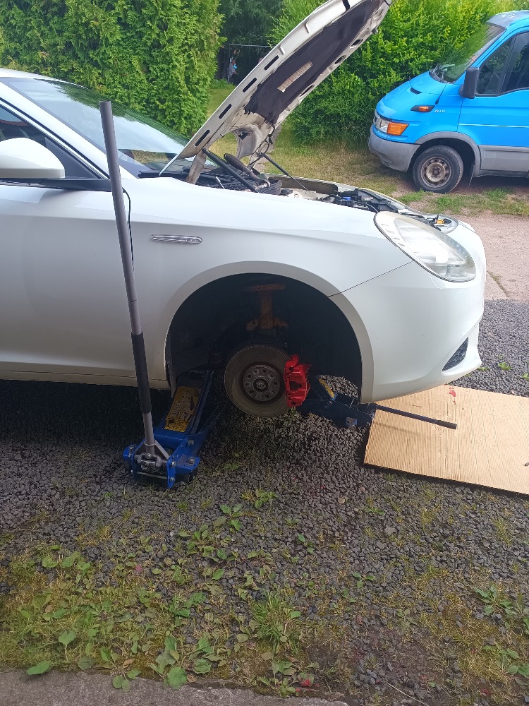

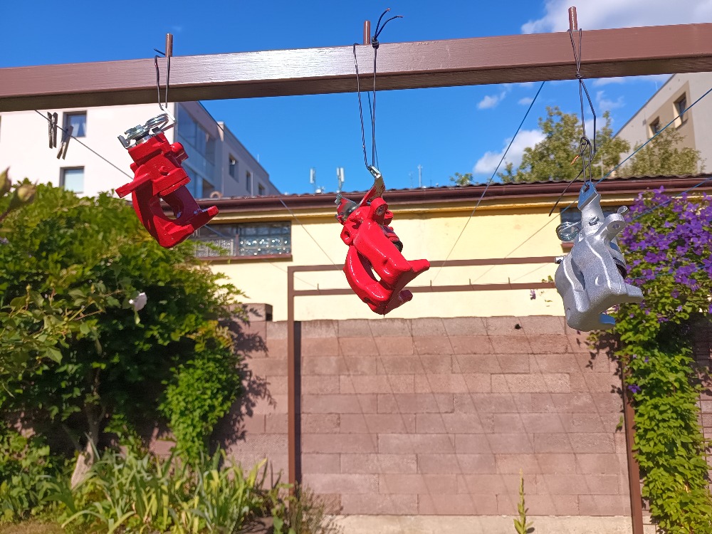

Tak Giu dnes dostala nove zadni brzdice a cepy brzdicu
Nova svetla
novy vyfuk - stredni trubku zlter sport.. 63mm od katu az dozadu k tlumici.. zvukove to nikde nepodfukuje oproti predchozimu samodomo slepenci a tolik to nebije do oci
prikladam par obrazku.. vc toho jak opreaci na 2 hod na 159 zkazi nekolik sroubu a potahnou ji o 3 hod co sroub
159 s novymy komponenty na predku je uplne jine auto
G nyni s drzaky motoru, vyfukem zadnimi brzdami a svetly taky - az pretesnim motor a trochu vylepsim vykon asi uz ji neprodam.. mam na 15let zas vystarano
156 doslata kyn nove brzdice a cepy brzdicu.. doporucuju.. brzdic stoji skoro co repas sada...
Nova svetla
ted nastal ten čas...
Hlava dolu, upravit kanály, sedla, ventily
vyčistit multiar
nový kroužky a ojniční šály
-opravit či yvměnit díly na kterých byl nalezen nějaký problém
spojka+dvouhmota
přetěsnění..
repas turbo +zvětšení sací části
vyřešit lépe odvětrání klikové skříně..
zvažuju stage1 vačku MTD + soft...
vyčistit multiar
spojka+dvouhmota
přetěsnění..
