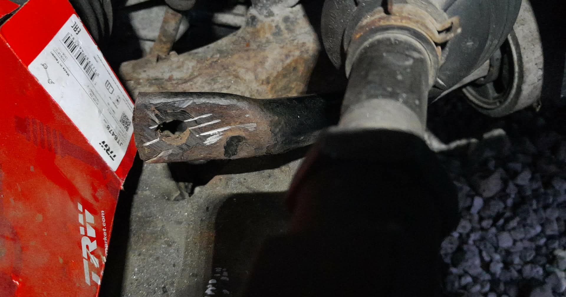

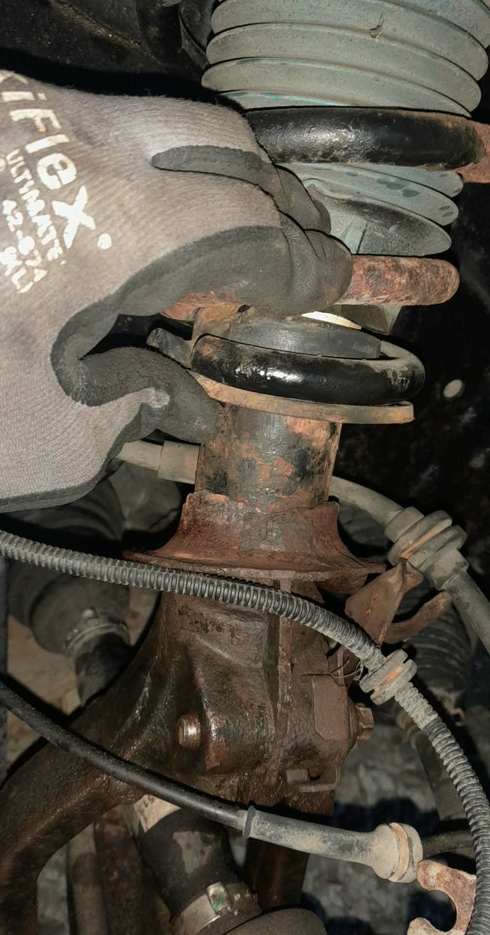

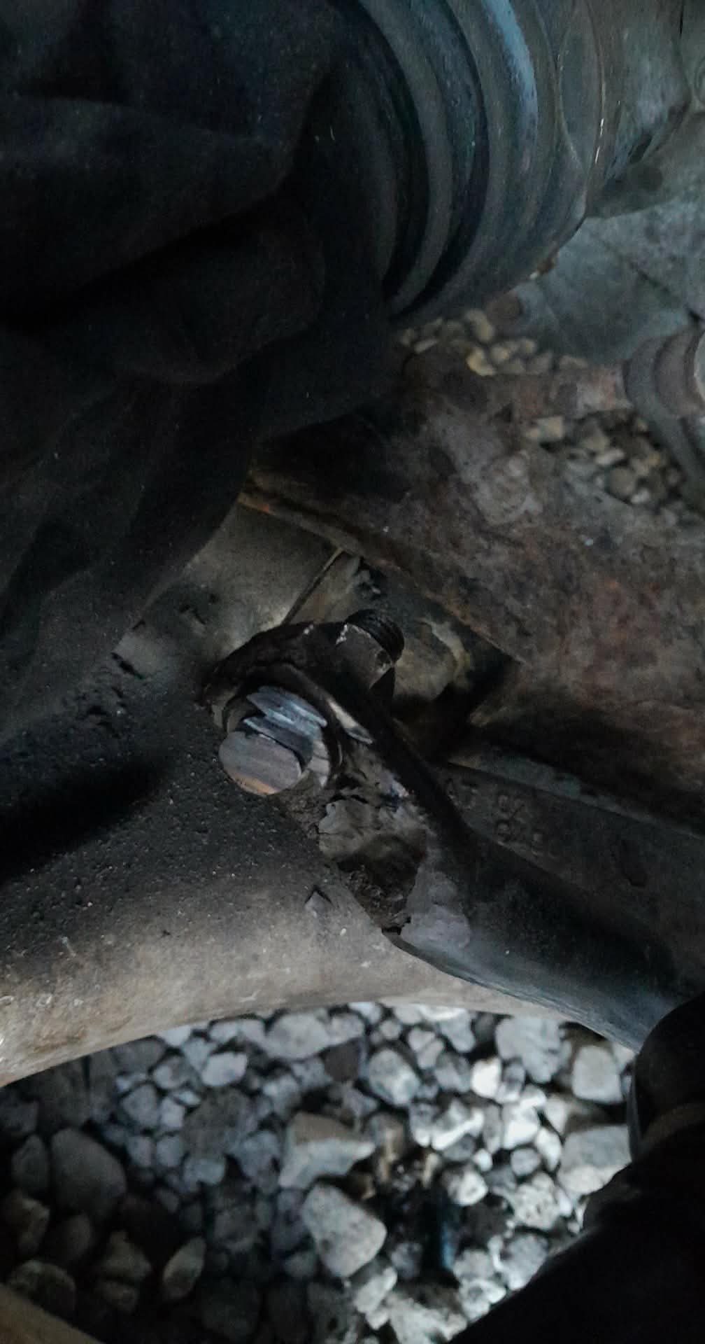

řeším náhlou věc, mám už ready komplet přední pérování a stabilizační tyče... nedaří se rozdělat mcpherson, šroub už se deformuje, penetrák mám kvalitní, nahřívání taky, klepání a měnění směru, nic.
K tomu to chce určitě nový spodní do ramene.
Orig. z anglie je víceméně poslední možnost, tak se ptám, jestli někdo použil úspěšně šrouby jiné, mohla by být podoba třeba s volvem/saab, nebo nějaké úplně jiné...
Budu velmi vděčný za cokoli :)
Za 4 měsíce jsem toho řešil sám až až :D

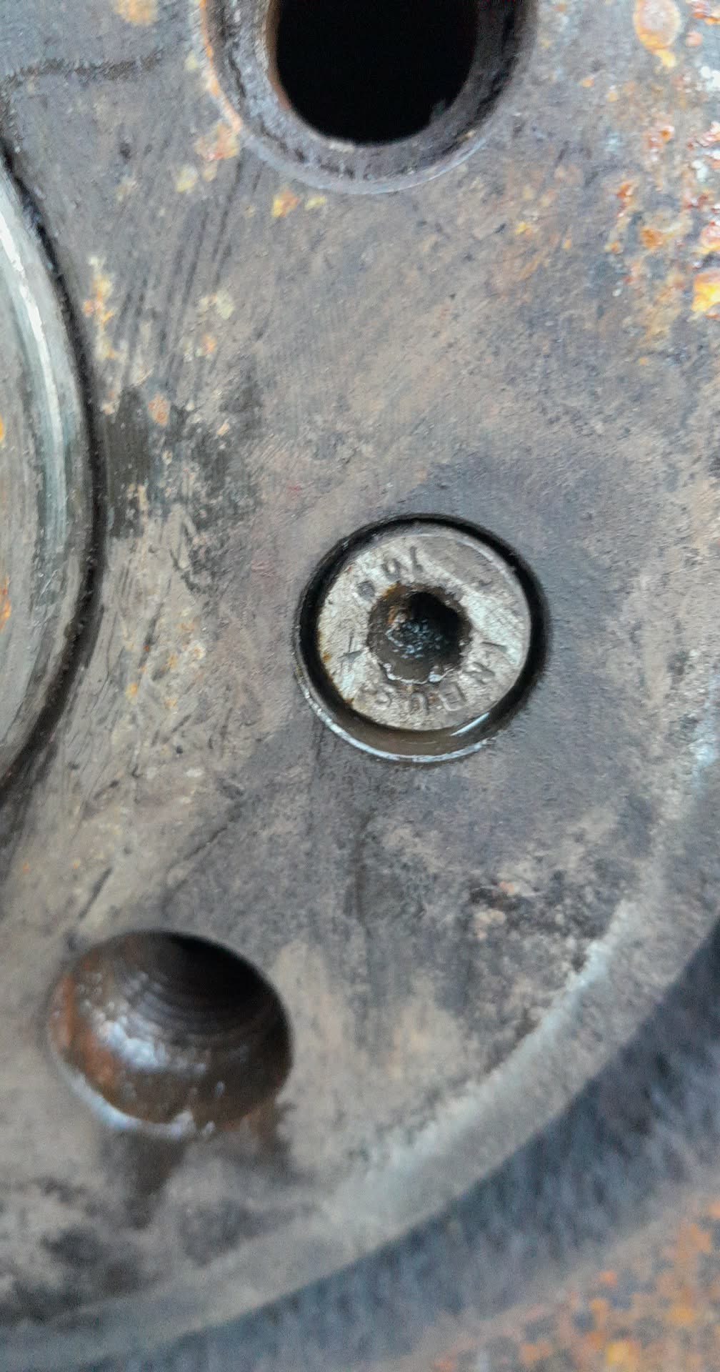

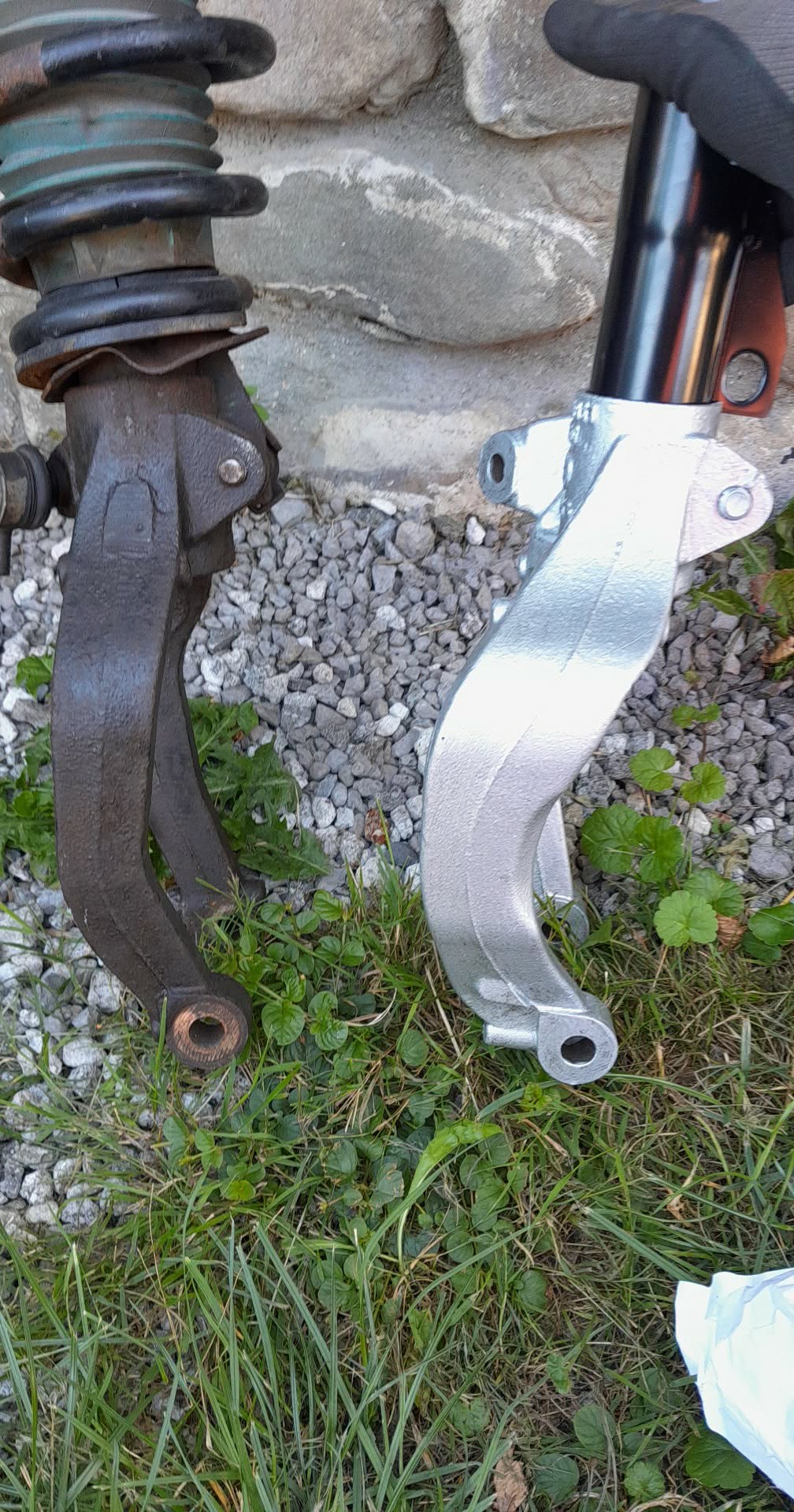

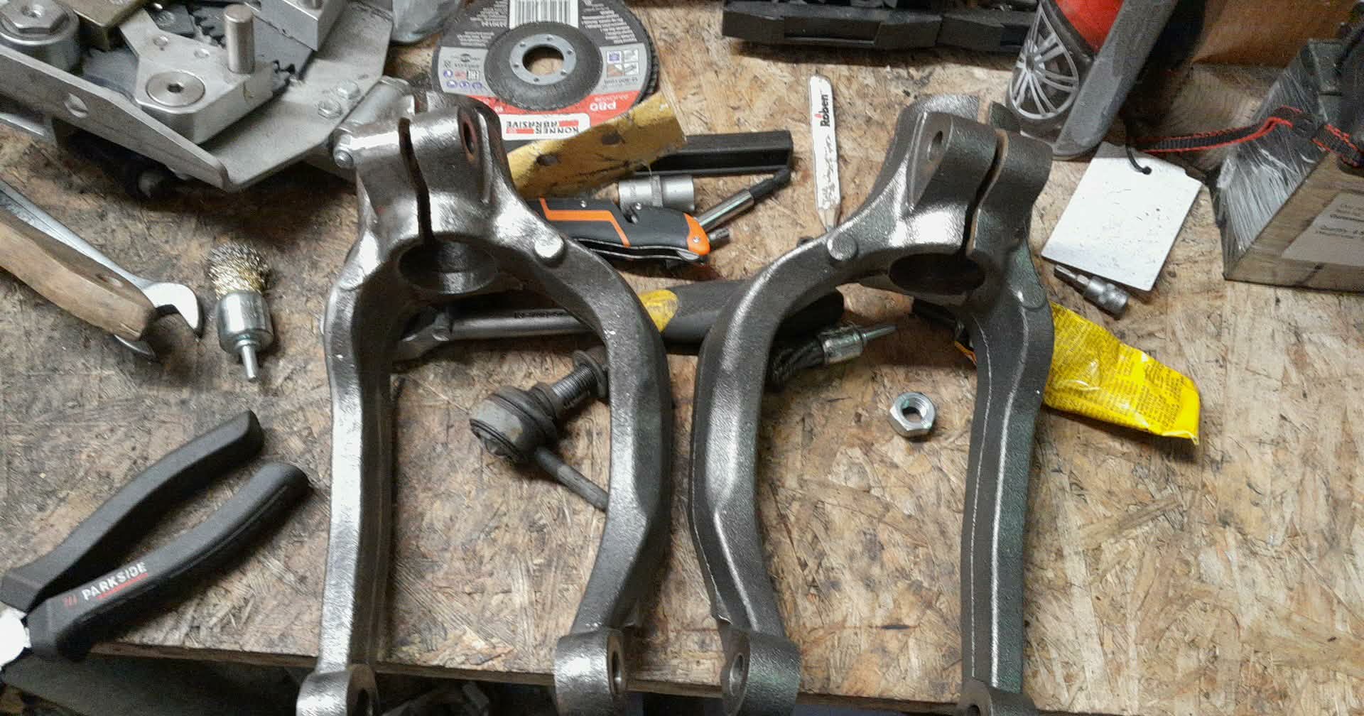

Jen pro zábavu, nakonec jsem koupil vidlice obě za 1500, nemají v sobě závit... ty mé jsou lvl součást posádky, součást lodi. https://www.mroauto.cz/cs/katalog/detai ... talog_ford odkaz na šroub do vidle, o kterém mě ve 3 emailech tvrdili, že nic takového nemají, matka se dá použít pojistná ze stab. tyček nebo whatever se stejnym DIN.
Aneb strastiplné cesty rozebírání originálu... A šroub v kotouči je jak z těch videi na ytb kde figuruje pomsta a razovy utahovak...
