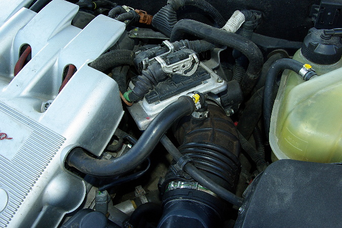

Nevedel som či mám dať dole tie umelohmotné kryty tak dávam sem fotky aj s krytmi. Dúfam že sa ti to dá zakrúžkovať.[attachment=0]IMGP0011.JPG

škrtící klapka je nejspíš pod tou deskou se dvěma velkými konektory a pod ní bude i ten motorek. Sorry, ale myslel jsem, že to bude ten starší twinspark, tady už je to modernější a trochu jiné :oops: Tohle se těžko vysvětluje bez rozebrání a zjištění na autě...

Ďakujem aj za takéto informácie. Tak skusím to čo najskôr nejak opatrne otvoriť a uvidím čo sa s tým dá spraviť. Potom dám vedieť. Tak zatiaľ ešte raz ďakujem.

Kůrkyn píše:škrtící klapka je nejspíš pod tou deskou se dvěma velkými konektory a pod ní bude i ten motorek.
Ano skutečně je tam. Ale motorek je jeho součástí společně s potenciometrem. Do eEperu jsem nekoukal, ale tipuji, že se prodává celý díl...

Krokový motorek jde rozdělat v pohodě.Nejlepší je,vyndat celou klapku.Je na ní přišroubovanej 3 šroubama.Než rozdloubeš motorek(drží pohromadě plastovejma camprlikam co se rády lámou),tak zkus jestli ti jde volně škrtící klapka v tom uložení.Většinou pomůže,když to pořádně namažeš(např WD-40) až to pojde lehce bez zadrhávání.Pak řádně otřít.Do motorku taky trochu foukni(bez rozebírání).
