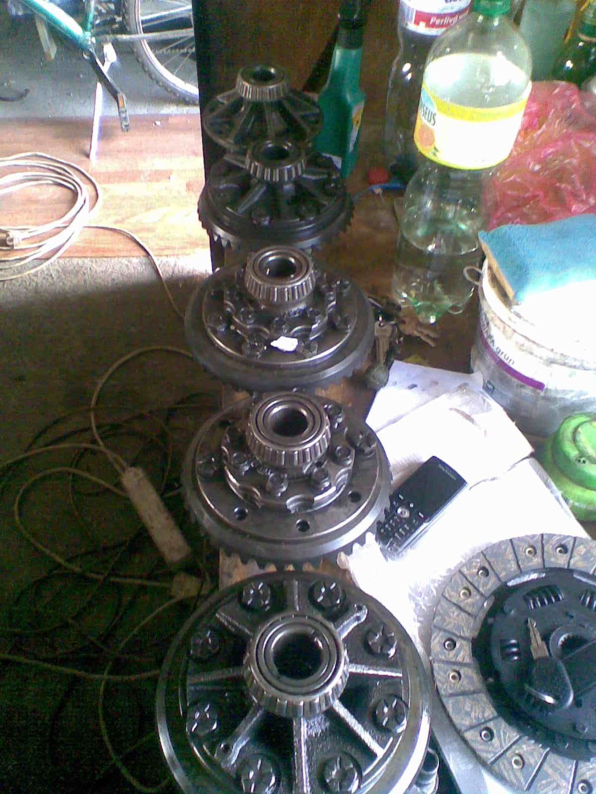

tak sem si vyskládal na stůl difeci a Ehhle zjistil sem, že samosvor z TSka do dieslový převodovky nenacpu
to talířový kolo je o 2,4td přišroubovaný víc ke straně než u TSka, takže bych musel poposunout celej difec o 5 mm k jedné straně, vzhledem k tomu, že pod miskou je jen cca 2mm podložka tak bych musel vysoustružit další cc3mm
mno jenže pak by mi na druhý straně přečnívala miska o těch cca 5mm :smt021 :smt021 :smt021
nebo použít stálej převod z TSka náhodou v tej převodovce zQVčka byla převodovka z TSka, takže bych měl komlet stálej převod, problém, je, že by bylo sice fajn mět stovku za 5 vteřin ??, ale maximálka by byla někde u 130??
a nebo dát tam origo diofec a vykašlat se na to, ale když sem si už sehnal samosvory....
a poslední možnost, je dát tam stálej převod z 2,0TD, kde sice taky musím ubírat v tom hliníkovým víku rozvodovky, ale jen cca o 1mm, takže na druhé straně by by miska byla tak nějak OK
