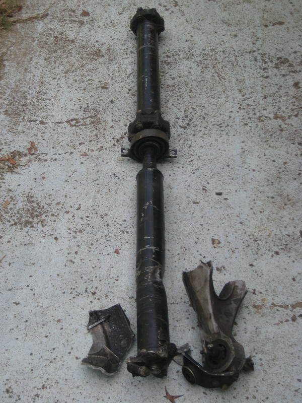

kardan mi nespominajte! co som sa s nim nadrel!! von a dnu som ho daval snad 10x a stale akoby poprve

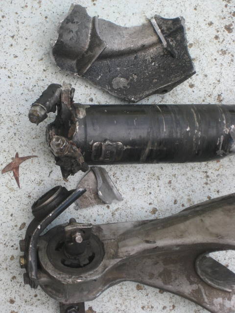

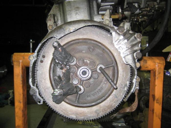

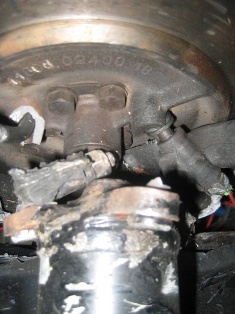

Mě se jednoho dne prakticky hned po nastartování rozlítla středová hardyspojka..... co naplat, musel jsem s tím dojet ještě necelejch 30km domů
To jsem jen čekal kdy se kardan probourá tunelem do kabiny a majzne mě po kulkách.... rachot to byl brutální.

Mne sa raz na sprintoch tiez rozsekla predna hardyna pri motore... Nastastie mi ale nerozbilo zvon. Len mi zohlo tie tri sroby... Racho nieco ako TDi na 6000rpm
