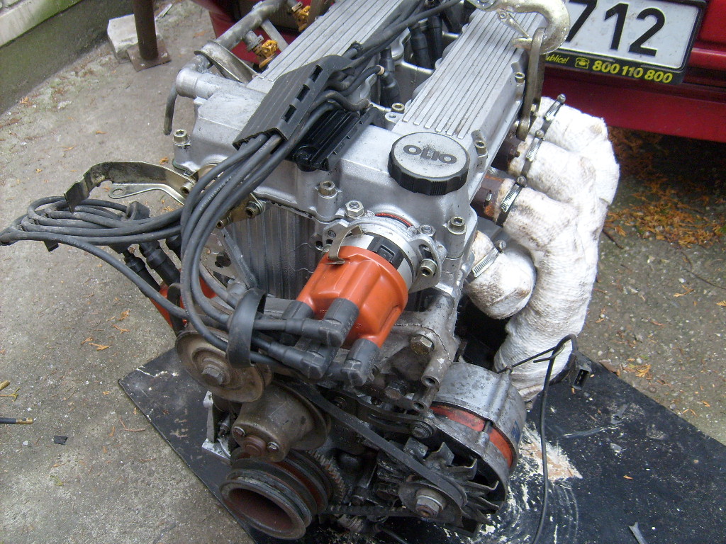

sobota - pripravne prace na nahodenie - ake take ocistenie motoroveho priestoru, doskladanie motora; nedela - motor osadeny, tak isto aj kardan a a zadna naprava na svojom mieste a dotiahnute(dufam :roll: ). Cize ta najspinavsia robota je zamnou, pod auto sa pojde uz len kvoli vyfuku. Inak uz len co to podotahovat v motorovom priestore, pozapajat niektore cidla, a nahodit sanie. Naliaty olej valvoline 10w40 na zabeh. Inak mam pocit ze to auto chce zo mna spravit invalida :smt064 Viac foto bude neskor na picasse.

lol ty SK pásky bych vyměnil za pásky, který se používají na prachovku na poloosách(fungují na podobný principu jako staré pásky se závlačkou)
Re: komplet GO motor TS aneb oprav si sam
Příspěvek od hondzik » 22.3.2010, pon 19:19
Pak napiš jak ta termo páska funguje, teda spíš co na to svody. Litina ráda praská...
