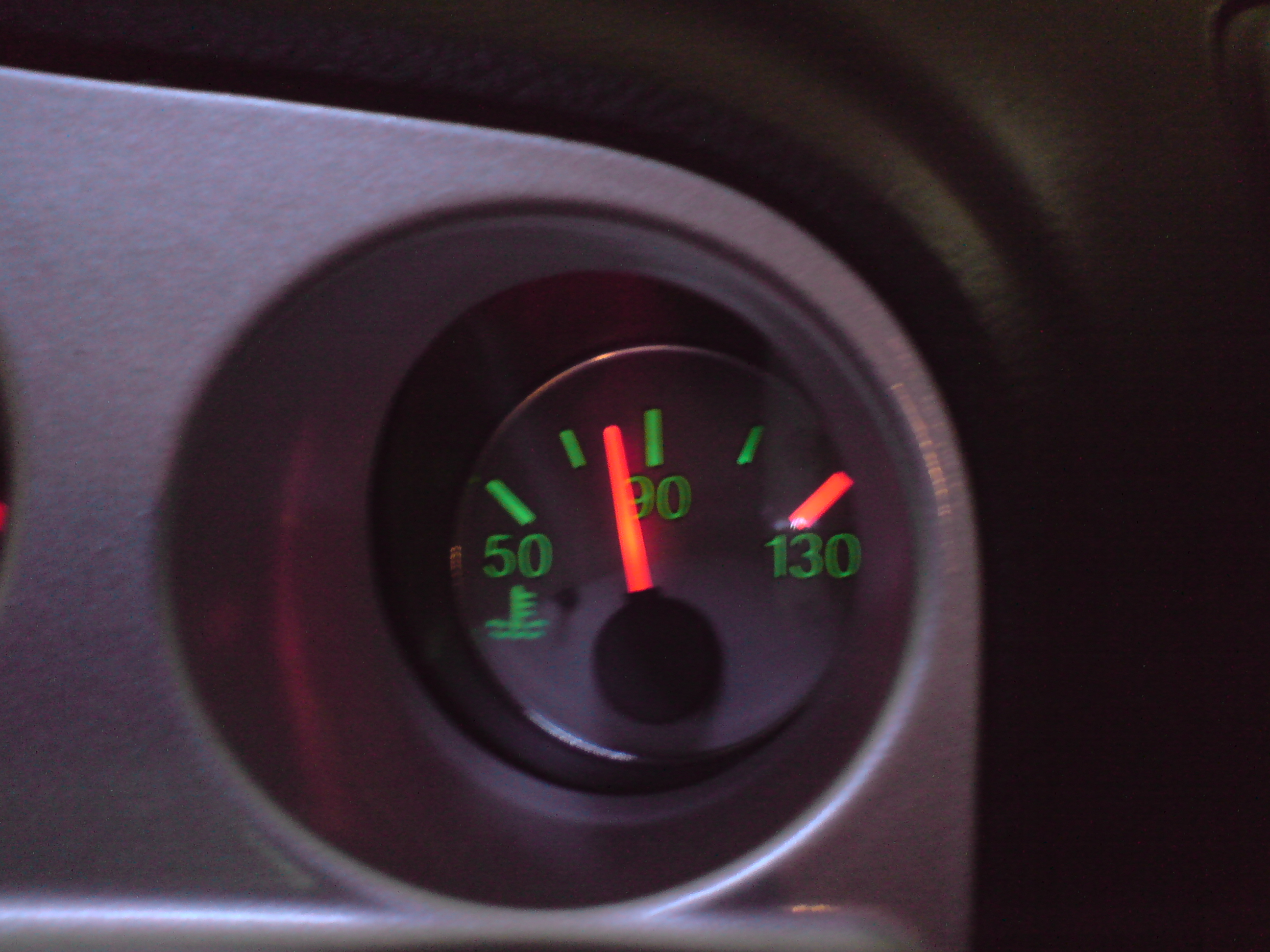

Tak jsem dnes taky měnil Termostat a stejně mi to na devadesát nevyleze zastaví se to kousek ped 90.
Asi pohnu z ručičkou :D :D
Aleš
Příspěvky: 559
Bydliště: Zaříčany
Re: Výměna termostatu
Příspěvek od Aleš » 23.10.2009, pát 20:26
Mám to samý.Kecá budík.Při připojení na PC je teplota něco málo pod 90 stupnů.
Příspěvek od Kůrkyn » 23.10.2009, pát 21:17
Takhle je to v pořádku.

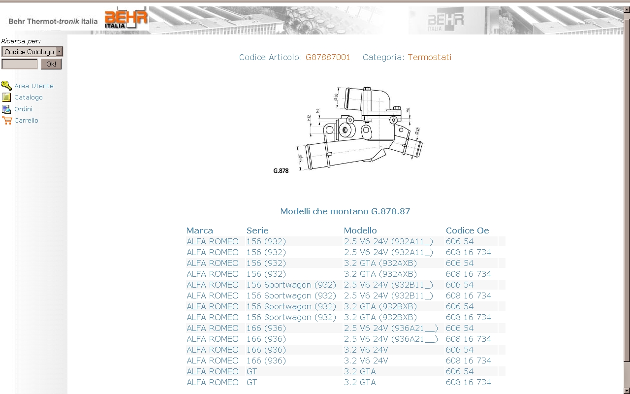

I já bych rád termostat na V6ku ale připlatím si raději za prvovýrobu, tzn. značku, kterou dávají do nových aut. Z druhovýrobama mám špatné zkušenosti. Prosím o cenovou nabídku, uvítám i značku dílu.
Alfa Romeo 156 2,5 V6 2004ex
FIAT Punto, 1.1 i 1995 ex
Alfa Romeo 166 3.0 V6 1998
Příspěvek od Kůrkyn » 24.10.2009, sob 10:14
Na V6 je dostupný pouze Behr a ten se montuje ve výrobě. Stojí 2700,-
Příspěvek od Kůrkyn » 24.10.2009, sob 12:29
Sorry, to jsem přehlídnul, v ePeru to není dobře rozkreslené. Ten je součást výše uvedeného dílu 60654199 a stojí 1250,-

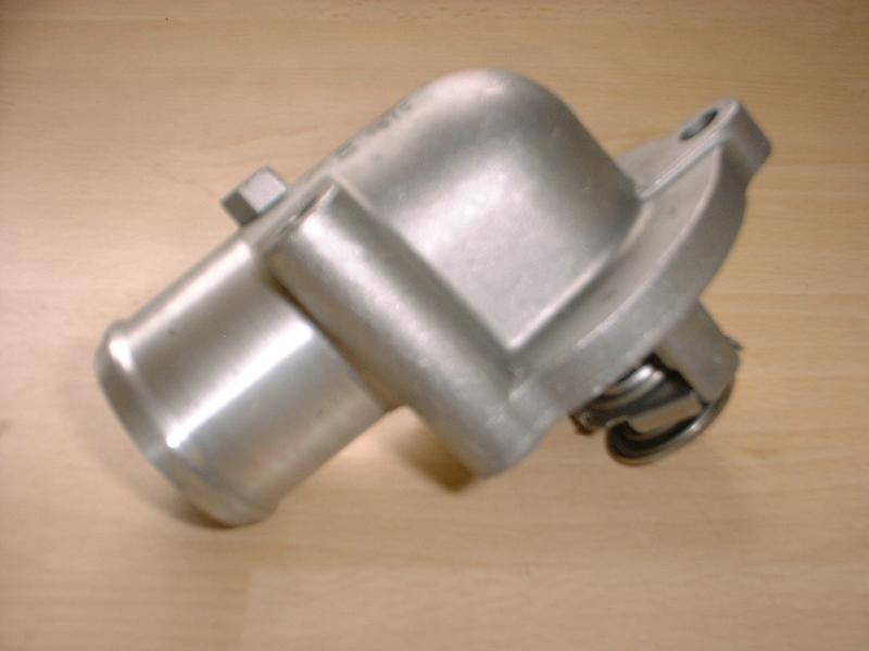

Máte někdo dobrý tip kde koupit origo termostat na 2,5 za slušnou cenu?Je výměna náročná?Zajímá mne zde s tím musím někam k mechošovi nebo to jde svépomocí a s jakým vercajkem.
Díky za info.
Příspěvek od Ferro » 5.12.2009, sob 18:16
rk1 píše:Máte někdo dobrý tip kde koupit origo termostat na 2,5 za slušnou cenu?Je výměna náročná?Zajímá mne zde s tím musím někam k mechošovi nebo to jde svépomocí a s jakým vercajkem.
Termostat koupis u Kůrkyna, resi se to na predesle strance. Vymena je jednoducha staci obyc gola a sroubovak. Doporucil bych vymenit objimku na hadici a chladici kapalinu(cca 6,5l)jesli jsi to jeste nedelal. Postup nasledujci dole u chladice odpojis hadici(staci jen zmacknout plechovou objimku) vypustis vodu, sundas objimku na hadici u termostatu povolis a vymenis termostat(je u nej tesneni ja ho dal ale na silikon) a pak to poskladas zpet nalijes vodu a odvzdusnis a muzes :drivers:
Příspěvek od tuta146 » 5.12.2009, sob 19:54
Ferro píše:
rk1 píše:. Vymena je jednoducha staci obyc gola a sroubovak.
Gola stačí, ale těch nástavců... a u JTS to moc přístupné není. kapalinu vypouštět nemusíš, pokud jí nechceš měnit. mě vytekly cca 2l.
Termostat funguje OK, stabilní teplota cca 85. Nezapomeň na sponky na hadicích!
