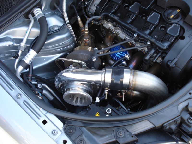

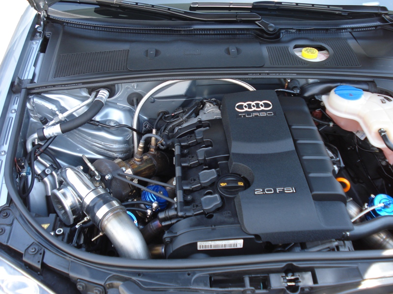

GTV
Re: TURBO do TS
Příspěvek od Petr147 » 3.12.2009, čtv 00:56
taky dvoulitr :smt026 :D
HonzaR
Příspěvky: 1930
Re: TURBO do TS
Příspěvek od HonzaR » 3.12.2009, čtv 08:28
Super-na jakým tlaku je to provozovaný ?
Re: TURBO do TS
Příspěvek od Petr147 » 3.12.2009, čtv 13:58
to nevím, ale má to 550HP
je to majitele teto firmičky http://www.1552v2.com/
