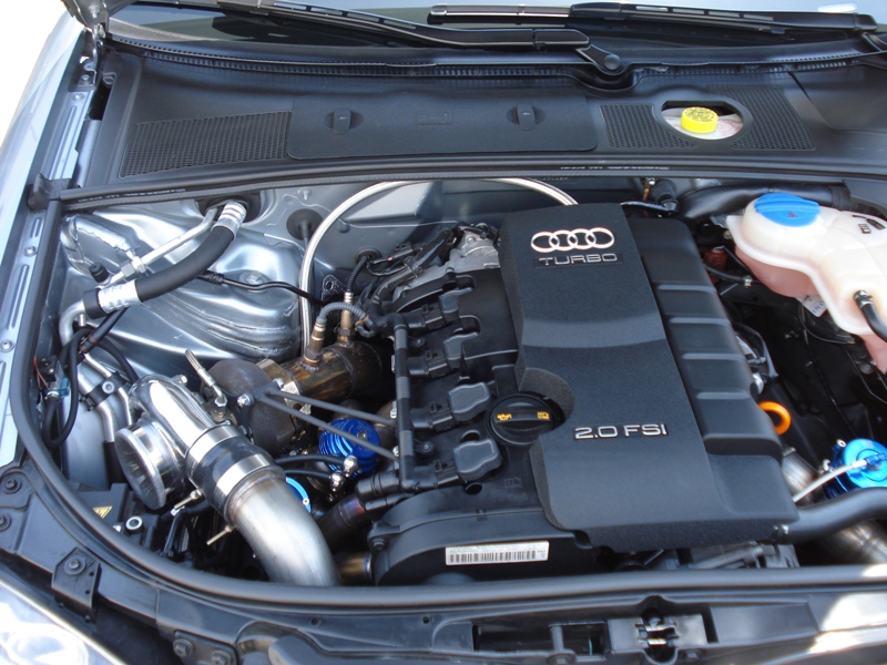

						Re: TURBO do TS
Kámoš maká, jako tester turb...no a když jsem se s ním jednou v knajpě bavil na to téma, jaký by to bylo narvat na mojeho twinprska turbo, tak říkal, že největší problém by byl asi ve svodech...
									GTV
						Re: TURBO do TS
Super-na jakým tlaku je to provozovaný ?
