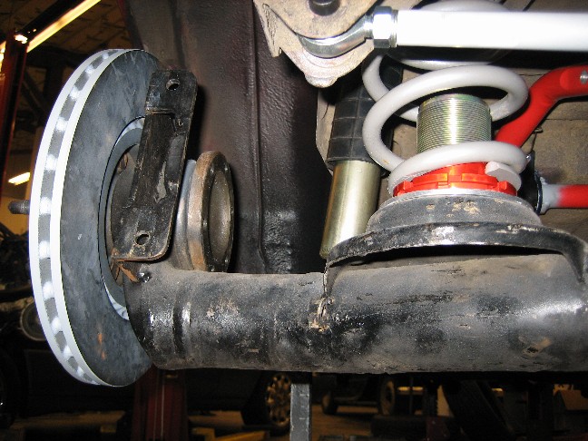

Nechcem zakladat novu temu. Napisem to sem. Pre upgrade brzd som sa rozhodol nasledovne, chcem pouct vase nazory, a pod.
Dopredu - kotuce Alfa 156, spevnit upravou zmrazenia na -180 (cryogenic v CZ), sportove dosky, predne strmene alfa 156 1piestik. Vyrobim adapter, dako pripojim hadicky - snad :D
Zadok - na napravu PREDNY kotuc zo 75 spolu s brzdicom, uchytit nasledovny ako na obrazku. Potiahnut hadicky po napravach, zapojit strmene.
Predok 286mm, zadok 284mm ci kolko to ma predny kotuc na 75. Tym padom by som vyriesil problem chladenia zadnych brzd, navyse predne kotuce 75 su ventilovane.
Problemy su vsak dva - rozdelenie brzdnej sily, t.j. aby mi pri brzdeni nebrzdil zadok viac - rozhodol som sa kupit Tiliton - obmedzovac tlaku v sustave, ktory sa montuje na brzdovu trubku - je to obycajny manualny ventil. Takto by som vedel nastavit, aby zadok brzdil vyvazene oproti predku, a zaroven na driftoch/burnoutoch uplne obmedzit zadne brzdy - takze by sa nenicili zbytocne :)
Druha vec je rucna brzda - kedze budem mat vzadu predne strmene, mechanicky sa tam valcek vysuvat neda, ostava hydraulicka rucna brzda...
V poslednom rade ma napadlo nechat vzadu povodne brzdy, plus pridat tieto, to by boli 4 kotuce na zadku - len to mi pripada uz zbytocne pretazenie zadku, a este viac by to brzdilo oproti predku... Ale zas by mi ostala rucka...
Co vy na to? Ake stifty pouzit do zadu? Daju sa niekde bezne kupit, alebo je to nieco specialne? Ako je to s origo rozdelovacom brzdnej sily na 75? Mala by to byt nejaka vec, gumova, ktora odchadza na 75kach - tece kvapalina. ABS mam na aute, ale vyradene... ABS nechcem.
Predne brzdy na zadnej naprave, kotuc sa mi zda origo 75 a brzdic uz nejaky lepsi, ja pouzijem ale predne seriove bremba.

No já neviím důvod, proč by origo brzdy neměly brzdit pořádně. Přední kotouč má 269mm, origo brembo třmeny mají pístky jako kráva. Vzadu je to horší, tam je hlavně problém s chlazením, i pístky jsou tam udělaný tak, že všechno teplo jde do kapaliny což systému moc nepřidá. Origo omezovač je hned u brzdovýho válce, u některejch modelů není vůbec. Vyhodil jsem ho jelikož tekl a ani teď na sněhu se mi zadek neblokoval. Je to tam naprd. Ruční přiškrcení Tiltonem je dobrý, kvůli tomu tvýmu pálení gum. Jinak omezení účinku na zadek už je řešeno jednak v brzdovým válci e druhak tím, že zadní pístky jsou prostě menší (menší průměr). Hydro ručka stojí pár korun a pomůže i při otočkách než to mechanický co vlastně působí vždy na jeden pístek. Ještě bych zauvažoval nad tím natáhnout do zadu dvě trubičky z válce místo tý jedný. Na válci na to otvor je a pomohlo by to při odvzdušňování. Hlavní problém je ale proč některý 75-ky brzdí jak drak a jiný ne. Vyměnil jsem všechny díly brzdový soustavy a stejně to nebrzdí jak by podle mýho názoru mělo. Řešil bych spíš nějakej upgrade brzdovýho válce s posilovačem.

Jestli si myslíte, ž ese u převodovky brzdy málo chladí, tak mi přejde jednodušší vytvarovat z plechu křídlo, které bude brát vzduch zpod auta a bude ho hnát na brzdy - nic jednoduššího pro to nejde udělat. Stejně to ničemu nepomůže, protože tohle stačí vyřešit dobrým materiálem destiček...

taky sem vše na 75ce, kotouče,desky, hadičky, rozchodil pístky vzadu do předu dal zV6 a ještě pístky z nějaký slitiny co neoxiduje, prostě vše cool, ale stejně to nic moc nebrzdilo, nakonec byl vtip v nastavní posilovače,- brzdový pedál zatlačuje do hlavního brzdového válce tyčku a ta se dá zkrátit nebo prodloužit, tím se seřizuje to jestli bere pedál moc nahoře nebo dole, když se to přežene, tak auto po ohřátí kapaliny začna samo brzdit- je to vyzkoušený
pak by jediná zrada mohla být v rozdělovači brzdnýho ůčinku, že nepracuje jak má, ale zase, když jedete na STK a na brzdě koukáte, že všechny kola brzdí souměrně tak těžko říci
navíc by si to taky chtělo pořádně zkontrolovat posilovač, jestli posiluje jak má
podle mě, když konstruktéři daly na V6 3,0 brzdy jaké tam jsou tak si myslím, že je to ok!! hlavně co se týče běžného provozu,
když prostě někomu vadnou brzdy, tak podle mě jezdí jako debil, je to jen ve stylu, když jedu do zatáčky, tak si podřadím a nechám brzdit motor, kor u benzínu, kde si mohu podřadit o dva stupně
A/ neřešil bych vadnutí brzd, dokud bych nevyzkoušel pořádný desky a kotouče!!!
B/ až budu mět v TP zapsány 16 kola, což je dosti nemožné, tak pak teprve začnu uvažovat o větších brzdách
C/ dát brzdy od rozvodovky ke kolům, je podle mě, co se týče originality konstrukce to nejhorší co se dá udělat *plesk

Samozrejme, ze sa s autom jazdi styl brzda-plyn, nekupil som 3.0 na jazdu na spotrebu :) Ja si zas myslim, ze ked su brzdy 2.0TS rovnake ako na o takmer 200kg tazsej alfe, 3.0V6 tak si myslim, ze su nedostatocne. V6 a 2.0TS ma predsa rovnake brzdy. Preco by teda robili napr. na Alfe GTA 156 po roku 2003 vacsie brzdy takmer o 3cm?? Sak ako, vy si nechajte origo brzdy, ked vam to vyhovuje, ale mne tie brzdy.. Velmi slabucke na taky vykon, kor ked chcem ist s vykonom este vyssie... :smt026
Milo: tym, ze dam strmene na koniec naprav, jasne, ze prijdem o originalitu, ale u mna je prednejsia praktickost/bezpecnost, ako vizualny efekt ::s29::

Kůrkyn píše:Jestli si myslíte, ž ese u převodovky brzdy málo chladí, tak mi přejde jednodušší vytvarovat z plechu křídlo, které bude brát vzduch zpod auta a bude ho hnát na brzdy - nic jednoduššího pro to nejde udělat. Stejně to ničemu nepomůže, protože tohle stačí vyřešit dobrým materiálem destiček...
ty zadní brzdy bych viděl jinak, konstruktéří je tam daly proto, aby snížily neodpruženou hmotu, takže tím zlepšily jízdní vlastnosti, kdyby to brzdilo na..hov..no, tak to tam nedávaj, navíc brzdy u kol, jsou chlazený hlavně tvarem disku, který působí jako ventilátor a žene čerstvý vzduch na kotouč, kdž si na auto dáš poklice, tak nemůžež očekávat, že budeš mět chladný brzdy
u 75 jsou zadní brzdy chlazený proudem vzduchu pod autem
navíc auto stejně je udělaný tak, že přední brzdy brzdí víc než zadní, takže když budeš mět v pořádku přední brzdy z dobrým materiálem, nebudeš muset přemejšlet jak zlepšit zadek
a jestli ti zadek špatně brzdí?? máš ho špatně seřízenej "" a myslíš, že ho máš dobře seřízenej?? tak ti na pytel fungují samostavy a kup si nový třměny
houk, domluvil sem :-D

misokgb píše: Milo: tym, ze dam strmene na koniec naprav, jasne, ze prijdem o originalitu, ale u mna je prednejsia praktickost/bezpecnost, ako vizualny efekt ::s29::
to si povíme až ti třmen upadne a seknese ti v kole, a ty se někde vymeleš :smt040
EDIT
nehledě na to, že to je zásah do konstrukce a na STK, když nebudou blbý tak tě nenechaj projít :)
EDIT hmotnostní rozdíl mezdi V6 3,0 a TS kem je 120 kilo což je PRD
