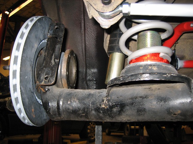

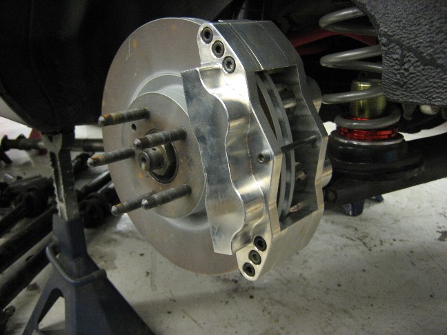

Zadok - na napravu PREDNY kotuc zo 75 spolu s brzdicom, uchytit nasledovny ako na obrazku. Potiahnut hadicky po napravach, zapojit strmene.
Predok 286mm, zadok 284mm ci kolko to ma predny kotuc na 75. Tym padom by som vyriesil problem chladenia zadnych brzd, navyse predne kotuce 75 su ventilovane.
Problemy su vsak dva - rozdelenie brzdnej sily, t.j. aby mi pri brzdeni nebrzdil zadok viac - rozhodol som sa kupit Tiliton - obmedzovac tlaku v sustave, ktory sa montuje na brzdovu trubku - je to obycajny manualny ventil. Takto by som vedel nastavit, aby zadok brzdil vyvazene oproti predku, a zaroven na driftoch/burnoutoch uplne obmedzit zadne brzdy - takze by sa nenicili zbytocne
Druha vec je rucna brzda - kedze budem mat vzadu predne strmene, mechanicky sa tam valcek vysuvat neda, ostava hydraulicka rucna brzda...
V poslednom rade ma napadlo nechat vzadu povodne brzdy, plus pridat tieto, to by boli 4 kotuce na zadku - len to mi pripada uz zbytocne pretazenie zadku, a este viac by to brzdilo oproti predku... Ale zas by mi ostala rucka...
Co vy na to? Ake stifty pouzit do zadu? Daju sa niekde bezne kupit, alebo je to nieco specialne? Ako je to s origo rozdelovacom brzdnej sily na 75? Mala by to byt nejaka vec, gumova, ktora odchadza na 75kach - tece kvapalina. ABS mam na aute, ale vyradene... ABS nechcem.

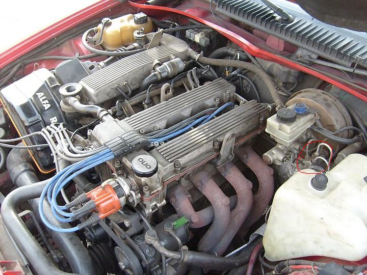

Ten obmedzovac origo alfa sa kde nachadza? Mal by byt niekde na hlavnom brzdovom valci, no ja tam nic take nevidim
