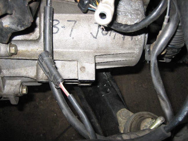

Mám dotaz zda již někdo skoušel naroubovat převody ze 166 3,0 24v do 164 3,0 24v :smt026

Myslis jen prevody nebo celou prevodovku? Pokud chces 6kvalt tak pasuje, jen musis vyrobit drzak na jeden silentblok (predni u ABS), potrebujes z 156/166 radicku s bowdenama, a prijdes o tachometr, 156/166 si bere rychlost z ABS ne z diferaku...

Co jsem cetl je to jiny, ale mela by jit do ty 166 vyvrtat dira na ten nahon. Nemam s tim zkusenost, info se da najit na forech alfabb.com.
Ja o tom premyslel ale nechce se mi s tim delat, uz jsem na (pod) ni ztravil casu dost...
tady mam stazeny foto toho drzaku a razeni, jestli to pomuze...
