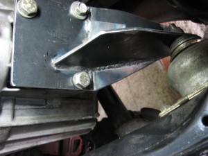

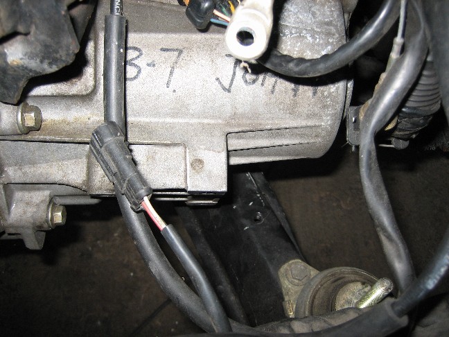

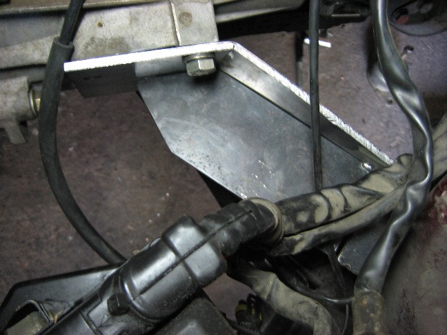

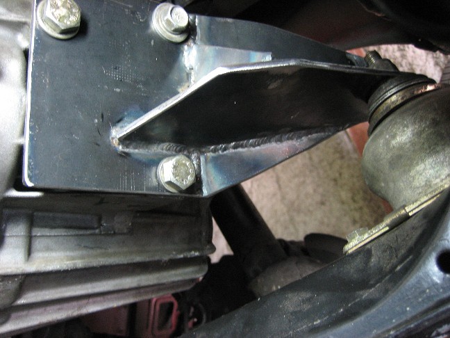

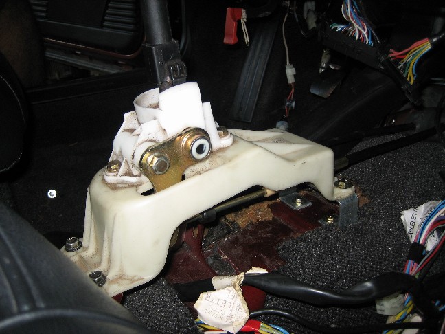

Myslis jen prevody nebo celou prevodovku? Pokud chces 6kvalt tak pasuje, jen musis vyrobit drzak na jeden silentblok (predni u ABS), potrebujes z 156/166 radicku s bowdenama, a prijdes o tachometr, 156/166 si bere rychlost z ABS ne z diferaku...

tady mam stazeny foto toho drzaku a razeni, jestli to pomuze...
