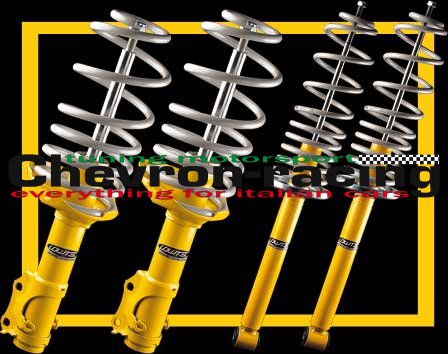

A je rozhodnuto, beru sadu Lowtec od Chevron-tuning. Z Chevronu mi psali, že Lowtec je laděn spíš na komfortnější ježdění, zatímco Novitec, kterej snižuje o 50mm je už spíš závodní podvozek, což já nepotřebuju. Lowtec splnuje mé požadavky, tzn. dobrá cena , kvalita, charakteristika, míra snížení (auto bude stále normálně použitelné).
Chtěl bych Vám všem poděkovat za cenné rady a to ted opravdu bez legrace. Nikdo nemachroval a dozvěděl jsem se co jsem potřeboval. :smt041 :smt026

tak, a je to objednaný. jsem fakt zvědaf :smt026

jsem ted zaslech nazor, že brat Koni FSD, ale to je komplet 25tis :???:
Příspěvky: 7453
Re: snížení podvozku
Příspěvek od speedy » 20.2.2010, sob 17:28
víš co, já to nemám na závody do vrchu. chci aby to šlo o něco níž a předpokládám, že jízdní vlastnosti se taky zvednou, protože tlumiče tam jsou původní a už budou mít své nejlepší časy taky za sebou, takže to beru i jako renovaci podvozku.
Navíc při výměně oleje jsem koukal s kámošem na ta ramena a vůli nemaj, říkal že jsou v poho a že by je nechal bejt. Co je ale v pytli jsou tyčky stabilizátoru a na pravý straně s ní zakvrdlal a vykazovala očividně vůli, takže jestli je to tlumený bouchání od tohoto, jakože určitě musí bejt, tak je to v poho. vyměnim jen tyčky. a ramena až později, protože to by pak člověk musel preventivně měnit celý auto
