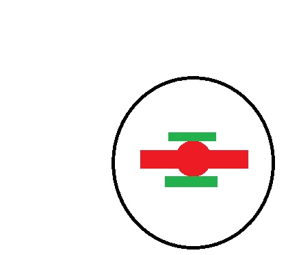

Ahoj mam na vás otázku. Dneska jsem jel a když jsem chtěl zařadit na 2 tak řadička byla volná a nešlo řadit zastavil jsem a koukl jsem se k motoru jak tam vedou od řadičky dvě táhla jedno je jakoby ze strany a druhe z vrchu. A zjistil jsem že to rameno které je z vrchu je vypadle nasadil jsem ho znova ale moc se mi to neliby jde jednoduše vyndat. A teď ta otázka. Jak funguje to uchycení toho vrchniho táhla má to nejak zasklapnout nebo to že je to volny je normalní ( to se mi nezdá)

Příspěvek od Maxa » 11.4.2010, ned 21:30
je to nacvaklé a musíš to nějak zmáčknout aby to šlo vyndat.Asi máš ty aretační plastíky ulomené.

Ještě jedna otázka. Když na to koukam z vrchu je tam červený plas a na kraji dvakrat zeleny viz obrázek který jsem nakreslil. Chci se zeptat stačí to jen nasadit na tu železnou tyčku s výřezem (to mi nejde) nebo se musí něco dělat s těma zelenýma pacičkama (zatahnou zmačknout ....) Já totiž ani nevím jestli je to rozbitý nebo ne. Prosím o pomoc (s podrobným návodem jak to nasadit děkuji moc)
