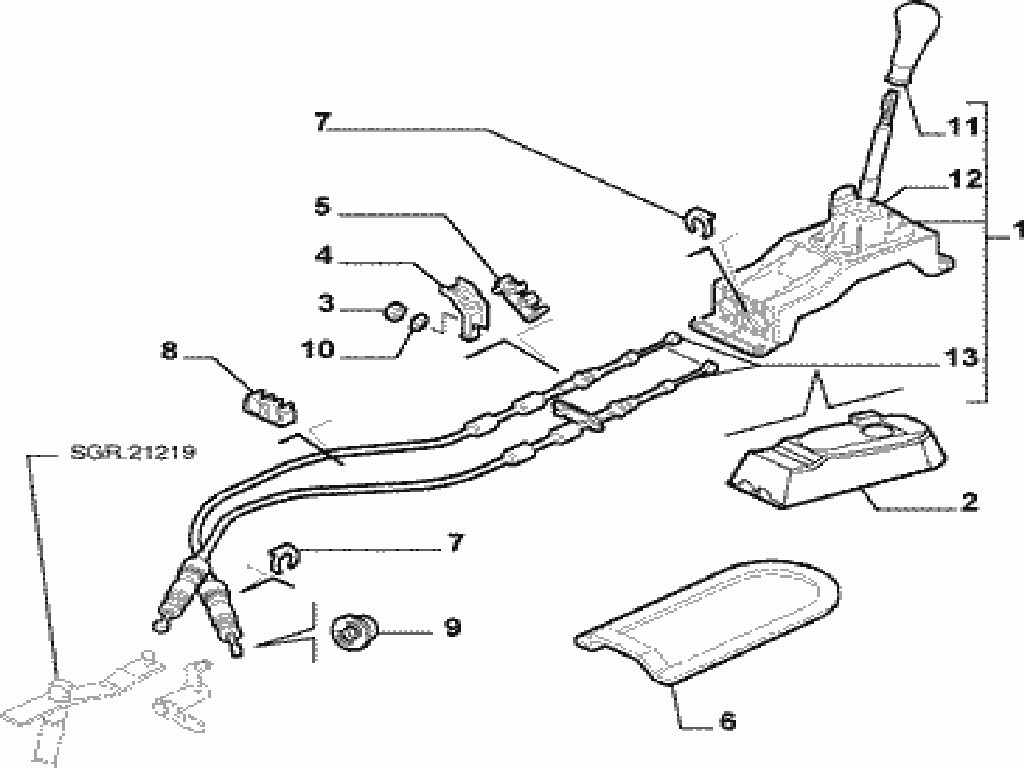

To v Tvém posledním příspěvku dole:
http://www.alfisti.cz/forum/viewtopic.p ... 4&start=70
je na JTD CF3 a JTD 16 V a na GTA
2.0 a 1.6 mají ten plast vcelku, přesně jako na těch rozebraných fotkách výše.
Nejlepší bude opsat číslo z dílu, který máš skutečně na autě a podle toho to koupit.
Podle ePeru bys tam měl mít 55191141, což je plastová podpěra se šaltpákou bez lanek a hlavice páky. To způsobuje to viklání.
Pro zajímavost:
Komplet s hlavicí a lanky by v Tvojem autě měl být:
pro základní výbavu 735308835
pro dřevěnou šaltrpáku 55347130
pro koženou 735308851
Pro zajímavost:
Re: Manuální převodovka 147 (lanovody, kulisa, synchrony atp.)
ono se dávalo dřevo do 147?
Číslo mám na plastu napsaný735308851, tedy pro koženou výbavu, ale koženej mám akorát tak volant . Takže bych tam měl mít díl jak píšeš 55191141.
Naposledy upravil(a) Maikl.kom dne 2.3.2010, úte 18:55, celkem upraveno 2 x.

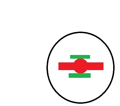

Ahoj mam na vás otázku. Dneska jsem jel a když jsem chtěl zařadit na 2 tak řadička byla volná a nešlo řadit zastavil jsem a koukl jsem se k motoru jak tam vedou od řadičky dvě táhla jedno je jakoby ze strany a druhe z vrchu. A zjistil jsem že to rameno které je z vrchu je vypadle nasadil jsem ho znova ale moc se mi to neliby jde jednoduše vyndat. A teď ta otázka. Jak funguje to uchycení toho vrchniho táhla má to nejak zasklapnout nebo to že je to volny je normalní ( to se mi nezdá)
Mam alfu romeo 147 1.6 TS 88kw. Benzín
Díky za jakekoliv info.

je to nacvaklé a musíš to nějak zmáčknout aby to šlo vyndat.Asi máš ty aretační plastíky ulomené.

a nevíš jak se to nazívá abych se kouknul kolik to stojí a jak to vypada když je to ok?

V EPERU je to asi toto.Sponka č.46827488

Ještě jedna otázka. Když na to koukam z vrchu je tam červený plas a na kraji dvakrat zeleny viz obrázek který jsem nakreslil. Chci se zeptat stačí to jen nasadit na tu železnou tyčku s výřezem (to mi nejde) nebo se musí něco dělat s těma zelenýma pacičkama (zatahnou zmačknout ....) Já totiž ani nevím jestli je to rozbitý nebo ne. Prosím o pomoc (s podrobným návodem jak to nasadit děkuji moc)

dneska jsem na to koukal a ten kloub od táhel je vlastně taková miska, ve které pak stojí voda a bordel
