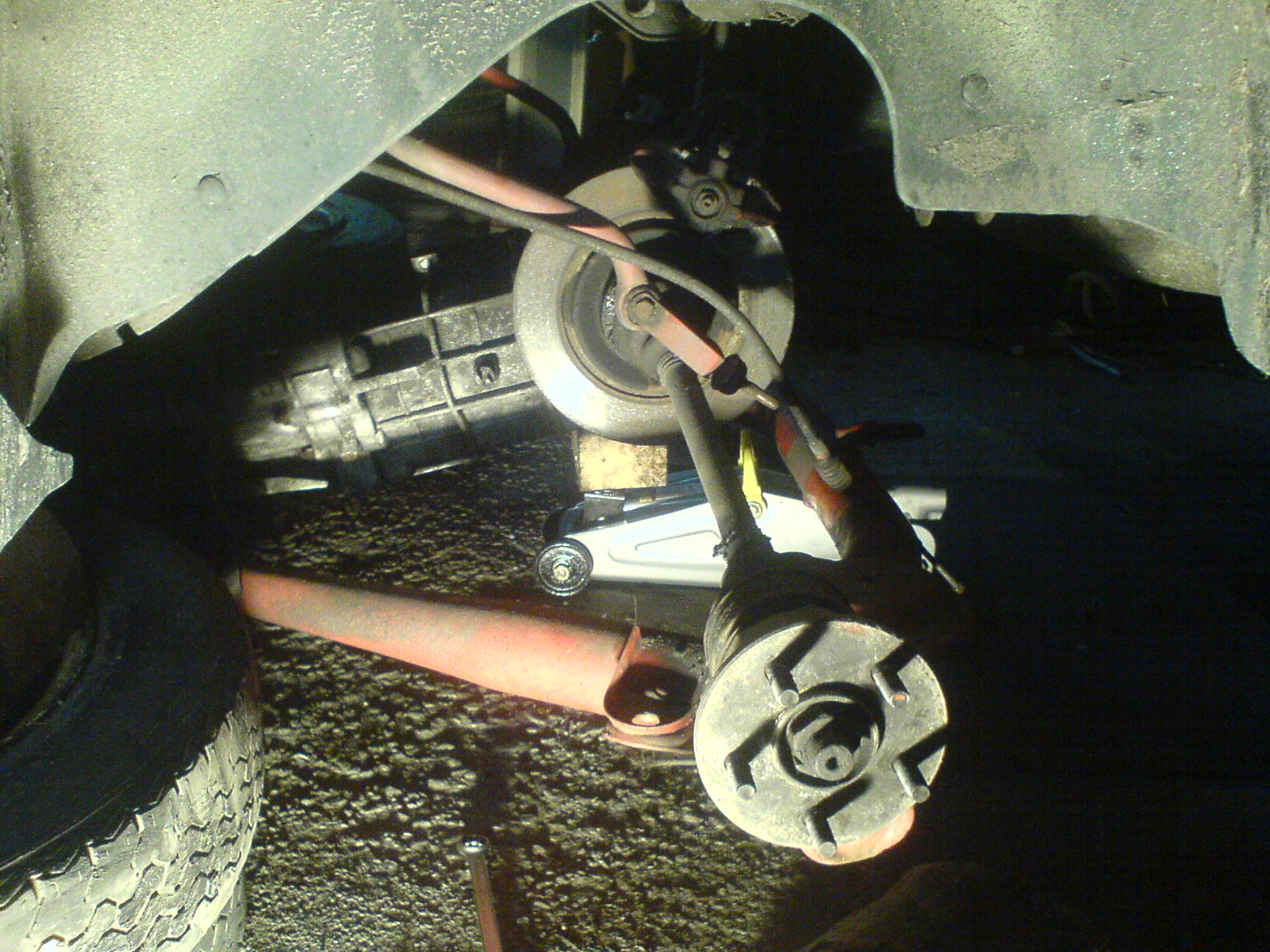

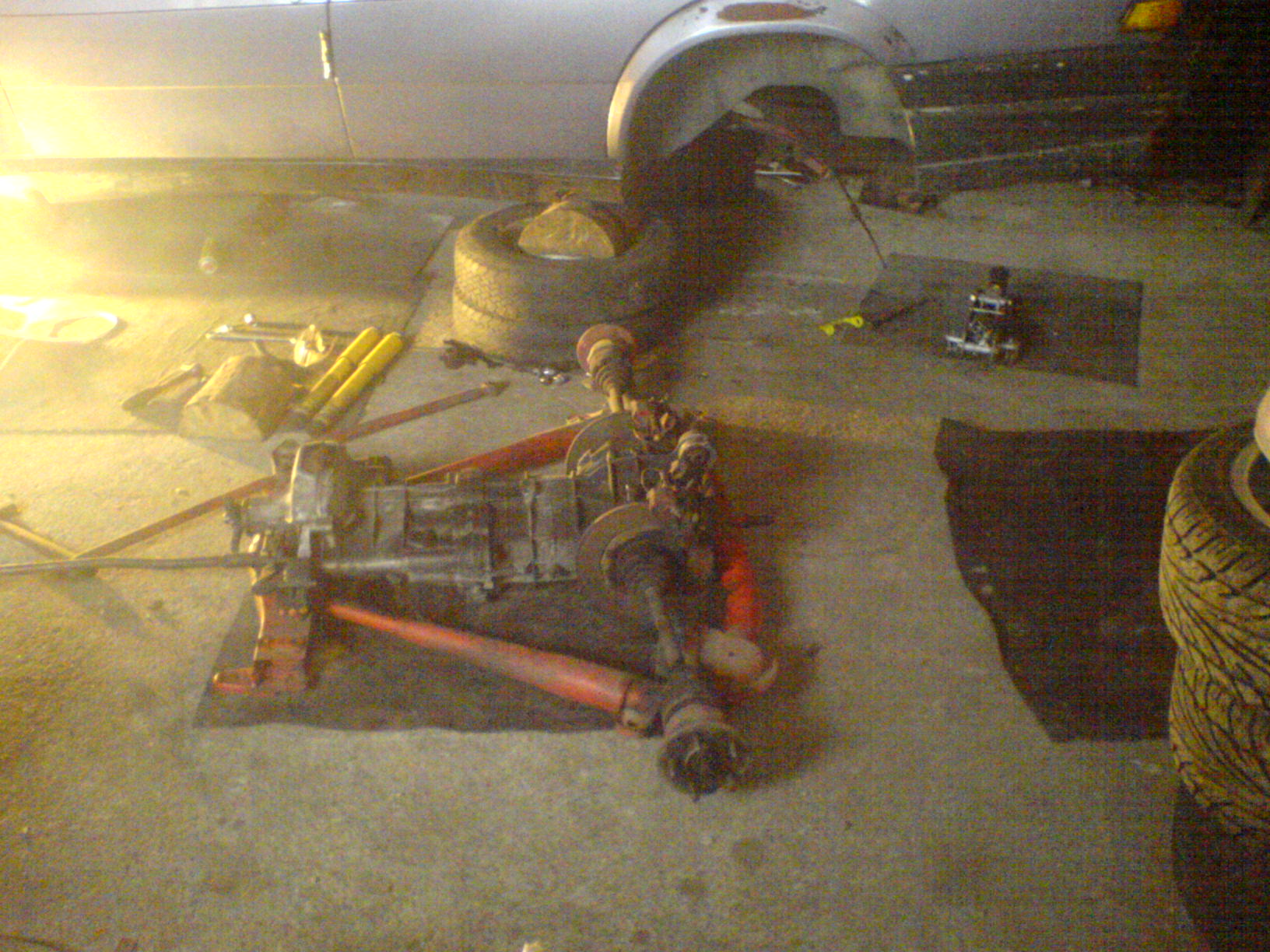

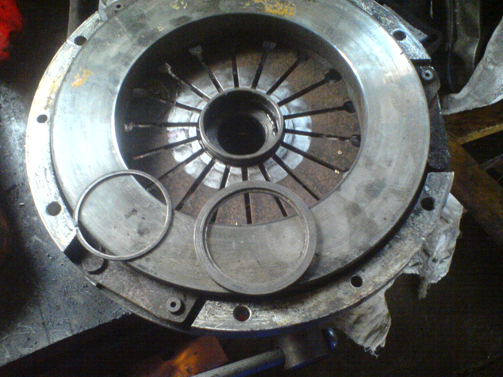

jinak sem rozdělal V6 ložisko, které je součástí přítlačáku(dáma na TD) a namazal, tentokrát sem ho musel kapku naříznout(ne americe to šlo v poho), proto že sem si očesal hranu na pojistným kroužku
